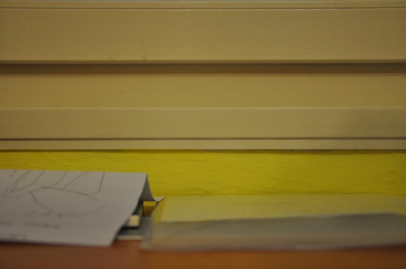

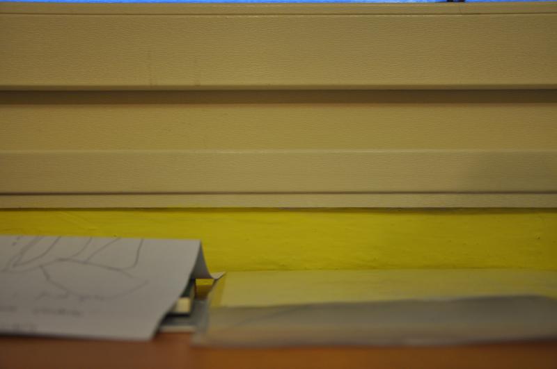

Mám takový problém s D90 a nevím, jestli je to problém s nastavením nebo technikou.
Jde o to, že když fotím např tři snímky za sebou se samospouští, tak ten první má jiný záběr, než zbylé dva, které jsou stejné, resp. jen ten první je vždy jiný, posunutý nahoru.
Díky za každý nápad,
Martin
Clona: F/4.2
Model: NIKON D90
Clona: F/4.2
Model: NIKON D90

Máš vypnutou stabilizaci?

Ne. Když to zkusím s vypnutou stabilizací, tak to vypadá, že je to stejné. To je normální chování? Díky.

Stabilizace po sejmutí prstu ze spouště pár vteřin ještě funguje a potom se vypne. V hledáčku to vypadá jako když se pohne obraz dolů. Pokud máš nastavené krátké zpoždění je možné, že první snímek je focený se zapnutou stabilizací a pak se deaktivuje a další již exponuje bez stabilizace. Pomoci by mělo delší zpožděni 10s, nebo vypnout stabilizaci. Pokud to tím není, tak to je asi tím, že stůl opravdu není stativ a rezonance od zrcátka nejsou úplně zanedbatelné.

Mám stejný problém i na stativu.
Nastavil jsem i odloženou expozici, nebo jak se to přesně jmenuje, a pořád stejný problém...
Můžete schválně někdo prosím vyzkoušet, jestli máte podobný problém?

Vyzkoušel jsem to s D90 položenou na stole a je to bez problému. Zkoušel jsi jiný objektiv?

Nemám jiný objektiv s VR... Zkoušel jsem i napsat do servisu a řekli mi ať to přinesu na kontrolu - trošku je komplikace, že nejsem z Prahy :)
