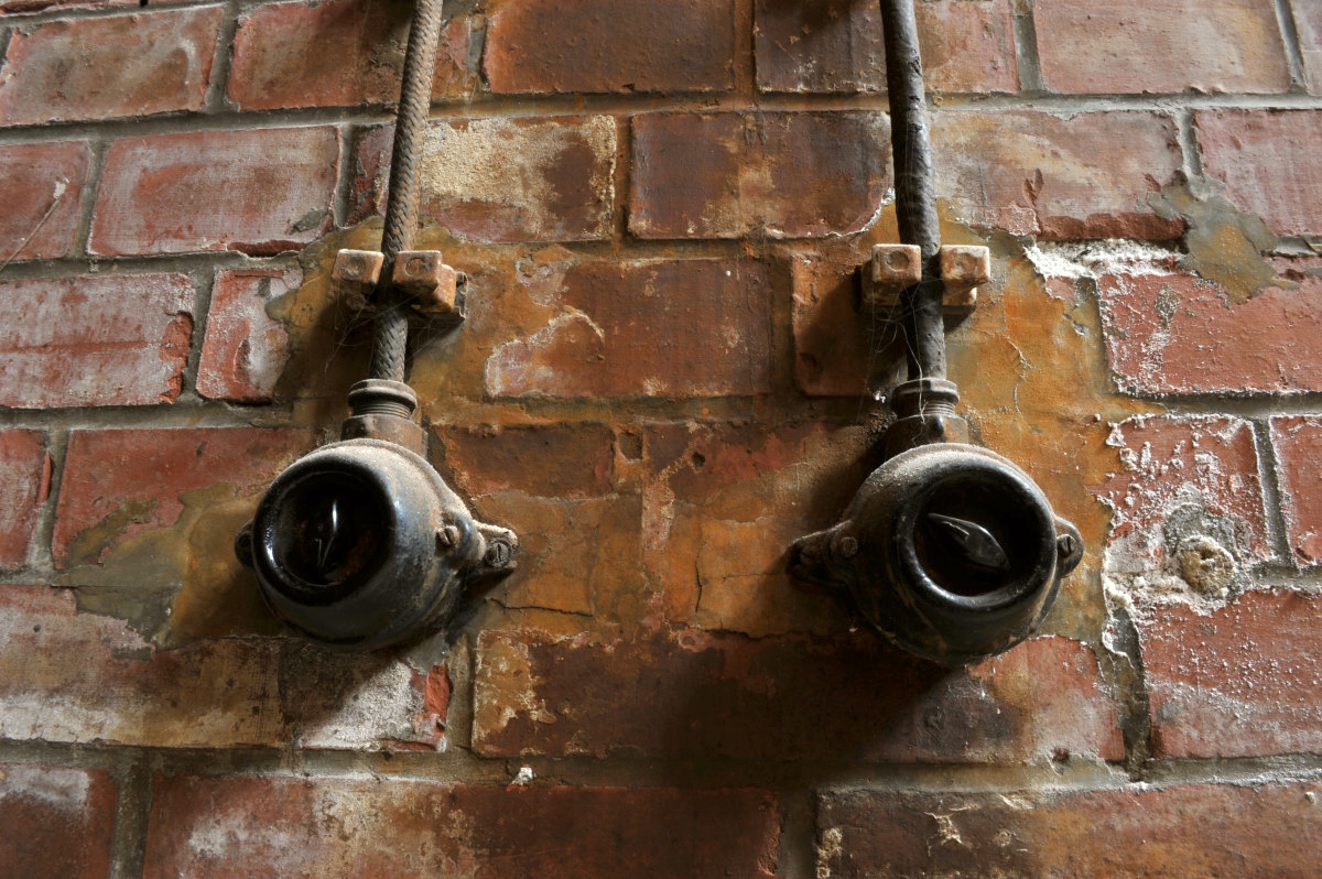

Ještě se příkladem vrátím k tomu "prznění" fotek. Přiložený obrázek má barevně do reality hodně daleko. V tomto případě ty posunuté barvy nejsou díky špatnému monitoru. Mým záměrem bylo zdůraznit syrovost oné zdi.
Čas expozice: 30 sec.
Clona: F/22
Model: NIKON D3S
Exposure bias: -8/6 EV

Re: Výběr LCD monitoru pro amatérskou fotografii
Příspěvekod ďaur » 22 led 2012 08:32
dluhos:
asi mám opravdu špatný monitor :lol: , protože přestože tu konkretní zeď neznám, připadá mě barevně naprosto normální :)
Příspěvekod dluhos » 22 led 2012 20:31
Tak přikládám původní obrázek.

Příspěvekod mihla2 » 23 led 2012 21:34
taky cosi vidím. Řekl bych že to co ostatní. A tu je asi ten fígl. Při použití definice amatéra dle "Antonin.Charvat" a dalších informací z příspěvku "včera, 21:07" mám takový nutkavý pocit říci, že nám je celkem jedno podle jakého parametru nám monitor ukazuje. Prostě nám to ukazuje a zdá se že dobře.
Nepochybuji, že postavíme li je vedle sebe, bude každý o fous jinde. Jenže: 1. to se nestane (postavení vedle sebe); 2. většinou nám to bude jedno; 3. ta fotka je focena za extrémních podmínek a tak či onak oči ukazovaly něco jiného a ta následná úprava to jen koriguje směrem k vlastnímu pocitu autora.
Osobně mi ten originál připadá do modra s potlačenou saturací. Říkám to za podmínek: Na monitor svítí šikmo ( cca 15°) klasická žárovka. V místnosti převládá bílá a světlé dřevo - stěny a nábytek. Brejle mi vše posouvají do žluté. Monitor mám nastaven na denní osvětlení. (HP1955, jakýsi podtyp PVA) A dopíjím třetí deci bílého.
No a teď předpokládám, že nám jde taky o tisk. Neznám tiskárnu která vydá výsledek který by odpovídal tomu co autor viděl.

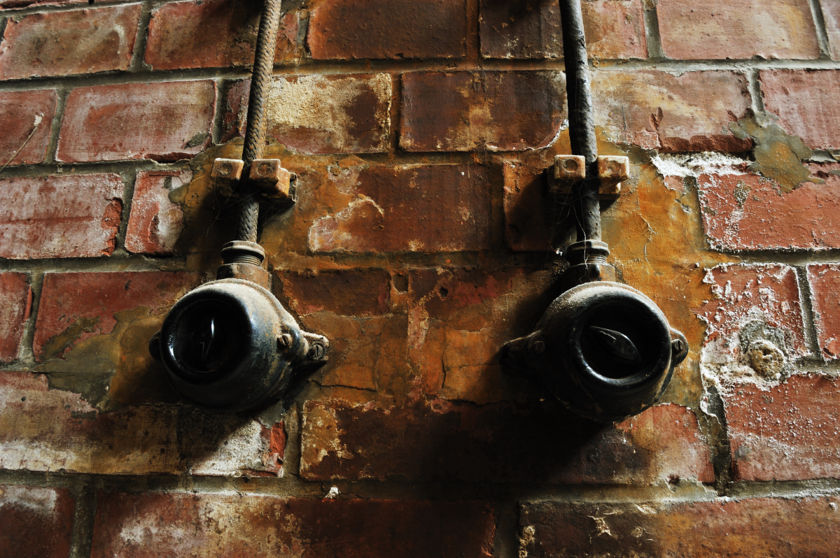

Příspěvekod mihla2 » 23 led 2012 21:48
pocitem bych řekl, že originál vypadal asi nějak takto ( s tím že tam bylo velmi málo světla )
DSC_7883uprava mihla2.jpg (505.8 KiB) Zobrazeno 18542 krát
Příspěvekod mihla2 » 24 led 2012 18:37
dluhos: Pardon, nedorozumění. Ta fotka je upravený citovaný originál. Cílem bylo za daných podmínek zobrazit jak asi doopravdy ta stěna vypadala. (originálně ta stěna, nikoliv její snímek.) Jak to vidí moje oči. ( a monitor )
A mimochodem, za nočních podmínek mi ta moje úprava připadá asi tak jak ty cihly mám v paměti. Dnes odpoledne za denního světla dokonce i se sluníčkem v okně to vypadá úplně jinak, nereálně.
A v tom rozdílu vidím ten problém kalibrace monitoru. (A tím i všech těch det.popisů jak vybírat) To má význam jen pro monitor umístěný na temném pracovišti s přesně definovaným osvětlením a dalšími konstantními a odladěnými podmínkami. To tuším :lol: v domácích podmínkách nenastane, přesto čtu v různých diskuzích jak někteří doma na stole kalibrují.
A ještě. Nějak nechápu jak se to projeví při práci s JPG. 256 odstínů na barvu je dost málo. Smysl vidím až při RAW.
