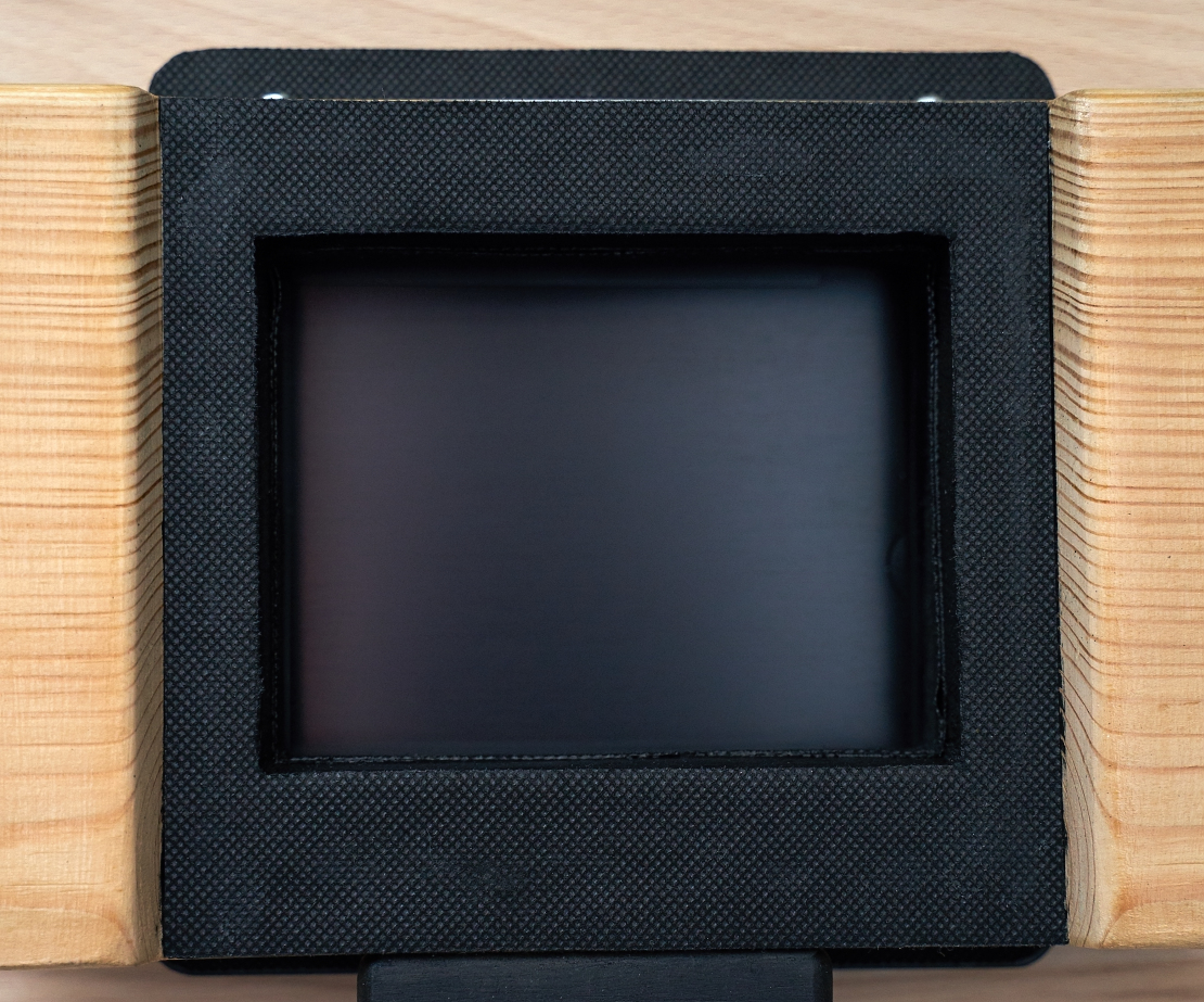

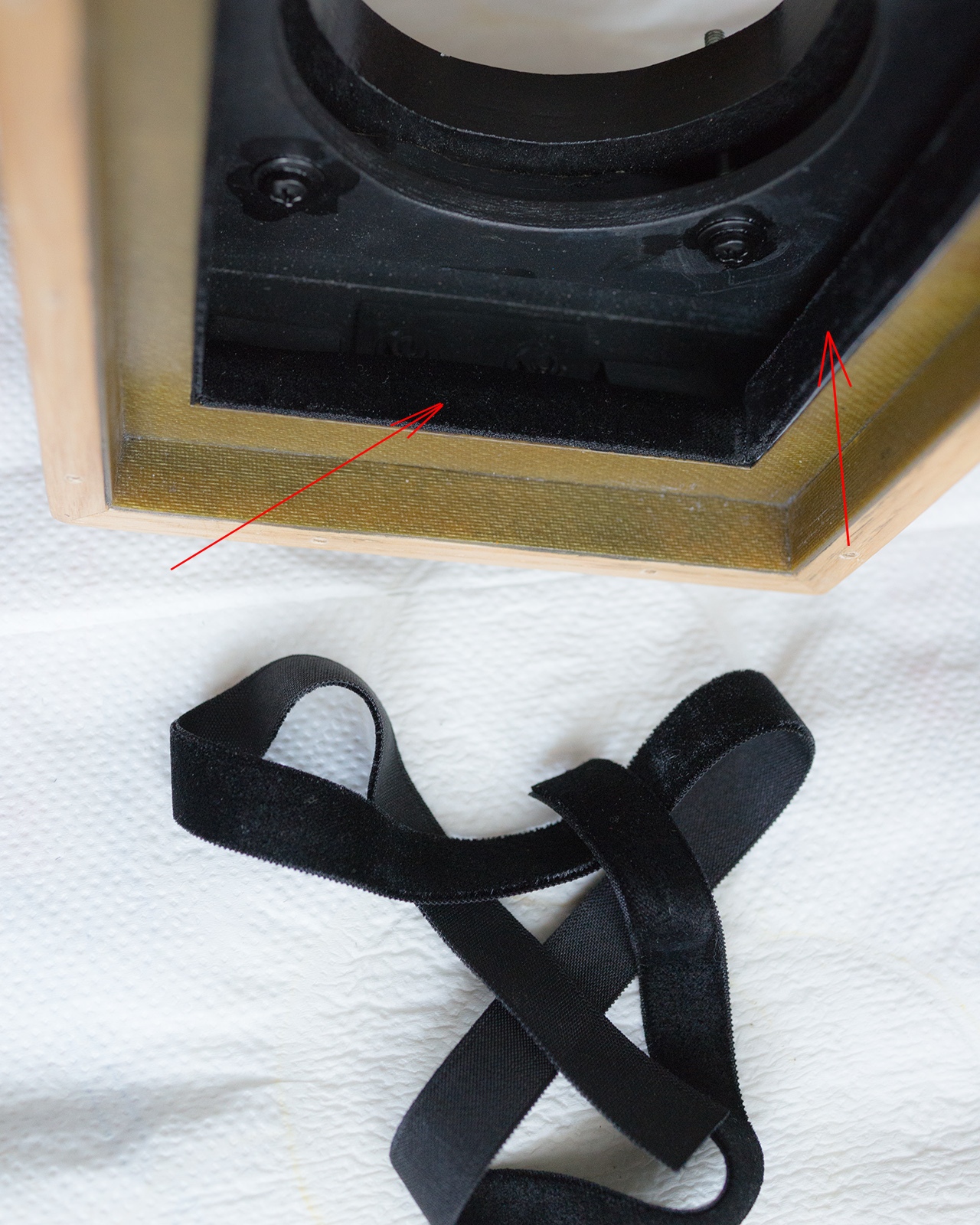

Příspěvekod josef38 » 19 črc 2019 05:27
Stando, jestli se zde objevíš, mrkni se na posledním obrázku na tmavé pruhy na bocích obrázku. Vím dobře od čeho jsou, boční stěny otvoru v těle aparátu jsem poctivě nastříkal černou matovkou. Ta se ovšem moc matně netváří a zřejmě na ní dochází u některých snímků k odrazu světla. Budu muset to ještě řešit, ale nechť Ti to je při Tvé konstrukci foťáku výstrahou.
_________________________
Doplňuji obrázkem právě provedeného opatření. Sametka z galanterie by to mohla spravit. Dobře se lepí na určené místo oboustrannou lepící páskou. Kraje sametky ( stříhaná místa ) je třeba zbavit chloupků nad kahanem.

Příspěvekod Stanley 900 » 19 črc 2019 12:02
Josefe, záleží, kolik tam je prostoru, jestli se vejde doplnit clonou. Například do Flexaretů se dávala, než jí od nějaké verze
dávali originál.
Já tam mám kombinaci dřeva a černého umělého fotopozadí a nabarvené černou matnou, taky ale není úplně černá :-)
Kdyžtak tam vlepím tu clonku, třeba 5 mm vysokou, kousek za objektiv, kde ještě nebude vadit na 9x12 formát.
Nebo nepravidelného něco.
Tyhle okraje mám i z Flexaretu a musím zjistit, jestli budou i na kinofilmu, který tam teď mám.

Příspěvekod josef38 » 19 črc 2019 12:25
Tady je prostoru dost. Z obrázku to není patrné, ale kazeta se zasouvá do toho šuplíku vystlaného láminátem a jde tam dost natěsno, takže jí těsnit nepotřebuji, světlo mi tam neproniká ani za plného osvětlení sluníčkem. Odzkoušeno. Ty kolmé plošky obložené sametkou jsou už před kazetou a od nich se odráží světlo jen při expozici.
Sundal jsem z toho zadní desku, abych k tomu mohl.
Re: Na film
Příspěvekod Stanley 900 » 19 črc 2019 13:18
Problém je v tom rozměru před kazetou. Kdyby to bylo o dost větší, ještě trochu našikmo, tak odrazy nejsou, podobně jako u kardanu.
Já to mám taky akorát na rozměr. :-)
Ale ten první bude hlavně na svitkový film se Super Angulonem 47 a ten není na větší. 9x12 nevyjde, maximálně 9x9.
Příspěvky: 9268

Příspěvekod josef38 » 19 črc 2019 16:46
Stanley 900 píše: ........Kdyby to bylo o dost větší, ještě trochu našikmo, tak odrazy nejsou.....
Stando, také mě to napadlo, ale až s křížkem po fůnuse. A mám pocit, že by byl úkos na obě strany funkční. :-)
Ale ta sametka to napravila, už jsem to prubnul. Když člověk nekopíruje do šroubku nějakou jinou kameru, tak je to vývoj, neboli buď a nebo. A často i několik předělávání. ;)
Re: Na film
Příspěvekod Stanley 900 » 19 črc 2019 17:09
Já to mám podobně, na jiné nekoukám a měním průběžně, jak se během výroby ukáže. A hlavně z toho, co je doma. :D
To umělé fotopozadí se hodí na vnitřní polepy. Ještě tam bude vložený vnitřek z něčeho opravdu černého, co nemá odrazy.
Ale na svitkový to bude bez odrazů na film i takhle :-)
