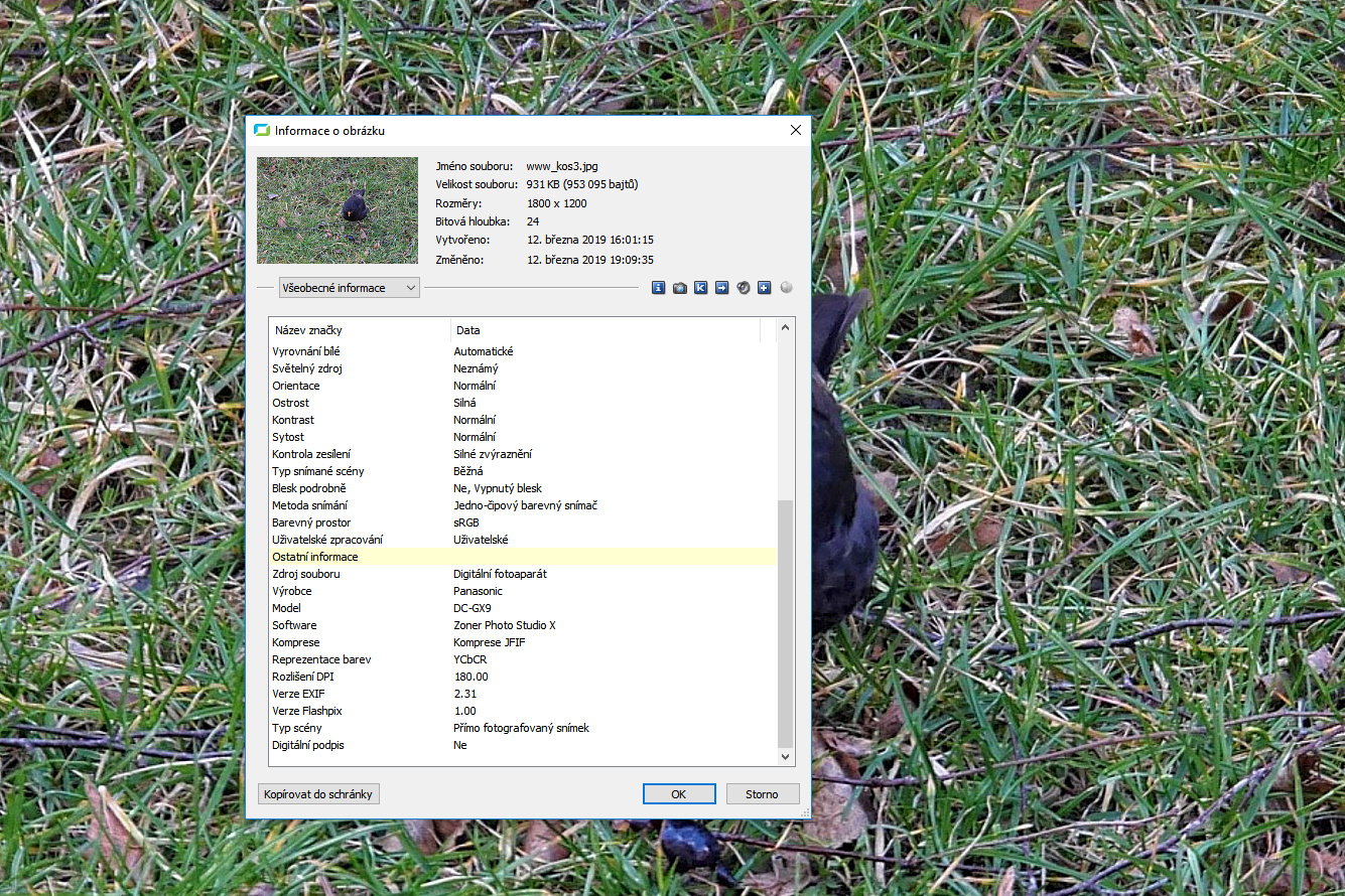

Luďku, koukni se na kosa v trávě od Moniky, to je typická zelenomodrá tráva u fotek bez profilu. Časem to dostaneš do oka a poznáš to hned, že fotkám chybí profil, je jich na fóru spousta...

S kosem tam vidím šest a u všech mi EXIF hlásí sRGB (tj, přítomnost profilu). (FireFox + doplněk wxIF)

Luďku, hlásí Ti sRGB prostor, profily tam nejsou. V Zoneru bývá profil až dole, tady nic není...

Jo tak to sem nikdy neřešil. Ale to info, že jde o sRGB by relativně i mělo stačit, furt by dle toho už monitor měl držet gamut v sRGB a neroztahovat ho přes širší. (ale jen tipuju)

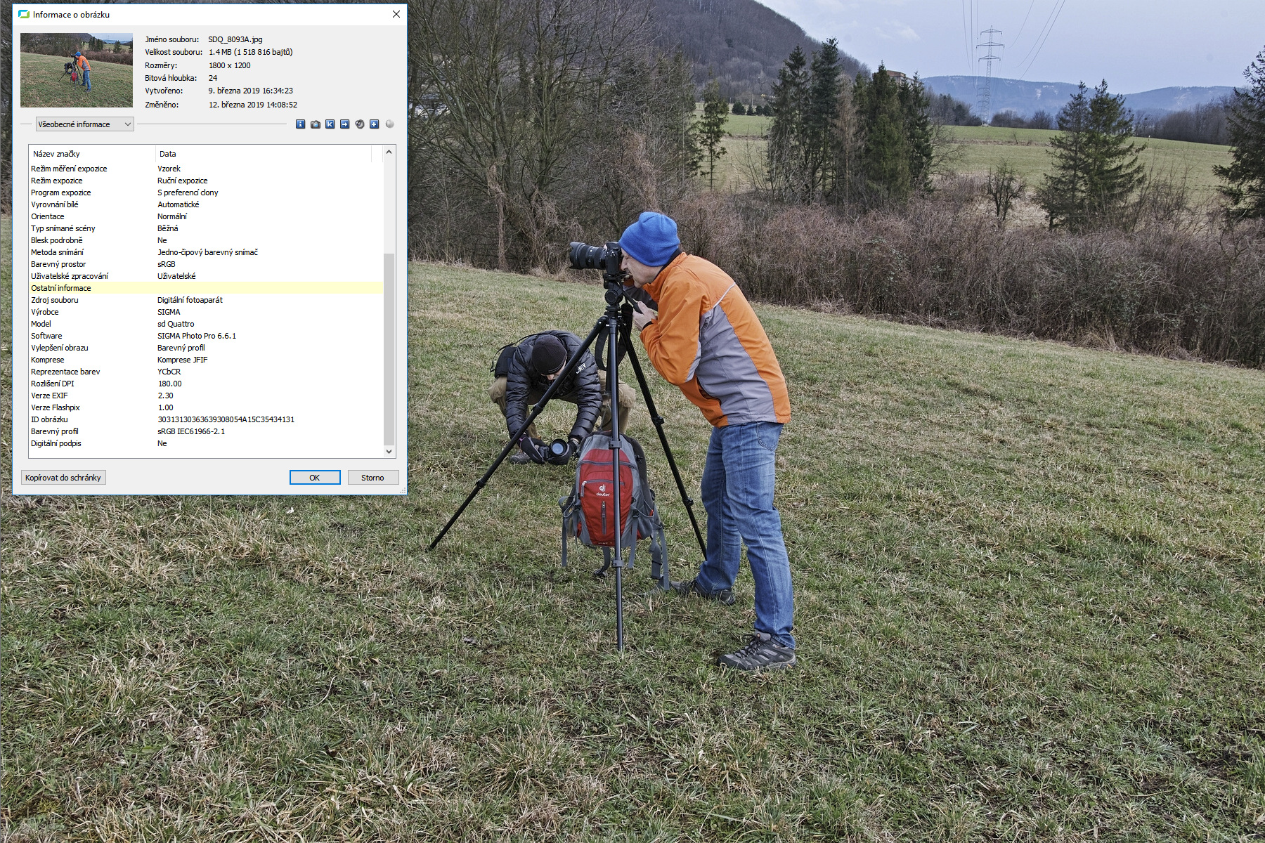

Příspěvekod Luisifer » 12 bře 2019 19:40
"Divny" ... zkusil sem si najít obě verze oranžáků Jaroušů (jak od Aldy z této stránky, tak od jajakm ze strany 25) a uložil sem si je (tj. přímo uložil jpg z diginefu, ne printscreen nebo drag and drop do PSka), a to stejny sem udělal aj s kosem. V PS mám nastavený pracovní prostor AdobeRGB. U všech tří mi to při otevírání zařvalo, že jsou v sRGB IECatd... a jestli profil nechat, ignorotvat nebo převist do pracovního AdobeRGB.

Příspěvekod Jarouš » 12 bře 2019 19:45
A co říkají informace o obrázku v tom Photoshopu? Nevím přesně, jak se to tam jmenuje, prostě EXIF. Vyzkoušej u všech těch stažených.
