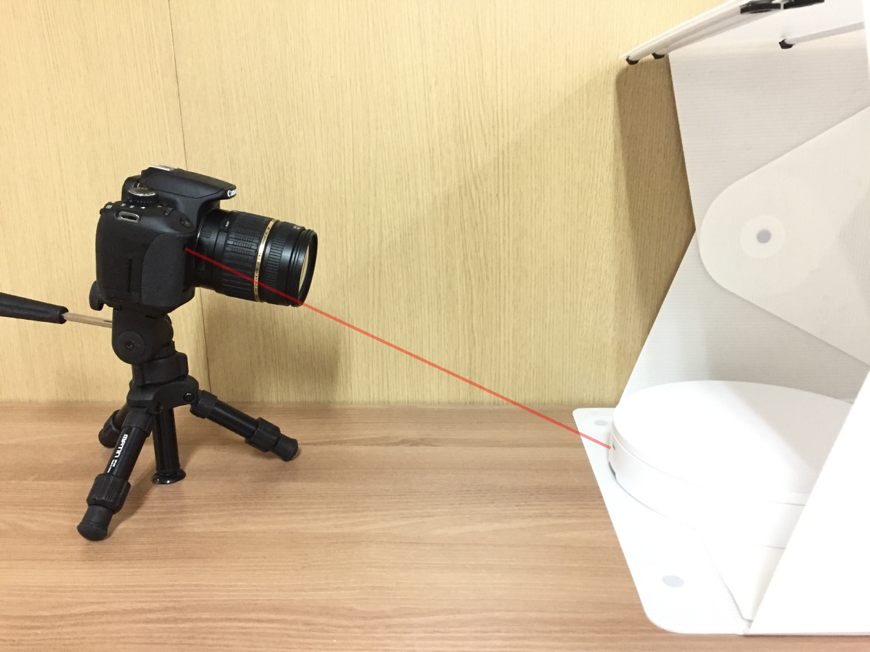

Čaute. Obracím se na Vás s prosbou. Vlastním nikon D750 a mám dovezeny z USA takový točící stl na produktové 360ky. Ale mám problém s tím že umístění infra čidla na D750ce je tak nešťastně, že když si připravím ideální kompozici tak mi infra paprsek z točného stolu nedojde do mého nikonu (zřejmě paprsku vadí objektiv a ten nedopadne na senzor ve foťáku). Když foťák na stativu posunu níže tak vše funguje ale zase nemám kompozici jak bych potřeboval na středu.
Existuje nějaké externí infra čidlo které bych na D750ku připojil? Do sáněk nebo jinam?
Díky za rady Tom

Zkus položit bílý kancelářský papír na zem mezi foťák a "stůl".

Odraznou "destičku" šikmo nad a do strany senzoru Nikonu, on by si paprsek IR měl najít cestu, pokud není vysílač v točítku slabý.
IR dálkové spouště taky jsou, nevím, jestli D750 má konektor na dálkovou spoušť.

Pootočit základnu vpravo a dát odraznou destičku k základně, aby paprsek šel do Nikona trochu ze strany, mimo objektiv.

To mne také napadlo to nějak odrazit. Ale říkal jsem si že možná existuje nějaké sofistikovanější řešení - IR do sáněk....
Děkuji za rady. Jdu si tedy hrát s odrazy. Asi půjdu potrénovat na kulečník - úhel odrazu se rovna úhlu dopadu (n)

Tak dalo by se vzít kousek někde v šuplíku povalujícího se optickyho kabelu a prachsprostě jej strčit mezi problémový vysílač a přijímač. :)

Tak stopro to nevím, jen sem to nadhodil. Zkusit by se to muselo. Při odrazech od odrazek, papírů, atp. dochází k velkým ztrátám (nejenom podle odrazivosti použityho materiálu, ale odraz je navíc s rozptylem do víc směrů). V tom by na tom optický kabel měl být líp, pokud se do něj povede "přijmout" dost signálu. V něm se sice světlo taky "odráží" (nebo ohýbá, podle typu vlákna), ale furt pokračuje všechno světlo v jednom směru, takže se cestou nerozptyluje do stran a do cíle by ho tak mohlo dorazit víc.

Tak jsem to zkoušel s tím optickým kabelem....
Měl jsem doma svitící obojek pro psa. V něm je plastový kabel který vede světlo z diody co je v obojku.
Nevím zda je to přímo kvalitativně optický kabel ale je to něco podobného.
A světe div se ono to funguje.
I když jsem si třeba optický kabel omotal víckrát kolem ruky a pak konec namířil 1m daleko na foťák tak to ten infra paprsek odeslalo.
