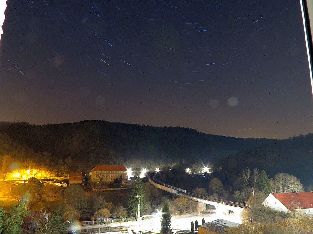

No a za druhé, ano, lze. Konkrétně s S2IS jsem dělal běžně kolem tří minut (tuším)
No a s SX40 jsem dělal například noční pohled. A ten přikládám. Na hvězdičkách to je poznat. Expozice 25 minut (v exif pouze 15 s.) Na kvalitu nekoukat. Byl to nepřipravený test. Jen ověření jak to funguje. A má to mouchy - černé artefakty místo přetažených pixelů.
U jiných strojků to může fungovat jinak ( jiné časy ) v textech pro CHDK uvádějí do 60 s.
V každém případě bych byl opatrný s použitím. Mám obavy o přehřátí čipu. ( I to CHDK umí měřit, jen v okamžiku pořizování snímku se to nezobrazuje a pak je už třeba pozdě :x)
Dodatečně musím doplnit.
Při tom snímku byl navíc použit ND filtr. To je taky přidaná funkce CHDK. A to jsem vlastně testoval. ND je nastaven na úroveň 4-násobku času (nebo clony, ISO...) Pro změřené a nastavené ISO a clonu vycházel čas cca 6 min. Tak jsem nastavil těch 25 minut a kontroloval to na stopkách. Sedí to. Pak to dalších 25 minut odšumuje. To lze pro změnu vypnout. Ale v PC to líp neodšumím protože to moc neumím.
Ohnisková vzdálenost: 4.3 mm
Čas expozice: 15 sec.
mihla2

mihla2 píše:Tak za prvé, co trochu pozorněji čísti? ".... například rozsah časů od hodin do 1/10000 i víc."
A jak moc se ti zahřál čip, jestli to pamatuješ? S tím nastaením času nějak nevím, zkoušel jsem to na asi 20 s a to jde v pohodě ale nastavit to na 25 min? Value faktor se mi zobrazuje pouze hodnota 1 nebo off, ostatní hodnoty o kterých píšou na jiných stránkách jsem v CHDK nenašel.
