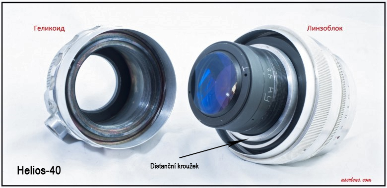

Doladění nekonečna:
Pokud objektiv s redukcí nedosáhne nekonečna, je třeba redukci soustružením ztenčit.
O kolik?
Změříme přesně nejkratší zaostřitelnou vzdálenost (v).
Ohnisko objektivu v mm na druhou (f²) vydělíme touto vzdáleností v mm a vyjde nám míra, o kolik je třeba redukci ztenčit (Δ).
Δ=f²/v
Totéž platí u objektivů, které mají nekonečno nastavené na distanční kroužek (např. Helios 40). Ubere se z distančního kroužku.
