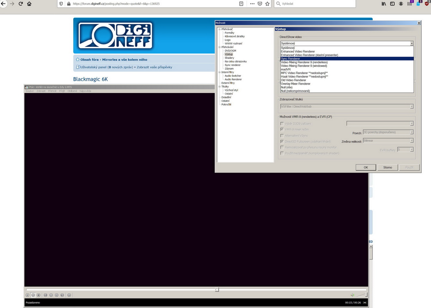

Na sledování 50fps videa je nutné z PC na TV (za předpokladu že umí 50Hz nebo násobka) zvolit např. Media Player HC (Home Cinema) a v něm nastavit render na Synch Renderer (asi myšlena synchnizace) Viz 1 . obrázek - screen A není třeba ani monitor s G-Sync nebo Free-Sync ;-) U grafik si nejsem jist, budeli možná volba teho co doporučuji, nebudeli mít nějaký to HW Sync... :oops: Totiž moje grafika má G-Sync, ale monitor konkurenční Free-Sync a měly by si konkurovat tak, že nespolupracují, logicky kapitalisticky :( Přesto jsem je "naučil" být synchronní 8-) )
Tento Player umí i vnutit a automaticky ovládat Hz obrazovky v přednastavených frekvencích dle fps zdroje videa 8-) Ale to je povídání na dýl :? Daj se amože zvolit , ale doporučuji jen podporované Hz TV či monitorem, v nastavení PC grafiky před každým promítáním , avšak dělitelné fps videa na celé číslo, i ručně...

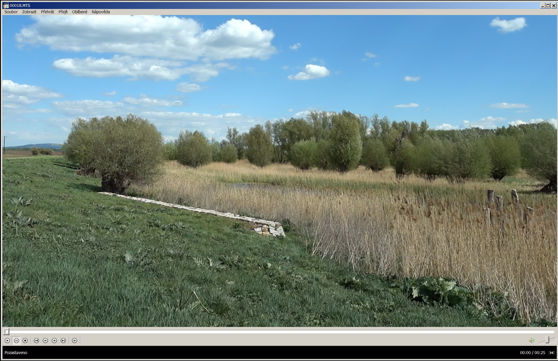

Josef01 píše: .......... Ještě doplním, porovnání výřezu z videa (bez jakýchkoli úprav, tak jak je to na kartě) vlajkové lodi Samsung Galaxy FHD a Blackmagic FHD, rozdíl asi nemá smysl komentovat :lol:
Jakože z telefonu Samsung? :shock: ...
Screen z FHD videa kompakt Sony RX100 IV:
1. screen byl z videa točeným brzy ráno skoro proti Slunci a tak má "plechové" nebe..., tak ještě jsem doplnil jeden screen - točeno skoro po Sluníčku, aby vylezly i mraky a nebe
(umí to aj 4k ale jen 30p :-( a ukládat i XAVC 8-) , ale to není pro mě :? )
Sony_RX100M4_ScreenShot nebe a mraky.jpg (583.69 KiB) Zobrazeno 48854 krát

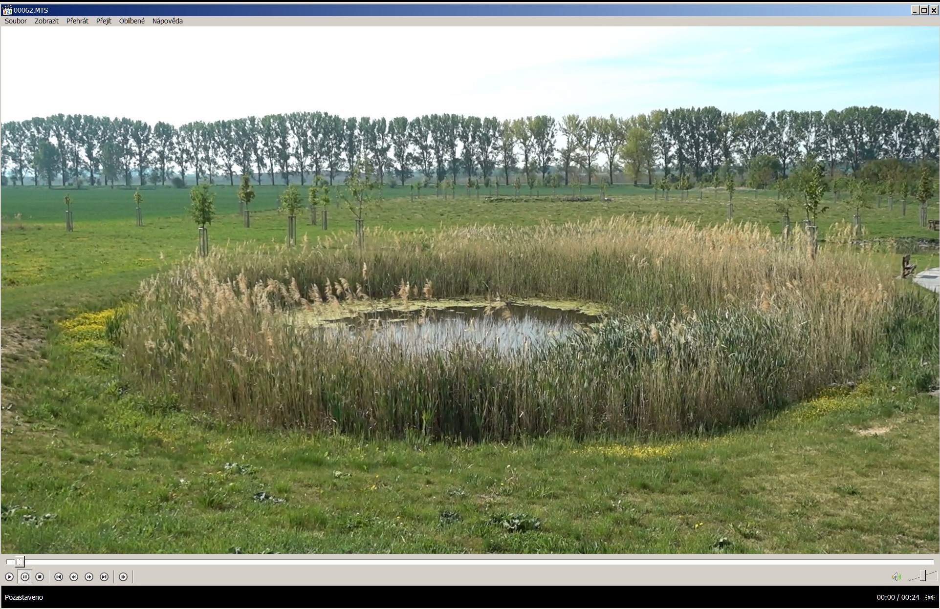

Příspěvekod ODSakEda » 17 kvě 2020 16:18
Josef01 píše:Nedá se samozřejmě porovnávat telefon s 1" čipem ve foťáku, ale pořád to je mizerie obraz z toho Sony. Canon 5D či 6D má už video parádní, ale zase nemá ty vychytávky co Blackmagic a cena přitom stejná. Hlavně ke kameře je SW za 9 tis. zdarma a možnost použití všech Canon objektivů.
Ještě jsem vyexportoval z Blackmagic obrázek z videa, to už vypadá lépe než ten úplně první.
Mnohem lepší 8-)
Sony screnn ze 4k - lepší?:
(bohužel zde dávám jen polovoční(!) rozlišení pro illustraci, 4k screen je sem moc velkej :( )
A přidám export do JPG z AviDemux a resize na jen FullHD opět...
(přesto krásně vylezl i mech na taškách vlevo - jenže divák to uvidí puštěný v playeru spíše jako ten 1. screen :? )
SonyRX100IV -FullHD z 4k Videoscreenu.jpg (635.57 KiB) Zobrazeno 48850 krát
Sony RX100M4 FullHD ze 4k export z AviDemux 2.jpg (690.22 KiB) Zobrazeno 48850 krát
