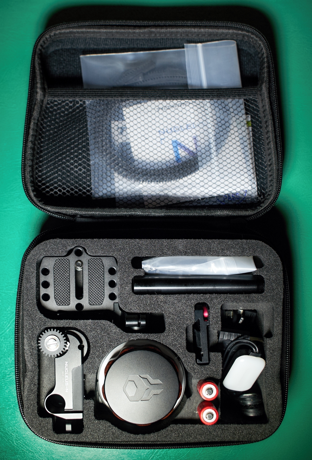

Příspěvekod Josef01 » 18 kvě 2020 14:03
Díky za foto, to je sestava! To připojení Androidu jsem zkoušel, nějak to nejelo, asi by to bylo fajn to ovládat někdy na dálku, např. kvůli natáčení zvířat, ale nerozchodil jsem to :) Existuje sice udělátko ale za 200 EUR mě to neoslovilo https://digipin13.hr/hr/video/b-mote-detail
P.S. Nakonec jsem našel jinou aplikaci, která funguje s 6K.

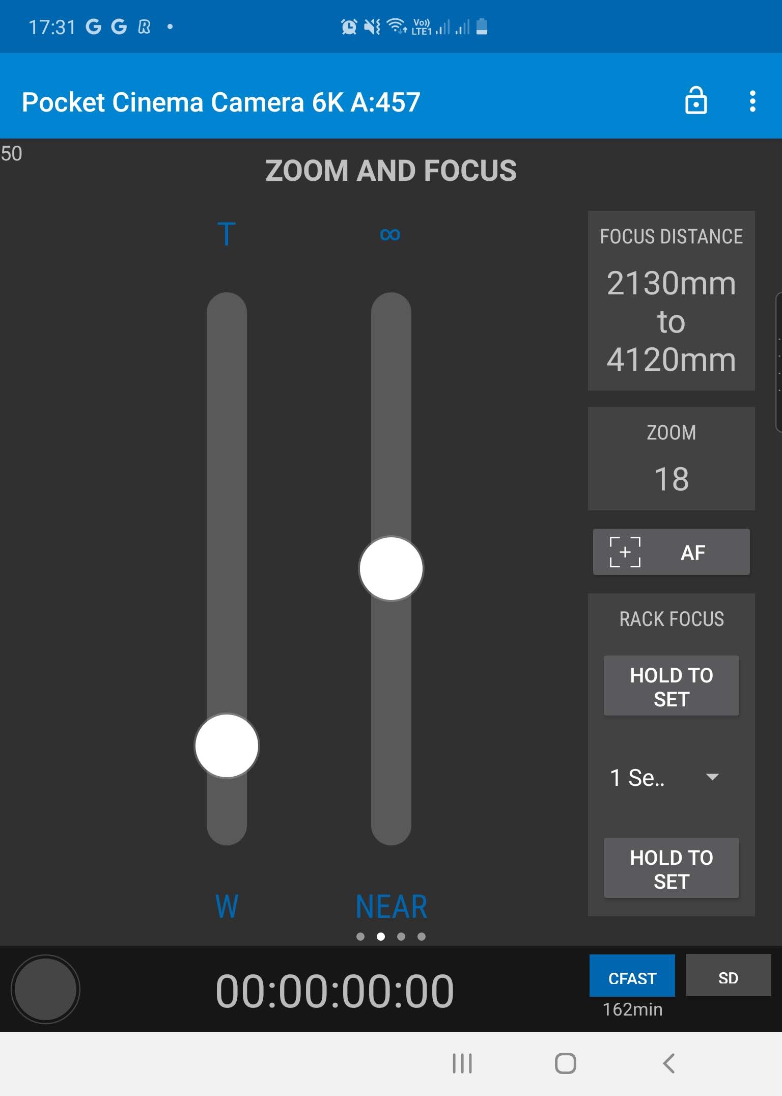

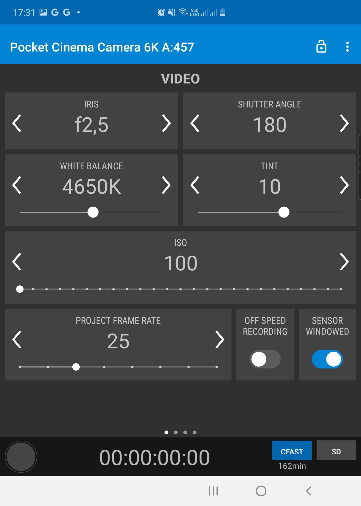

Příspěvekod Josef01 » 18 kvě 2020 16:41
Ta aplikace funguje docela dobře, v podstatě to co je na displeji kamery, tak je na displeji mobilu (tabletu) Android. Hned po zapnutí kamery se připojí aplikace a ovládám celou kameru z telefonu.

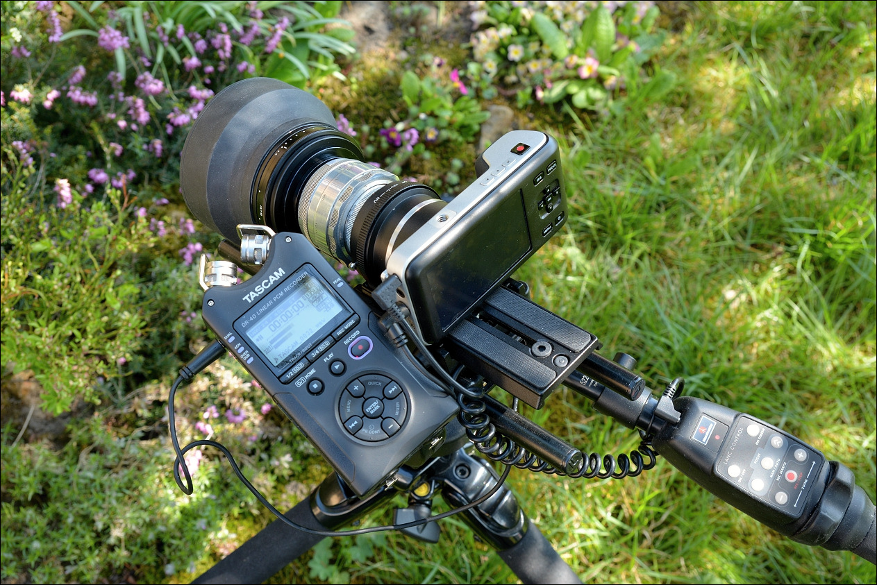

Příspěvekod Stanley 900 » 18 kvě 2020 21:22
Lanc plnohodnotné ovládání přeci mám, jak je vidět na fotce s malou BMPCC,
včetně zoomu plynulého a clony, ale to funguje na kamerách Canon a Sony, na BMPCC jenom Start / Stop,
protože na kontaktech pro objektiv už není pro zoom napětí, foto objektivy nejsou na zoom ovládaný dělaný.
BMPCC 4k a 6k nemají pro jistotu LANC vůbec a jsou tak odkázané na udělátka z oblasti ptákovin.
Příspěvky: 9246
