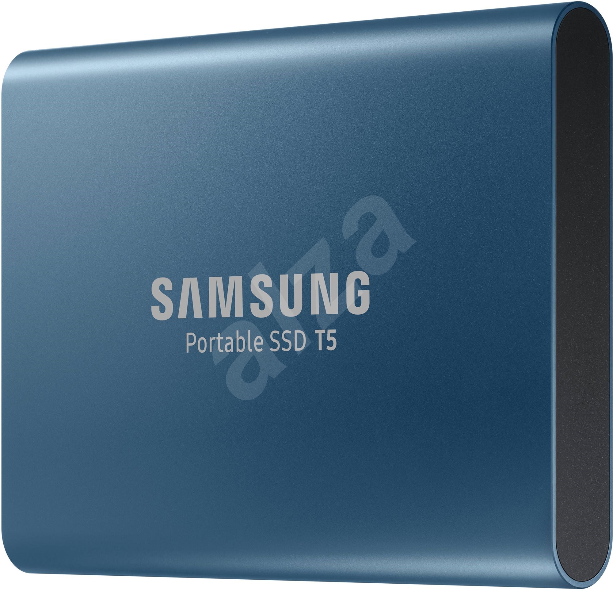

To přece nefotí do Jpg, ale do Cinema DNG Raw, aspoň ta moje kamera :D
Ale základní problém je, že není ani náhodou podobný výsledek při stejném nastavení kamery, ta fotka a to samé jako video :-)

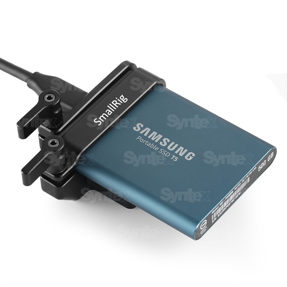

Karta by musela být ta rychlá, protože například 95 MB/s bude mít problémy a výpadky už při kompresi 1:5 ve 4k
a B RAW 1:3 stihne tak pár snímků :-)
Řešení je externí disk a nebo ta předražená C-Fast karta ale nejlépe vyjde disk v porovnání cena/výkon.
Tenhle disk je bez problémů na jakékoliv nastavení kamery.

Ono se na to dá navěšet kde co, přes tu klec (SmallRig), jak pořádný monitor s velkou svítivostí (ten na kameře je skoro ve dne nepoužitelný), pak pořádná baterie na celodenní provoz, pak SSD 2 TB na denní záznam no a dva tři objektivy za 1 mil., jenže to už pak jsme někde jinde. Mě bude stačit co mám, tedy CFast 256 GB pro 4K a dvě baterie pro 1,5 hodiny záznamu, možná ten monitor na denní natáčení venku. Samozřejmě 2/3 videa udělá postprocesing a někdo, kdo to skutečně v DaVinci umí. Kamarád dělá se SW Flamesite, to je taky pěkná hračka. Já jsem chtěl jednoduchou lepší 4K kameru, na pořádnou práci bych volil tu Ursu a nebo něco ještě výše.

Disk mám 500GB a úplně stačí. V porovnání s C-Fast minimální náklady.
