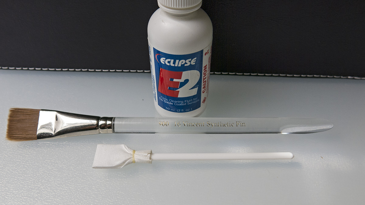

Pokud tam mám jen prach- vysavač a šmrdlám "střeva" štětcem, pokud třeba zrnka pylu- nyní aktuální, použiju - viz foto.

Podle "strýčka Gůgla" je Eclipse E2 směs Ethyl a Methyl alkoholu spolu Isopropyl alkoholem. Bohužel se mi nepodařilo najít kolik tam čeho je. Podle mně by to mohlo být O.K. Opatrný bych asi byl s tím Eterem jak tu doporučoval tuším že Hejhulák. Eter se velice rychle odpařuje (= ochlazuje). I na krycím sklíčku na čipu je nanesena minimálně antireflexní vrstva a také nějaká korekční vrstva tzv OLPF (Optical Low pass filter) tedy dolnofrekvenční filtr pro potlačení moaré. Našel jsem několik případů, kdy si stěžovali (především Canonisti) že se jim tyto vrstvy začaly odlupovat. On totiž Eter je používá jako rozpouštědlo a Metyl alkohol také. Záleží pak na tom, jak je podkladová vrstva pod ty vrstvy odfláknutá, jestli se ty vrstvy začnou odlupovat. Myslím si, že je to i Josefův problém (ty bílé tečky). Protože antireflexní vrstva i vrstva OLPF jsou tmavší než povrh čipu a proto se zdají být bílé (= světlejší). Jinak poškození těch vrstev třeba zde http://www.fredmiranda.com/forum/topic/822385 to je opravdu "maso ...." :(

Jasně, izopropyl je O.K. Používá se právě proto, že se odpařuje pomalu a tudíž nepodchlazuje podklad. Ty ochranné vrstvy, ať již antireflexní nebo low pass filtry, se právě tím eterem čistit nemají, protože při jeho odpaření se podklad prudce podchladí a praskne. Vytvoří se na jeho povrchu mikroskopické trhlinky, které se dalším ošetřením už jenom zhoršují až dojde k odloupnutí té vrstvičky. Samozřejmě záleží na tom jak razantně se to čistí, jak často ale i na tom, jak je ta vrstvička kvalitně udělána.
