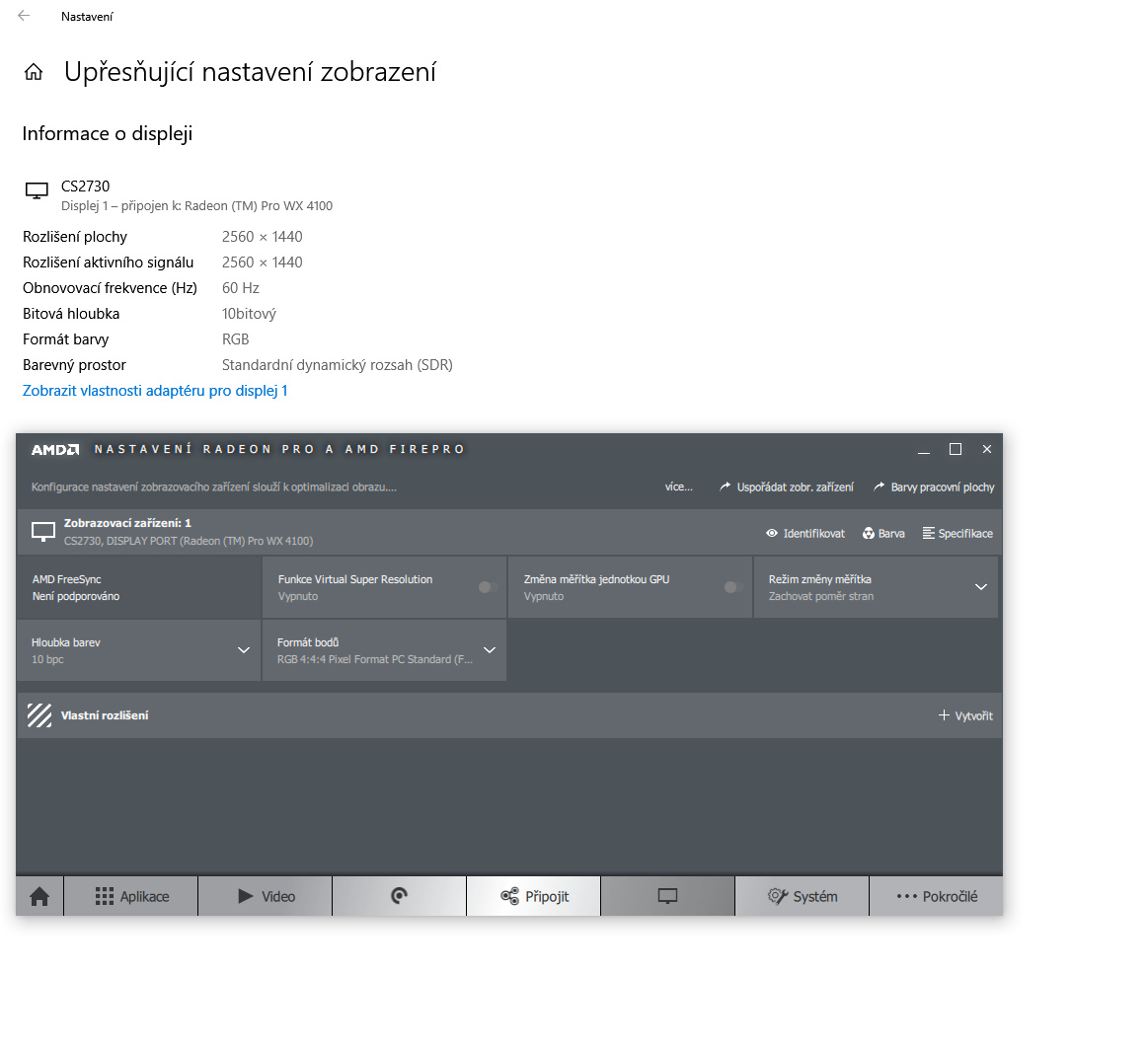

Děkuji, Jirko, za obohacení diskuze o této problematice. Ano, mám takovou kartu a pouze kvůli 10ti bitovému zobrazení na monitoru jsem si ji kupoval. Je to ale vůbec něco platné, pokud Windows pustí pouze 8 bit zobrazení?

Jarouš píše:Děkuji, Jirko, za obohacení diskuze o této problematice. Ano, mám takovou kartu a pouze kvůli 10ti bitovému zobrazení na monitoru jsem si ji kupoval. Je to ale vůbec něco platné, pokud Windows pustí pouze 8 bit zobrazení?
Pokud monitor umí 10 bitů (některý) a je instalován odpovídající driver pro grafickou kartou, tak to Windowsy pustí. Nic jiného jim nezbývá, protože se jde mimo ně a ne přes standardní rozhraní. :-) Ovšem musí to umět i monitor. Novější LCD monitory ve vyšší cenové kategorii by to umět měly.
Ta odpověď Zoneru byla asi na to standardní Windows rozhraní.

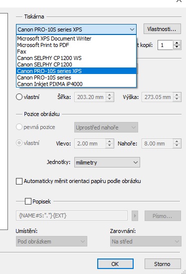

Jarouši, jak bylo už psáno, podstatné je, že ty programy jsou schopné fotku jako vícebitovou upravit a uložit.
Nafotíš RAW AdobeRGB, upravíš jako Tiff 48 bitový a tiskárna, která umí tento režim, 16/48 bit, se nastaví
na vyšší bitovou hloubku, v mém případě jako XPS, pokud ale má odpovídající ovladače nainstalované.
Pak by měl být i Zoner přepnutý do režimu tiskárny XPS, která si potom řídí tisk sama.
Základ je ale celý řetězec mít v nejvyšší kvalitě.
Adobe RGB - vyšší barevný gamut než sRGB a 48bit zpracování, tedy žádné jpg.
Jestli ji vidíš na monitoru jako 8, nebo 10 bit, není moc podstatné, ale ten výstup na papír je rozhodující.
Když dáš tisk do labu, kde na to mají zařízení jak píšeš, tak stačí dodat 48 bitové fotky.
Rozdíl, pokud nějaký vůber uvidíš, bude co se týče 8/16bit jen na pozvolných barevných přechodech typu obloha a fotopozadí v ateliéru.
Rozdíl AdobeRGB/sRGB bude ve vyšším barevném rozsahu hlavně u zelené složky.
Na "běžných" fotkách se to nepozná, pokud nepřesáhnou barevným obsahem "normál".

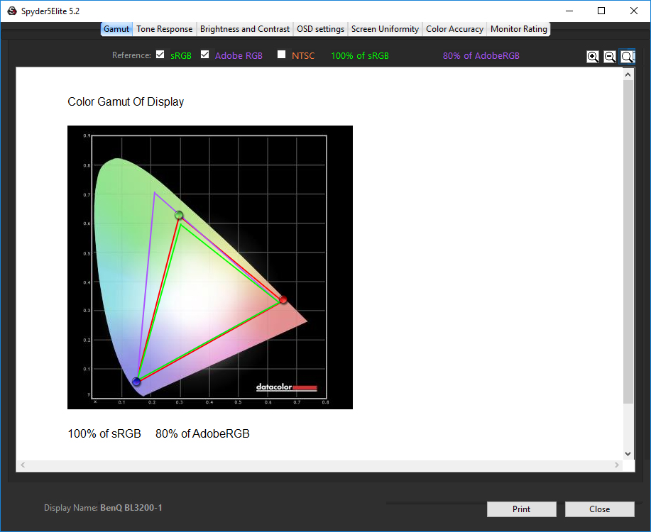

Jarouši jestli to poznáš v Zoneru, nevím. Ale rozdíl 8b - 10b na monitoru je minimální. Je to znát pouze na plynulých přechodech převážně světlejších odstínů. Nevím možná nějaké cvičené oko mladého grafika to pozná všude. Upřimě, já jen na těch pozvolných přechodech. Nejhorší je stejně to, že pokud to netiskneš, tak to musíš tak jako tak převést do jpegu, aby to servry sežvejkaly. Takže to máš vlastně jen pro vlatní potěchu. Nejhorší je ten jpeg, který právě ty plynulé přechody totálně zdevastuje vytvořením bloků 8x8 pix a Huffmanovým kódováním DC koeficientů. Pak vzniknou vždycky ty ošklivé proužky v jinak krásně plynulém přechodu. Takže pro omezení těchto proužků je nejlépe ty plochy rozbít, třeba přidaným šumem. Tím se zároveň dosti zvětší objem komprimovaných dat obrázku o kterých jste tady vedli diskusi.
Přesně tak. Je to sice 256 (8 bit) ku 1024 (10 bit) odstínů na barvu, ale JPG to stejně semele. Navíc chtělo by to přesný monitor (Eizo, Barco, ..) v ceně několika desítek tisíc, přesně kalibrovaný, k tomu odpovídající kartu. Pak by snad mohl být vidět rozdíl (tedy já při své slepotě ne :-) ). Ono to samozřejmě, pro zobrazení na monitoru, jde exportovat do TIFFu nebo dokonce BMP, kdy je to bez úprav a komprese. Ale osobně si myslím že je to příliš velká cena za hodně malý efekt.
Na obrázku je kalibrace mého monitoru a je zjevné, že gamut je silně omezený. Pravda je to běžný, o něco málo lepší monitor s 10 bitovou barevnou hloubkou, napájený z NVIDIA GeForce GTX 750 Ti

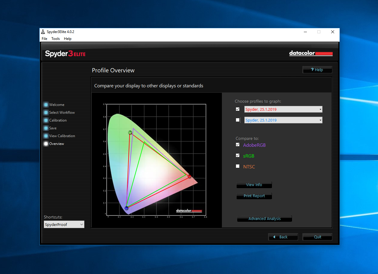

Stando, ty testy jsou samozřejmost a dělám si je už dlouho. Zatím bez chyby, psal jsem do Kavárny pár příspěvků po Tobě. Jak jsi spokojený s pozorovacími úhly u toho MVA Philipse. Má smysl uvažovat o něm jako o nové televizi?
Stanislave, já vím, že to jiní uživatelé neocení. Dělám to čistě jenom pro svoje oči, neovlivním, co, jak a na čem to vidí ostatní.
Tvůj kalibrační obrázek mě dokopal k re-kalibraci a tady je výsledek. Pro ty, kdo se v tom neorientují, zelený trojúhelník je sRGB prostor, fialový je AdobeRGB a červený trojúhelník je barevné pokrytí mého monitoru EIZO 2730.
