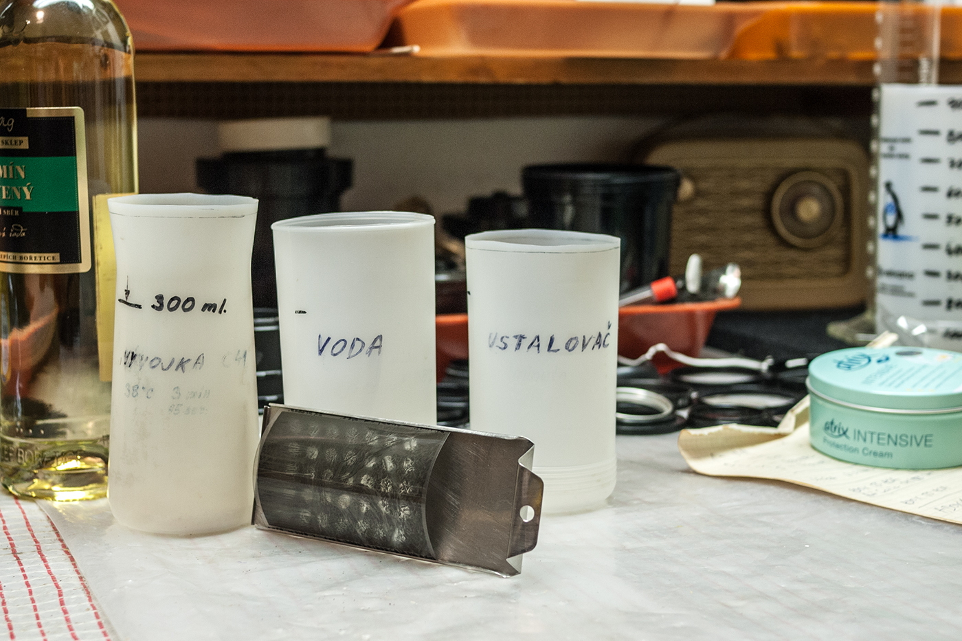

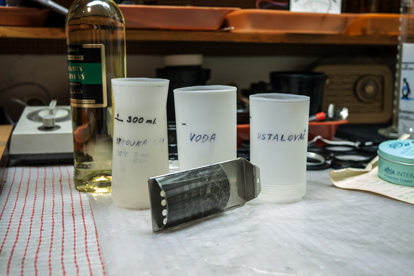

Luďku můj postup je patrnej z mého obrázku. Všechny tři lázně mám ponořené do kameninového hrnce s vytemperovanou vodou na 20 st.
Ten "forrichtung" je vyroben z nerezu a je v něm zasunut planfilm do jeho krajních ohybů. Celý ho potom, podle času na hodinách přemisťuji z lázně do lázně. Jelikož také vše vykonávám při úplné tmě, tak mám jednotlivé lázně rozlišené výškou nádobek a potom se orientuji jen hmatem. Při vyvolávacím procesu držákem s filmem můžu mírně pohybovat.
Mám to holt podstatně jednodušší než Ty v tom, že mám menší formát a tudiž je s materiálem snažší manipulace.

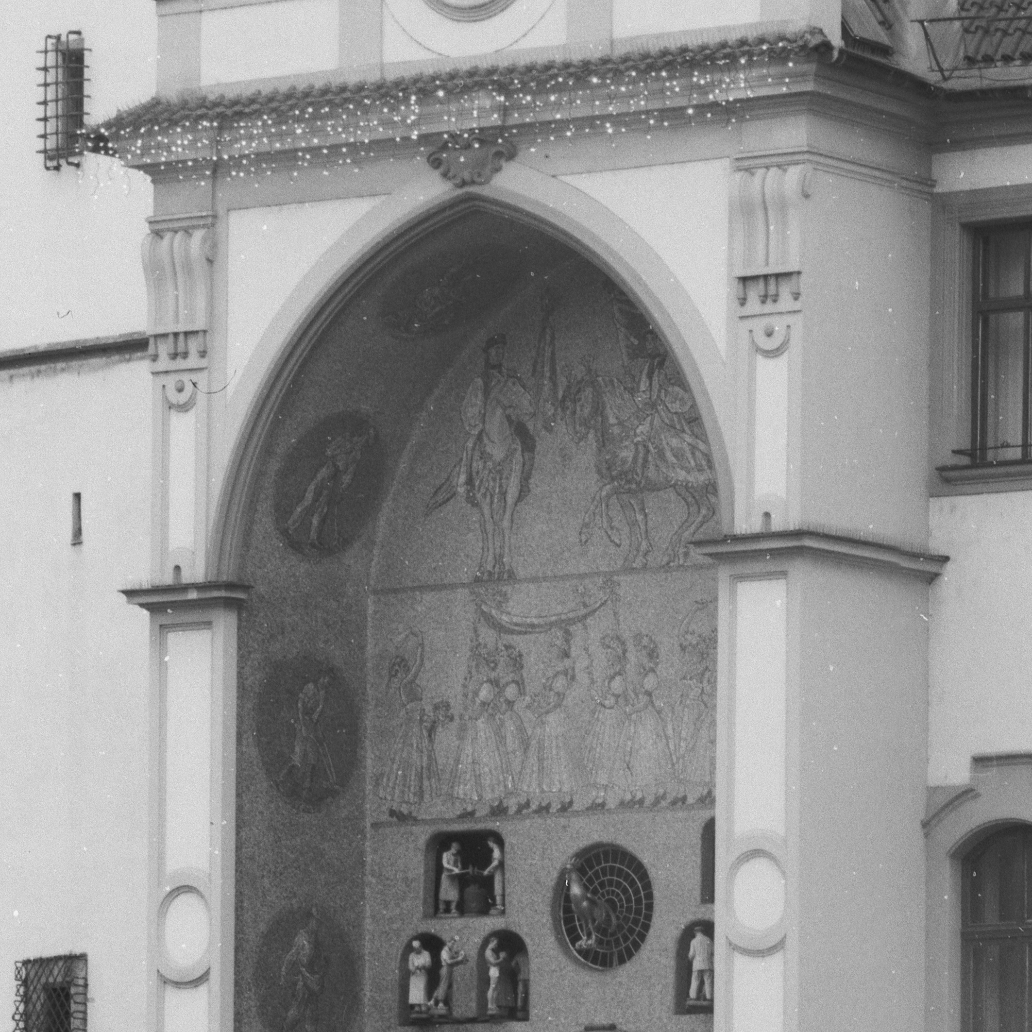

Luďku, stejně se mi zdá, že máš na tom negativu poměrně dost toho smetí.
download/file.php?id=95020
Používáš destilku? Hlavně při posledním oplachu. Ušetříš si potom mnoho práce.

Jo, destilka (skoro ... krapec mineralizovaná). Tam problém není. Spíš, že i když ta vývojka prostě furt šlape, tak sem ji už měl vylejt, když už tam ležela možná víc jak měsíc.
