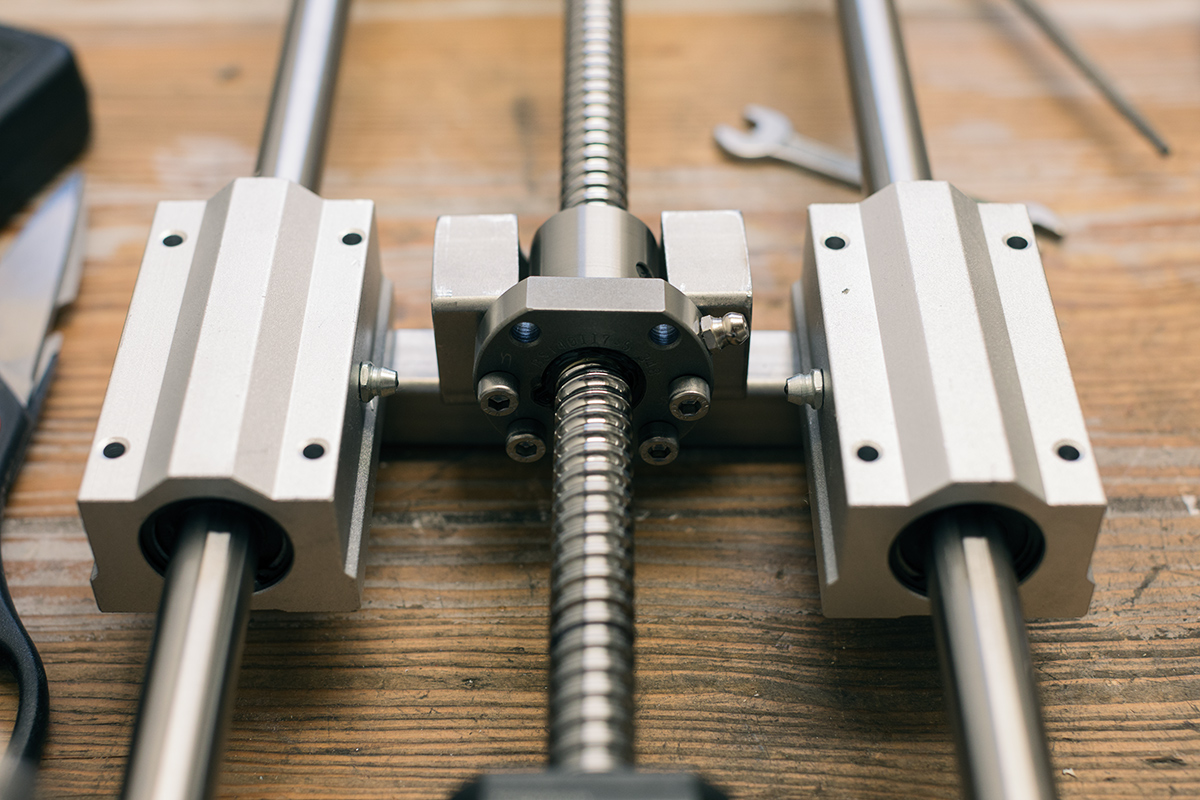

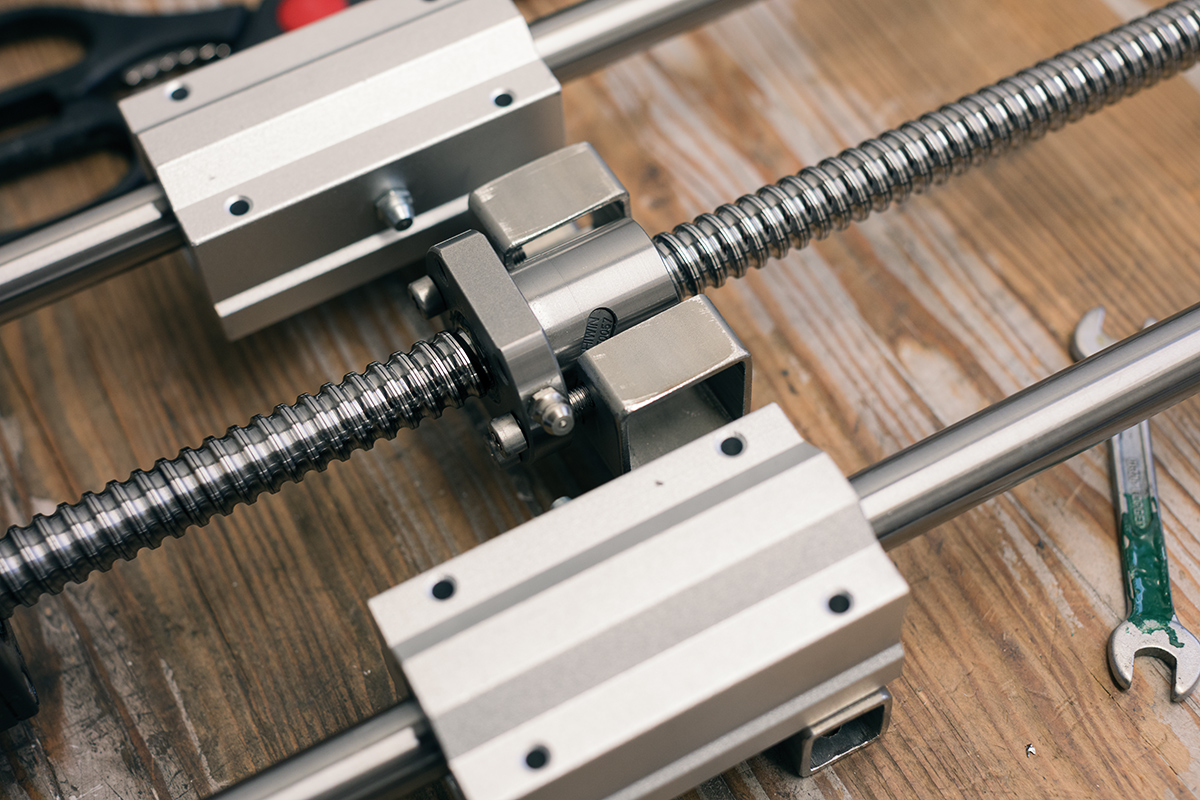

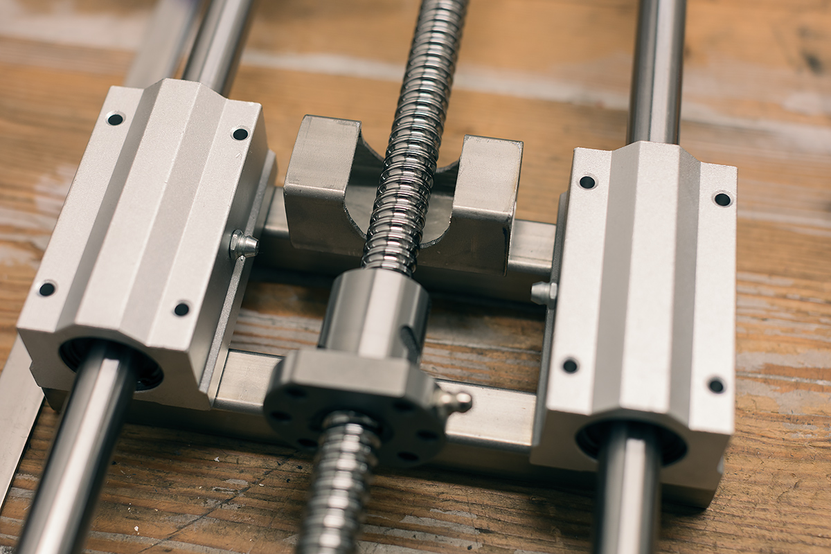

Tak dnes krapánek pilovačka makačka, ten nerez je dáké houževnaté :)
příprava držení kuličkové matice

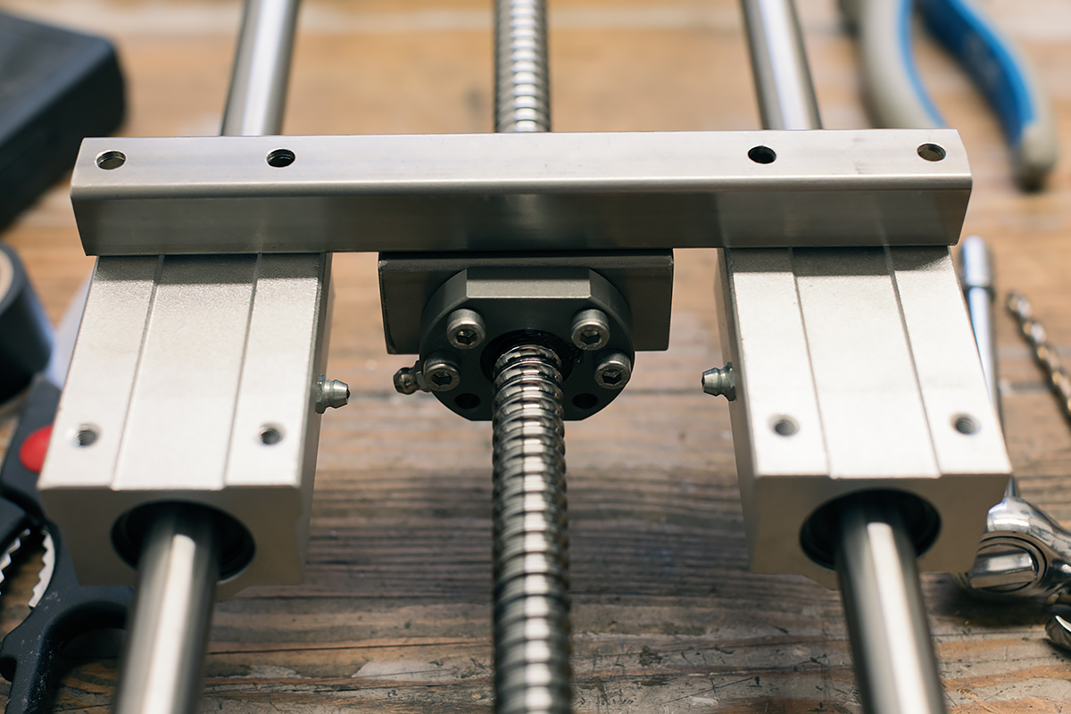

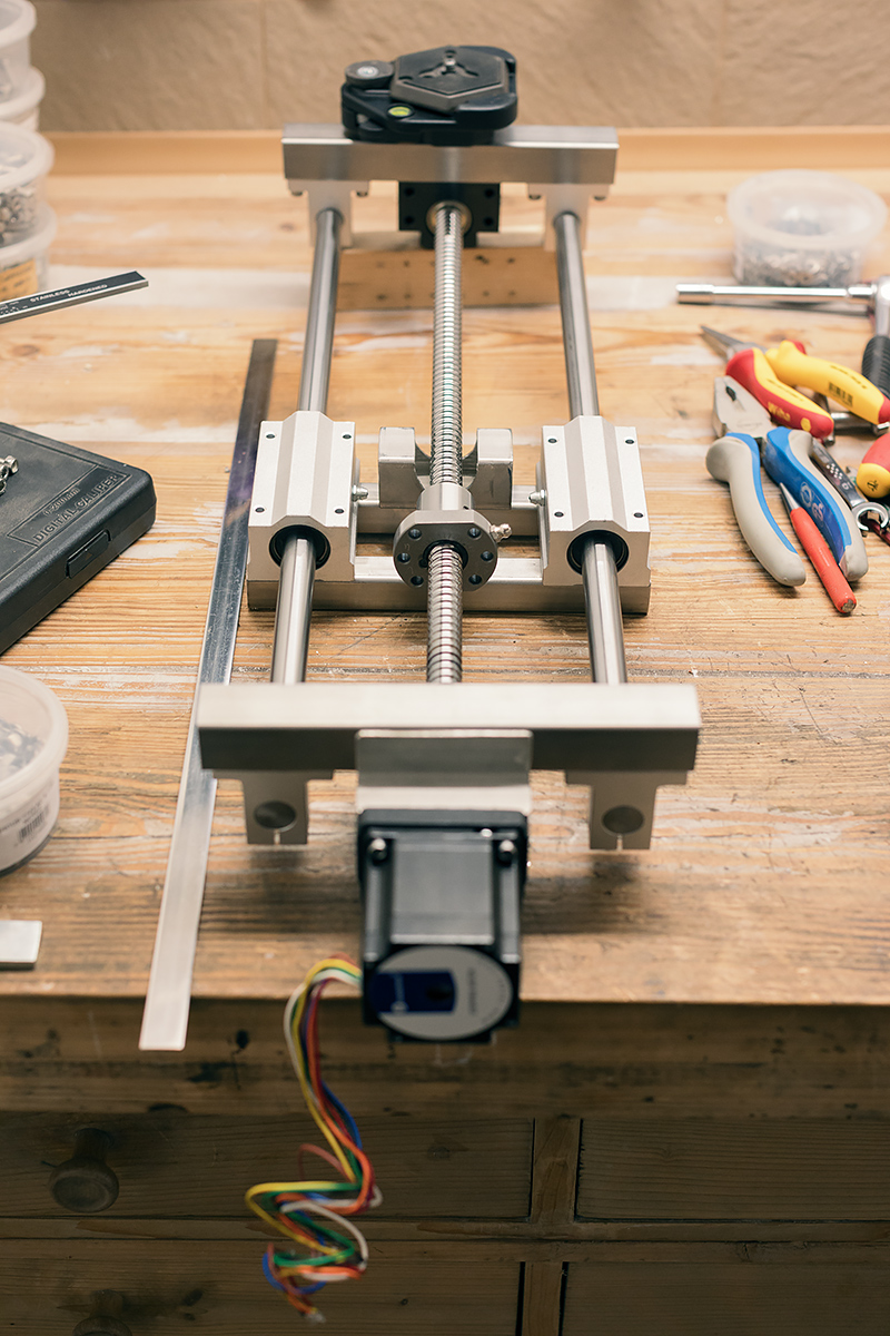

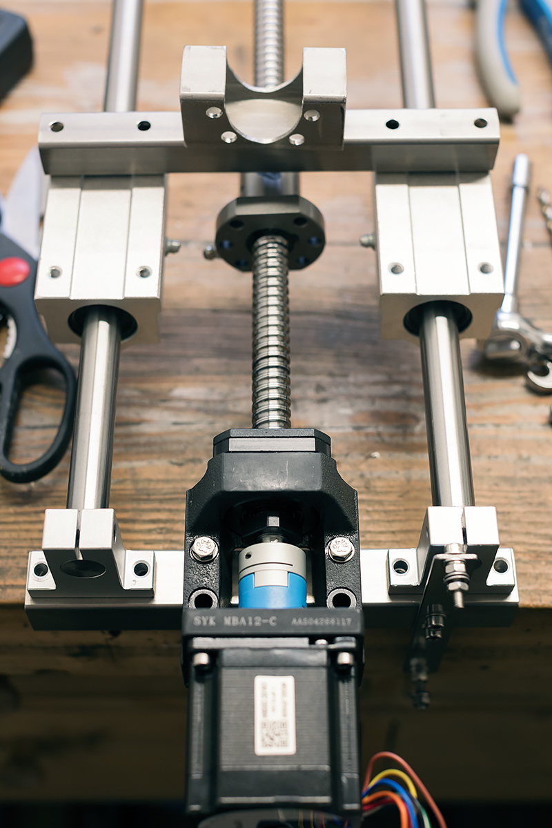

Ale alespoň volné konec už je připevněné
Teď ještě upevnit druhé konec s motorem

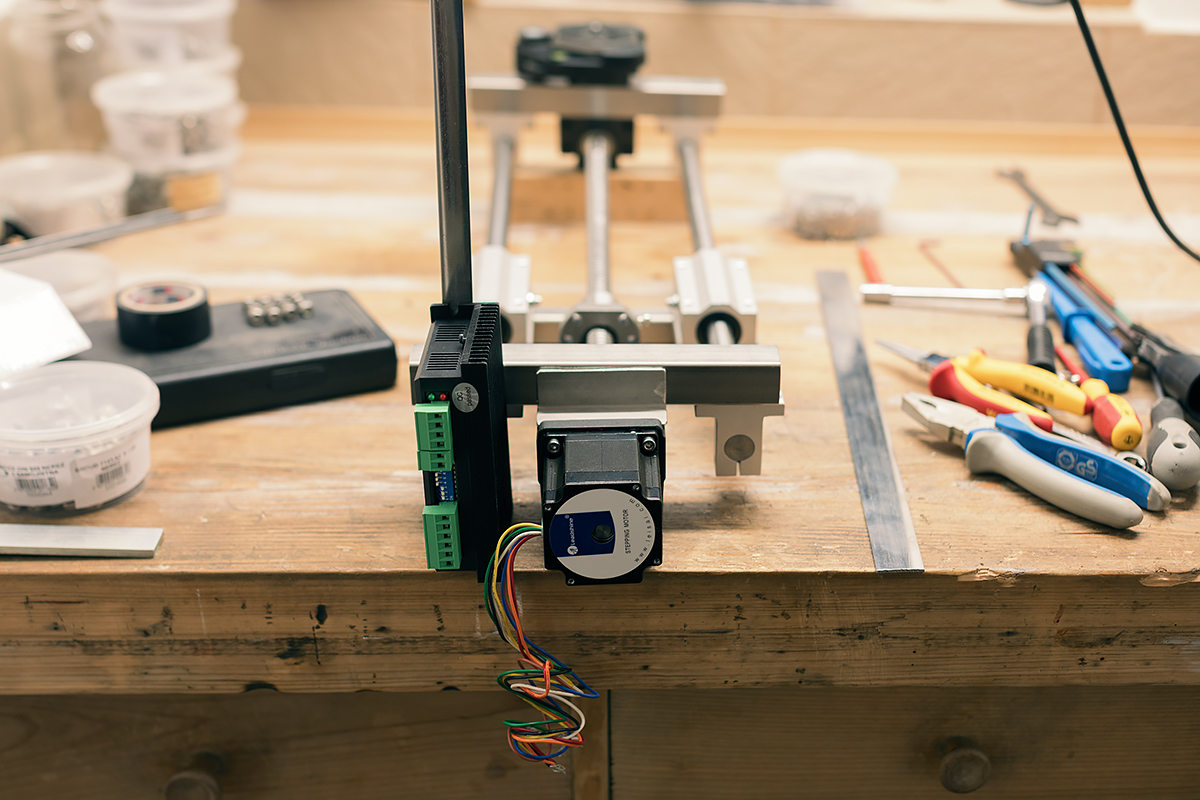

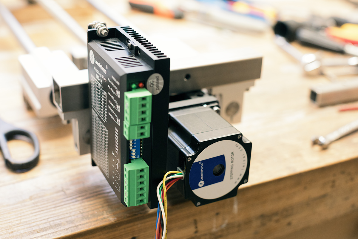

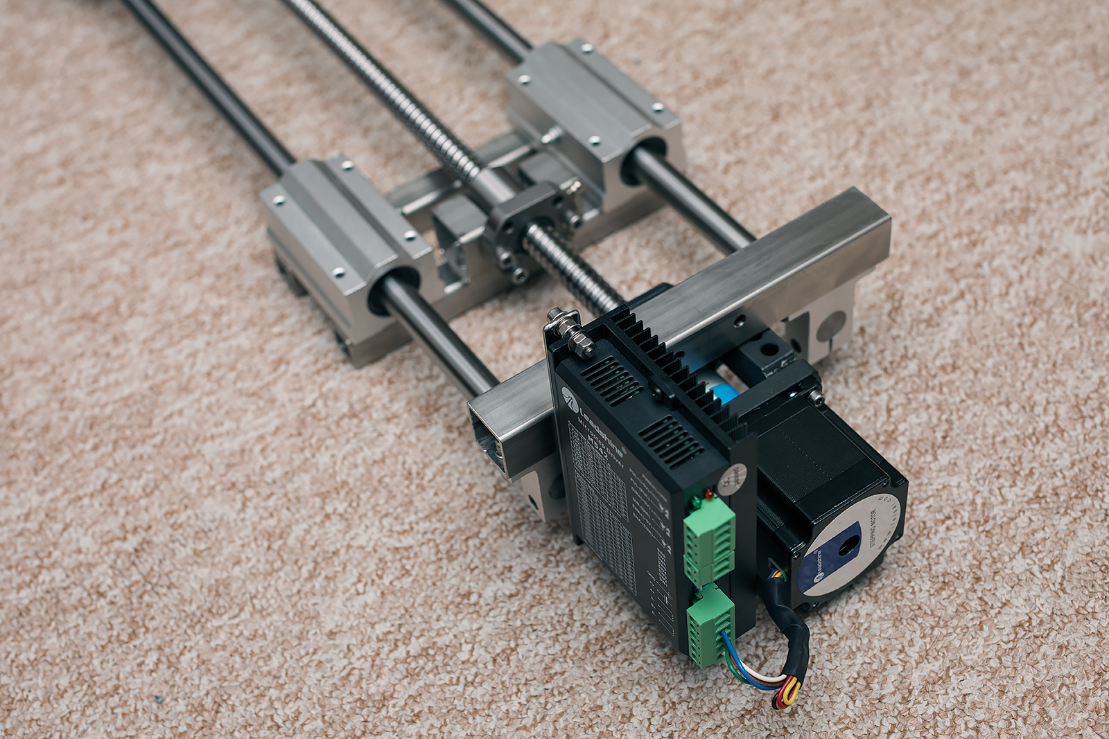

A takto asi umístím driver (a nad krokáčem pak bude RPi3 na bezdrátovy řízení přes wi-fi nebo bluetooth)
umístění driveru

Ahoj Luďku, můžeš prozradit na kolik příjde takový přesný broušený šroub s kuličkovou matici?
Zajímá mě to pro jiné použití. Díky, Josef.
Příspěvekod Luisifer » 18 lis 2016 21:38
Josefe, tady jsou ty kuličkovy srandy, není to moc levny: http://cncshop.cz/kulickove-srouby_c
Příspěvky: 4741
Příspěvekod josef38 » 18 lis 2016 21:48
Díky, mrknu se na to. Nepředpokládal jsem, že to bude levná záležitost.
Měj se. J.
Příspěvekod Luisifer » 18 lis 2016 22:27
Každopádně moc pěkny provedení to má. Docela sem zvědavé jak se mi bude dařit s tou přesností.
A ještě musím pořešit mazání. Nějak sem vzal jen mazací tuk a vono to chce ještě na něj aj pumpu. :mrgreen:

A v noci sem neodolal a ještě udělal držák na driver. A teď hurá na uchycení držáku motoru. ;)

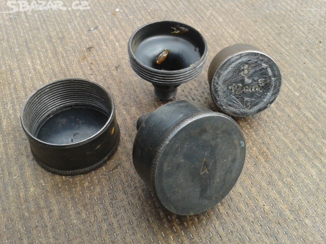

Příspěvekod josef38 » 19 lis 2016 10:05
Luisifer píše:Tu ruční pumpu myslím. Ne to automaticky monstrum. Ono jak to chytá prach, že na tom dělám průběžně jak se namane příležitost, tak s tím prachem bych řekl, že odchází promazání. Takže odhaduju jednou za rok tam bude chtít pumpnout mazivo přes plnící/mazací šrouby bo jak se jim říká.
Namontoval bych tam štauferku. To byla a stále je nejspolehlivější maznice.
Byl bys určitě originální! :lol: :lol:
Pokus o žert,
jinak jsem zvědav! (n)

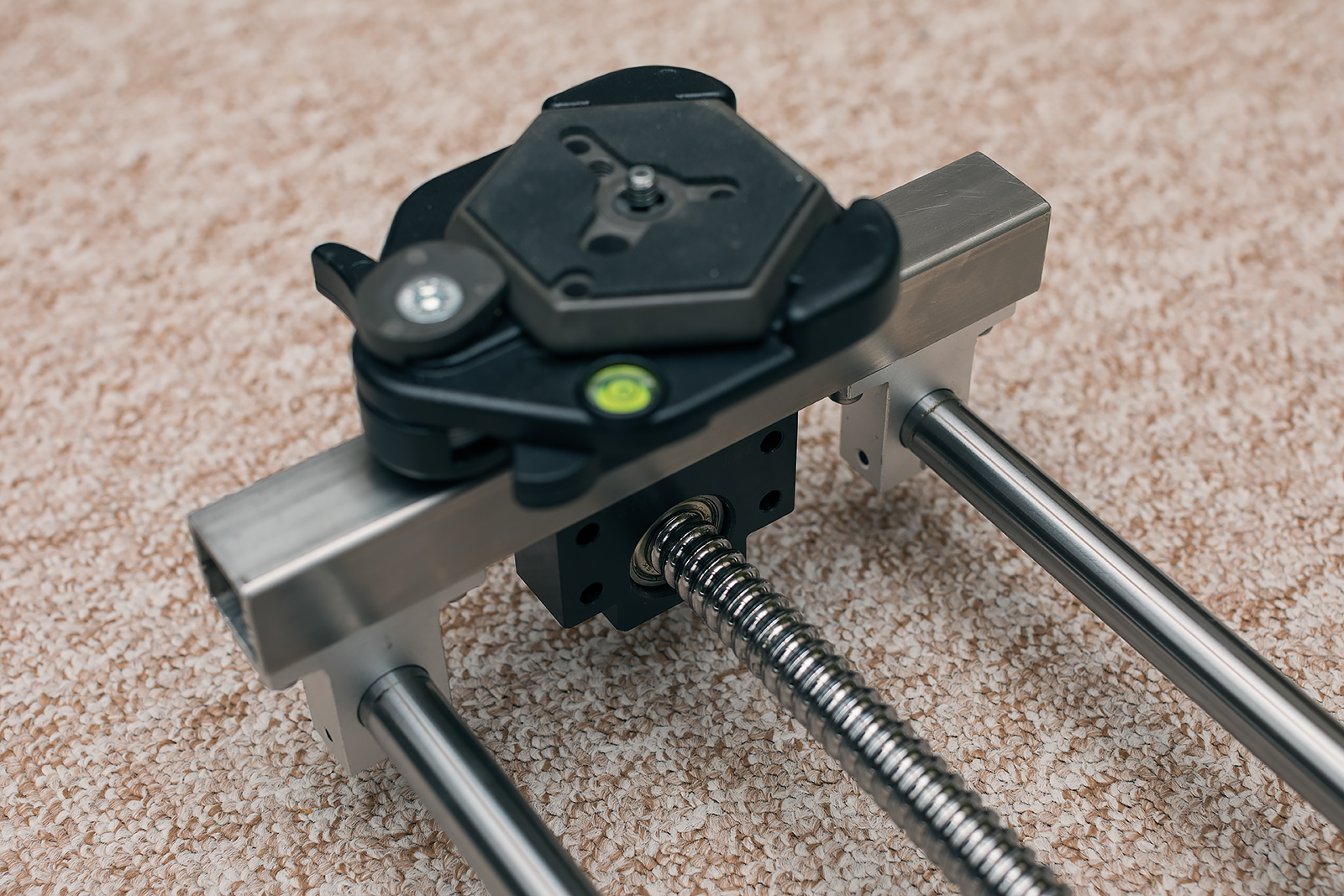

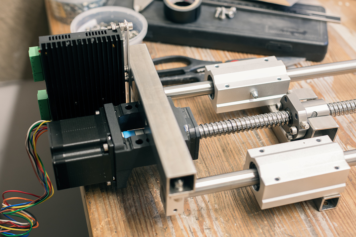

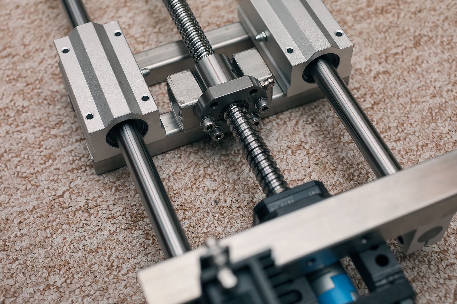

Tak pár cvakanců dalších. Jak to vypadá s upnutím driveru (pěkně káble z motoru kousek od svorkovnice kam přijdou), už mám dodělané držák na kuličkovou matici, teď ho ještě upevnit ke vzpěře a můžu přišroubovat ke kuličkové matici (šroubky nasazeny na zkoušku). Držák motoru nakonec zatím na dvou šroubech, protože sem špatně vrtl eLko co mělo držet za další dva otvory držáku motru, ale možná tam nakonec to eLko ani dávat nebudu.

Tak dnes do čtvrté odpolední, než sem musel vyrazit pryč, sem přece jen ještě v dílně něco stihl. :)

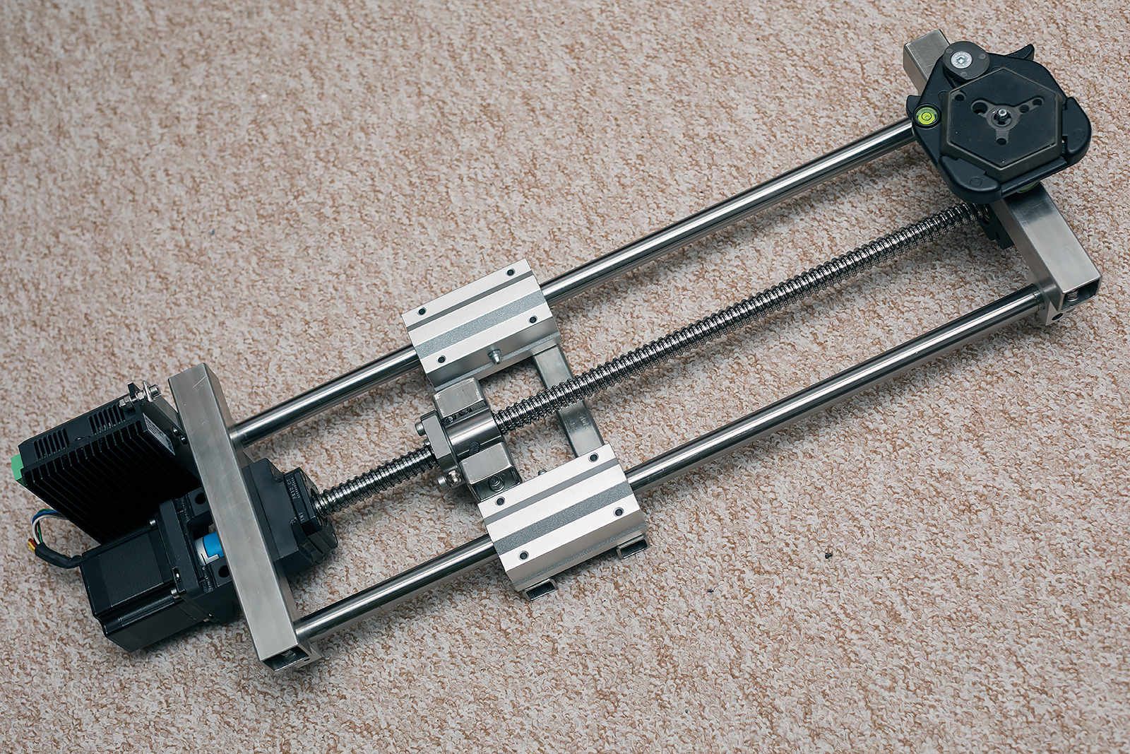

Jo a zatím to váží skoro sedm kilo (posledně cvaklá verze). :)

Příspěvekod Luisifer » 21 lis 2016 00:18
Tak repete, tentokrát už vyretušlá:
