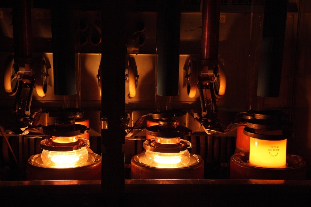

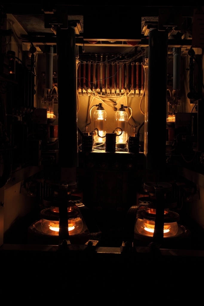

Tak dáme trochu techniky, ne?
Byl jsem svého času navštívit jeden AM vysílač poblíž mé rodné vesničky. Dřív jsem se tam nedostával, protože to bylo hlídáno vojskem. Po převratu se situace změnila a tak jsem již několikrát měl možnost se tam podívat. Jsem nějak "ulítlý" na fotky rozzářených elektronek ve tmě :-), tak sem nějakou zase dám. Expozice byla řádově desítky vteřin (25 - 35), clona 9, 24-105/4L, stativ.
Snad to aspoň některé z vás potěší stejně jako mě!

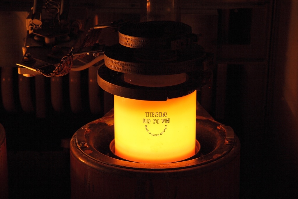

Skleněná trioda, 70kW
Výjimka - keramická trioda, 70kW

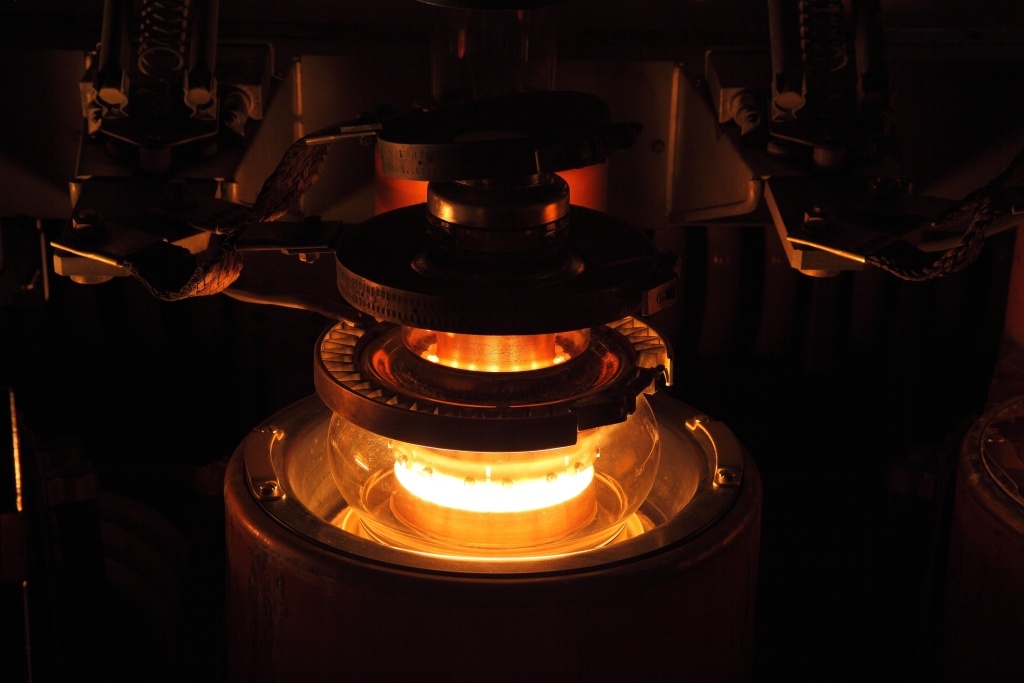

Takto "sedí pospolu" v koncovém stupni 200kW
Pohled do budiče modulátoru, nahoře dvakrát 200W trioda, dole dvě 70-ky

Hejhulák píše:....Snad to aspoň některé z vás potěší stejně jako mě!
Ale jo, potěšilo! Tak mě v první chvíli napadlo, jak asi velké tepelné ztráty v poměru s vyzářeným výkonem v tomto případě jsou.
Už jenom žhavení těchto elektronek z celkového ztrátového výkonu asi něco představuje. (n)
Doplňuji:
Digitální vysílání na tom bude určitě co se ztrát týče mnohem lépe! (n)

Hejhulák píše:Tak dáme trochu techniky, ne?
Pěkný žárovky, ale asi nebudou moc úsporný :-) Když jsem blahé paměti sloužil na vysílacím středisku PVO tak tam to taky tak svítilo. Pravda, výkony byly pouze do kilowaty.

Zdravím příznivce techniky :-)!
Ten vysílač má 200kW out, příkon v modulačních špičkách atakuje 0,5MW... Anody elektronek jsou chlazeny vodou, která vytápí celou obrovskou budovu. Původně bylo na anodách trvalé napětí (tuším 12kV, jištění 60A), před x lety se převedly na řízený zdroj (řízená nosná). Tím stoupla účinnost, i když prvotní zkušenosti byly velmi krušné. Modulační signál řídí zdroj anodového napětí na koncovém stupni (PA). Přeci jen rychlost signálu přes trafa apod. není stejná jako rychlost signálu přes kompresor dynamiky (do modulátoru) a tak ochrany PA vypínaly jak o život. Až se po "poradě s kapitalisty" zpozdil jeden ze signálů o nějaké ty desítky ms, došlo k tomu, že anodové napětí a modulace jsou na elektronce PA ve stejnou dobu a vše tedy nakonec funguje...

Hejhulák píše:Zdravím příznivce techniky :-)!
Takže když jím je v baráku zima, tak jednoduše dají vhodnou muziku a to ještě na plný "ceres" a to by bylo, jestli by se tím ztrátovým výkonem 300 kW ve špičkách neohřáli. (n) (n)
