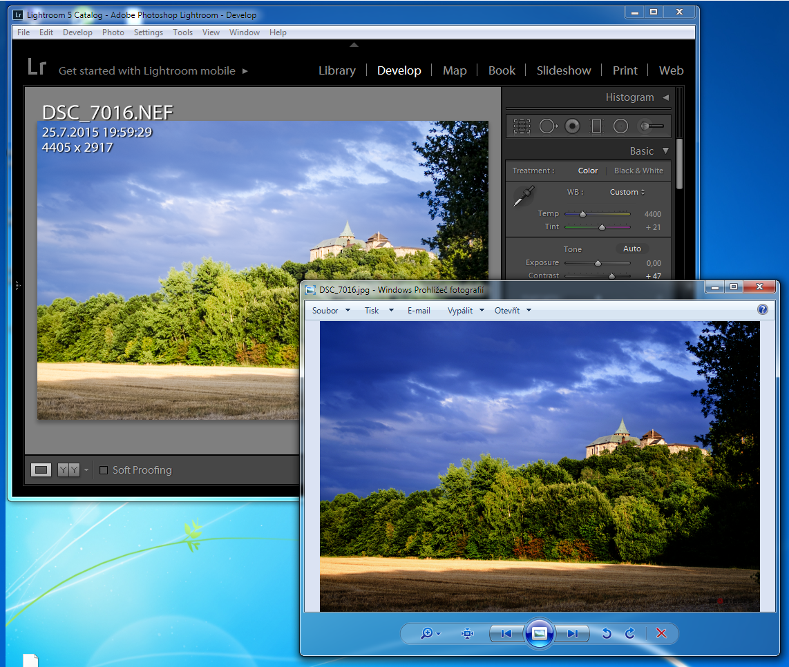

měl bych dotaz zobrazování výsledných fotografií po exportu do JPEGu. Mam doma dva monitory, každý pes jiná ves, ale po provedení kalibrace kalibrační sondou a nastavení správného ICC zobrazují výsledné barvy tak jak mají - oba stejně správně. Problém však nastává ve zpracování fotografií a tím vás prosím o rady/zkušenosti.
Při zpracovávání fotek v Lightroomu nějakým způsobem fotku upravím. Protože fotky rozesílám dál mezi různé známé, snažím se, aby zobrazení fotek bylo co nejkompatibilnější - tedy pokud je rozešlu různými kanály lidem, aby se jim na jejich zařízení zobrazily co nejpodobněji. Vyčetl jsem, že proto je nejvhodnější použít profil sRGB, což jsem měl nastavené vždy.
Nicméně nějakým způsobem upravím fotku, ale následný export je znatelně tmavší a sytější, než by měl být. Resp. výsledný JPEG je jiný, než náhled v Lightroomu. Nechci potom vědět, jak se na to budou tvářit ti, kterým fotku pošlu.
Neměli byste nějakou radu, jak exportovat fotky tak, aby
1) výsledek byl takový, jaký vidím v develop módu Lightroomu?
2) fotky na jiném PC nebyly přesvícené, nebo naopak moc tmavé?
Děkuji za info :)

... nějakým způsobem upravím původní fotku formátu *.NEF (raw data kamery NIKON) v LR5, ale následný export do JPG se zvoleným barevným rozsahem dle foto-standardu "sRGB" je znatelně tmavší a sytější, než by měl být. Resp. výsledný JPG je jiný, než náhled v Lightroomu. Proč?
Z Vaší obrazové přílohy jsem zaznamenal, že porovnáváte původní fotku formátu *.NEF - zřejmě dodatečně upravenou pomocí funkcí LR5 (Basic/Color a Tone Curve) a interpretovanou prohlížečem LR5 v "Develop"-režimu oproti téže fotce exportované do JPG se zvoleným barevným rozsahem dle foto-standardu "sRGB" a interpretované prohlížečem "Windows prohlížečem fotografií".
To jsou dva různé prohlížeče, u kterých by měla (ale vždy nemusí) fungovat shodným způsobem nastavená správa barev na Vašem PC.
Dále bych chtěl upozornit, že z obrazové přílohy také není patrné, zda do JPG-formátu byla exportována originální (neupravovaná) NEF-data nebo zda do JPG-formátu byla exportována již upravovaná NEF-data.
Jinými slovy je možné, že v LR jsou zobrazena původní neupravená NEF-data, ale v prohlížeči "Windows prohlížeč fotografií" jsou zobrazena již upravená NEF-data následně exportovaná do formátu JPG
(Je nutné si ověřit a ujasnit, zda je skutečně porovnáváno "porovnatelné" - tedy:
a) originální NEF-data s originálními NEF-daty exportovanými do JPG-dat
b) upravená (=již ne originální) NEF-data s upravenými NEF-daty exportovanými do JPG-dat ... předpokládám, že ano).
Pro kontrolu - jak se vlastně zobrazuje vyexportovaný JPG soubor v LR, si nejprve zobrazte původní NEF-fotku a JPG exportovaná data ve stejné knihovně (katalogu) Vašeho prohlížeče LR5. Pokud se budou obě fotky upravená NEF-fotka a poté vyexportovaná JPG-fotka zobrazovat v LR5 stejně, pak je na straně LR vše v pořádku a zbývá zjistit, proč tatáž data (=tatáž NEF-data poté vyexportovaná do formátu JPG) jsou v Lightroomu LR5 interpretována jinak, než v použitém prohlížeči: "Windows prohlížeč fotografií" (=WPF).
