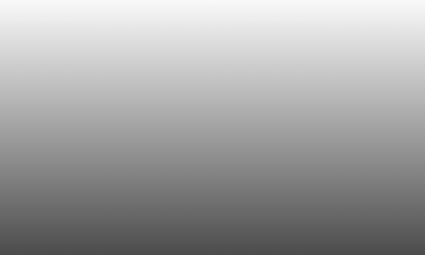

Narazil jsem ovšem na dva problémy:
1) U přechodů (konkrétně u tohoto) dochází k "zrnění".
"Zrnění" se projevuje v závislosti na nastavení jasu, kontrastu a barevného módu (standart, movie, color...).
Zjistil jsem, že k eliminaci "zrnění" dochází pouze v případě, pokud nastavím kontrast, jas na nejvyšší hodnoty a barevný mód na standard.
Dále jsem zjistil, že je možné snížit "zrnění", pokud nastavím jas a kontrast na stejné nižší hodnoty. Musel jsem tedy nastavit jas a kontrast na 44/44 a barevný mód na standard, kde je "zrnění" velmi těžké pro oko postřehnutelné.

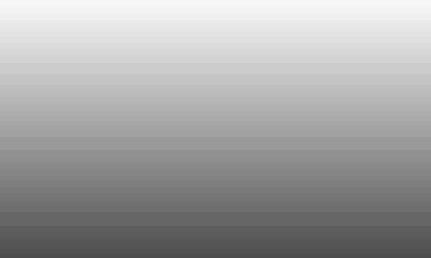

2) Další problém se týká toho,že pokud například začnu mírně scrolovat (držením kolečka), tak se obraz rozmazává.
Dost dobře je to vidět u přechodů, kde pokud stisknu kolečku myši a začnu pomalu popojíždět směrem dolů, přechod se začne deformovat a rozmazávat (připadá mi to jako blikání)).
Edit: 2) Vyřešeno, problém byl v nastavení v položce responsive time, kde pokud nastavím na hodnotu normal, problém se sníží na minimum.
Přibližně nějak takto:

Příspěvekod Antonin.Charvat » 29 pro 2014 19:16
To: "danio"
mini DisplayPort/DisplayPort: Obraz lze nastavit na nativní rozlišení 1920x1200. Pokud nastavím rozlišení na FULL HD (1920x1080), pak je obraz roztažený na celou obrazovku.
HDMI/HDMI: Obraz lze nastavit na nativní rozlišení 1920x1200. Pokud nastavím rozlišení na FULL HD (1920x1080), pak je obraz zobrazený ve FULL HD. Nad a pod obrazem se zobrazí klasické černé pruhy.
Vámi zmiňované "zrnění" pozorujete na jemných přechodech (např. zobrazení šedoškály v rozsahu 0-255) v případě, že je nastaveno nativní rozlišení (u modelu U2415 je to 1920x1200) a i v případě použití kabelu HDMI/HDMI?
Pokud ano a jedná se o velmi malé "zrnění" (=chvění sousedících pixelů na určitých přechodech a ne tedy "zrnění" celé obrazovky), pak se skutečně velmi pravděpodobně jedná o artefakt nedokonalého řídícího algoritmu 8-bitového řízení 6-bitové obrazovky - pak s tím asi nic neuděláte.
Pokud se jedná o výraznější zrnění a na celé ploše obrazovky, pak může být závada prakticky kdekoliv - takže kabel (ten jste již ovšem vyměnil) nebo grafická karta nebo samozřejmě vadný monitor. Pokud můžete, tak Vám doporučuji raději zajít s monitorem tam, kde jste jej koupil (přinést si tam také svůj PC nebo notebook) a ponechat tuto výzkumnou proceduru raději na prodejci (je to rychlejší).

Příspěvekod danio » 30 pro 2014 18:04
Antonin.Charvat :
Dobrý den,
takže potvrzuji.
Stejný problém je i na druhém Dellu U2415, který mi právě dorazil.
Ano, přesně to chvění jsem měl na mysli.

Příspěvekod danio » 15 led 2015 02:06
Antonin.Charvat :
Dobrý večer,
chápu, každopádně ještě jednou děkuji za vysvětlení celkové problematiky.
Abych to tedy shrnul. Po intenzivním používání monitoru jsem došel k závěru, že ke chvění dochází i mimo výše uvedený obrázek(přechod).
Jedná se sice o chvění v menší míře, je však patrné a zaznamenal jsem ho téměř všude, hlavně u textů a barevných ploch.
Chvění lze těžko nevnímat, jedná se sice o mírnější chvění (ne v tak vysoké míře, jaku u problematického přechodu), ale je patrné a příjemné pro oči také moc není.
Určitě na tom bude mít také podíl použitá povrchová úprava, nedokážu však říct, do jaké míry.
Nevím, jak přesně na tom budou ostatní monitory (především ty nové modely od Eiza s vylepšenou povrchovou úpravou), nezbývá mi zatím než doufat, že se jedná o "nepovedenou" revizi a v té nové se popsané problémy už nebudou objevovat.
Škoda, že Eizo nasadilo pro model ev2455 příliš vysokou cenu, nebo lépe řečeno, nenabídlo rovnou 4K rozlišení, kde by se investice rozhodně vyplatila a příplatek dával mnohem větší smysl.
