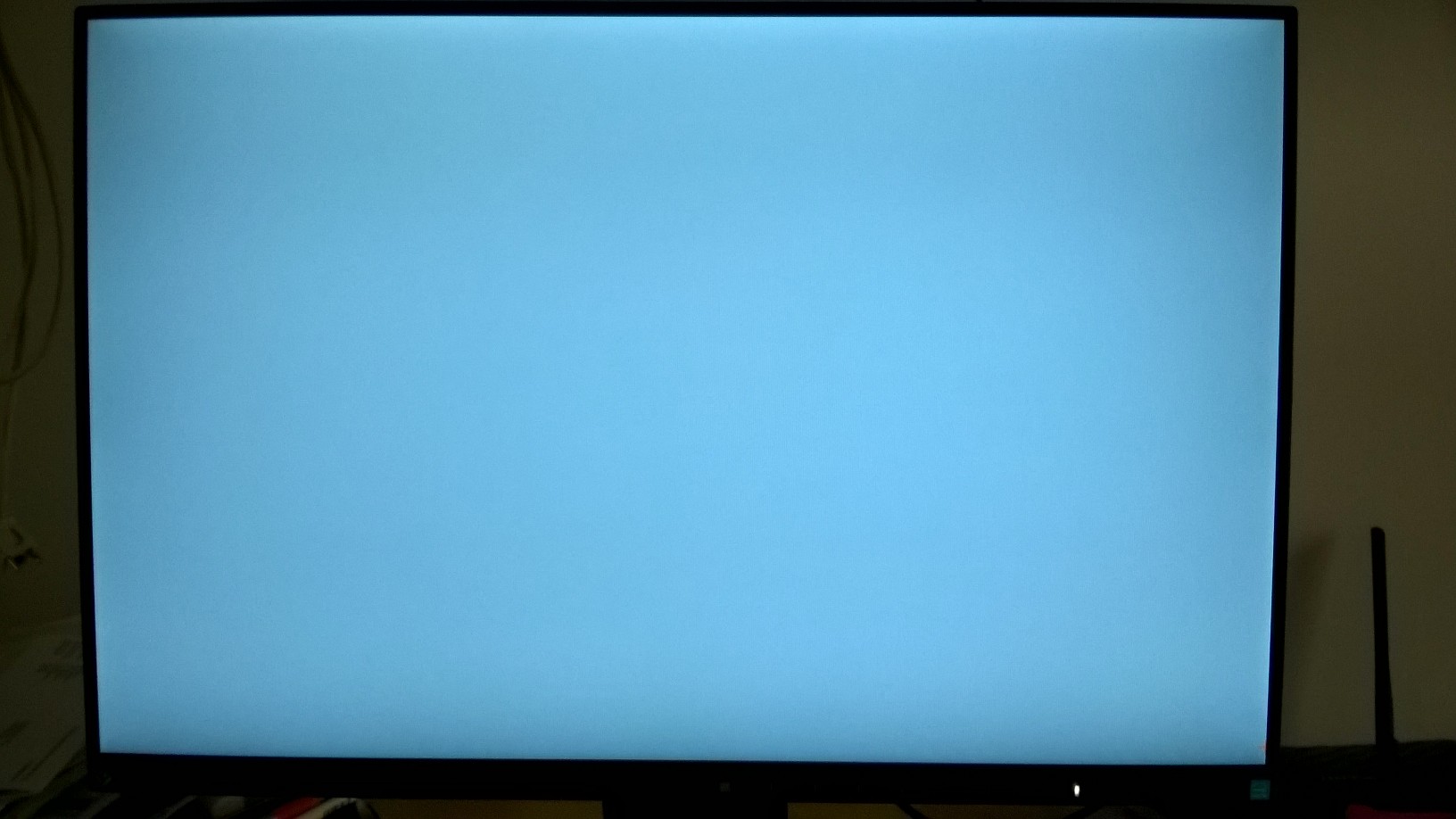

a sklamalo ma podsvietenia. surfovanie, office a rozne softy, teda svetlejsie plochy mi niekedy az udrie do oci. prikladam foto. od minotoru za istu sumu som cakal asi menej flakaty obraz...
Ano - rozumím.
Takto na dálku (byť s fotografií) je ovšem velmi těžké posoudit, zda se jedná skutečně o vadu obrazovky nebo jen o "běžnou" homogenitu, která odpovídá monitoru vyrobenému pro kancelářské aplikace.
Naše praktické zkušenosti s homogenitou tenko-rámečkových modelů EV2450, EV2455, EV2750 jsou však velmi dobré s tím, že u modelů EV2455/EV2750 se dokonce blíží homogenitě fotografických modelů EIZO řady CS, kde je ovšem homogenita obrazovky hlídána na hardwarové úrovni (obvody DUE) !
Někteří uživatelé se také domnívají, že homogenita má být správně "dokonalá" - tj. že odchylka jasu na kraji obrazovky od jasu ve středu obrazovky má být prakticky nulová nebo skoro nulová - a pak se rozčilují, když tomu tak v praxi není a považují to za vadu monitoru.
Abychom mohli věcně posoudit Váš konkrétní případ, museli bychom monitor vidět a proměřit jej. Povolené tolerance jasu jsou u tohoto modelu do 20% od středu obrazovky. Jak jsem však psal výše - skutečné odchylky jsou mnohem nižší (běžně pod 15% a někdy i pod 10%).
/Pro Vaši informaci: vše pod 10% je považováno již za "profi" třídu. Odchylka jasu u nejlevnějších kancelářských monitorů je běžně i 50% !/.
V případě Vašich pochybností Vám tedy doporučujeme monitor zaslat do servisního střediska EIZO (dokud je nový) k jeho posouzení a pokud by homogenita překročila své mezní hodnoty, pak Vám monitor samozřejmě zdarma vymění za jiný.
(Homogenita se totiž s časem vždy zhoršuje a proto ji není možné garantovat po celou dobu záruky, ale prakticky jen v okamžiku prodeje).
