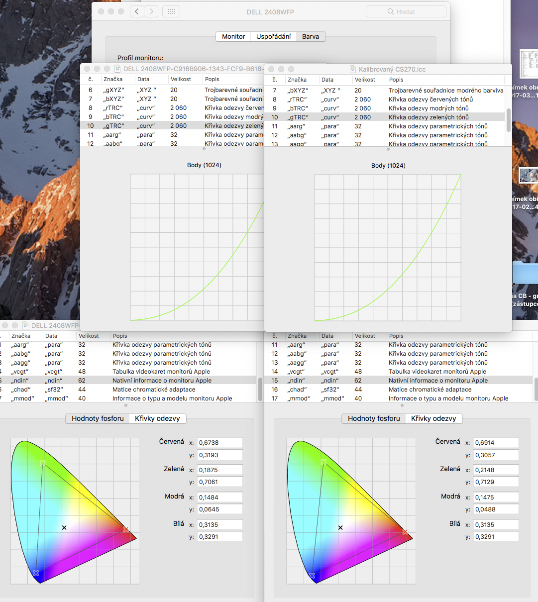

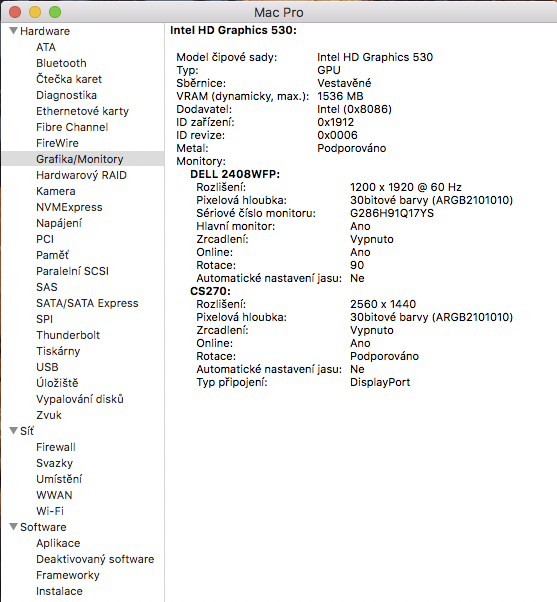

Příspěvekod n4n0b1t » 22 úno 2017 05:46
Neni podpora 10bit barev u monitou jen marketingovy tah? Vystup z graficky karty 8bit vs. 10bit je znat jak u monitoru CS270 tak i na starym DELLu 2408WFTP (je osazeny panelem 8bit: http://www.panelook.com/LTM240CS05_SAMS ... _8146.html). 8bit prechod je trhany u obou monitoru, 10bit prechod je hodne plynuly a monitory ho zobrazi uplne totozne. :o To by vysvetlovalo proc nevidim skoro zadny pokrok v barvach mezi CS270 a starym monitorem :( Prikladam video: https://youtu.be/70JQpP931OI
Jak by se toto dalo vysvetlit? :?:

Příspěvekod n4n0b1t » 23 úno 2017 01:41
Prikladam foto, u 10bit zobrazeni nejsou pruhy, nevim jestli to fotka vystizne "preda".

Re: rozdíl mezi 10 bit a 8 bit barvami
Příspěvekod Antonin.Charvat » 24 úno 2017 15:15
To: "n4n0b1t"
Po shlédnutí videa na výše zmíněné adrese https://youtu.be/70JQpP931OI a po zvážení dalších údajů, které uvádíte se vše vysvětlilo :-)
A) Zatržení možnosti "30-bitové zobrazení" v programu Adobe PS (Předvolby/výkon/rozšířená nastavení/30-bitové zobrazení) v žádném případě NEMUSÍ AUTOMATICKY znamenat přepnutí grafické karty a následně také monitoru do 30-bitového režimu přenosu a zpracování obrazových dat.
K tomu by bylo zapotřebí ještě splnit další požadavky:
1) mít instalovanou grafickou kartu s hardwarovými obrazovými čipy umožňující 30-bitový přenos
2) mít naistalovaný ovladač této grafické karty s 10-bitovou knihovnou standardu OpenGL
3) k této grafické kartě musí pak být také pochopitelně připojen ještě monitor umožňující 30-bitové zpracování vstupních video-dat
Z videa zveřejněném na Youtube je však jasně patrné, že byla použita grafická karta Intel SKL Graphics, která s největší pravděpodobností NEUMOŽŇUJE 30-bitový přenos (pokud ano, byl bych velmi překvapen a tato informace by mě pochopitelně zajímala - muselo by se jednat o nějakou "horkou" novinku).
Nejrozšířenější grafické karty umožňující na hardwarové úrovni 30-bitový přenos pomocí grafického rozhraní OpenGL, které používá např. Adobe PS, jsou: nVidia Quatro nebo ATI FirePro.
Výrobci těchto karet pak implementují 30-bitový RGB video-přenos obvykle pouze na výstupní videoporty, které jsou schopny pracovat s větší šířkou přenášeného pásma (s větší přenosovou rychlostí, která je v případě 30-bitových přenosů potřebná).
Proto je 30-bitový RGB video-přenos obvykle realizován pouze na videoportech typu DisplayPort (a nikoliv např. na DVI-D nebo HDMI).
Videoport HDMI je pak využíván spíše pro 30-bitový přenos v oblasti "pohyblivých" videodat YCbCr (nikoliv RGB).
Je tedy nasnadě, že také výrobci monitorů zareagovali na tento fakt a pokud své modely navrhly pro zpravování 30-bitového přenosu obrazových videodat (3x10-bit RGB), pak pouze na svých videovstupech typu DisplayPort (DP).
Dále bych chtěl upozornit na nesporný fakt, že monitor DELL 2408WFTP NEPODPORUJE 30-bitový přenos video-dat !
Při jeho stáří a již tehdy nízké ceně to pochopitelně ani nelze očekávat.
Celé "porovnání" obou monitorů, které na Youtube-videu a přiložených obrázcích budí tedy na první pohled jakýsi dojem, že se jedná o porovnávání reprodukce 24-bitového a 30-bitového přenosu na monitorech CS270 a DELL 2408WFTP tak ve skutečnosti VŮBEC žádným POROVNÁNÍM reprodukce obrazu při 24-bitovém a 30-bitovém přenosu videodat NENÍ, protože na prezentovaném počítači s instalovanou grafickou kartou a ani na monitoru DELL 2408WFTP NENÍ prostě z principu možné 30-bitový přenos vůbec aktivovat a tedy ani realizovat !!!
Ve skutečnosti video pouze prezentuje skutečnost, že se při zapnuté nebo vypnuté možnosti "30-bitové zobrazení" v programu Adobe PS v menu (Předvolby/výkon) něco děje - to je vše :-).
Dobrá otázka je, co se vlastně dějě?
Další dobrá otázka je, proč jde možnost "30-bitové zobrazení" v programu Adobe PS klidně zapnout nebo vypnout i přesto, že není v PC instalována grafická karta s podporou 30-bitového přenosu a není k ní ani připojen monitor s 30-bitovým DisplayPortem ?
(Např. pokud nainstaluji Adobe PS CC na běžný notebook, pak mi tato možnost jde bez problému také zapnout ?!?)
Jsou to ovšem samozřejmě otázky na programátory nebo "podporu" společnosti Adobe.

Příspěvekod n4n0b1t » 18 bře 2017 11:02
Ve Wiindows 10 se mi nepodarilo nastavit zobrazeni pracovniho prostredi (obrazek na plose, ikonky, video treba na youtube atd..) tak, aby nebylo prepaleno pri zobrazeni plneho rozsahu barev, ktere umoznuje monitor. Zkousel sem ruzna nastaveni a bez uspechu. I to Vase nastaveni sem zkousel. U MacOS Sierra se vse nastavi automaticky pri pripojeni monitoru (dokonce si to samo nahraje ICC profil). V prohlizeci Safari se videa emuluji do sRGB prostoru. Windowsackej Explorer nebo Edge neumi ani obrazky prevest do sRGB :shock: Ve W10 pri nahrani profilu monitoru se emuluji obrazky do sRGB v "prohlizeci obrazku" a i to ve starsi verzi (ktera se musi ve W10 povolit). To je asi vypis vseho, co W10 umi :) Neni to system pro grafiky, ale spise pro zemedelce..
MacOS pracuje s 10-bit vystupem, asi tedy ma primo ovladace v systemu (jak pisete). Na obrazovce kterou sem poslal bude zobrazen vystup do monitoru, protoze 30-bit hloubka je i u DELLu. System pracuje s gamma krivkou v 1024 stupnich, tedy 10-bit vystupem. Jak u monitoru EIZO tak i u DELLu. Prikladam obrazek.

Samotny DVI port umoznuje 10-bit prenos. Zde dukazy:
http://www.nvidia.com/content/quadro_fx_product_literature/TB-04631-001_v05.pdf
http://nvidia.custhelp.com/app/answers/detail/a_id/3011/~/10-bit-per-color-support-on-nvidia-geforce-gpus
https://www.amd.com/Documents/firepro-10-Bit-whitepaper.pdf
Při zatržení možnosti "30-bitové zobrazení" v programu Adobe PS došlo pravděpodobně pouze ke změně interního vykreslovacího algoritmu,
Abych vyloucil tuhle moznost, napr. simulace 10-bit pomoci pridani sumu, klamani zraku pomoci softwaru od Apple nebo Adobe atd.. Vyzkousel sem si stejny testovaci obrazek v systemu W10 pomoci graficke karty Quadro K2000M. U EIZO sel zapnout rezim 10bpc v nastaveni ovladacu od nVidie. Testovaci obrazek 8-bit vs. 10-bit odpovidal. U DELLu neslo nastavit 10bpc. Takze pod Windows nejde softwarove zprovoznit 10-bit vystup u 8-bit monitoru. U MacOS tohle jde a prakticky zobrazuje to prechody stejne jako u 10-bit monitoru.

Příspěvekod Antonin.Charvat » 19 bře 2017 17:59
To: "n4n0b1t"
Ve Windows 10 se mi nepodarilo nastavit zobrazeni pracovniho prostredi (obrazek na plose, ikonky, video treba na youtube atd..) tak, aby nebylo prepaleno pri zobrazeni plneho rozsahu barev, ktere umoznuje monitor. Zkousel sem ruzna nastaveni a bez uspechu. I to Vase nastaveni jsem zkousel. U MacOS Sierra se vse nastavi automaticky pri pripojeni monitoru (dokonce si to samo nahraje ICC profil). V prohlizeci Safari se videa emuluji do sRGB prostoru. Windowsackej Explorer nebo Edge neumi ani obrazky prevest do sRGB :shock: Ve W10 pri nahrani profilu monitoru se emuluji obrazky do sRGB v "prohlizeci obrazku" a i to ve starsi verzi (ktera se musi ve W10 povolit). To je asi vypis vseho, co W10 umi :) Neni to system pro grafiky, ale spise pro zemedelce...
Mohu z vlastních praktických zkušeností potvrdit, že operační systém Microsoft Windows doznal z hlediska Správy barev v posledních letech značných vylepšení, takže jej dnes již lze nastavit v podstatě tak, aby reprodukoval sRGB barvy na libovolných monitorech (jsou-li známy jejich barevné profily) prakticky stejně, jako by je reprodukoval operační systém MacOSX :-).
Já jsem zmínil, že by MacOSX musel pracovat s ovladači grafické karty Intel HD Graphics 530 dodanými od společnosti Intel a VLASTNÍ 10-bitovou knihovnou OpenGL, která by byla tedy přímo součástí operačního systému MacOSX a že o tom silně pochybuji.
Výrobci operačních systémů si obvykle nepíšou vlastní knihovny pro vykreslování obrazových pixelů pro speciální grafická rozhraní jako je DirectX nebo OpenGL, ale pouze pro grafická rozhraní, které využívá jejich operační systém (tzv. API-rozhraní).
Ano, operační systém tyto informace píše, ale to NEZNAMENÁ, že např. monitor Dell 2408WFP je schopen realizovat 30-bitový přenos a už vůbec ne svém DVI-D - Single Link (19-pin) rozhraní.
Vyzkousel jsem si stejny testovaci obrazek v systemu W10 pomoci graficke karty Quadro K2000M. U EIZO sel zapnout rezim 10bpc v nastaveni ovladacu od nVidie. Testovaci obrazek 8-bit vs. 10-bit odpovidal.
Sám jste si tím v podstatě ověřil, že ve Windows 10 a aplikaci Adobe PS, není možné na monitoru Dell 2408WPS realizovat 30-bitový přenost dat, zatímco na monitoru vybaveném 10-bitovým DP-vstupem (např. EIZO CS270) to možné je.
V případě operačního systému MacOSX jste pozitivní změnu v případě zaškrtnutí 30-bit režimu v programu Adobe PS viděl na obou monitorech - ať už se jednalo o monitor umožňujícím 30-bitový nebo jen 24-bitový přenos.
Jednalo se však - znovu opakuji - s nejvyšší pravděpodobností pouze o přesnější výpočet dat (= výpočet s vyšší barevnou hloubkou než obvyklých 8-bit) v případě aplikace Adobe PS pracujícím pod o.s. MacOSX.
Chci říci, že dle mého názoru pracují pod operačním systémem MacOSX a s použitou grafickou kartou Intel HD Graphics 530 oba monitory (EIZO i Dell) pouze v režimu 24-bitového přenosu a rozdíly jsou patrné pouze díky změně přesnosti zobrazovacího algoritmu.
(V případě grafické karty Quadro K2000M mám určité pochybnosti, zda se Vám ji pod MacOSX podařilo korektně zprovoznit (nenašel jsem ji nikde na "Compatibility listu" podporovaných grafických karet.)
Na závěr je určitě dobrá otázka, proč aplikace Adobe PS pracujícím pod Windows 10 při zatržení "30-bit zobrazení" nepoužívá podobné zpřesňující algoritmy jako v případě její verze pod operačním systémem MacOSX a místo toho se jen snaží přepnout režim grafické karty - pokud to tedy karta a monitor umožňuje ?
Na to by však měli odpovědět spíše odpovědní programátoři společnosti Adobe a Apple.
V každém případě - jak je i též vidět ze složitosti problematiky 30-bitových přenosů - je již asi nyní více více jasné, proč 30-bitový přenos rozhodně nemůže být jen nějaký takový "marketing" a že jeho realizace je za určitých okolností (v případě zpracování a reprodukce fotografií dle standardů pracujícími s velkými barevnými rozsahy) velmi rozumná a žádoucí.
Jak jste ovšem sám naznačil, dnes lze mnohé věci vyřešit i jinak, než jen "hardwarově" na úrovni monitoru - např. zpřesňováním výpočtu na úrovni aplikace dat před jejich reprodukcí na 8-bitových monitorech :-) /alespoň někdy/.
Je k tomu ovšem zapotřebí mít tu správnou verzi operačního systému a editačního softwaru + také dostatečně rychlý počítač
