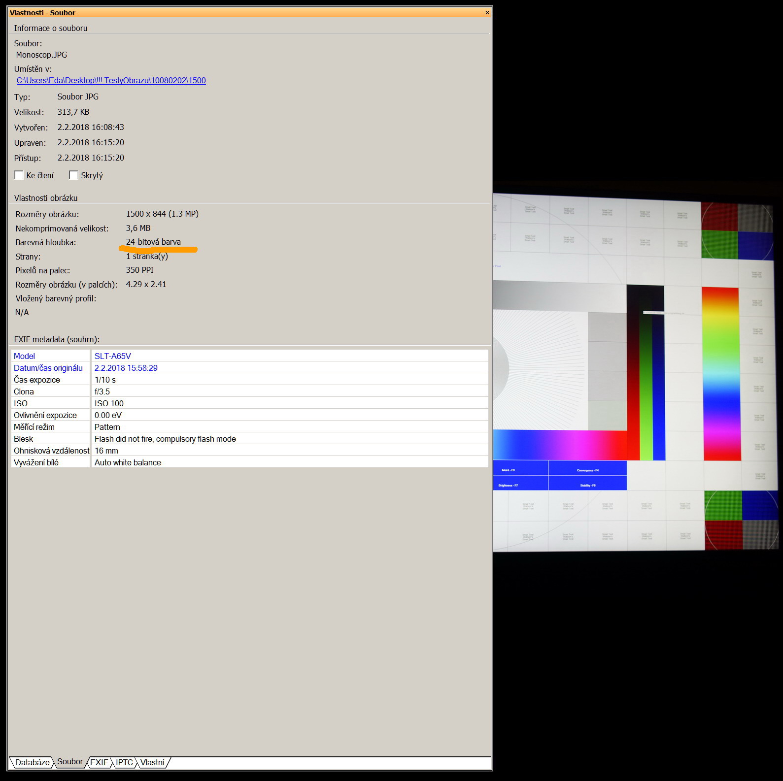

Re: Monitor na fotky i video
Příspěvekod ODSakEda » 02 úno 2018 21:23
Stanley 900 píše:
ODSakEda píše:Printscreen neda predstavu jak skutecne zobrazuje monitor!...
A to tvoje amatérské ofocení už vůbec žádnou představu nedá... navíc tam máš mapu od 8bit jpg na barevných přechodech, takže úplně zbytečná snaha a šedou máš v levém okraji zabarvenou.
Já jsem nedal screen jak zobrazuje monitor, protože ten zobrazuje perfektně, ale jako ukázku testu.
Já nechci testovat obrazovku komprimovaným obrázkem čili ne-generovaným obrazcem...
A illustrativní (jsem psal) představu ofocením monitoru Ti dá. Nebo jak Ti to mám nadálku ukázat jinak??? :shock: Printscreen právěže nedá žádnou!!!... Je to jen vstupní signál domonitoru (výstup z grafiky), nikoliv reprodukovaný.............
A říkáš 8-bit JPG??? Jak jsi na to přišel?
Příspěvekod **lasta » 02 úno 2018 22:05
Edo
format jpg. --8 bitů na kanál celkem 24 bit RGB
8bit tj ,256 barev na kanál je celkem- 256x 256 x 256 barev - 16.7 milionu barev

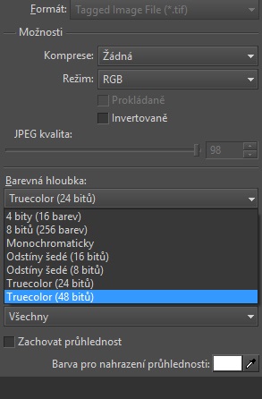

Příspěvekod Stanley 900 » 03 úno 2018 00:02
Ty tady předvádíš kdoví jaké znalosti a ani nevíš, že jpg je 8bit, narozdíl od 16bit Tif, nebo Tiff, čili jak píše Lasta,
3x8=24 a v případě Tifu, nebo Tiffu je to buď totéž a nebo 3x16=48 a to je ten rozdíl 8bit a 16 bit na kanál, tedy 24, nebo 48 celkově
takže tu tabulku svoji si vyděl třemi a máš z toho ošizenou patlanici, i když s tím vyfotíš svůj 10, nebo 12 bit
televizor.
Už je to jasné? Editor většinou ukazuje celkový počet.
A ten screen je ukázka úvodní obrazovky, žádný obrázek papírový, ale generovaný z Eizo testu na konkrétní rozlišení.
Dal jsem na test odkaz, tak si ho stáhni a otestuj, pokud to budeš umět.
Jpg je v podstatě adekvátní těm amatérským video paformátům mp4. AVC a podobně.
Narozdíl od 4:2:2 10 bit ProRes a 4:4:4 12 bit Cinema DNG RAW.
To je stejné, jako kdybys natočil obrazovku 10bit monitoru kamerkou s mp4 vídeem, které je z principu ošizené na 4:2:0 8 bit.

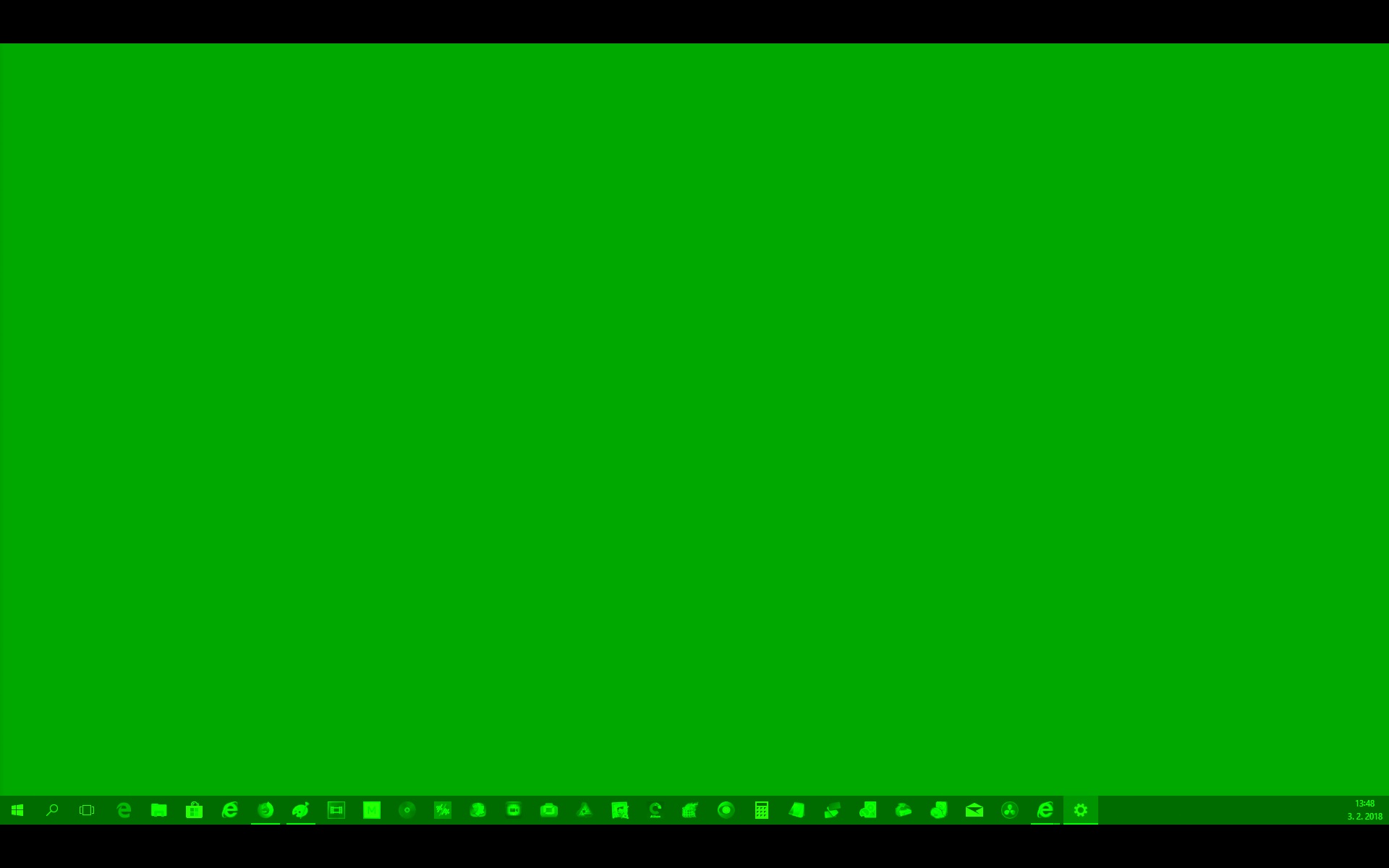

Příspěvekod Stanley 900 » 03 úno 2018 14:26
Mě by zajímal rozdíl v signálu z grafické karty a z videozařízeních, oboje parametrově stejné a přes HDMI :)
Monitory, i kamerový, zobrazí korektně z grafické karty a před rekordér je to zelené... :)
N Vidia HDMI rekordér BlackMagic.jpg (71.51 KiB) Zobrazeno 20412 krát
Příspěvky: 9275
Příspěvekod ODSakEda » 03 úno 2018 14:31
Měla to být illustrativní - jak jsem i uváděl, i opakoval furt dokolečka..., ukázka výstupu z monitoru, navíc jen ledabilý cvak z ruky z blízka a na 16mm, což taky není "to pravé ořechové" a v JPG... :?
Pochlub se a ofoť - klidně odborněji, a stanov jako 1. podmínky focení pro snažší srovnávání si "pindíků" :lol: , svoji obrazovku s těmi obrazci ;) A dej sem JPG , neb nic víc sem server nedovolí a řekněme ve FullHD rozlišení? + originál fotku v JPG nebo i RAW někam na úschovnu (např. sweb.cz, nebo: ulozto.cz?)
Příspěvekod ODSakEda » 03 úno 2018 14:32
Stanley 900 píše:Mě by zajímal rozdíl v signálu z grafické karty a z videozařízeních, oboje parametrově stejné a přes HDMI :)
Nemá HDCP?
Příspěvekod Stanley 900 » 03 úno 2018 14:54
Problém bude asi v tom, že HDMI z počítače vychází z RGB, kdežto rekordér je pro kamery, pracuje tedy s rozdílovým signálem.
Your Hyperdeck Shuttle may not be able to properly convert an incoming RGB 444 signal over HDMI to YUV 422
for encode.
This is because most *video* sources are *already* YUV 422 on the wire (BluRay, HDMI Cam-corders, pro gear, etc). For the most part, only computer sources and *really* high end gear uses the 444 RGB mode, as it is more data on the wire.
Let us know, I'd be curious if the Hyperdeck allows RGB ingest.
Naposledy upravil Stanley 900 dne 03 úno 2018 16:57, celkově upraveno 1
