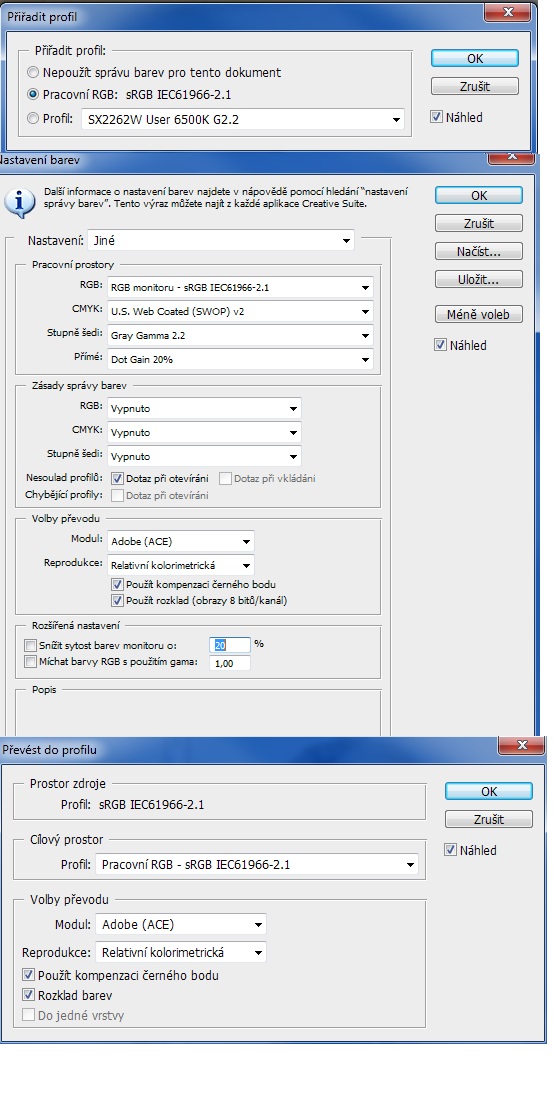

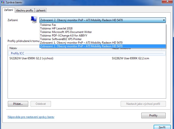

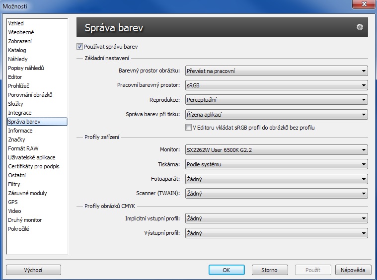

Příspěvekod Kacik83 » 09 úno 2014 18:47
Dobrý den, před nedávnem jsem zde byla pro radu ohledně výběru monitoru, nakonec jsem vybrala Eizo SX2262W, mám ho doma už 14 dní, ale stále nejsem schopna nastavit monitor tak, aby se mi zobrazovaly barvy správně. Nemohl by jste mi prosím poradit nějaký pochopitelný postup jak se dobrat k nějakému výsledku? Zapojila jsem monitor, stáhla ze stránek Eiza ICC profil monitoru + upgrade. Nainstalovala, přiřadila (doufám, že správně) a teď nevím kde co nastavit. Upravuji v ZonerPhoto Studio a PS CS3. Problém je v tom, že na monitoru jsou barvy jinak viditelné než jinde (vychází jinak i v tisku) a já nevím podle čeho mám upravovat. V PS mi připadají barvy takové méně "živé", když pak vložím fotku na internet, tak jsou barvy úplně jiné - živější a do červena než je vidím v PS (když porovnám výstup na monitoru).
Také nevím jaký nastavit režim monitoru - User 1,2,3 (tady jsou barvy do červena) nebo sRGB (tam vidím barvy do zeleno/modra)? Nevím co je správně, jestli to tedy vidím dobře na monitoru Eizo nebo ne. Monitor používám jako druhý monitor - mám ho připojený k notebooku. Upravuji na něm jen fotky. Momentálně mám nastaven User3 a zesvětleno na 70%.
Přikládám soubory, kde mám co jak nastaveno + obrázek, kde jde vidět přechod těch barev jak jdou vidět rozdílově.
Jsem z toho už vážně nešťastná, protože jsem netušila, že koupí monitoru budu muset ještě dalších x dní řešit nastavení.
Prosím jen mě neodkazujte na seminář, jednak nejbližší volný je obsazen (a stejně budu ten den pryč) a jednak potřebuji nutně pracovat.
Děkuj za každou radu a doufám, že mi poradíte.
barevný nesoulad
nastavení v PS
nastavení v Zoneru
přiřazení ICC profilu
správa barev.jpg (91.67 KiB) Zobrazeno 21457 krát

Ta nastaveni v photoshopu vypadaji podezrele. Jde o to, ze samotna cisla v souboru s obrazkem nestaci k tomu, aby byl spravne zobrezeny, musi tam byt i informace, jak ta cisla interpretovat, tzn. profil:
1. Prvni screenshot ukazuje dialogove okno "Priradit profil". To je neco, co se moc bezne ve fotografii nepouziva. Tato operace necha data v souboru netknuta, ale rekne, ze se maji interpretovat jinak. To je jako kdyby nekdo mel recept na dort v uncich, nechal vsechna cisla, vymazal znacku unce a misto ni tam napsal kg. V takovem dortu pak bude treba misto 12 unci mouky 12 kilo a asi nedopadne moc dobre.
Kdyz se pouzije "prevest do profilu", tak se vsechny hodnoty spravne prepoctou. Takze pro prevody z jednoho profilu do jineho pouzivat "prvest do profilu".
2. V tom Nastaveni barev je pro Pracovni prostory -> RGB nastaveno "vypnuto". To je zase jako kdyby nekdo vzal ten recept, umazal z nej ty unce a nechal tam jen cisla. Kdyz tam bude napsano "maslo: 8", tak nikdo nebude vedet 8 ceho. 8 masel? 8 g masla? 8 unci masla? Takze tady by melo byt nastaveno neco jako "zachovat puvodni" nebo "prevest do pracovniho RGB".
3. Jako pracovni prostor je nastaven profil monitoru - sRGB. To je za prve spatne, nemel by tu byt nastaveny profil monitoru, ale nejaky "pracovni" profil (treba prave sRGB, ale vybrany jako sRGB, ne jako profil monitoru) a za druhe to ukazuje na to, ze fotosop si mysli, ze monitor je sRGB a ne SX2262W User 6500k G2.2.
Jak z toho ven?
Ve fotosopu pro zacatek nastavit jako pracovni prostor sRGB a zaklady spravy barev -> RGB na "zachovat puvodni" nebo "prevest do pracovniho".
Vyhybat se funkci Priradit profil. Ujistit se, ze profil monitoru je spravne nastaveny ve Windows a tudiz ze ho fotosop spravne rozezna.
V pripade, ze je k pocitaci pripojeno vic monitoru, neni problem v tom, ze jsou jejich profily prehozene?
Protoze doposud zpracovavane obrazky muzou mit spatne prirazene nebo chybejici profily, zacit aspon pro ted znovu od originalu.
Zkusit nemichat photoshop a zoner, aby se cely proces zjednodusil a bylo driv jasne, kde je problem.
Vzhledem k tomu, ze na vlastni vyrobou ziskane obrazky neni diky rozhasenemu systemu spoleh, muze se hodit stahnout z internetu nejake testovaci obrazky, ktere maji barvy spravne vyladene a zkusit je zobrazit v ruznych programech. Podle toho se da poznat, ktery program je rozhozeny.
Tady je link na jeden testovaci obrazek. Je sice urceny pro tisk, ale je tam pletovka, obloha a cervena jahoda, takze se podle toho lecos poznat da i na monitoru: http://www.outbackphoto.com/printingins ... essay.html

Já se omlouvám za hloupé dotazy, ale jak poznám, že mám vyměněné profily? ICC profil Eiza jsem přiřadila ke druhému monitoru, tak snad to mám dobře.
No a v tom PS, když chytnu myší okno fotky a trochu s ním posunu, tak se mi změní barvy, nevím jak to popsat, aby jste mě pochopili. Když jakoby minimalizuji fotku, chytnu ji myší za horní modrý okraj a kousek s ní posunu, tak se fotka změní do pěkných teplých barev a jakmile to okno pustím, tak tak je to takové jak to vidím normálně - nevýrazné, barvy více do studena.... (tak jak na té fotce co jsem přikládala výše). Nevím proč, zkoušela jsem to na starém monitoru a tam to nedělalo.

Příspěvekod Antonin.Charvat » 10 úno 2014 09:15
To: „Kacik83“
„MirekE“ Vám již částečně (a velmi správně) napověděl, na co je třeba dát pozor a co zkontrolovat, přesto ještě potvrzuji a dodávám:
A) Z Vašeho nastavení v PS: Pracovní prostory RGB: „RGB monitoru = sRGB IEC61966-2.1“ vyplývá, že PhotoShop si zřejmě nesprávně interpretuje nastavení profilu monitoru SX2262W ve Správě barev.
B) Vzhledem k tomu, že Váš monitor podporuje kalibrační software EIZO EasyPIX2 pro automatické nastavení profilu ve správě barev, doporučuji Vám nainstalovat a spustit tento software: http://www.eizo.com/global/support/db/p ... 262W#tab02
Pro správnou funkci softwaru EasyPIX2 je nutné Váš monitor propojit s Vaším PC pomocí kabelu USB (je součástí dodávky monitoru).
Postup nastavení monitoru:
1) Nainstalovat a spustit software EasyPIX2
2) Spustit kalibraci a vybrat bílý bod monitoru např. „Daylight“ – popřípadě jej ručně upravit dle osvětlení
3) Ukončit program EasyPIX2 (nyní by se ve správě barev operač.systému měl objevit nově vytvořený ICC-profil Vašeho monitoru )
4) Ve PhotoShopu nastavte: Pracovní prostory RGB: „sRGB IEC61966-2.1“
(předtím zkontrolujte, zda se RGB monitoru změnilo z původního:
„RGB monitoru = sRGB IEC61966-2.1“ na nově:
„RGB monitoru = SX2262W – EasyPIX“)
Po kontrole nastavte: Pracovní prostory RGB: „sRGB IEC61966-2.1“
5) V „Zásady správy barev“ doporučuji nastavit „Zachovat původní profil“ pro případ nahlížení fotografií na Vašem monitoru , protože pak nezáleží na tom, v jakém barevném prostoru jste fotila (zda v sRGB nebo AdobeRGB) a fotky uvidíte barevně vždy správně.
6) V „Zásady správy barev“ doporučuji nastavit „Převést do pracovního prostoru“ (= převést do nastaveného prostoru „sRGB IEC61966-2.1“ pro případ, že fotografická data budete nechat tisknout standardním způsobem (=chemickou cestou) v minilabu.
Nyní by Vám již mělo vše bez problémů fungovat. Pokud byste však chtěla porozumět tomu, jak správa barev funguje a proč bylo optimální zvolit právě výše uvedený postup, pak můžete využít nějakého dalšího nejbližšího termínu školení nebo se zúčastnit workshopu EIZO v rámci Setkání fotografů v KC-Zahrada 8.3.2014: http://www.setkanifotografu.cz/
(Je to snadnější a hlavně rychlejší, než tuto problematiku studovat).
P.S.: Vaše PC kvůli Správě barev a profilům monitorů určitě nepřeinstalovávejte . S největší pravděpodobností by to v tomto případě nebylo nic platné.
Jinak společnost EIZO již několikrát nabízela společnosti Adobe spolupráci ohledně možnosti AUTOMATICKÉ kontroly souladu barevného profilu monitoru používaného PhotoShopem a nastaveného barevného profilu monitoru ve Správě barev operačního systému, ale Adobe vždy takové nabídky odmítl s tím, že se jedná o „okrajovou“ věc, kterou si každý uživatel rychle zkontroluje a nastaví sám. (No - jak se ukazuje, tak to tak „okrajové“ a jednoduché úplně zase není a proto EIZO dodává ke všem fotografickým modelům kalibrační software pro vytvoření profilu monitoru a jeho AUTOMATICKÉ nastavení ve Správě barev operačního systému, odkud si jej pak načítají produkty firmy Adobe).
