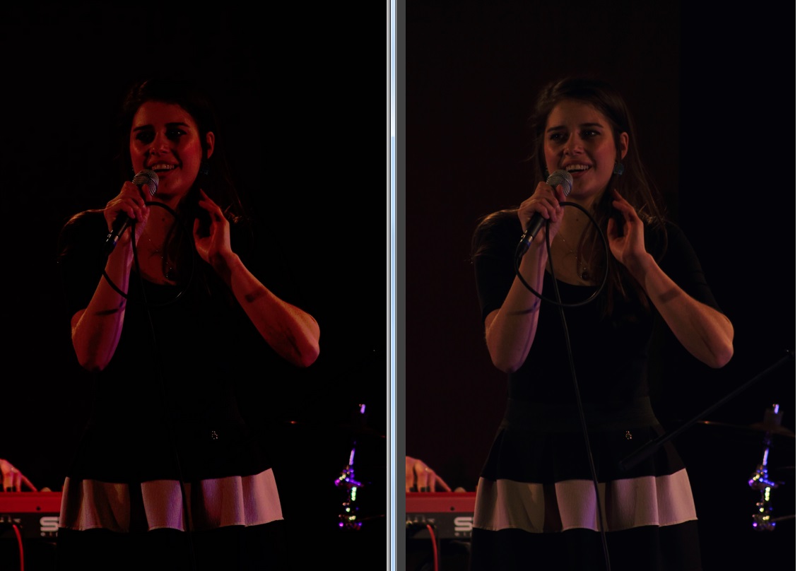

Dobrý deň, trápi ma takýto problém:
Od istého času sa mi začali zobrazovať moje fotky na webe v zlej kvalite. Tu je príklad - vľavo fotka po vložení na web, vpravo tá istá v prehliadači.
Čo môže byť na príčine?
Ďakujem za rady.

Příspěvekod Fauve » 27 lis 2014 18:56
Tipnul bych to na zásadní chybu, která vzniká někde mezi židlí a rukama (y), nechcete tady vložit fotku bez úprav tak jak vyleze z fotoaparátu?

To: "Taceo"
Od istého času sa mi začali zobrazovať moje fotky na webe v zlej kvalite. Tu je príklad - vľavo fotka po vložení na web, vpravo tá istá v prehliadači.Čo môže byť na príčine?
Můžete blíže specifikovat od "jakého jistého času" jste začal rozdílné zobrazování ve webowském prohlížeči a foto-prohlížeči pozorovat?
Jinými slovy co se vlastně mohlo změnit?
- začal jste zobrazovat na jiném - novém monitoru s jiným barevným rozsahem ?
- začal jste fotit jiným fotoaparátem s jiným nastavením výchozího barevného prostoru ?
- začal jste používat jiný prohlížeč s jinak nastavenou správou barev ?
- začal jste používat jiný počítač ?
- začal jste používat novější operační systém nebo přeinstaloval ten starý ?
Jak vidíte - mohlo se toho změnit hodně a v podstatě každá z uvedených možností mohla způsobit Váš "problém".
Uvedu nejčastější případ, kdy se stane to, co jste popsal - tedy přesycení barev fotografických dat v případě jejich zobrazení webovským prohlížečem:
Pokud nastala např. výměna starého monitoru s barevným rozsahem blížícím se standardu sRGB IEC61966-2.1 za novější monitor s větším barevným rozsahem - např. blížícím se barevnému standardu AdobeRGB (1998), potom:
1) Při prohlížení sRGB-dat v prohlížeči se správně nastavenou správou barev - tj. se správně nastaveným a tedy i načítaným barevným ICC-profilem monitoru se sRGB-data na AdobeRGB-monitoru zobrazí správně, protože prohlížecí program je správně zkonvertuje pomocí ICC-profilu monitoru, takže datové souřadnice RGB Vaší fotografie se ještě před zobrazením na monitoru přepočítají z barevného prostoru sRGB do barevného prostoru monitoru.
2) AVŠAK při prohlížení sRGB-dat v prohlížeči BEZ SPRÁVY BAREV - tj. např. ve webovském prohlížeči MS Internet Explorer - se sRGB-data na AdobeRGB-monitoru zobrazí přesyceně (jak jste také zjistil), protože webovský prohlížeč datové souřadnice RGB Vaší fotografie z barevného prostoru sRGB do barevného prostoru monitoru NEZKONVERTOVAL, ale "pustil" je bez konverze přímo na monitor.

Příspěvekod Taceo » 28 lis 2014 18:27
Vďaka za reakciu.
Tento "stav" trvá niečo vyše mesiaca a je na tom nepochopiteľné to, že absolútne nič (o čom by som vedela) sa nezmenilo. Nezmenila som pc, ani monitor, ani operačný systém, ani prehliadač, ani fotoaparát. A nejedná sa iba o nové fotky vložené na web. Stalo sa to aj s fotkami, ktoré na webe už boli a dovtedy boli normálne. Zaujímavé je, že mi to nerobí na všetkých stránkach. Napr. tu mi zobrazuje tú fotku vpravo tak, ako vo foto-prehliadači, teda normále. Ale Gmail, Rajče, Facebook, tak tam je problém.

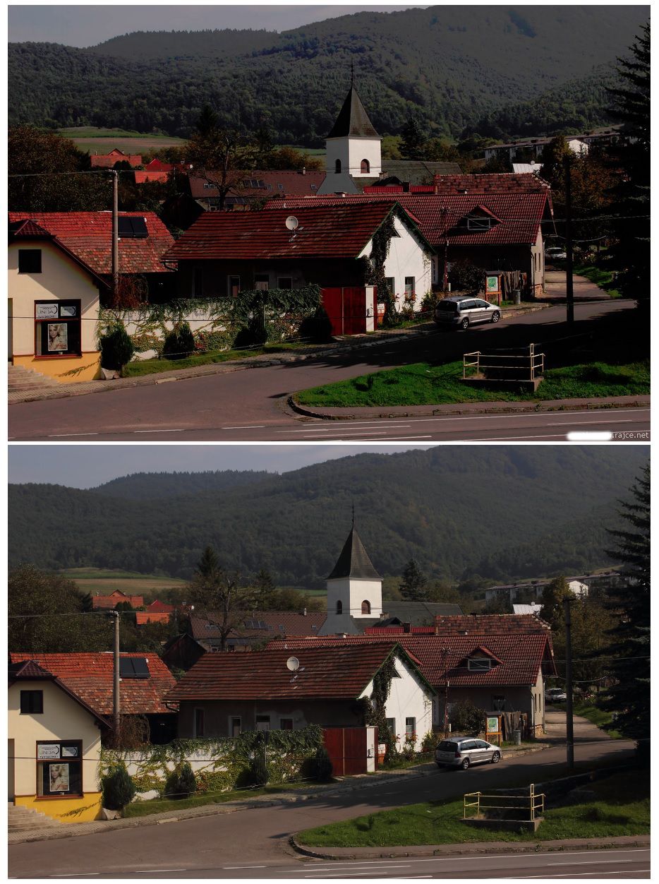

Áno, porozumel ste tomu správne. Používam Google Chrome ako internetový prehliadač. V prípade Internet Exploreru nie je tento "(d)efekt" taký silný, ale predsa len tam je. A v počítači prehliadam fotky v ACDSee.
A skutočne, okrem spomínaných graf. ovládačov, sa nič nezmenilo.
Pripájam na ukážku ešte jednu fotku, ktorá je spravená za lepších svetelných podmienok ako tá prvá.

Příspěvekod Antonin.Charvat » 05 pro 2014 16:23
To: "Taceo"
ano - jak již naznačil "bmx" - je třeba zajistit, aby fotky byly na web správně ukládány (tedy s hodnotami souřadnic RGB odpovídající standardu sRGB IE61266-2.1) a navíc také ve vhodném formátu - doporučuje se např. kompresní formát .jpg.
V praxi to znamená:
1) fotky před uložením na web převést do barevného prostoru sRGB a poté uložit funkcí "uložit jako" - nejlépe ve formátu .jpg.
2) pro jistotu ještě ověřit "tag", tj. že byl soubor .jpg správně uložen s "tagem" sRGBIEC61966-2.1 (tedy s profilem sRGB IEC61966-2.1).
Ověřil jsem, že fotky (.jpg) připravené dle bodů 1) a 2) se v internetovém prohlížeči MS IE i v prohlížeči Chrome zobrazují naprosto stejně.
Navíc není možné a není pro to ani žádný důvod, aby prohlížeč interpretoval takto stejným způsobem připravené a poté uložené fotografie rozdílným způsobem, dle toho, na jaké webové stránky byly fotografie uloženy. Stejná fotografická data musí být interpretována stejným prohlížečem stále stejně - bez ohledu na to, na jaké webové stránce je fotografie zobrazena. Pokud je tedy fotografie interpretována z různých webových stránek rozdílně, pak se s největší pravděpodobností nejedná o tatáž data připravená korektně např. dle bodů 1) a 2), ale o rozdílná data (prosím prověřte).
