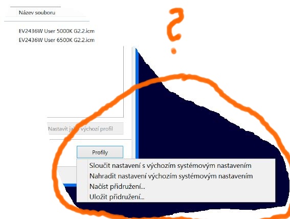

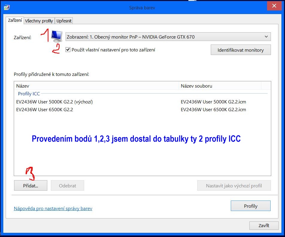

Tak jsem to zatím nezvládl. Provedl jsem instalaci ICCprof a ve správě barev body 1,2,3 (obr.1).
Žádná změna nenastala.Dalšímu co třeba udělat nerozumím.Dole na kartě je volba Profily (obr.2)

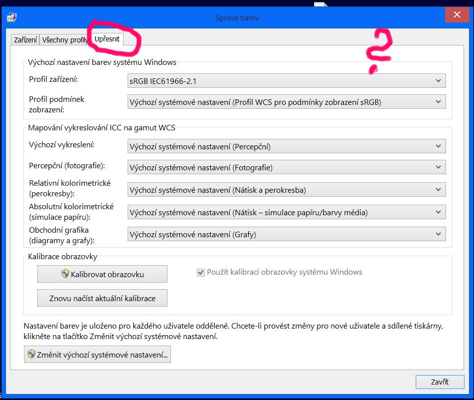

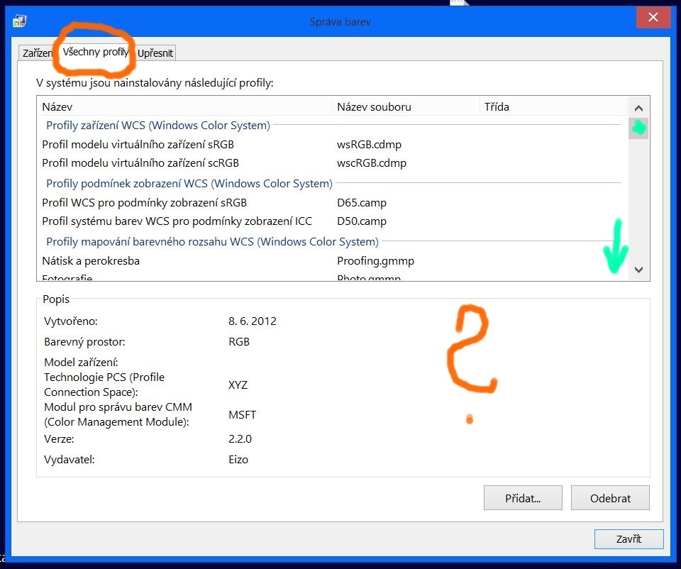

a nevím co provést. Taktéž na dalších kartách (obr 3), (obr.4) jsem neschopen. Asi jsem se pustil do něčeho,co je určeno pro odborně zdatné.Už jsem se sice dopátral na netu dalších informací,ale neorientuji se v těch odborných termínech a mám v tom ,co je třeba kde nastavit - guláš.
Tímto obr.jsem skončil
V těch Profilech dole - nevím
další karta - nevím

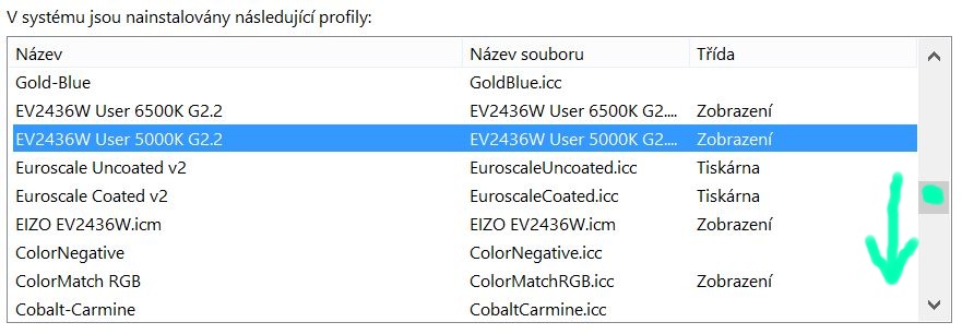

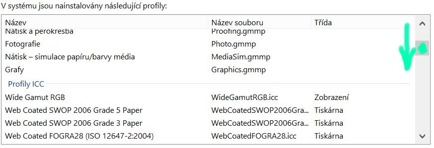

jezdcem dolů
obr3 (2).JPG (86 KiB) Zobrazeno 5687 krát
jezdcem dolů
obr3 (3).JPG (91.95 KiB) Zobrazeno 5687 krát
tato karta rovněž - nevím

dle zaslaných obrázků (obr.1) jste body 1,2,3 mého postupu dodržel a vše nastavil korektně (tedy správně).
Ostatní karty (obr.3 a 4.) nemají na správnou funkci správy barev nastavené již dle obr. 1 žádný vliv !
