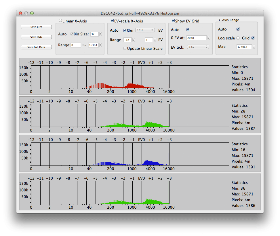

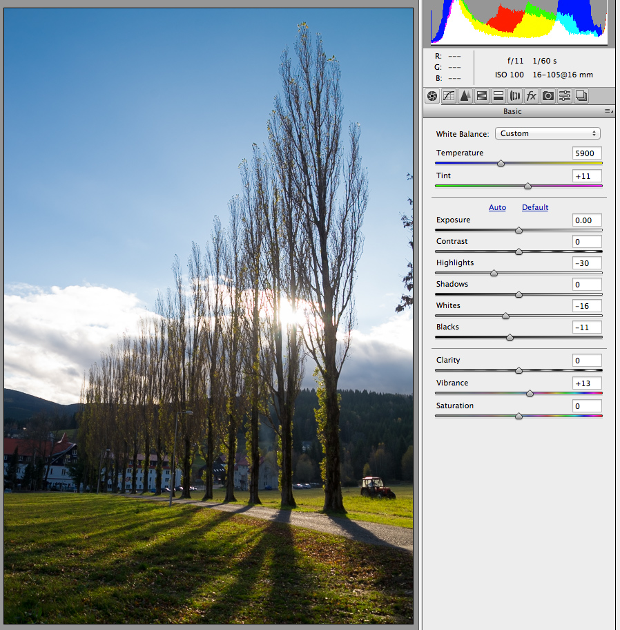

Zkusil jsem si to napred vyvolat sam a pak porovnat s tvymi jpegy. Ty prvni dva (pole) dopadly temer uplne stejne jako ty tve. Ten zapad jsem nezkousel, protoze to se da interpretovat dost ruzne. Ta alej mi vysla trochu jinak, tady je screenshot i s potazitkama. Krome toho jsem ztmavil modrou aby ztmavla obloha a pridal saturaci oranzovych a zlutych.
Mam k tomu nejake postrehy, ale nic zasadniho:
  • Na to, aby to vypadalo prijatelne bylo potreba (pro me) nezvykle hodne tahani za potazitka v ACR. Hlavne diky spatnemu kontrastu a saturaci.
  • Tvoje obrazky jsou trochu studenejsi, nez bych je udelal ja.
  • Ani jeden nebyl poradne ostry. To muze byt zpusobeno leccim, ale muze to ukazovat na ne zrovna idealni objektivy.
  • Ten Sony ma docela znacnou chromatickou aberaci, ktera by byla u stredne velkych fotek asi videt.
  • Zda se mi, ze u obou protisvetlo dost snizuje kontrast. Hlavne u toho telete, ale nejen u nej. Nepouzivas nejake filtry?
  • Alej je preexponovana uz v rawu - viz histogram rawu dole.
Me z toho vychazi, ze color management je v poradku a nejspis bych se soustredil na objektivy (filtry pryc, nasadit slunecni clonu, zkusit nejake lepsi sklo na porovnani...)
