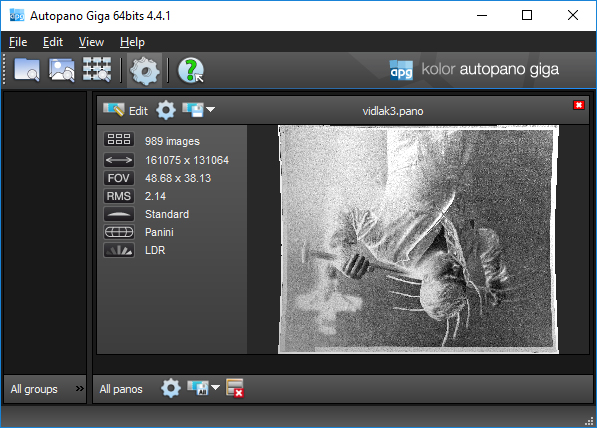

Tak k filmu sem se zatím sice nedostal, ale z mikroposuvu na makro sem využil image SD karty naklonovaný do další maliny (Raspberry Pi 3) a po dlouhé době sem opět rozpohyboval osu X digitalizační stolice, kterou sem před nějakým půlrokem oholil o veškerou elektriku pro předělání na ovládání přes wifi místo COM portu.
https://youtu.be/B295Epyfxvs
Tak snad do konce roku bude hotovo a budu moct pomalu začít ladit proces kvalitní digitalizace planáčů, aby to bylo na(d) úrovni(í) nejlepších skenerů. :)

*Aktualizace 07 led 2018 10:50
Už proběhlo první kompletní nafocení: https://youtu.be/GV_itAFJrlI
Teď ještě aby se povedlo dobře poskládat, zatím se mi nepovedlo nastavit, aby rovny strany byly rovny:
Skládání 989 snímků
Použití blesku: No flash function
*Aktualizace 11 led 2018 16:05
Autopanu to sice trochu trvalo a párkrát sem musel parametry měnit, ale nakonec jsem kápl na ty správny:
A složenina vypadá k světu, akorát je to teda 65 GB souborek:
