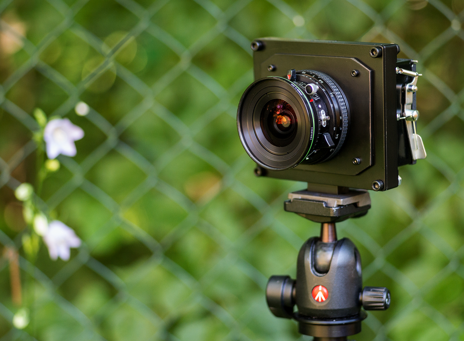

Zatím alespoň čerstvě dokončené pracovní náčiní. Pro Tebe to je sice pidiformát, ale já si s 6 x 9 cm zatím vystačím.
Ohnisková vzdálenost: 90 mm
Model: LEICA M (Typ 240)
Exposure bias: -85/256 EV
Re: Na film
Příspěvekod Luisifer » 11 zář 2017 20:10
Josefe, moc pěkný strojek. :) Však 6x9 je taky fajn. U mě je těch 8x10" trochu i z "lenosti" že snese větší chybu než menší formát. Krom teda toho, že pokud je bezchyby, tak z něj dostanu víc.

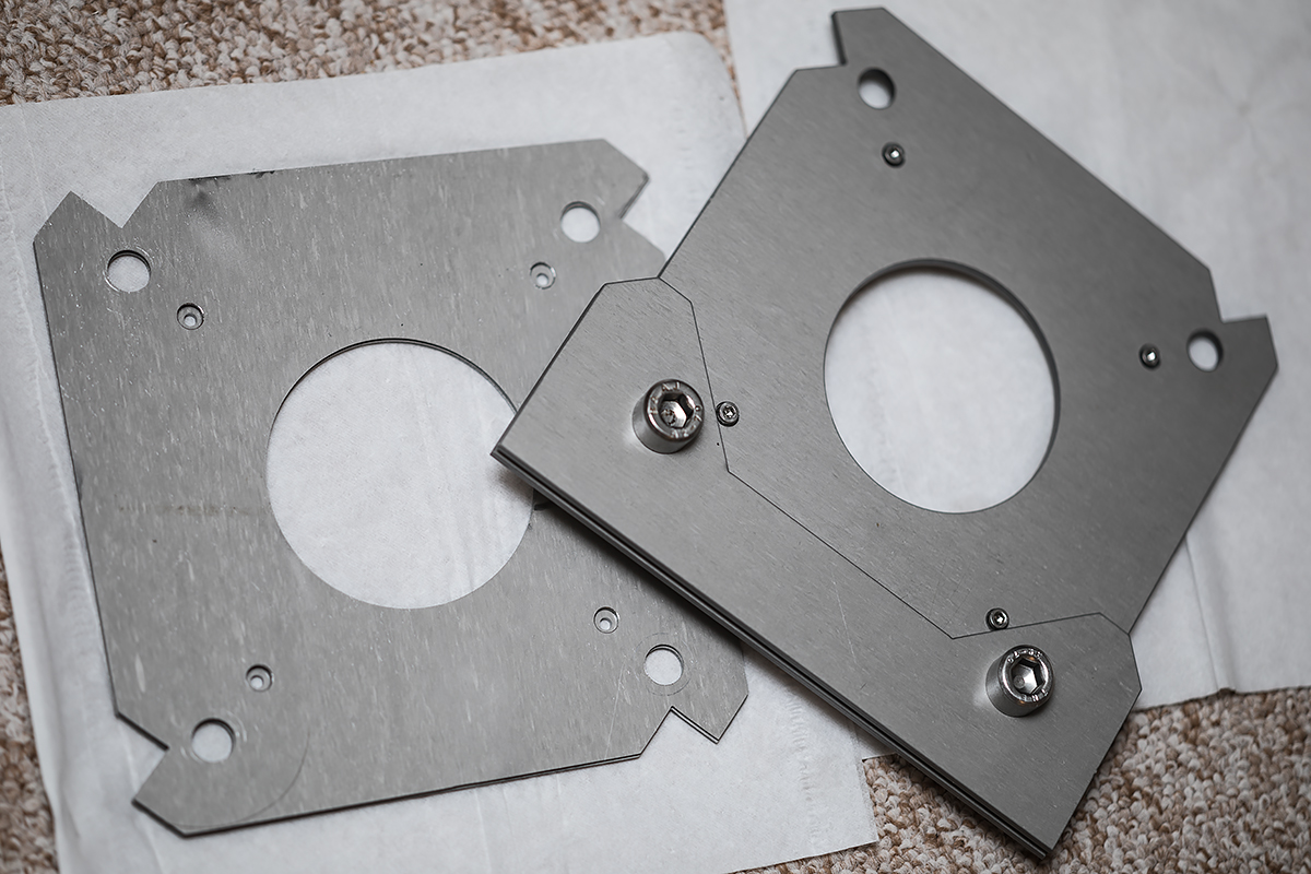

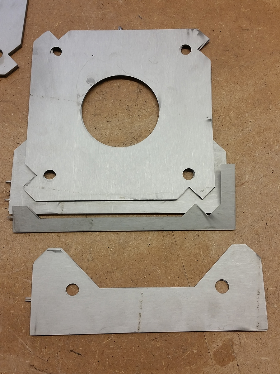

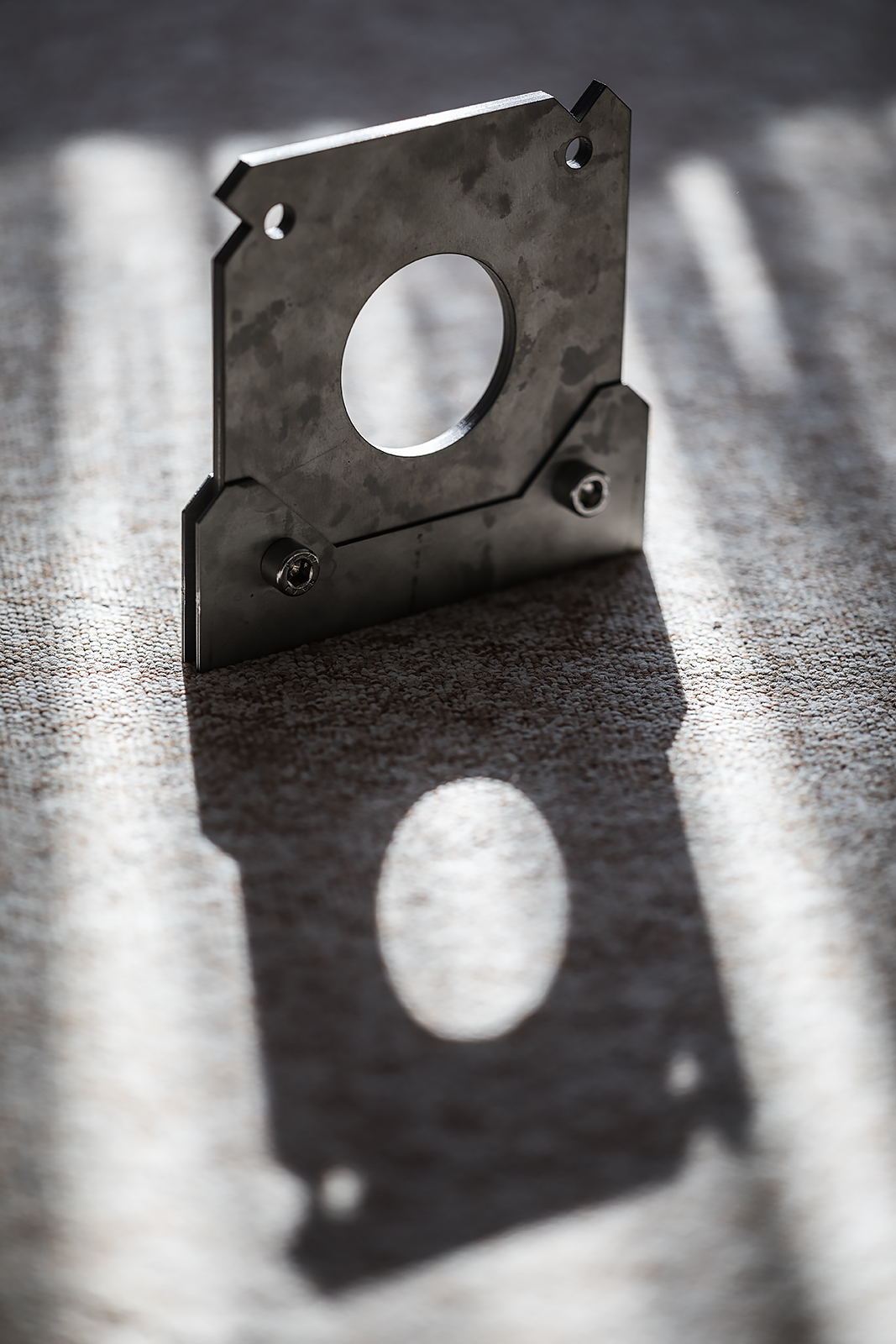

Jinak takhle zatím vypadá ten můj vlastní strojek. Po letech sem konečně zkusil nechat vodou nařezat prvních pár dílů z Ti Grade 5 plechu. 65 mm otvor je na Copal#3. Objektivová destička by na té mé budoucí technické kameře měla být zároveň i z části přední standartou. Proto bude o něco větší než běžny destičky. Zkoušel sem ji udělat párkrát i z uhlíkovyho laminátu, ale ani třetí pokus nedopadl dobře a navíc sem si u něj uvědomil, že mechanicky by ten laminát při manipulaci (zasouvání do držáku) mohl docela brzy dojít úhoně, takže sem šáhl po tomto druhym materiálu, který na její stavbu chcu používat....

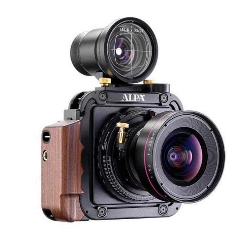

Luisifer píše:Josefe, moc pěkný strojek. :) Však 6x9 je taky fajn.
Luďku, díky za pochvalu. Vzorem mně byla tato mašinka, ovšem zpracování a úpravu toho mého jsem v garáži lépe nedokázal.

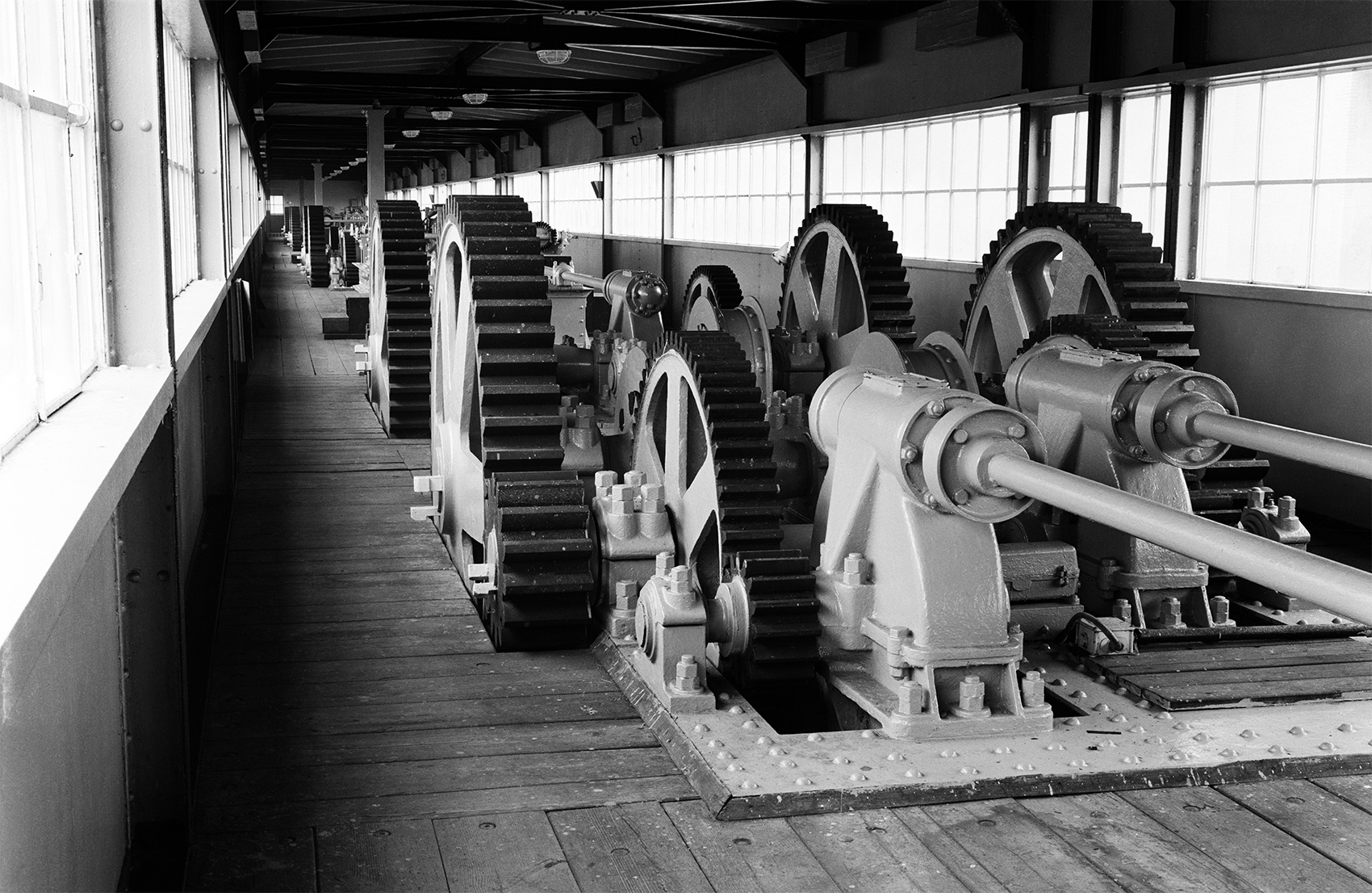

Příspěvekod josef38 » 12 zář 2017 17:53
Luďku, dávám fotografii Tobě důvěrně známou. ;)
Není sice pořízena tímto novým fotoaparátem, ale objektivem ano. ( APO-GRANDAGON 35 mm )
To jen abych něco přihodil, než se rozhoupu k dalšímu.
Tak ať se daří! (n) (n)
Ty bílé fleky na ozubených kolech nejsou vady z filmu, ale kola jsou zasraná od holubů. Neretušoval jsem, je to realita. :D

Slícoval sem si většinu nařezanéch plechů. Teď je to šest destiček (plechů) hned u sebe a obklopenéch dvojcí plechů co budou držákem a lehce šroubnutéch M10 šroubečkama. Budu tam muset vrtnout ještě dírky na šroubky, kteréma přidělám rámeček na který se bude upínat měch. Rámeček zatím vymýšlím, ale vidím to na 90x90 mm. Přemýšlel sem, že ho jen přilepím, ale to by nemuselo vydržet, tak tam budou čtyři (nebo osm) kousky M3 imbusů v rozích (popř. i stranách) rámečku. Destička by pozdějc měla být jen ze tří plechů. Rovnou sem ale nechal nařezat šest kousků plechu, že udělám dvě destičky a do druhé bych rád další objektiv. Ale bude muset být opět Copal#3. Jestli bude mít jinou montážní díru, tak to bude potřeba nechat říznout další plech. :)
Výsledek by mj. M10sítky držet neměly, měl by tam být nějaký rychloupínák, něco lehčího než masivní imbusy.
Měch bude k rámečku na objektivové destičce přichytávané za lem, které ten rámeček bude mít. Tak aby to bylo světlotěsny a přitom snadno odnímatelny. Řeším to takto proto, že u těch větších skel se mi nelíbí manipulace s filtrama, kde u běžné kamery se musí jít buď přes záda nebo vyndáním objektivu na objektivové destičce ze standarty. Kde v obojím se hýbe s velkou hmotou, která může navíc tím snadnějc letět na zem.
U té své kamerky 12x20" mi bude objektiv pevně držet v mechanice a pro nasazení filtru na zadní člen prostě jen odepnu měch, které nikam nespadne, takže budu mít obě ruce volny a objektiv bude držet v pozici do jaké byly nastaveny pohyby. Jen našroubnu filtr nacvaknu měch a bude....

Máš to zdá se přesně a čistě opracovaný!
Tak ať se dílo podaří! (n) (n)

Tak to je zatím opracovany cnc strojově vodním paprskem, tak to bylo snadny udělat přesně. Co sem teď do toho zkusil vrtnout, tak už to tak přesny není. :-) Ale v rámci nějaké tolerance to bude doufám stačit.
Bylo to teda moje první vrtání do titanu, tak sem nevěděl jak moc budu lámat, ale naštěstí to šlo s těma HSS vrtáčkama jak do másla. A lehce se to skoro drolilo, jako bych vrtal do litiny. Ale to byl možná aj důsledek, že i přes trojku (a pak u dvou plechů šestku) vrtáčky, vrtačku nechávám na dost pomaléch otáčkách (se mi zdá nějakéch 480 ot/min tam mám). No prolejval sem to aj fest olejíčkem, takže jak ten titan budu slepovat, tak se budu muset pořádně vyřádit s acetonem, protože je to jak po olejové lázni komplet všechny plochy plechů.
No minimálně sem zjistil, že sem si vymyslel rámeček, které mi už skoro nevychází do držáku (je vidět, že M3 imbusy už se skoro dotýkaj držáku), no menší by mohl prozměnu dělat problém při manipulaci s měchem přes zadní člen objektivu, takže když tak budu krapánek vybrušovat oblouček do držáku destičky. :)

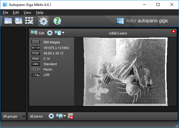

Teď ještě aby se povedlo dobře poskládat, zatím se mi nepovedlo nastavit, aby rovny strany byly rovny:
Skládání 989 snímků
Použití blesku: No flash function
*Aktualizace 11 led 2018 16:05
Autopanu to sice trochu trvalo a párkrát sem musel parametry měnit, ale nakonec jsem kápl na ty správny:
A složenina vypadá k světu, akorát je to teda 65 GB souborek:
