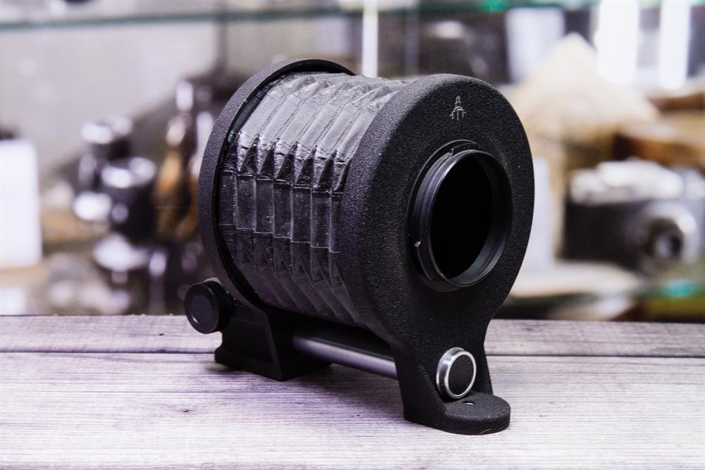

Příspěvekod Stanley 900 » 29 kvě 2020 23:32
Zkoušel jsem s matnicí místo filmu a nesouhlasí zobrazení přes zrcátko a matnici foťáku, s reálným obrazem
na matnici místo filmu.
Zatímco na matnici aparátu je od určité délky mezikroužků na vršku obrazu ztmavení asi o 6 až 8 mm,
tak na matnici místo filmu je obraz asi o šestinu větší a nikde ztmavení a vinětace není vidět.
Ještě zkusím krajinu přes den.
Nemělo by logiku prodávat sadu originálních mezikroužků, kdyby nešla použít celá sestava.
A právě celá sestava odpovídá objektivu 210 mm asi na dva a půl metru.
Na nekonečno je to mínus druhý nejnižší mezikroužek.
Pokud půjde 210ka, tak ty ostatní od 100mm výše půjdou v pohodě.
65mm zatím nevím, jestli půjdou vůbec nasadit kvůli zrcátku.

Stanley 900 píše:Nemělo by logiku prodávat sadu originálních mezikroužků, kdyby nešla použít celá sestava.
Tak to jo a to máš pravdu. Nevěděl jsem, že jsi použil origoš sestavu kroužků, myslel jsem že jsi si délku sestavoval sám z různě posháněných kroužků, aby pasovala na objektiv. Asi se to soudruhům z NDR podařilo dobře. (n) (n)
Tak ať se daří a ať ti dělá tato kombinace dobrou službu!
Ostření máš jak? Nebo to máš fixně na nekonečno?

Pro jistotu jsem objednal makroměch a ten má rozšířený "tubus", hodí se na ostření s "ne P Six" objektivy. :-)
A ještě Carl Zeiss Jena Sonnar 300/4 MC P Six TL. :)
Ty mezikroužky jsou originál sada čtyřech.

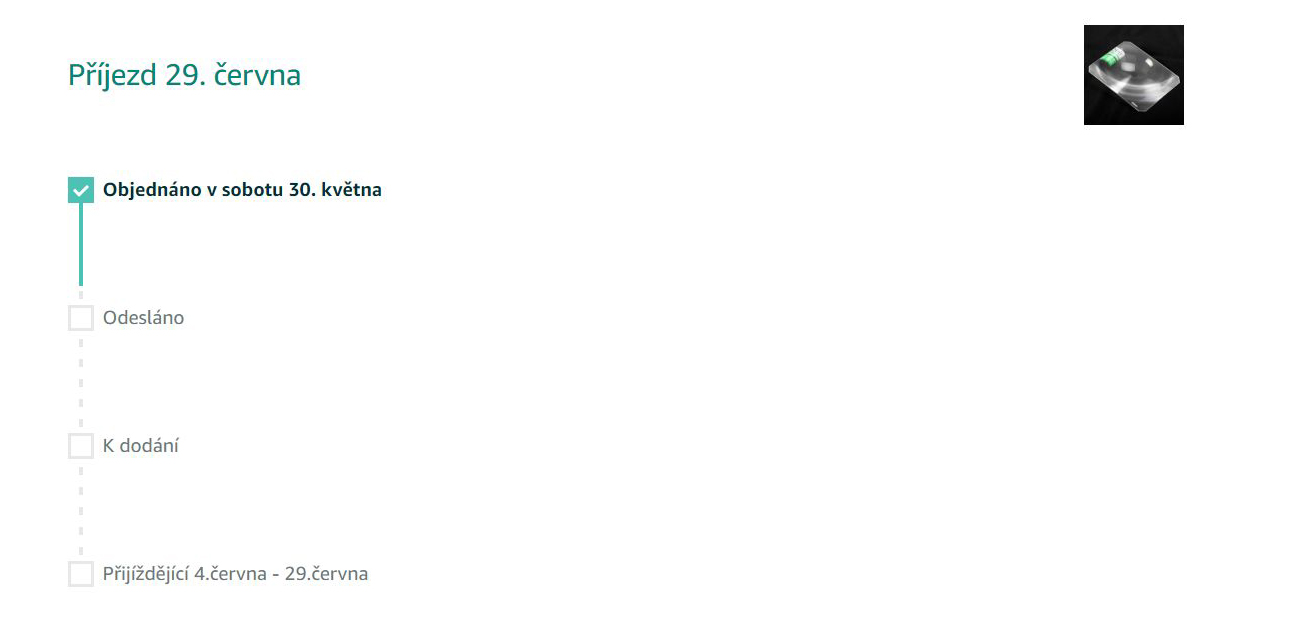

Jestli se tu Stando objevíš, rád bych se optal, jaké máš zkušenosti s nákupem v Amazonu? Nedá se asi u nich nakoupit v korunách?
Objevil jsem u nich fresnelku, která by mě pasovala nejlépe k mému Grandagonu, ale nevím, jak jí od nich koupit.
https://www.amazon.com/0-85mm-Bright-Fr ... VNK5AKS5NB
Luděk by také mohl vědět. (n)
Zjistil jsem, že ne každá fresnelka je k těmto účelům vhodná. Moc záleží na její dioptrické mohutnosti. Už jsem jích několik koupil, jenže jsou slabé, musel bych jich dát pár na sebe a to se mi příliš nelíbí. Tato je sice poněkud dražší, ale mám sichr, že bude funkční.

Příspěvekod josef38 » 31 kvě 2020 18:23
Fresnelka objednána, matnice upravena na její aplikaci. Těším se. Zatím jen sleduji zásilku.
