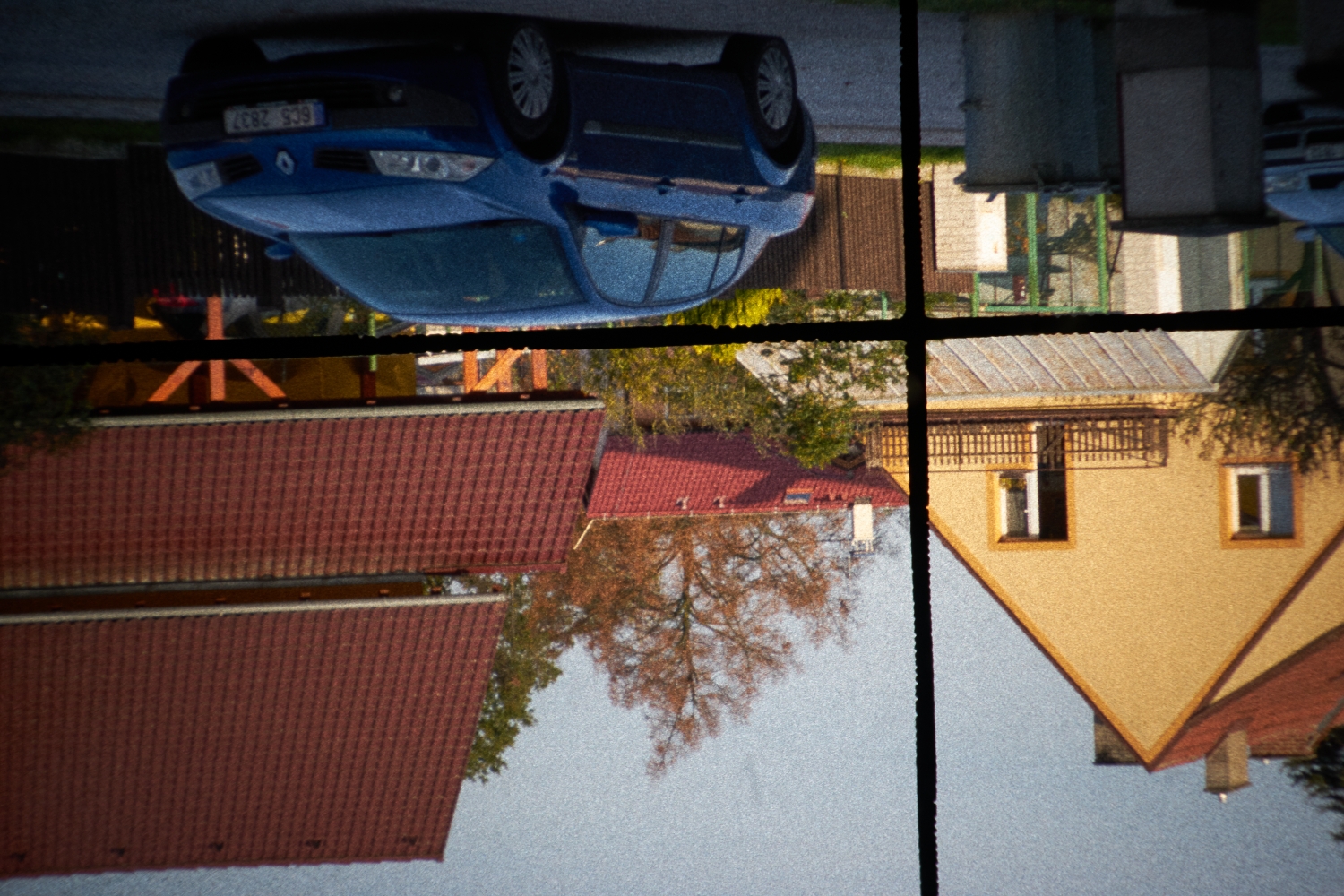

Re: Na film
Příspěvekod Stanley 900 » 05 kvě 2020 16:41
Základ při ostření s krátkými ohnisky je mít dobrou optiku na kontrolu matnice.
například 50mm objektiv na zrcadlovku, nebo optický "hledáček, na LCD + lupu, aby se pořádně zvětšil detail na matnici
a potom to jde přesně.

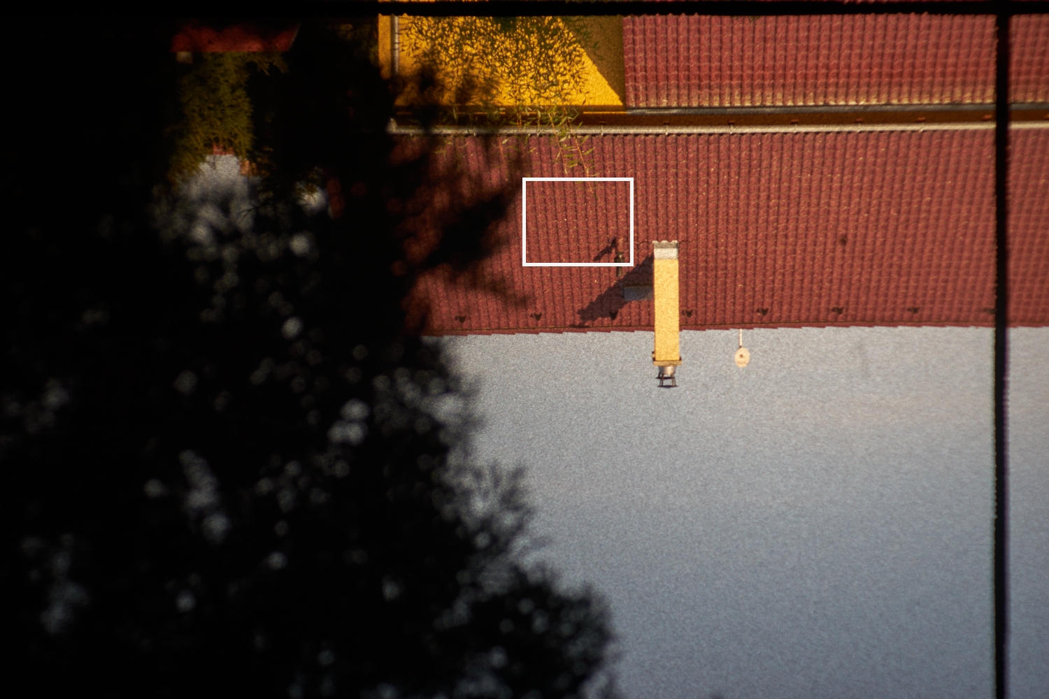

Re: Na film
Příspěvekod Stanley 900 » 05 kvě 2020 16:45

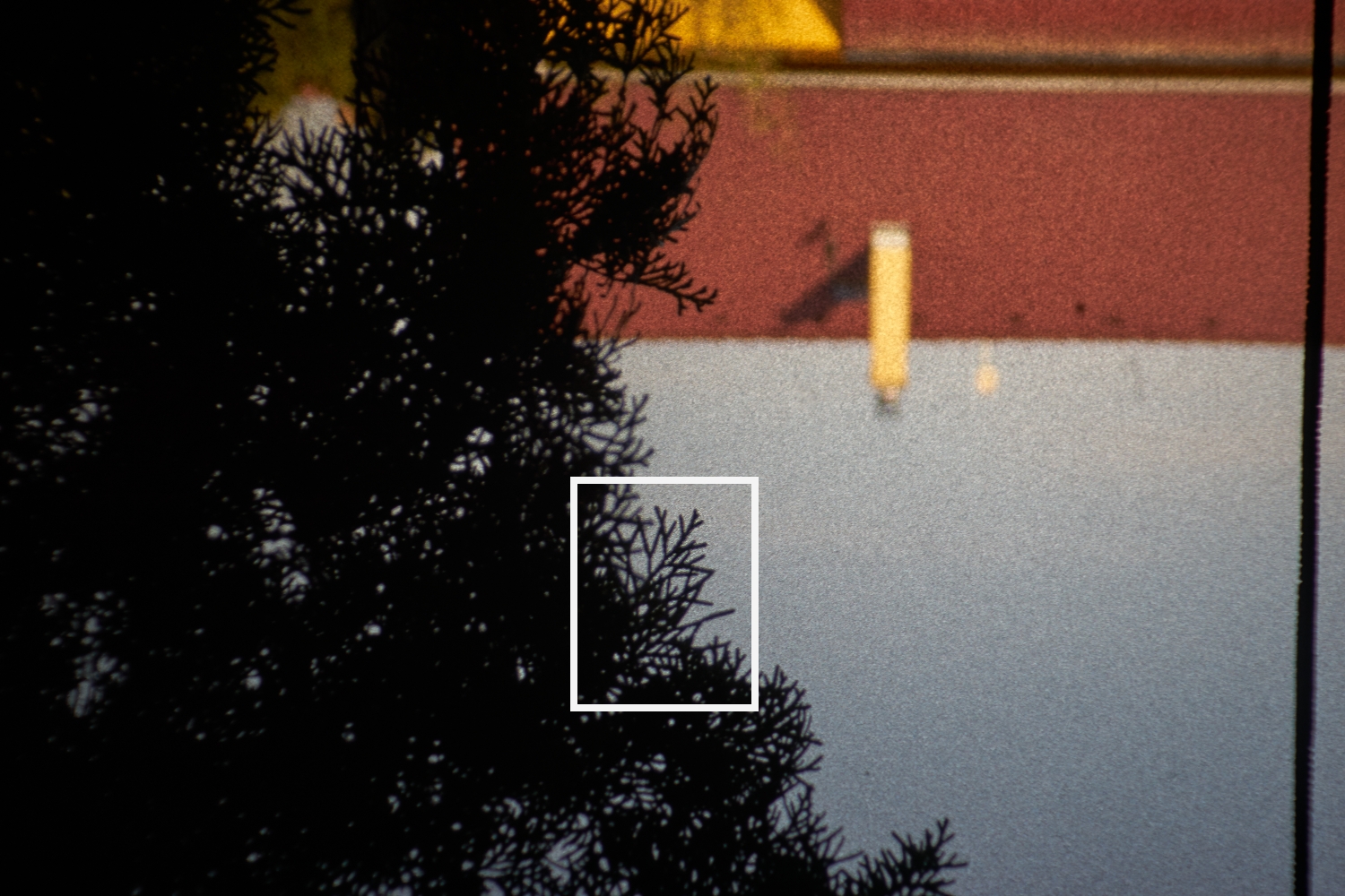

To je 47mm a výřez ze Sony na matnici.
Jde zaostřit i na asi 60 metrů přesně v rozmezí jednoho metru.
S delším ohniskem i na 100 metrů s menším rozptylem ostření.
To už je větší nepřesnost po výměně matnice za kazetu, než při ostření jako takovém.

Re: Na film
Příspěvekod Stanley 900 » 05 kvě 2020 16:54
Mě napadlo natočit záběr na matnici kamerou při přeostření konkrétními objektivy.
Příspěvky: 9249

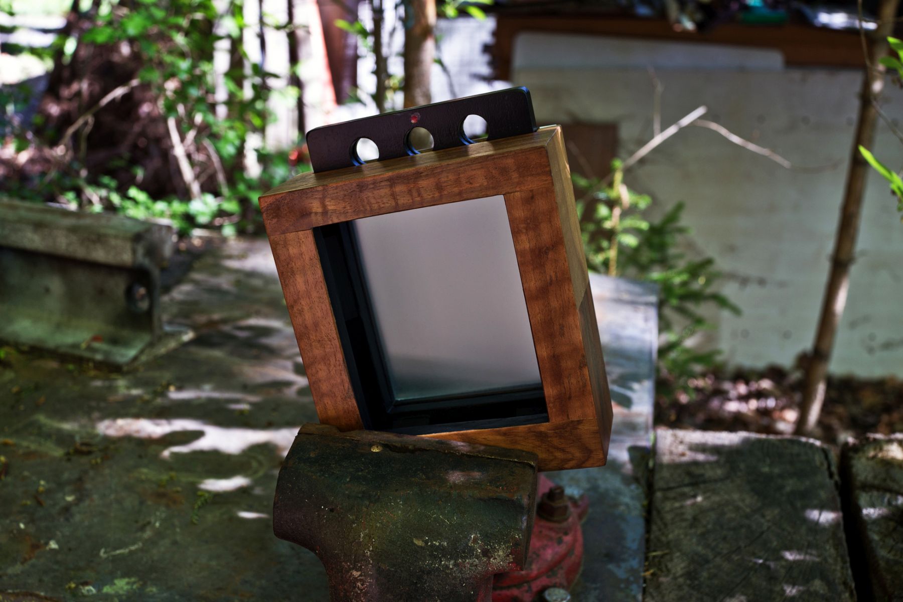

Re: Na film
Příspěvekod Stanley 900 » 06 kvě 2020 10:24
Zkoušel jsem porovnat jako matnici fólie s matnicí Cambo.
Kromě jasu, který by byl podobný s nějakou fólií, jde hlavně o rozlišení.
Zkušební pohled skrz okno se záclonou, zaostřeno 180 mm objektivem na záclonu, čtvercová oka 2mm na dva a půl metru.
Na jedné projekční fólii je vzor z čárek, tím zaniknou detaily, hodí se ven na světlou scénu, bez drobných detailů.
Na druhé fólii mírná struktura, potlačí se detaily.
Matnice Cambo má detailní zobrazení vzoru, jasně viditelné 2mm čtverečky, jde poznat, kam je zaostřeno s velkou přesností.
Příspěvky: 9249

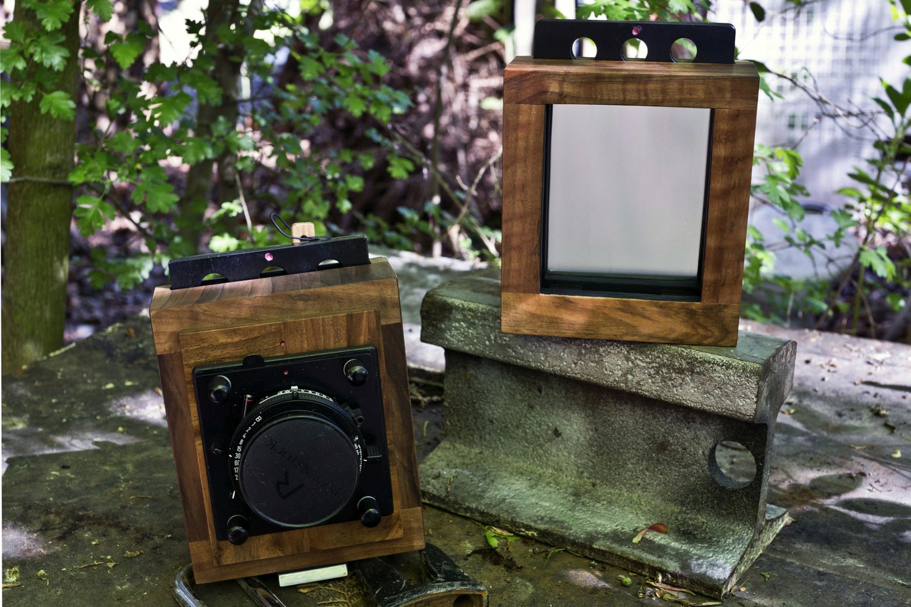

Příspěvekod josef38 » 07 kvě 2020 15:49
Stanley 900 píše:Pěkný aparát a který je který? :-)
Teď jsou oba konstrukčně stejné a oba mají stejné uchycení objektivu. Takže se těla nechají vzájemně zaměňovat. Na novém ale bude můj součesný TESSAR 135 mm. Časem jedno tělo pošlu do světa.
Trochu se ale přesto liší, ten nedokončený je na výšku o 1 cm nižší.
Re: Na film
Příspěvekod Stanley 900 » 07 kvě 2020 17:31
Takže bude na tom 135mm předsazený mezikus a nebo helicoid?
Příspěvky: 9249
Re: Na film
Příspěvekod josef38 » 08 kvě 2020 05:34
Tessar 135 mám s helikoidem.

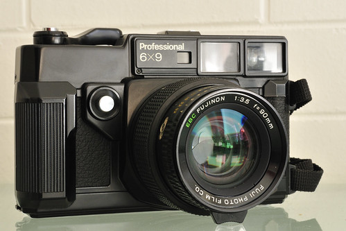

Re: Na film
Příspěvekod Stanley 900 » 08 kvě 2020 10:28
Parádní to mají a fotí na diáky :-)
Měl jsi někdy FUJICA GW 690 Professional ?
Příspěvky: 9249
Re: Na film
Příspěvekod josef38 » 08 kvě 2020 11:54
Neměl a vždy jsem po něm toužil. Je to dálkomrný přístroj, zrovna jako Leica, jenže na svitek.
Teď už ale u mně na prvním místě není. Větší zábava je s plochým filmem většího formátu. :-)
Re: Na film
Příspěvekod Stanley 900 » 08 kvě 2020 13:25
Původně předloni jsem ho chtěl a zvítězilo náhodně objevené Cambo a teď je skoro zánovní verze s 80mm objektivem,
počítadlo 40, to je 400 a něco expozic, pokud není porychtované :D
Ale má nepěkný bokeh díky cloně, to je u mě mínus :D
Příspěvky: 9249
