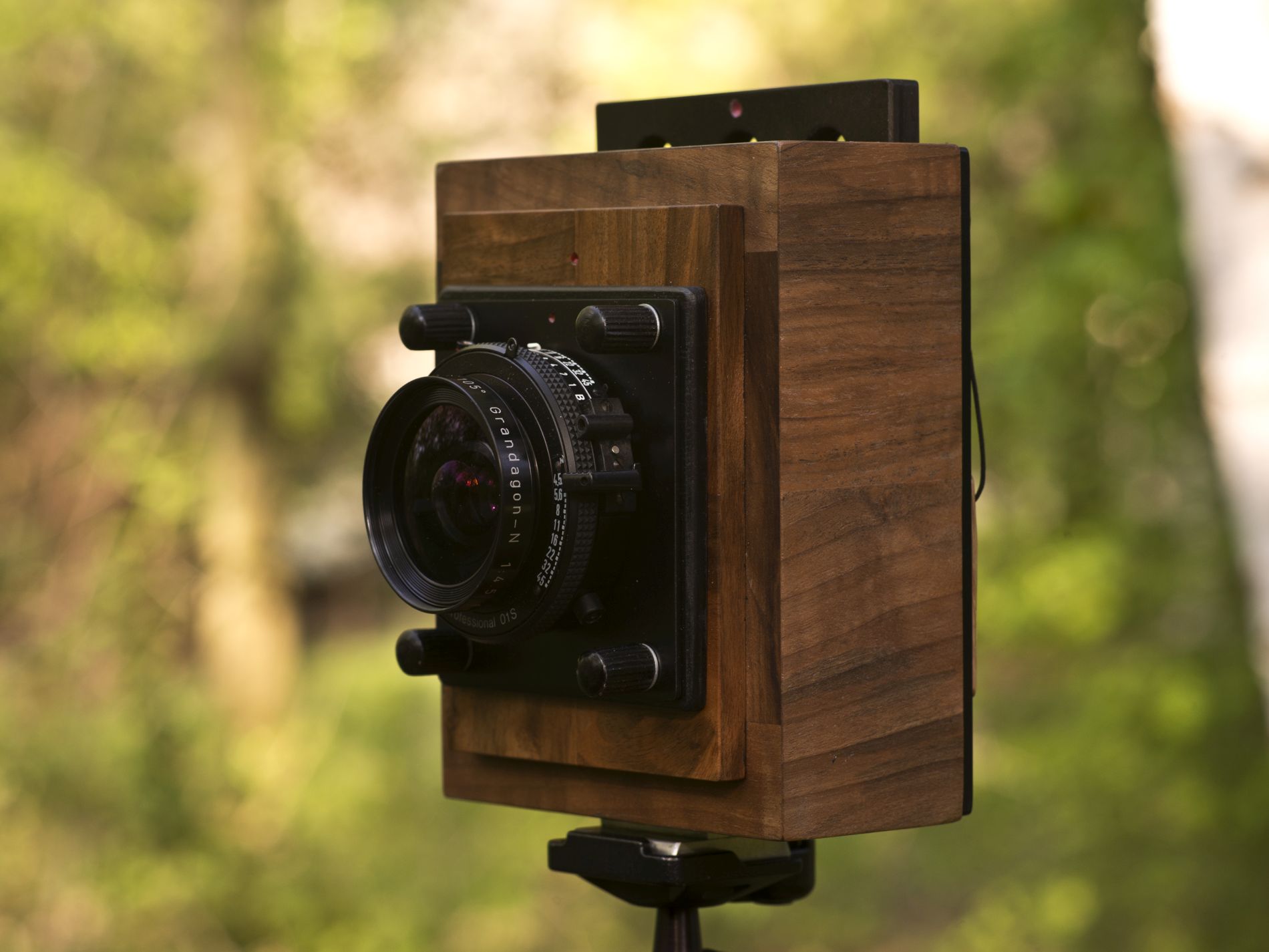

Re: Na film
Příspěvekod josef38 » 03 kvě 2020 07:41

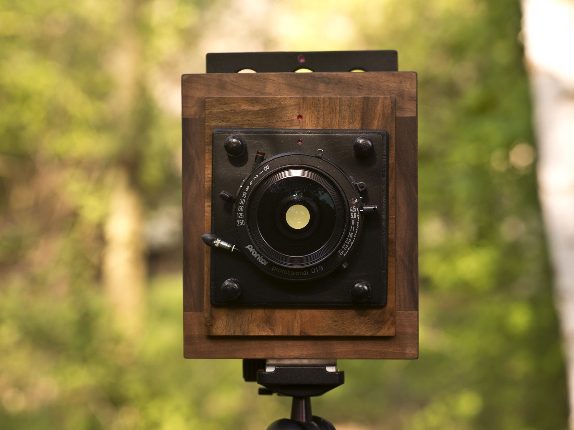

Dokonáno jest! :-)

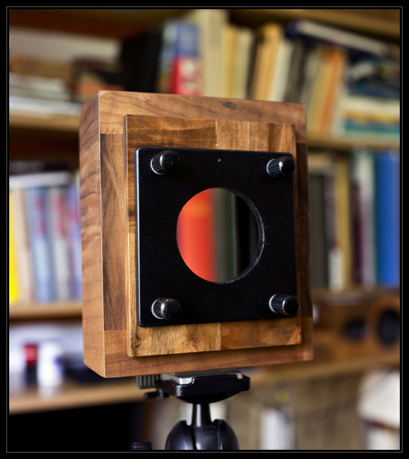

Re: Na film
Příspěvekod Stanley 900 » 03 kvě 2020 10:12
Tak hodně štěstí s tím pertinaxem. Vlastně s Prontorem :D
V čem spočívá inovativní úprava, oproti původní verzi? :-)
Příspěvky: 9249
Re: Na film

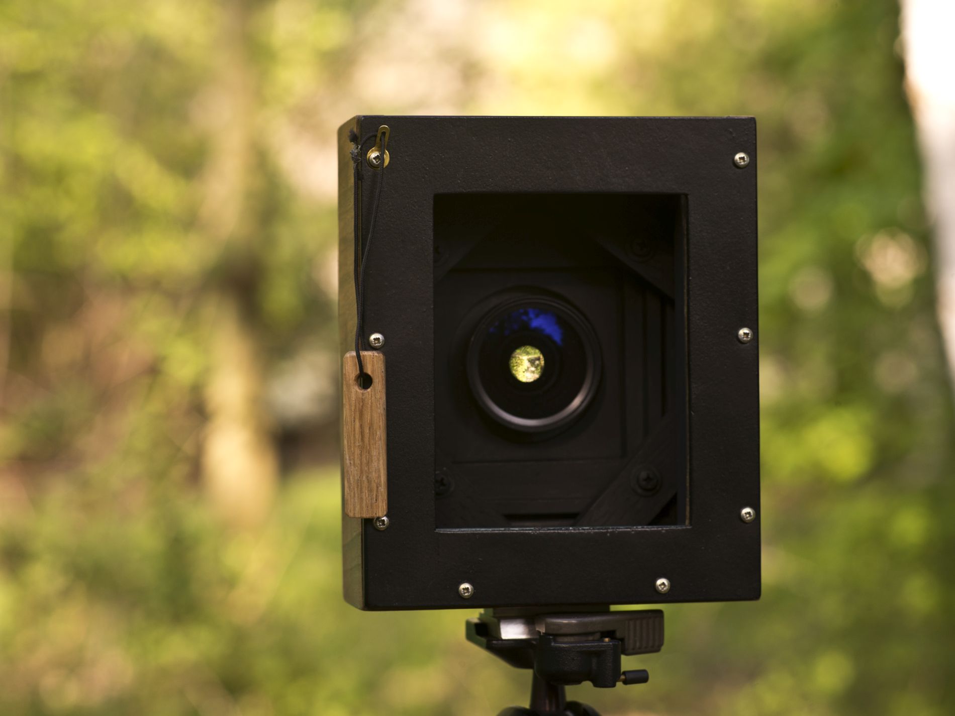

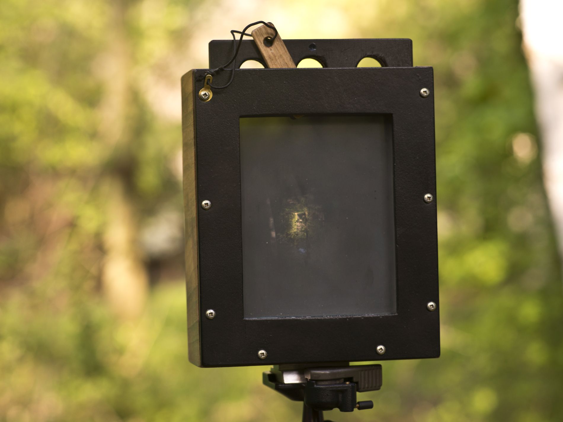

Příspěvekod josef38 » 03 kvě 2020 10:27
Stanley 900 píše:V čem spočívá inovativní úprava, oproti původní verzi? :-)
Předělal jsem přední stranu bedničky tak, abych mohl použít i objektivy s dlouhým ohniskem. Původně byl na přední straně bedničky menší kulatý otvor ( asi 90 mm ) a jelikož je tělo krátké, tak by otvor při delších ohniscích tvořil vinětaci. Proto je tam vložena přední deska, která je snadno odnimatelná a pod ní je obdélníkový otvor velký přibližně 4" x 5".
Takto mohu použít jedno tělo pro oba stávající objektivy ( 65 mm a 135 mm ). To jsem dříve nemohl a musel bych sebou tahat těla dvě.

Příspěvekod Stanley 900 » 03 kvě 2020 10:53
Podobně to mám od začátku na svém udělátku, s tím rozdílem, že na delší ohniska, než 65mm, bych dal vzadu mezikus.
Ale na ještě delší, než 135mm, bych musel mít dole pomocnou lištu, abych použil měch.
Původně na 47mm Super Angulon, protože nešel použít na Cambo, než jsem to vymyslel, teď už jde i tam.
A na udělátku je jednoduché použít s mezikusem pod destičkou objektivu i 65mm Super Angulon.

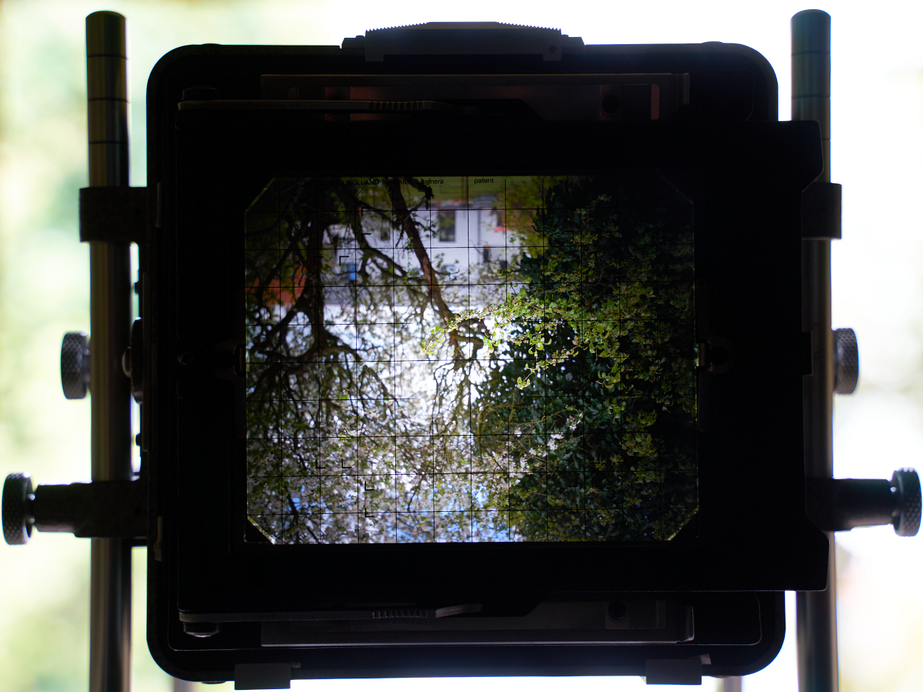

První z nového, jen zkouška zaostření.
Objektiv zcela odcloněn ( 1 : 3,5 ) , zaostřeno na vzdálenost 4,5 m. Zdá se, že předpokládaná vzdálenost souhlasí s realitou.

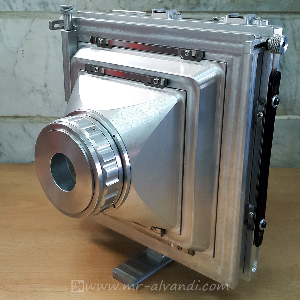

Příspěvekod josef38 » 04 kvě 2020 06:35
Hezký finální výrobek ale i polotovar!

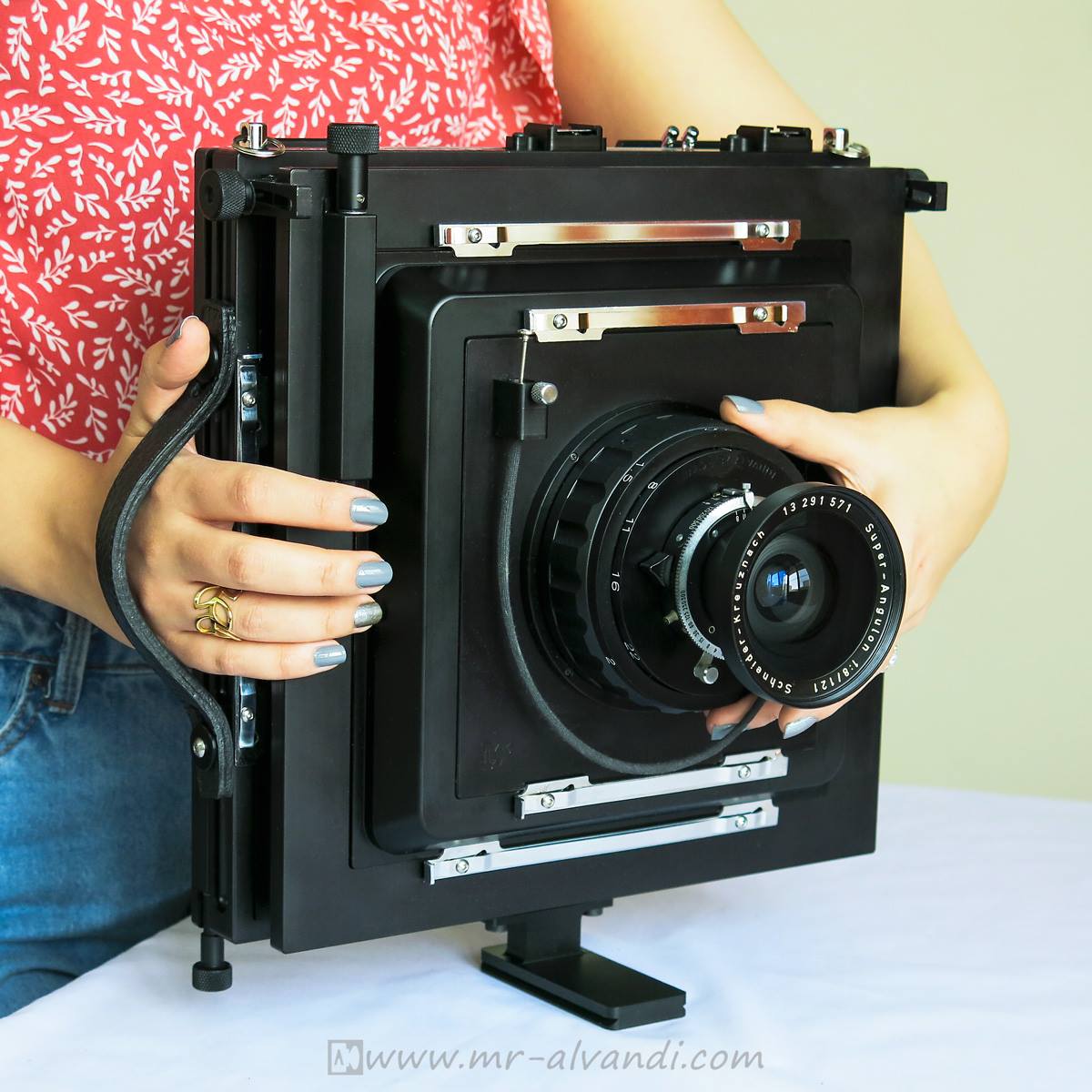

Krásné mašinky vyrábí v Teheránu firma Alvandi.
https://www.facebook.com/mr.alvandi

Vím, že tady to chtělo zaostřit trochu blíže. Na fotoaparátu se stále maká, právě řeším ostření, tak to prosím velkoryse přehlédněte. ;)

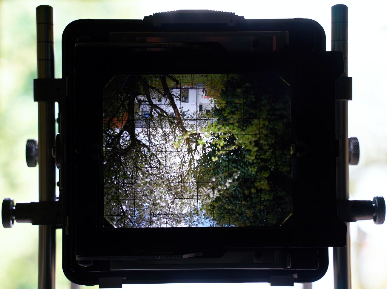

Re: Na film
Příspěvekod Stanley 900 » 05 kvě 2020 13:12
Pěkné a to jsi ostřil na matnici a nebo vyzkoušeným nastavením destičkou?
Zkouška AF :D
Tady to není tak vidět, jako na matnici, ale to jsou detaily rozeznatelné i na jednotlivých listech, jak je zaostřeno. :D
