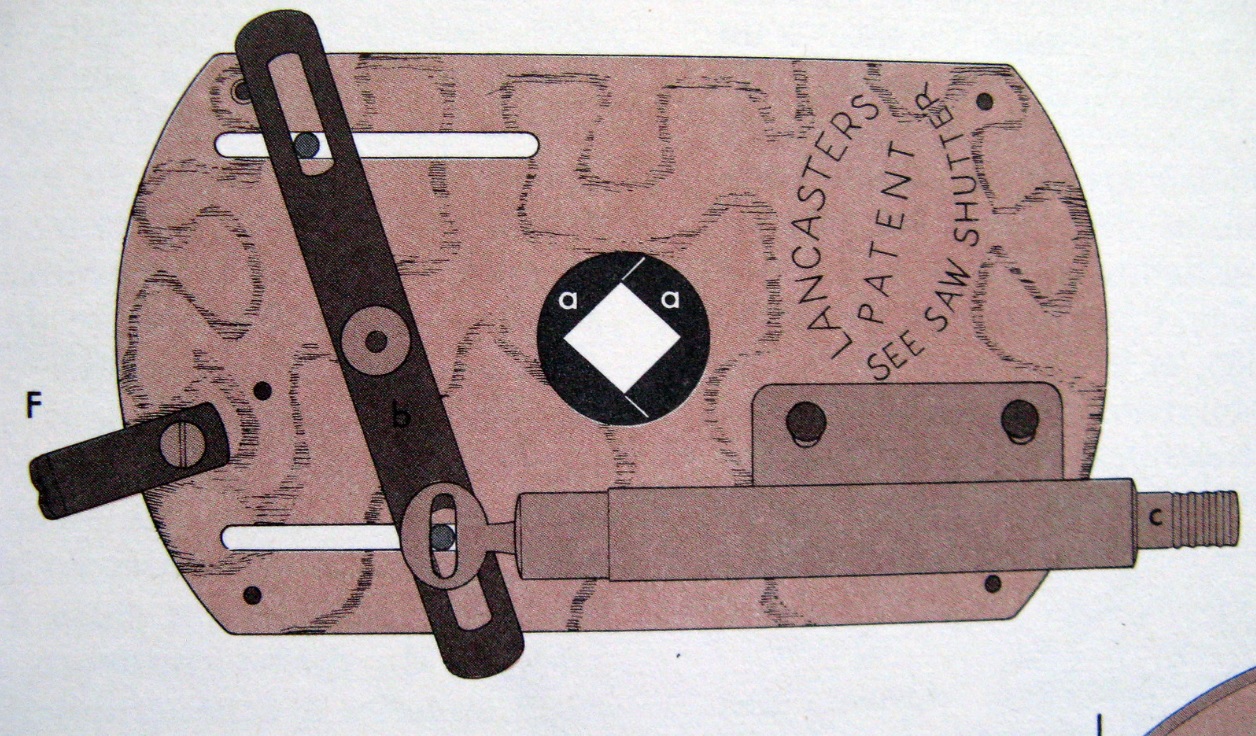

Ještě nějak vyřešit závěrku, nebo exponovat kloboučkem.
Se závěrkou asi ale bude trochu problém, protože předsadit centrální závěrku před, nebo za objektiv není zrovna košér. A žaluziová, nebo štěrbinová závěrka, která by to řešila, se asi jen tak nesežene. A jestli rozpůlit Tessara a vsadit centrální závěrku mezi členy objektivu, tak to nevím co by tomu prodloužení vzdálenosti mezi členy řekl pan Paul Rudolph. :-)

Příspěvekod Stanley 900 » 01 kvě 2020 10:53
Ona by se vešla i bez prodloužení, objektiv jde dobře rozšroubovat, ale myslím, že i za by byla funkční. :-)

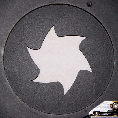

Clona má svoje místo právě tam, kde se "lámou paprsky", u centrální závěrky je to podobně jak píšeš, s krátkými časy,
proto taky je před clonou o nějakou desetinu.
Ale závěrka typu "kinofilm", otevírá senzor/film, takže je to jedno a ta mechanická z prvního obrázku je v podstatě centrální. :-)
Dříve byly mechanické za objektivem, částečně centrální a částečně jiná, takové tři půlměsíce, každý jinak :-)

Kinofilmová závěrka je vlastně šíbr před filmem. :D
Ještě by šla použít závěrka typu promítačka, s vrtulkou, ale o různých délkách okének s různou rychlostí pootočení. :-)
