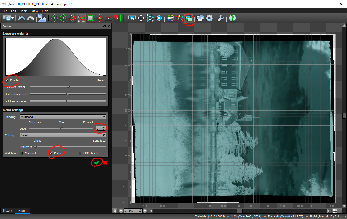

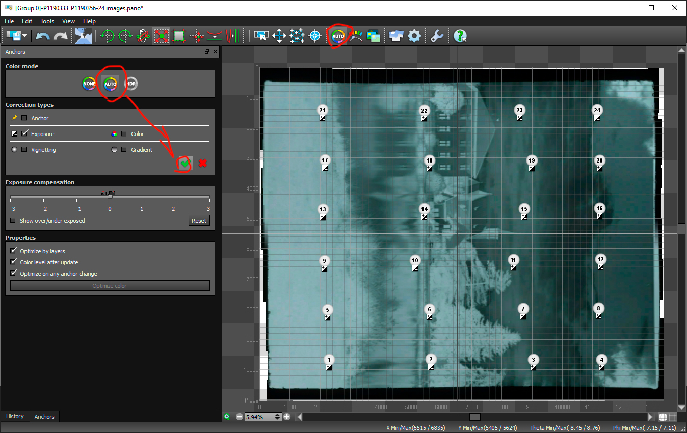

Josefe: krapánek jsem byl vyřízené z posipky po penáči (dnes druhá prdelačka 200mg HCT a zítra ještě třetí, snad už to konečně bude lepší) , tak jsem se zmohl jen na sosnutí balíčku souborů. Jen narychlo, nevidět tam nějaky rozdíly v expozici, ale to by mělo APG umět zvládnout. Pomoct by mělo nastavení viz. pár screeenshotů. Nastavení color módu na automatiku (pokud jsou snímky hodně podobny, tak možná tohle nastavení ani nedávat), ale hlavně fusion s nastavením level na 0 (vyrovnání sousedů v rámci kompletní plochy snímku).

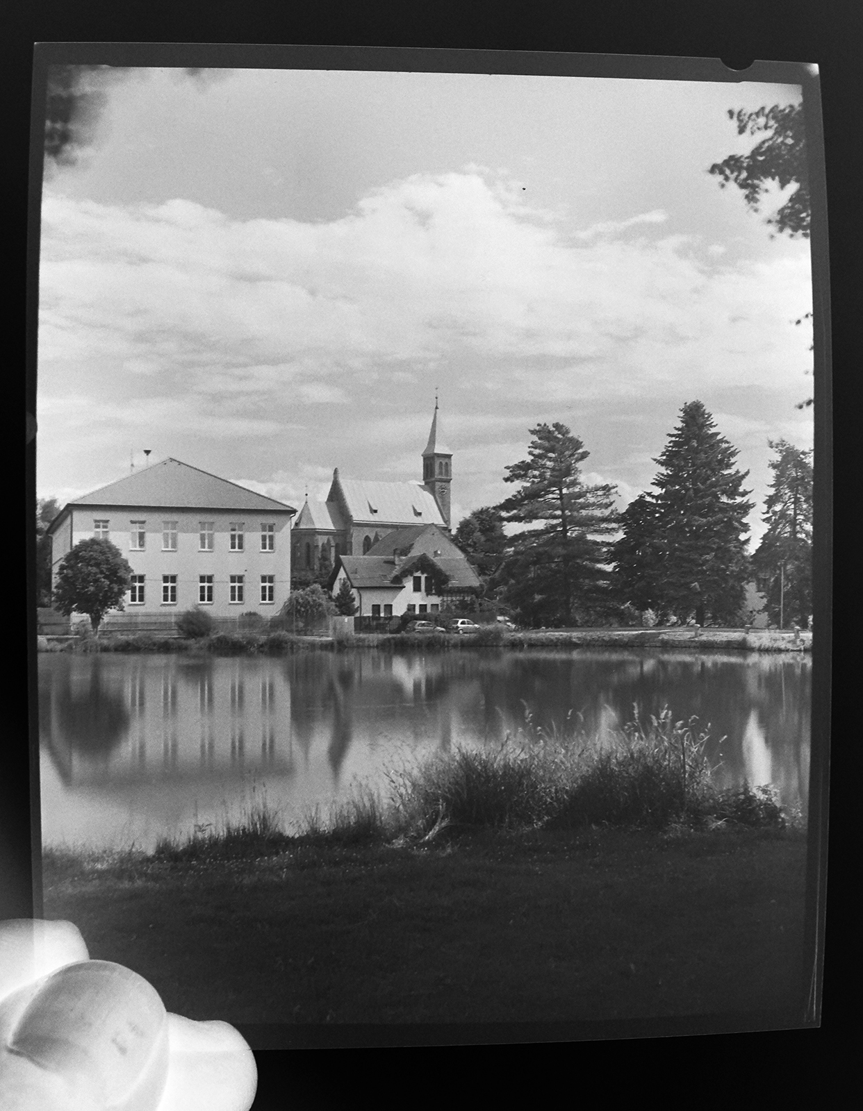

Ještě k problému šmouh. Ofotil jsem si ještě negativ jedním snímkem, jestli to už není na něm. Zdá se, že ten je v pořádku.
Napadla mě ještě jedna věc, která by mohla být na vině. Přemýšlel jsem, proč a hlavně jestli zdrojový snímky mohou být při mém způsobu digitalizace nestejně exponovaný. Zřejmě mohou a začínám z tohoto podezírat ne fotoaparát GF 1, ale zdroj světla ve zvětšováku. Normálně se v mém zvětšováku používá mléčná, vláknová žárovka 150 W. Nahradil jsem jí ledkovou o stejné svítivosti, hlavně kvůli sálající teplotě a s vědomím, že barvu už nedělám a na teplotě světla mi nezáleží. Ledka nemá tak velkou setrvačnost, jako vlákno žárovky a když zvolím při ofotografování krátký čas, potom pravděpodobně záleží, do jaké části sinusovky 50 Hz se zrovna expozicí trefím. Zkusím proto příště hodně zaclonit, abych musel použít čas podstatně delší.
Takže Giga-Pano je s největší pravděpodobností bez viny a já se mu tímto omlouvám. A tobě Luďku ještě jednou děkuji za snahu mé problémy vyřešit. (n) (n) (n)

Tak ta 1/640s může být u LEDky opravdu problém. Ale pokud nepotřebuješ clonit, tak než clonit zbytečně a přicházet o zrno difrakcí, tak radějc LEDku "obalit" nějakym difuzorem, hm?

Nezkoušel jsem jak na tom kde jaky LEDky jsou, ale jen taková drobnost, ona nemusí uplně doslova blikat. Tj. přímo až do pohasnutí stokrát za vteřinu. Stačí, když se to jen lehce "mihotá". A čím kratší je potom expozice (jako třeba ta 1/640s), tím se snadněji a častěji vybere ze zvlněné křivky svítivosti přesnější jedna konkrétní úroveň rozdílná od předešlých i následujících. A naopak u delší expozice se to smázne, protože se (aj dřív na náhodu) líp trefí expozice do nějaké průměrnější hodnoty svítivosti, která je ve výsledku podobná jak v případě expozice sousedních snímků.
