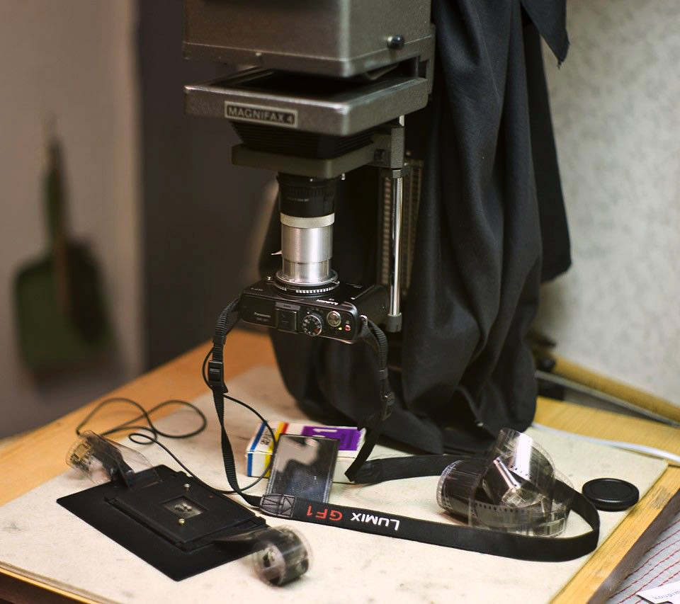

Ještě se vracím ke zmíněné teplotě světla při digitalizaci filmových negativů pomocí fotoaparátu.
Nemá žádný vliv, když digitalizuješ pouze černobílé negativy. U barevných negativů vliv ale má a značný! Dlouho jsem nedokázal tímto způsobem digitalizovat barevné negativy kvůli jejich oranžové masce. U diáků problém nebyl. Při převrácení negativu do pozitivu jsem nedokázal žádným způsobem srovnat jejich barvy. Ten oranžový posun byl tak značný, že už to prostě nešlo, barvy byly stále rozházené. Teprve když jsem se pokusil při vlastní digitalizaci tuto masku předem kompenzovat ( modrým filtrem ve zvětšováku ), tak se ledy prolomily a teď už ani s touto digitalizaci problémy nejsou.

Příspěvekod josef38 » 23 dub 2020 13:13
Stanley 900 píše:Každý barevný negativ má oranžovou vrstvu jinou a vrstvy barev, i počet.
Jo to má. Přesto to ale stačí modrý filtr pokrýt. Nakonec i ta modrá není úplně komplementární k té oranžové masce. Ale stále je lepší masku alespoň částečně kompenzovat, než vůbec ne, stejně bys jí stopro netrefil. To bys musel mít barevnou hlavu. Ale to už je opravdu zbytečné, odchylky se potom dotáhnou při editaci v PS.
Zpracovával jsem takto různé negativy, dokonce i staré barevné ORWO filmy a v pohodě.

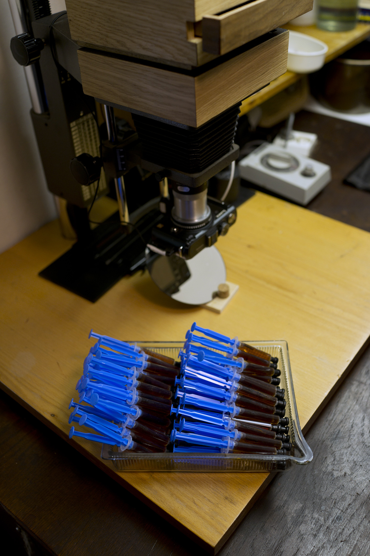

Příspěvekod josef38 » 24 dub 2020 07:26
Jen aby řeč nestála.
Celá lahvička naporcována. Celkem 80 porcí po 3 ml.
Zřejmě to šidí, protože 10 ml schází. :-) :-)
