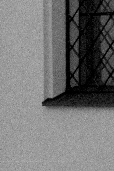

Příspěvekod multistrada » 22 dub 2020 10:39
Tak tady narychlo....výřez 100% ze skenu pomocí D800e bez doostření a sken narychlo zpracovaný s důrazem na hladší vzhled.
Musím ovšem podotknou, že u ČB filmů si cením především i toho vlastního zrna, které, když je patrné, je pro mne celkově příjemnější.
Původní Acros bohužel už nevím, jaký byl typ. Každopádně jsem ho měl velice dlouho a osobně se mě líbí více kontrastnější filmy, bez ohledu na zrno. Proto nyní půjde do Fe2 na osvícení Tri-X 400 od Kodaku a kvůli ceně a na zkoušku Foma 200 s tabulárními krystaly. Foma je zase velmi dobře skenovatelná.

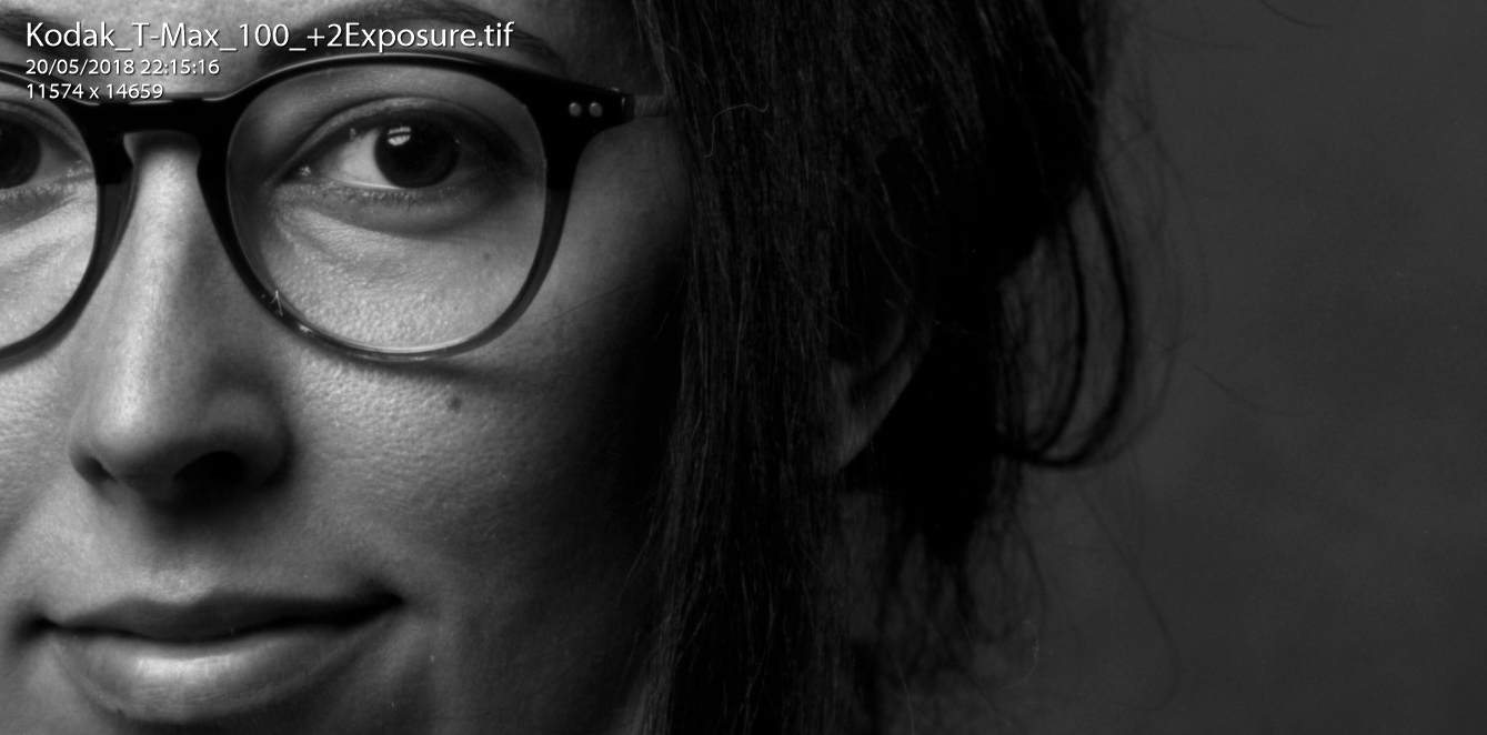

Příspěvekod Stanley 900 » 22 dub 2020 11:41
Myslel jsem Kodak T-Max 100, který mám ve verzi kinofilm, střední formát a plan film. Viz foto. Dnes ještě nějaké přišly. :D
V jedné roll kazetě 6x9 mám Fomapan 100 a do druhé bych dal T-Max 100 na stejnou fotku.
jaký to je konkrétně Epson?
Foma 200 například, má 110 čar/mm při ideálním kontrastu laboratorně měřeno, v reálu podle typu scény asi polovinu.
To je 1200 až 1800 dpi, více se z toho nedostane.
Zajímavý bude ten ACROS a nebo Adox a Kodak T-Max, vyzkoušet na reálné rozlišení.

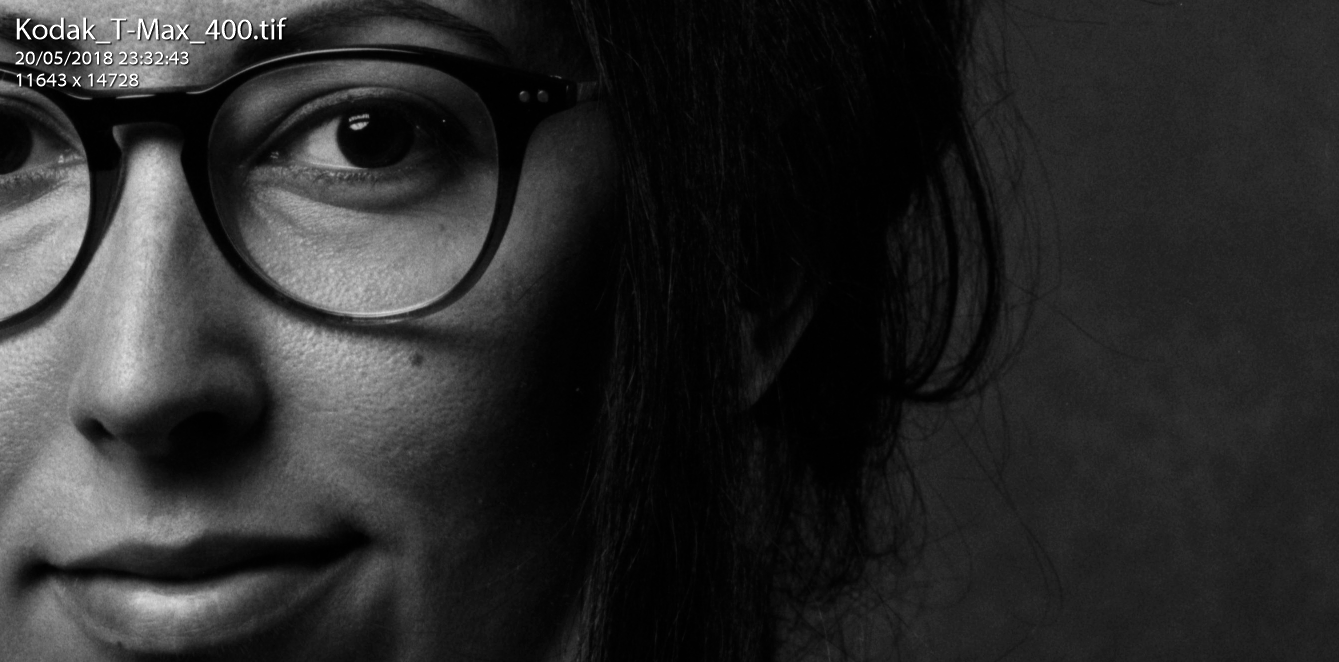

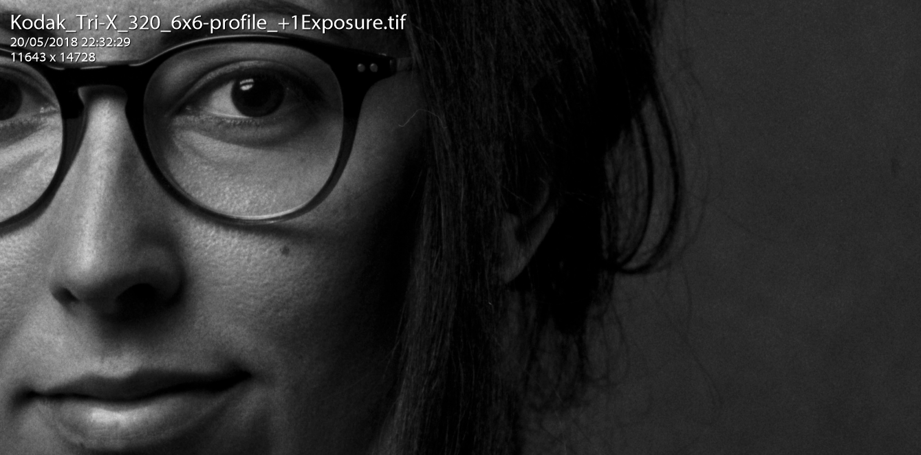

Re: Na film
Příspěvekod Stanley 900 » 22 dub 2020 11:49
Porovnání z netu
