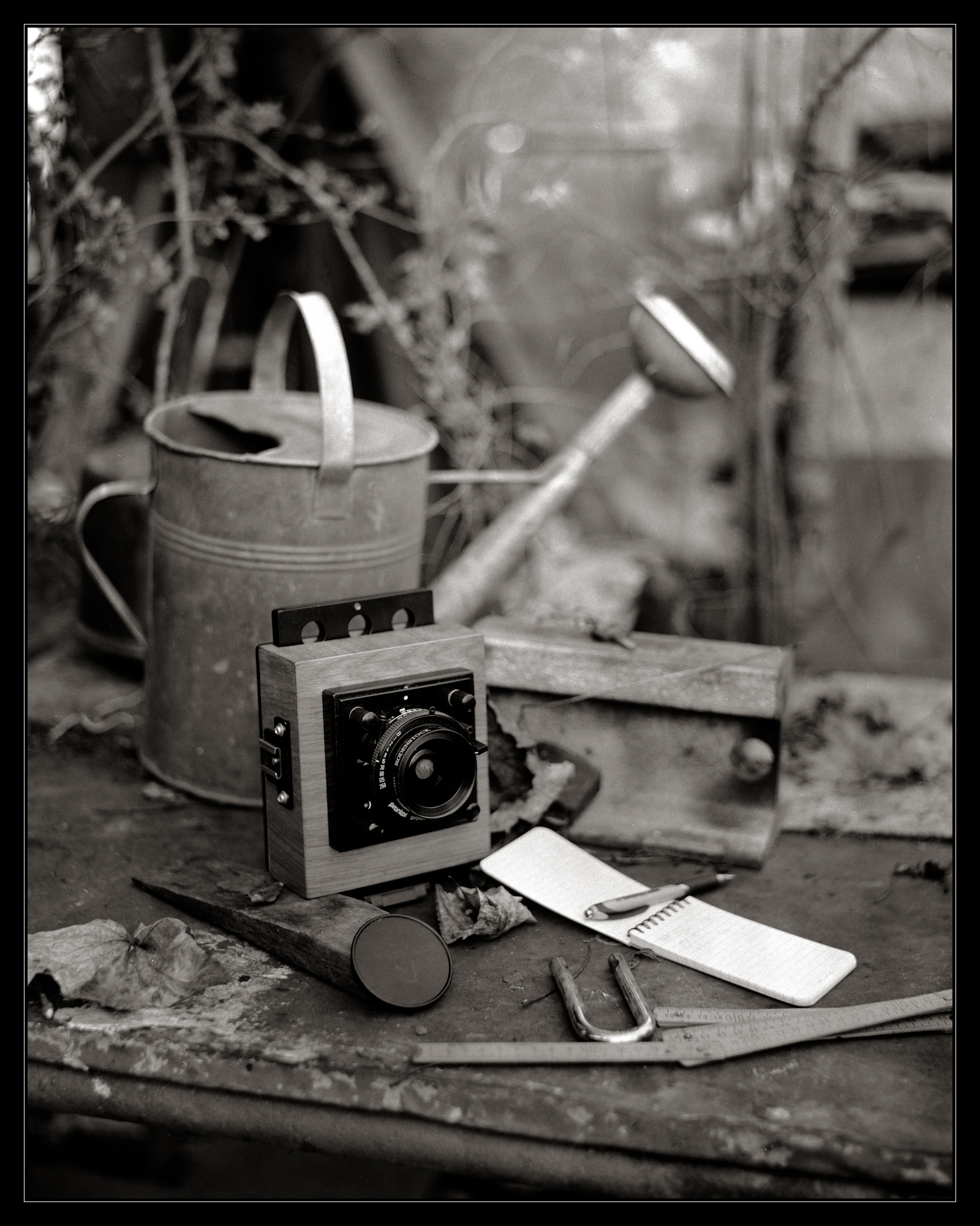

Tak jsem si konečně vyrobil "mezikroužek" ( mezidestička zní blbě ), takže se dostanu s TESSARem 135mm na vzdálenost 1,2 m. Myslím, že už blíž by to ztrácelo význam. Tak první snímek s touto úpravou.
Konečně si budu moct pohrávat s různým zátiším.
( FOMAPAN 100 ASA, TESSAR 135 mm, 3,5 clona, ND filtr 64, expozice 10 sec. )

Příspěvekod Stanley 900 » 28 bře 2020 17:27
Pěkné a o kolik je oddálený, oproti zaostření na nekonečno? Tak o 15mm odhadem? :-)
ND filtr proč na delší expozici, když se tam nic nehýbe? :-)

Příspěvekod josef38 » 28 bře 2020 17:34
Tu vzdálenost jsi Standu zhruba odhadl. (n)
ND filtr proto, abych mohl exponovat "kloboučkem". Krátké expozice bych kloboučkem neodhadl a ani asi nezvládl.

Příspěvekod Stanley 900 » 28 bře 2020 17:41
Já jsem si to myslel. Tím se to všechno vysvětluje... :)

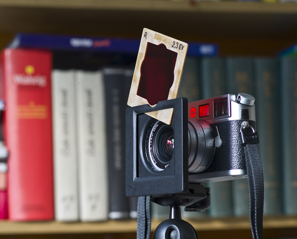

Dnes se pokusím o barevnou fotografii na velký formát systémem tří fotografií přes RGB filtry.
Vím, že to je celkem k ničemu, ale na výsledek jsem přesto zvědavý.

Trochu je potom problém se složením těchto tří výtažků. Je třeba srovnat i jejich světelnou úroveň, aby snímek nebyl šíbnutý k jedné barvě. Prováděl jsem to v Photoshopu smícháním vrstev. Kdysi jsem se o tento systém pokoušel i s formátem 6 x 9 cm. Výsledek přikládám ( strom ).
Jinak ty filtry o správné hustotě se shánějí blbě. Já jsem k tomuto účelu použil fóliové filtry ORWO, které mě zůstaly ještě z doby, kdy jsem dělal barvu pod zvětšovákem ( aditivní systém ). Už se ale bohužel nenechají sehnat. Mají správnou hustotu, protože byly prakticky k tomuto účelu vyvinuty. S jiným filtry by byl problém docílit správné výtažky ( R, G, B ) a výsledek by stál za prd. I to jsem zkoušel a varuji před tím je to jen škoda času a námahy. Přikládám ještě několik snímků. Ahoj a držím palce. :-)
