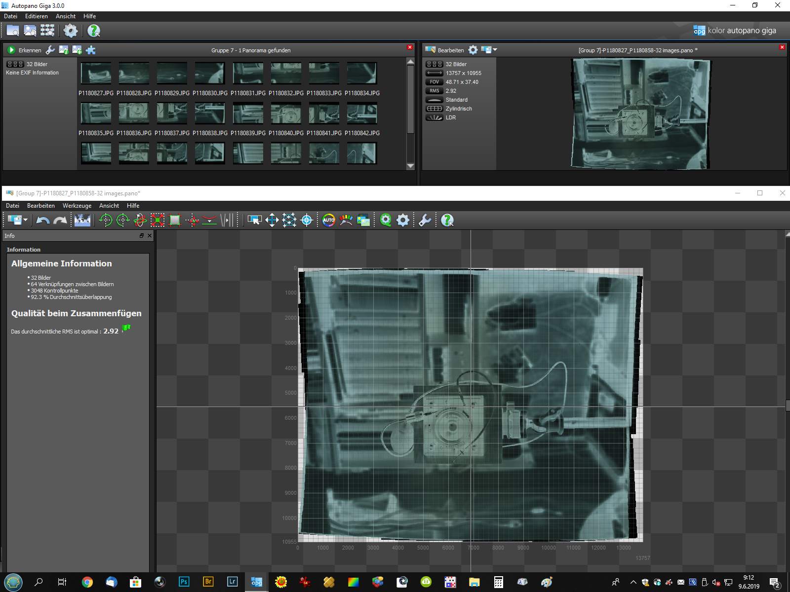

Příspěvekod josef38 » 09 čer 2019 06:54
Ahoj Luďku, zapomněl jsem, že jsem Autopano Giga měl ve starém počítači i když jsem ho nepoužíval. Takže nastoupil počítač stařeček. Ještě se musím naučit s tímto programem pracovat. Ten soubor, co jsi mi skládal se mi také podařil na "první dobrou". Potom už jsem ho ale nesestavil.
U něj jsem totiž pořizoval dílčí snímky dosti náhodně, proto jsou časy v exifech značně přeházené. A v tom asi bude ten problém. Než jsem snímky v tomto programu seřadil, tak se rozmístily podle názvu ( podle číslování ) a proto se i podařilo. Po srovnání podle exifů, byl konec. Už v náhledu byly snímky přeházené a nepodařilo se mě je srovnat tak, jak bych si přál. Musel bych zřejmě původní exify smazat a naimplantovat do snímků nové, ve správném pořadí. Už na to ale kašlu, stačí mi že vím, jak příště postupovat. :D
Tak alespoň jeden na zkoušku. Že nekecám. :-)
Jo a díky ještě jednou. (n)
Pro Luďka.jpg (188.31 KiB) Zobrazeno 17573 krát

Příspěvekod josef38 » 09 čer 2019 08:17
Asi už jsem na to přišel.
Ještě detaily, ale to se snad poddá. ;)
Re: Na film
Příspěvekod Luisifer » 09 čer 2019 10:49
Ty detaily jsou skryty v tom, že panorama je foceny z jednoho místa a ofocování filmu je jako by focení při mapování terénu (letecky).
Pro tenhle způsob nafocení by se mělo používat nastavení "Homography" a krom jinyho taky "Planar" projekce (ale ta bývá výchozí nastavenou hodnotou):
a co sem si teď vzpomněl a už se mi z toho nechce dělat screenshot, je to vidět aj na tom předešlym:
https://forum.digineff.cz/download/file.php?id=135240
Ohnisko nastavuju co nejdelší (2000 mm) pro tohle spojení. (tj. vnutím v nastavení jako by to bylo foceny 2000 mm ohniskem, i když to bylo mnohem kratším)

Příspěvekod josef38 » 09 čer 2019 13:24
Luisifer píše:Ty detaily jsou skryty v tom, že panorama je foceny z jednoho místa a ofocování filmu je jako by focení při mapování terénu (letecky).
Luďku neuvědomoval jsem si to, ale zni to logicky. (n)
Uchránil jsi mě od shánění skeneru. Teď už snad budu opět na nějakou dobu spokojen.
