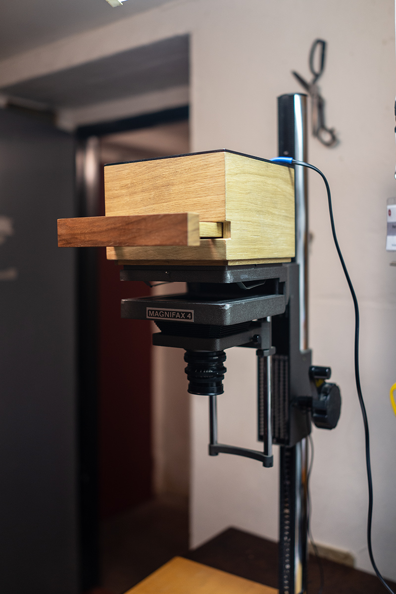

Poslední a snad už konečná předělávka zvětšovacího nástavce na Magnifax4 pro formát 4 x 5 palců. Zdá se, že to konečně vyšlo. :-)

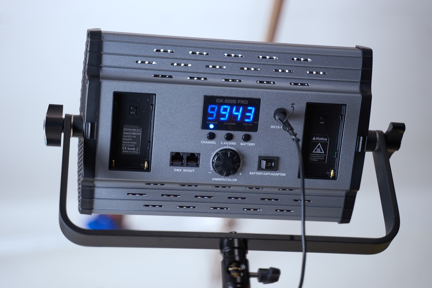

To vypadá dobře. Menší video světlo co mám, má 9W a 1100 Lumenů a to velké nové asi 8x více a proměnnou teplotu.
To by na to šlo použít, regulaci má od 10 % plynulou.

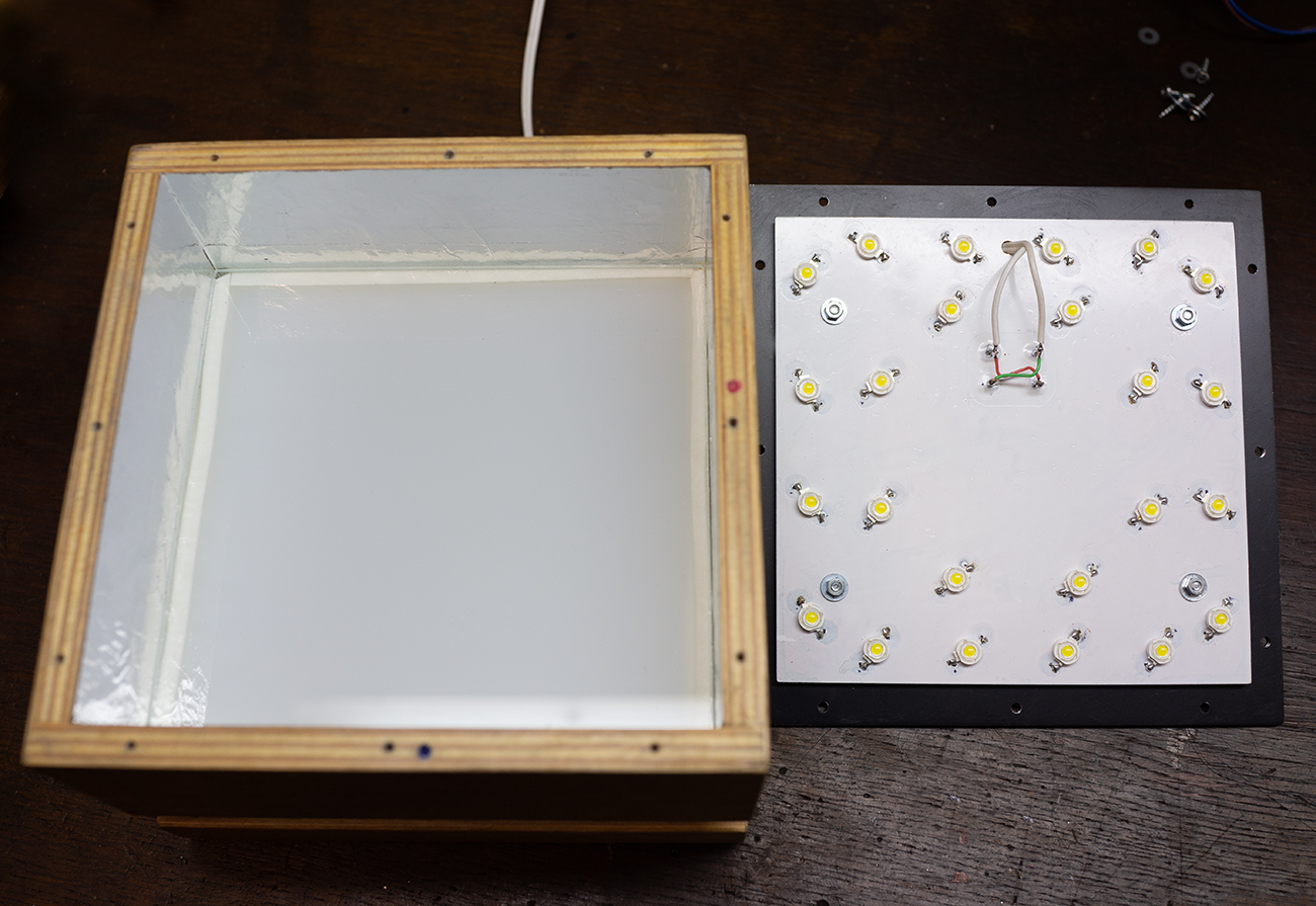

Příspěvekod josef38 » 25 pro 2019 07:12

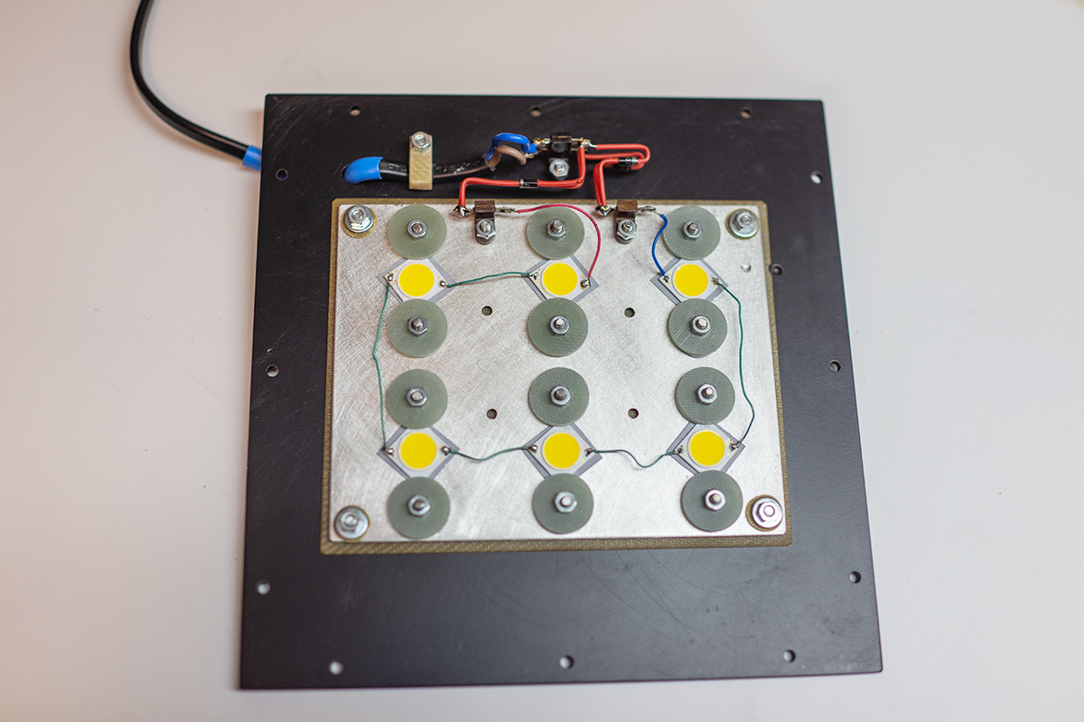

Že by už konečná úprava hlavy?
Je to tak, když na toto vše člověk musí přijít systémem pokus - omyl.
S tímto rozmístěním diod je světlo takřka stoprocentně rozprostřené na celou plochu formátu filmu. ( hlavně do krajů, kde byly dříve výrazné stíny )
Použil jsem zde oboustranný tišťák a diody jsou chlazeny jím. 24 diod je rozděleno do dvou větví po dvanácti diodách, použit zdroj stabilizovaného proudu 350 mA. Takže diodami protéká poloviční jmenovitý proud. Pro vyzářené světlo je to proud dostačující, diody méně topí a více se šetří. Pro strejdu příhodu jsem vytáhl na desce propojovací body, kde mohu zvolit proud diod vyšší. ( všechny diody do série - jedna větev ). Zdá se ale, že to nebude třeba, musel bych potom pořídit i jiný zdroj, s vyšším napětím.
A hlava ke zvětšováku je tímto snad už konečně uzavřená! To mě asi nadělil Ježíšek.
Teď už jen fotit a zvětšovat. Multigradační filtry jsem si obstaral, tak ještě papíry a hurá do toho!!! :-)

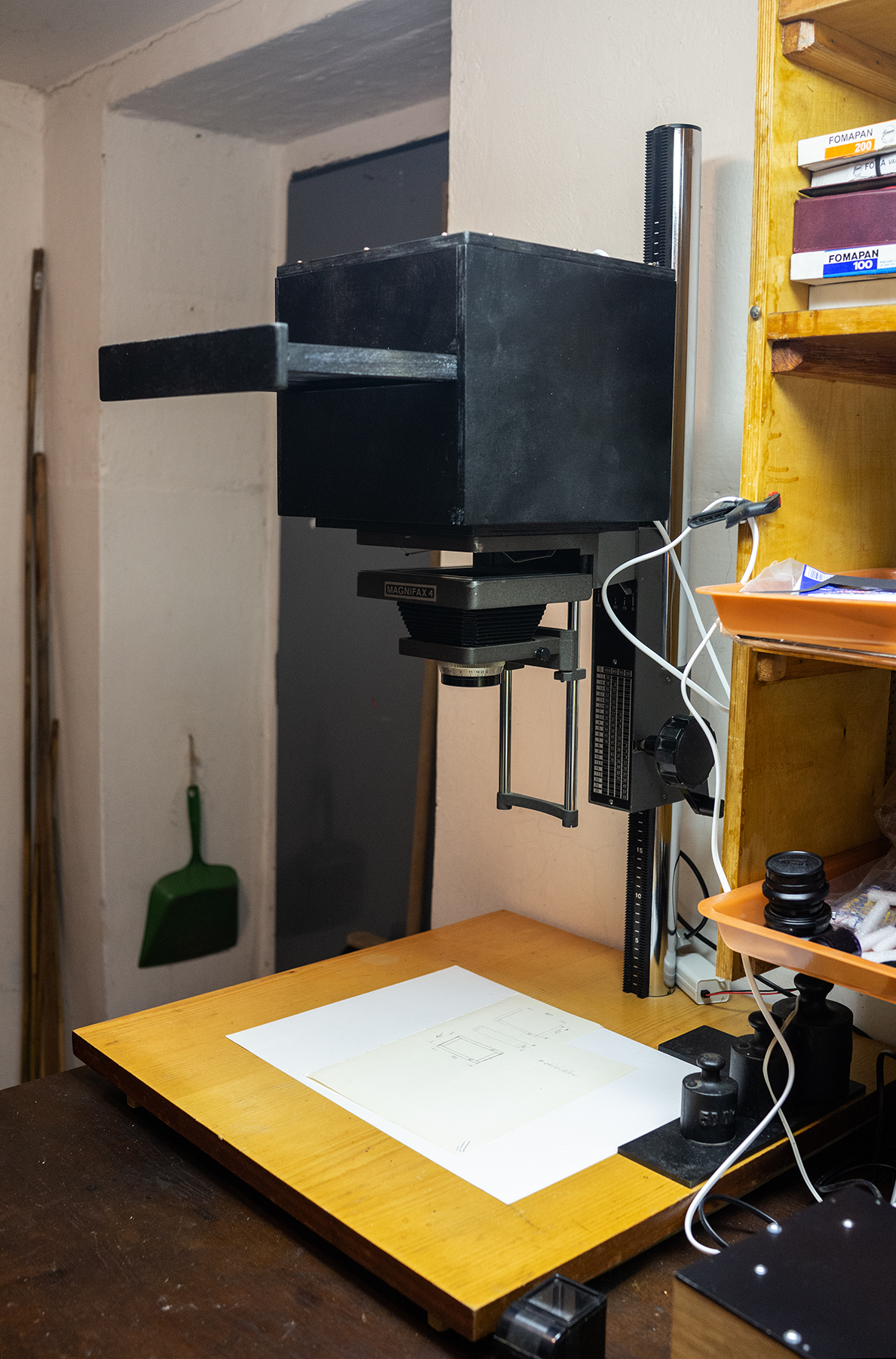

Příspěvekod josef38 » 09 led 2020 07:40
To když kamarád potřebuje zvětšovat negativy 13 x 18 cm a má také jen Magnifax 4. Byla to pro mne výzva, jestli zvládne tato konstrukce s Magnifaxem i tak velký formát negativu. Zdá se, že to bude fungovat. Ještě ale záleží, jak se vyjádří on. :D :D
Jako světelný zdroj velice dobře posloužilo toto stropní ledkové světlo.
https://www.elfetex.cz/11-309-495-mcled ... 24w-2240lm
Diody jsou rozmístěny z boku, po obvodě opálového skla ( difuzoru ) a celá plocha je proto rovnoměrně osvětlena. Šikovná konstrukce tohoto světla pro toto použití a tento formát negativu!
