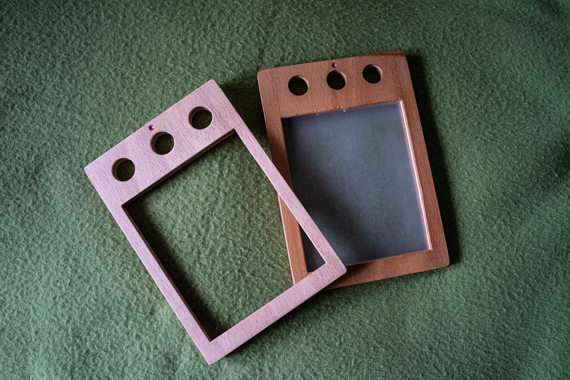

Tak dnes odpoledne by měly proběhnout porovnávací zkoušky staré, klasické matnice s novou s projekční fólii. Doma ještě není, ale odpoledne už bude. :-)
Obrázek:
Koupil jsem v Hornbachu krásnou, bukovou překližku 3mm silnou. Je s ní práce jedna radost. Oproti staré, smrkové, je to práce v porovnání asi jako s hliníkem, nebo s duralem. (n)
Stará a nová.jpg (1.19 MiB) Zobrazeno 12065 krát

Slíbil jsem dnes výsledky porovnání obou matnic. Nejsou!
Matnici s fólii jsem si sice mohl už dnes odnést domu, ale nebylo mi to doporučeno, neb fólie ještě musí na skle řádně zaschnout a potom její kraje odříznout. Takže jsem nechal tuto operaci raději odborníkům.
Závěr je ale ten, že ať porovnání dopadne jakkoliv, nedoporučoval bych fólii lepit sám, vlastoručně na sklo. Nevím sice jak celý postup lepení probíhá, ale vím, že fólii lepí na sklo za mokra, jinak by bublinky, které se objeví mezi sklem a fólii nevytlačili. Potom fólie musí delší dobu zasychat a teprve po zaschnutí se její kraje odříznou.

Matnice je doma.
První dojmy:
Obraz je o trochu tmavší, než s broušenou matnici, ale je fakt, že rohy jsou podstatně světlejší. Pro širokoúhlý objektiv je to rozhodně přínos. Odpoledne se pokusím nafotit srovnání.
