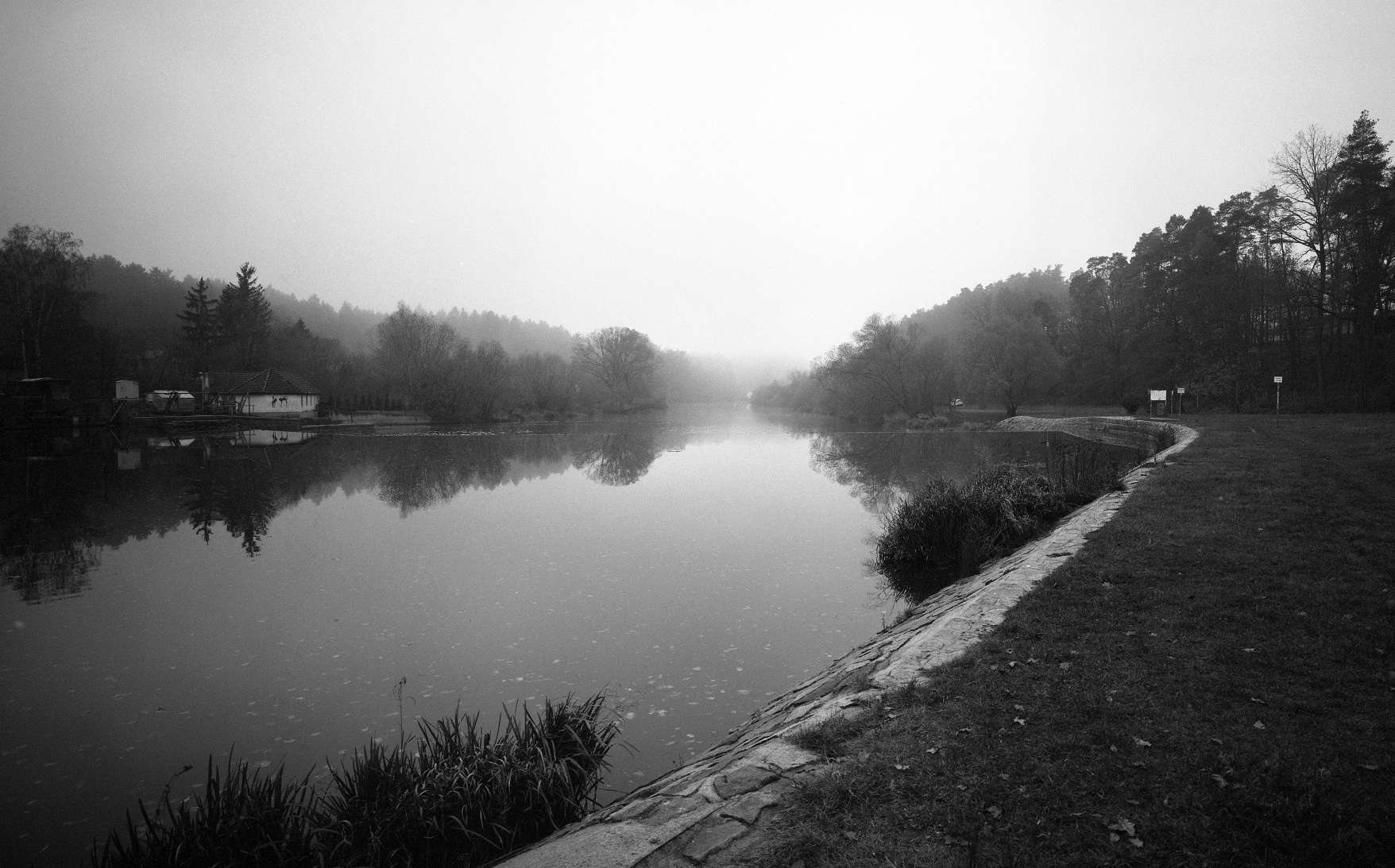

Příspěvekod josef38 » 12 lis 2019 16:09
Tak ještě jeden papír 30 x 40 cm.
Exif pochopitelně neberte vážně.

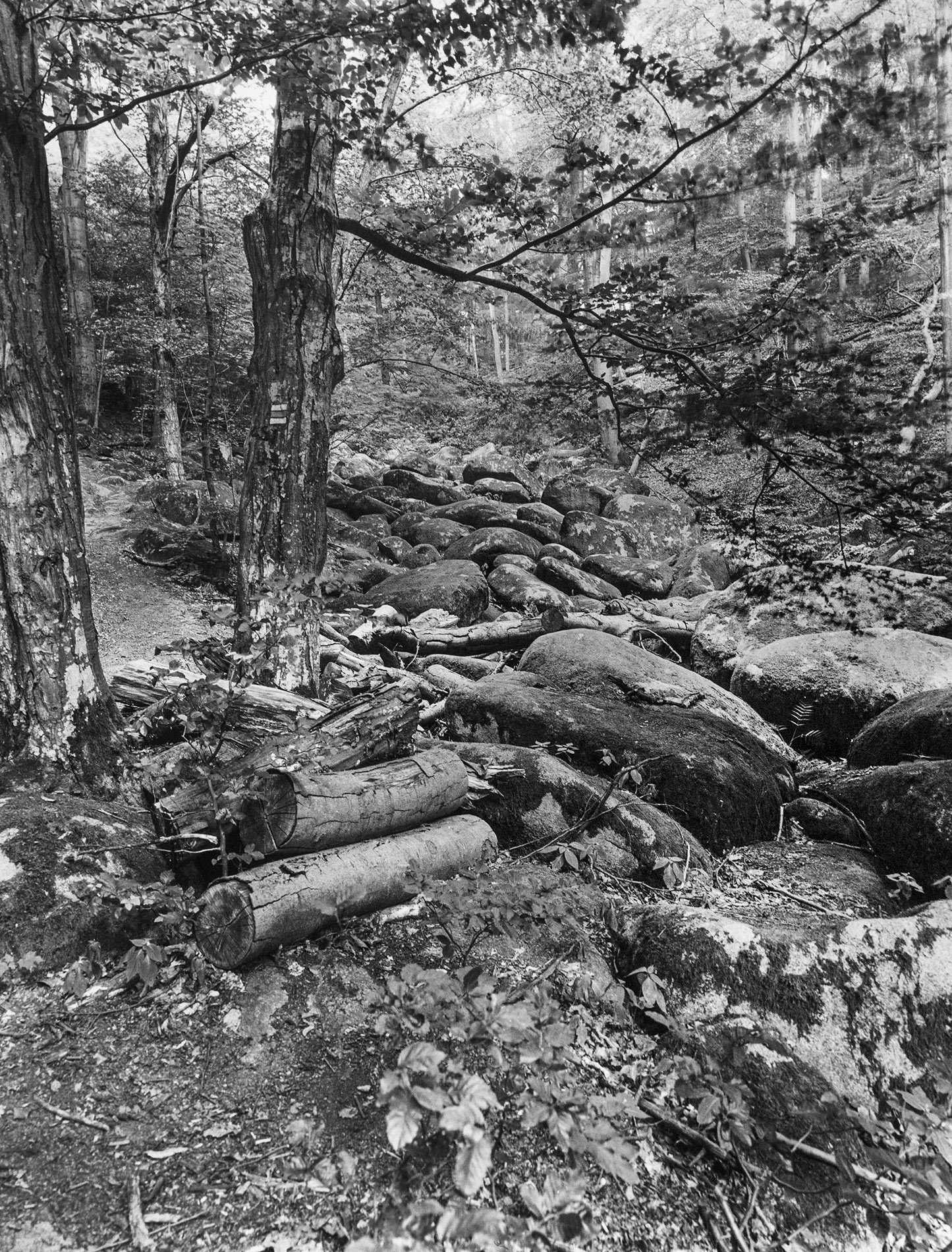

Příspěvekod Stanley 900 » 12 lis 2019 18:13
img252 1.jpg (659.74 KiB) Zobrazeno 9794 krát
Ohnisková vzdálenost: 47 mm
Clona: F/14
Příspěvky: 9249
Re: Na film
Příspěvekod josef38 » 13 lis 2019 06:41
Stanley 900 píše::-)
Stando, to je volaný v té jednosložkové vývojce?
Re: Na film
Příspěvekod Stanley 900 » 13 lis 2019 10:24
Ano. Potom se jenom oplachuje asi desetkrát, dvanáctkrát ve vývojnici.
Zajímavé, že asi pět prvních byla modrá voda, to u klasické s Fomapan 200 není.
A nebylo to ani při praní s ORWO a kinofilm Ilford 100 Plus.
Čas vyvolávání podle tabulky je minimální. Delší doba nemá vliv na vyvolání, ale nevadí, čistí se tak podložka a vyplaví stříbro.
Proto i Delta a Tri X se nechávají dvakrát déle, na vyvolání to nemá vliv, to se zastaví po určité době.
Vyvolání se ovlivní jinou teplotou a časem, k teplotě určenému. Záměrná podexpozice, přeexpozice a jiné ISO filmu.
Příspěvky: 9249

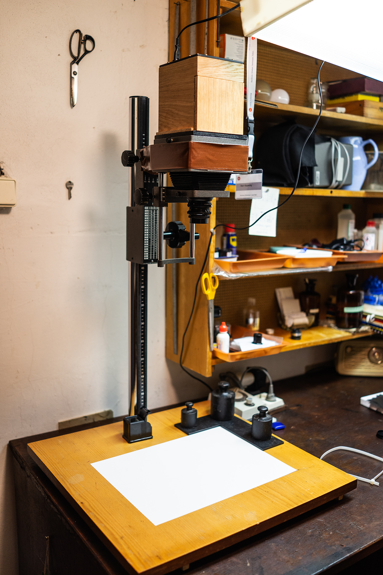

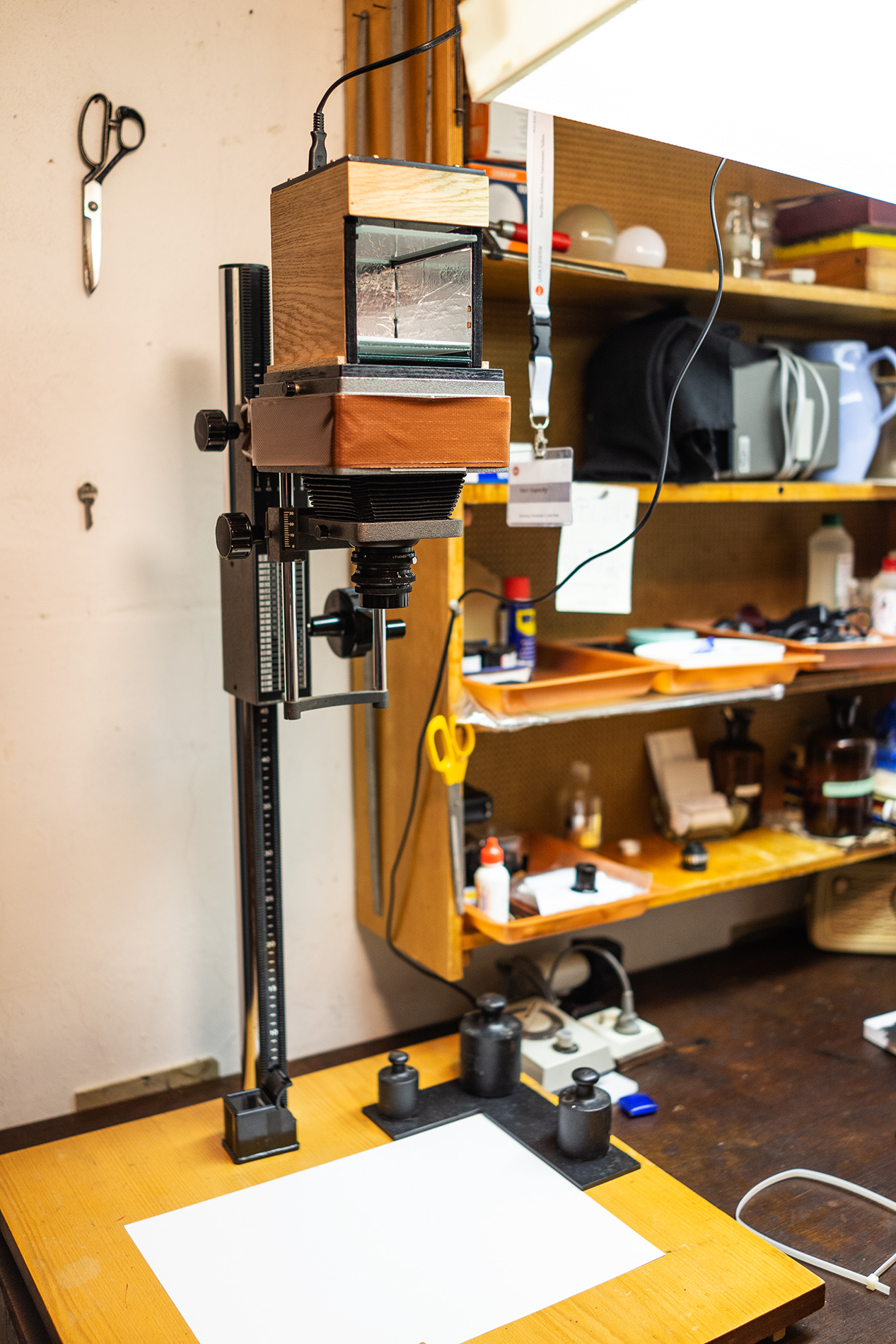

Příspěvekod josef38 » 13 lis 2019 17:01
Jak jsem se už zmínil, tak jsem po prvních zkušenostech mou bedýnku pořádně zkrátil. Divím se, že mne to nenapadlo hned. Vždyť se zaostřovací mechanizmus Magnifaxu 4 k tomuto účelu přímo nabízí. Jen se musí rovina filmu patřičně zvednout, aby zařízení pro formát negativu max. 6 x 9 cm tento formát ( 4" x 5" ) neořezávalo. Původní, v tomto případě nevyužitý otvor v Magnifaxu pro zasouvání rámečku s negativem se musí zaslepit a je vyděláno! :-)

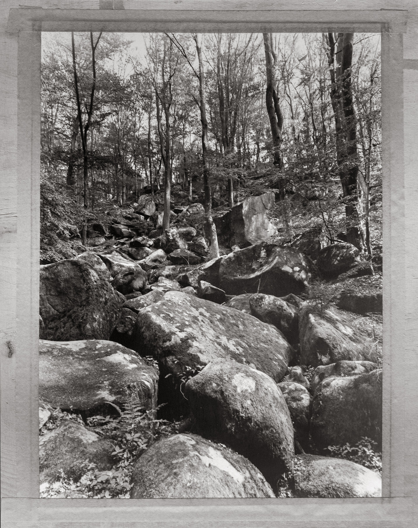

Příspěvekod josef38 » 15 lis 2019 16:55
Dolnopožársko, Vlčí rokle. FOMAPAN 200 ASA, 4" x 5".
Ještě mokrej.
Po vypnutí se lepící páska ořízne.
DSC03536 kopie.jpg (1.13 MiB) Zobrazeno 9656 krát
Re: Na film
Příspěvekod Luisifer » 15 lis 2019 19:57
Někde (asi na temné) jsem zahlídl radu dávat to ke sklu lícem a přilepit na rubu papíru. Pak se ořízne jen páska a papír zůstane celé.
Příspěvky: 4708
Re: Na film
Příspěvekod josef38 » 15 lis 2019 20:08
Luisifer píše:Někde (asi na temné) jsem zahlídl radu dávat to ke sklu lícem a přilepit na rubu papíru. Pak se ořízne jen páska a papír zůstane celé.
Luďku také jsem to někde četl. Hlava mi to ale moc nebrala, protože je nebezpečí, že se místama fotka na sklo přilepí a vzniknou na ploše fleky. Chtělo by to možná vyzkoušet.
Těch pár milimetrů ořezu ale fotce nevadí, když s tím od počátku počítáš.
