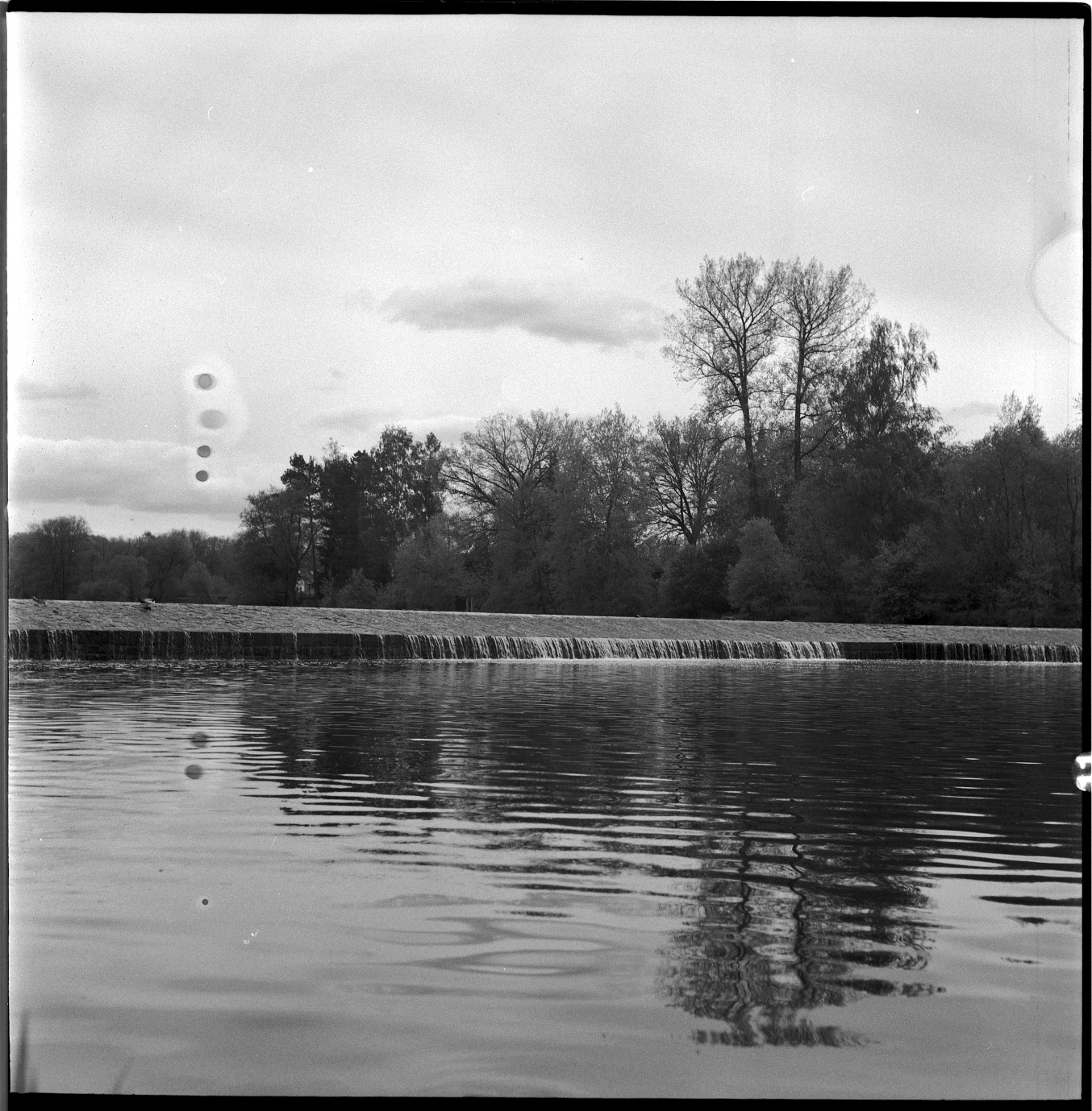

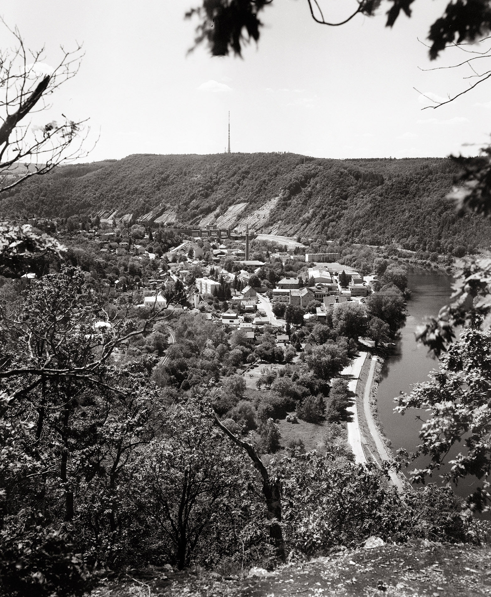

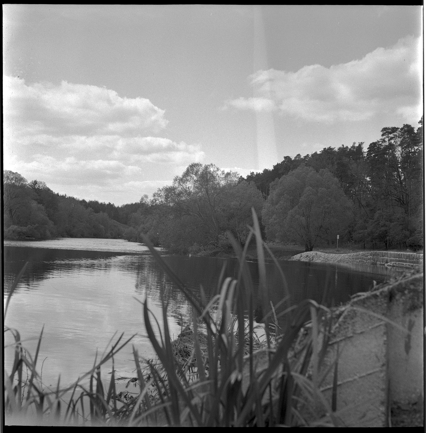

Grandagon 65 mm, FOMAPAN 200, oranžový filtr.
Okolí Staré Hutě u Dobříše.
Něco se při vyvolání nepodařilo. ( roj meteoritů v mracích :-) ) Musím vše prošetřit. ;)
Začínám být s filmem FOMAPAN 200 trochu nespokojen. Nevěřím že je to způsobené vyvoláním. Našel jsem tyto šmouhy i na jiných negativech, hlavně tam, kde jsou světlé partie.
Jednou Stanislav psal, že tento film není dobrý,asi budu muset mu dát za pravdu. ;)
Jestli se o tomto něco více dozvím, dám vědět.

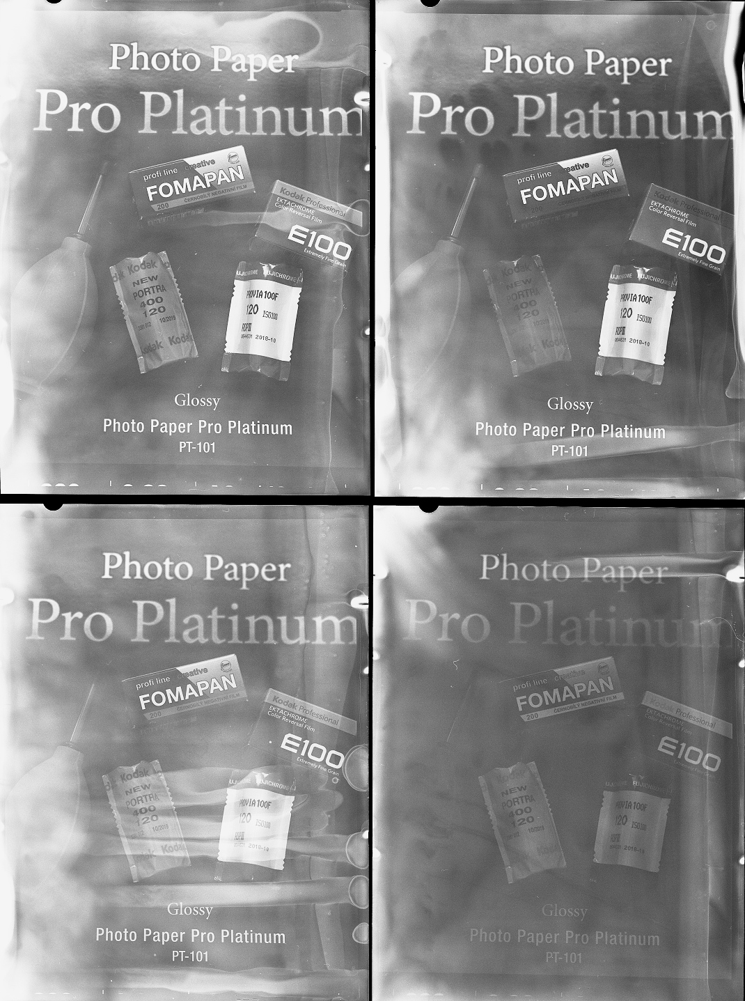

Příspěvekod Stanley 900 » 02 čer 2019 08:50

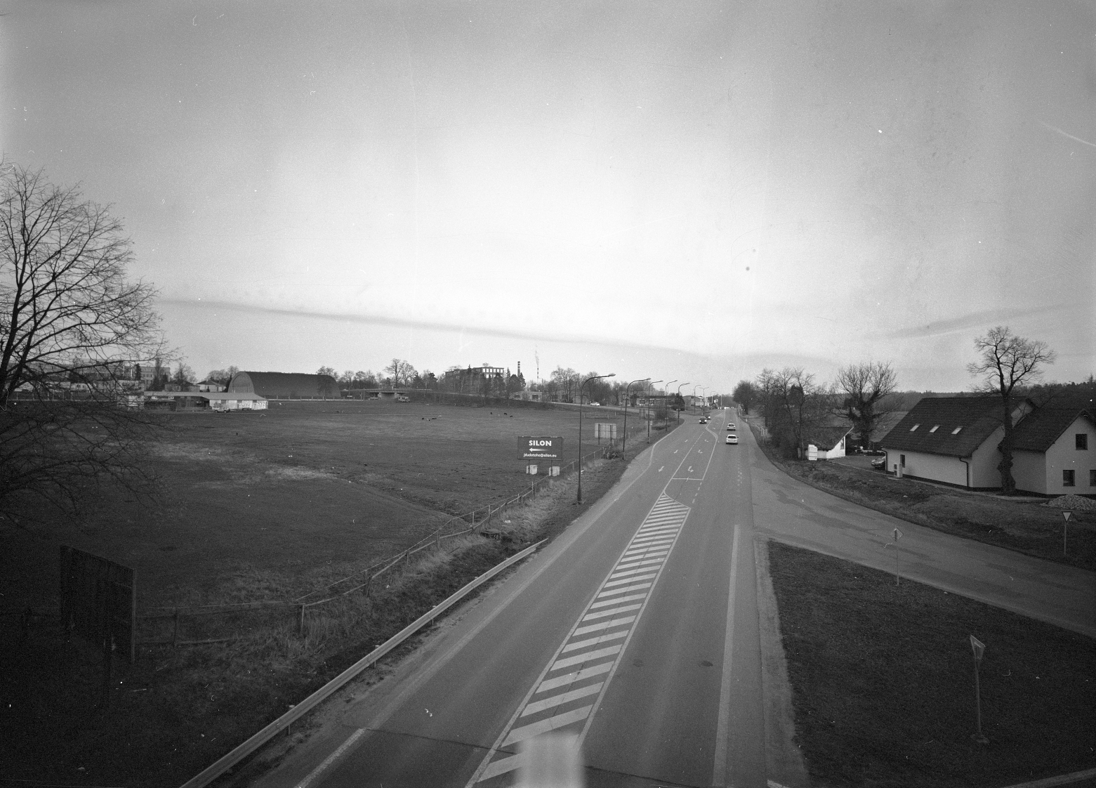

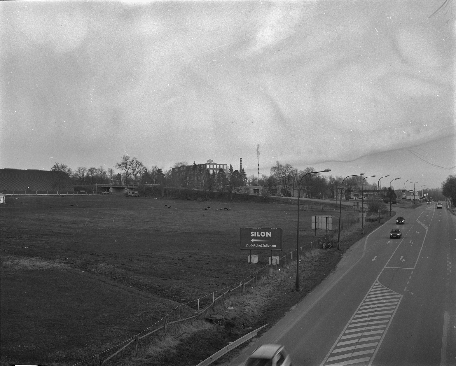

Tak to máš taky už, já si s tím lámal hlavu a nevěřím, že ty pásy na některých filmech, jsou od překlopení vývojnice po nalití vývojky,
když není plná.
Něco ano třeba, ale nestejně široké šmouhy a šmouhy a fleky asi ne.
A na planfilmech čtyřech společně vyvolávaných děs.
Nevěřím, že chvilku před tím namíchaná vývojka Fomadon LQN, je špatná, v destilované vodě.
Planfilmy společně vyvolané, každý jinou vadu, tak ani neodpovídá hladina nalití vývojky před přelkopením a navíc to bylo skoro plné.
Na fotkách z Flexaretu taky záhadné pásy, co neodpovídají hladině vývojky, navíc fleky.

Stanislave, nevím jakou používáš vývojnici na svitek, ale napadlo mě, jestli jsi neměl při navíjení filmu do vývojnice slepené dva závity filmu.
Re: Na film
Příspěvekod Stanley 900 » 02 čer 2019 10:08
Určitě neměl, to je plan film a protože byly čtyři a vývojnice je na šest, tak bylo ob jeden s větší mezerou, to by budsely na ten pokus RGB být
obě dvojice slepené.
Ten Kovosvit je ve vývojnici dva planfilmy proti sobě samostatně, zbytek je svitkový, taky neslepený.
barevný ve stejné vývojnici je bez fleků.

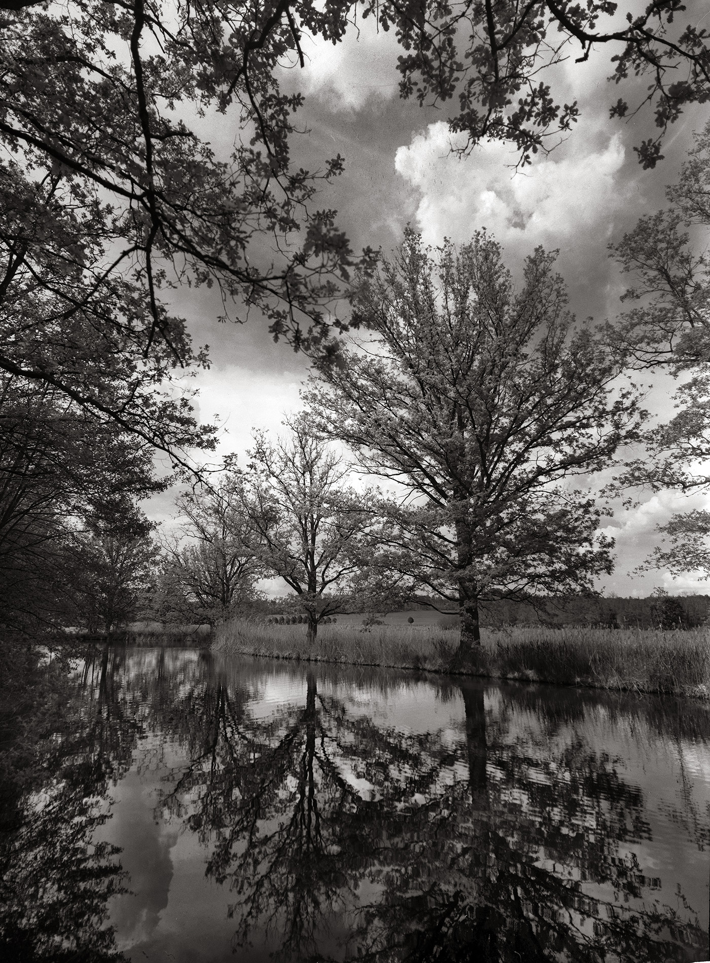

Vinětace u 135 mm Tessaru odstraněna zkrácením tubusu ostřícího kroužku. ;)
Asi ještě zkusím vzít FOMAPAN 200 na milost. Ale běda, jestli mě ještě jednou zklame! :lol:

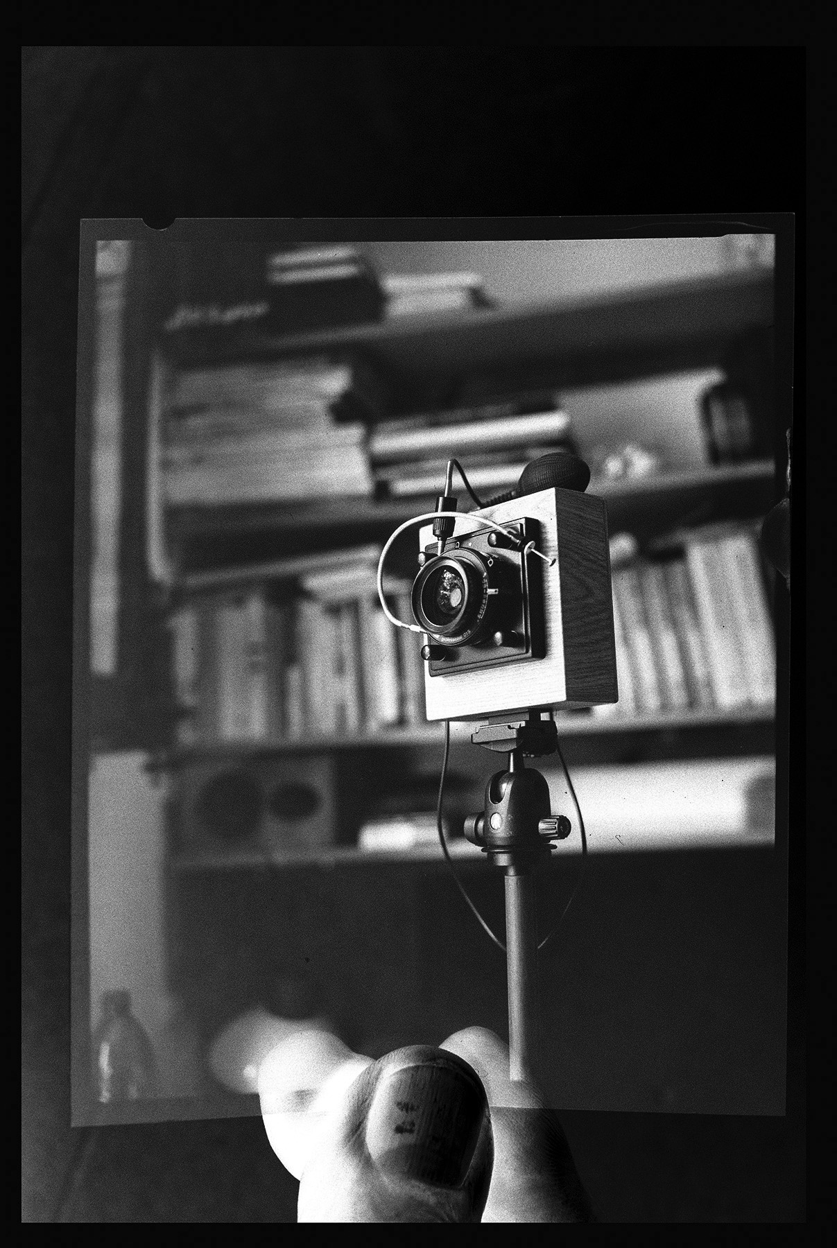

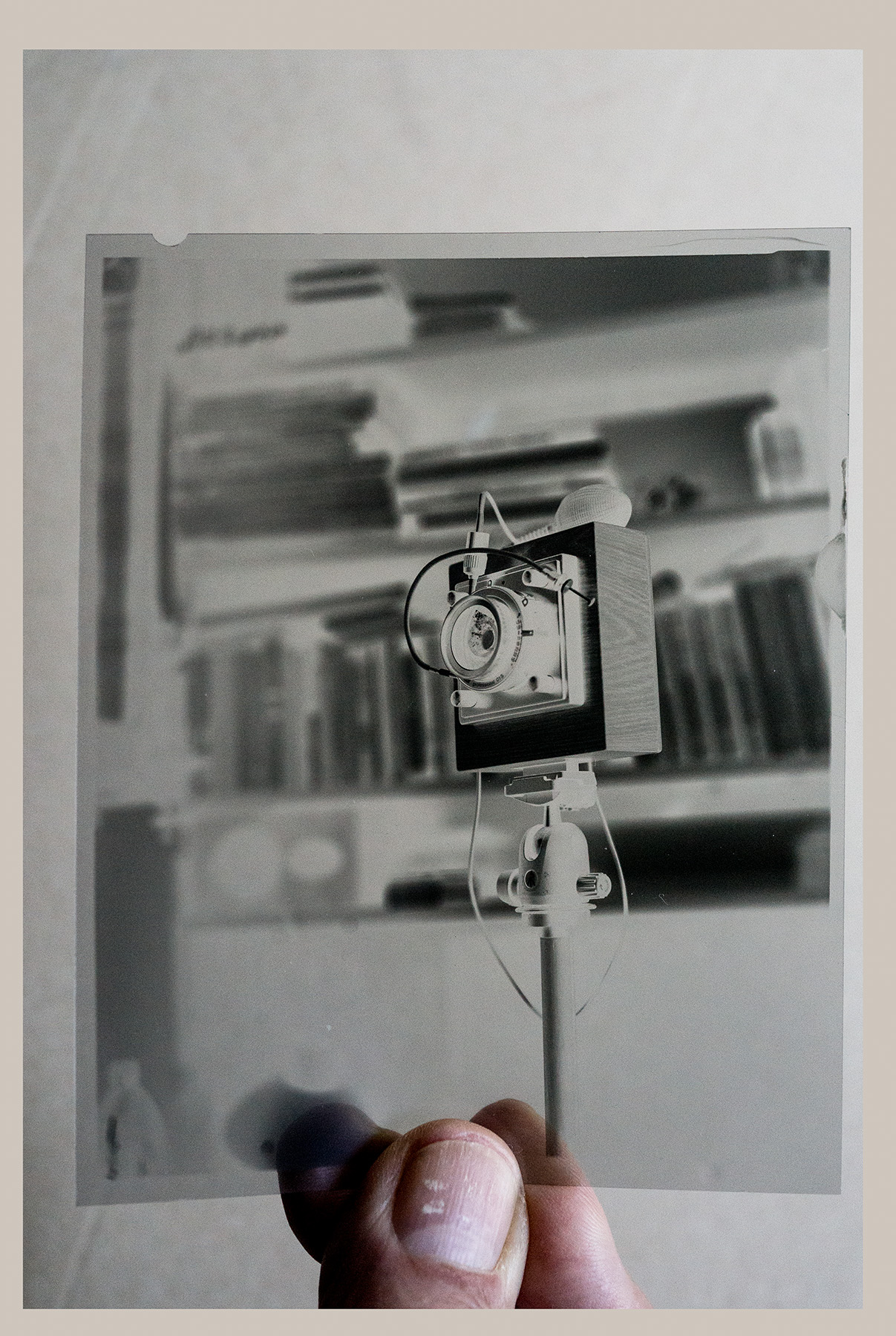

Příspěvekod josef38 » 06 čer 2019 15:55
Brácha fotil bráchu. ;)
Fotografováno TESSARem 135 mm. FOMAPAN 200 ASA, R09 1+50, 9 minut.
Výřez z celého snímku jen fotoaparát. Bohužel jsem nedokázal mým způsobem celý snímek naskenovat. Dílčí snímky, které byly celé máznuté nedokážu potom spojit do jednoho snímku. V tomto případě můj "skener" totálně selhává.

Příspěvekod Luisifer » 06 čer 2019 18:47
Když mi pošleš zdrojovy soubory, tak to můžu zkusit složit. :)

Příspěvekod josef38 » 07 čer 2019 01:58
Luďku, mám pocit, že to snad žádným programem nemůže jít spojit, když ten se nemá u dílčích snímků čeho chytit, musel by asi nastoupit člověčí faktor. ;)
Opravdu by mě moc překvapilo, kdyby se Ti to podařilo. Pro Tvou informaci jsem jednotlivé obrázky uložil do složek, podle řádků jak jsem je snímal. Udělal jsem to jen pro Tvou orientaci. Asi by sis je nejprve měl sesypat do jedné složky, nevím co Ti bude vyhovovat lépe.
Na tomto obrázku mi zas tolik nezáleží, zajímalo by mě jenom, jestli to půjde složit.
Kdyby ne, jsou potom jen dvě možnosti. Nafotit to maximálně ze čtyř snímků, nebo si opatřit skutečný skener. Do té druhé alternativy se mi ale moc nechce.

Re: Na film

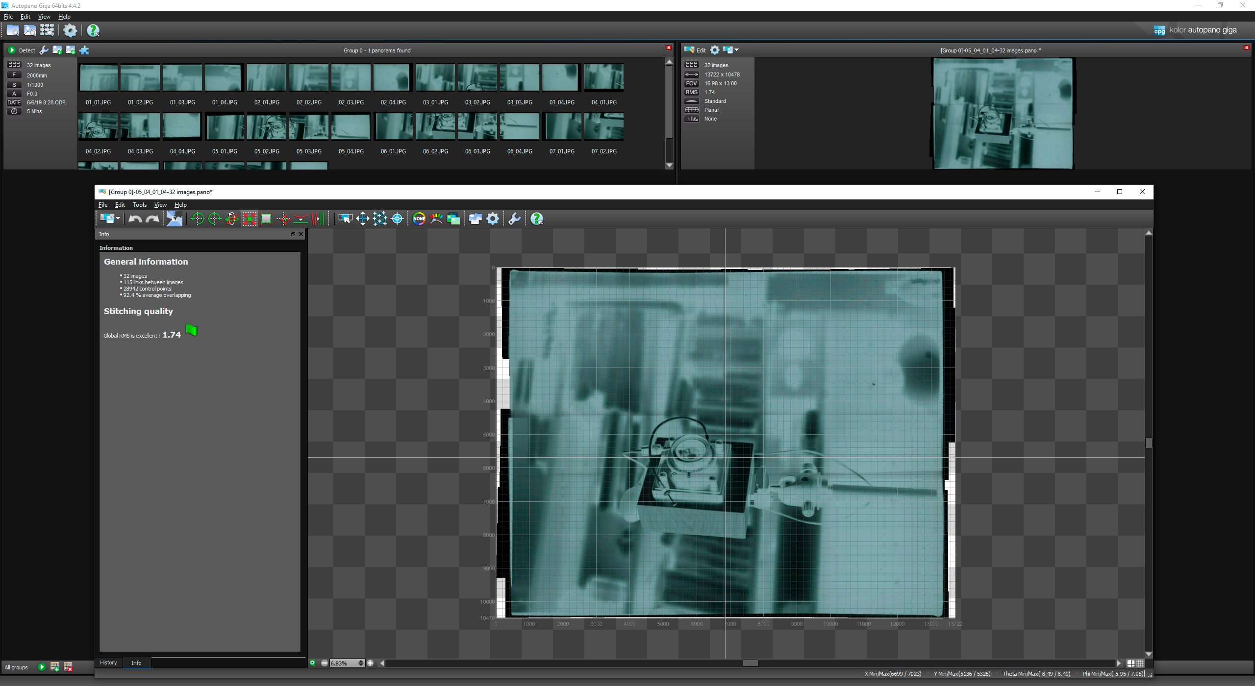

Příspěvekod Luisifer » 07 čer 2019 06:50
Prvá co jsem udělal, že jsem ty soubory (jsou to teda 3x8bit jpg a ne 3x16bit tiff a pod.) přejmenoval od 01_01.jpg po 08_01.jpg, tak aby 01_01 byl levý horní roh a 08_04 byl pravý dolní roh. (Jen ze zvyku, možná jsem to ani dělat nemusel)
A zkusil tuhle várku nasypat do APG. Ten to složil na první dobrou automaticky, ani jsem nemusel zadávat v jakym rastru to bylo foceny a s jakým překryvem:
A tady je výsledek se kterym jsem se ale nějak nepáral. Jen pár kliknutí v APG a v PSku potom otočka, přehození do čb, roztažení histogramu a inverze tónů:
https://12in.cz/temp/Josefovohlavobol.tif (cca 548 MB)
Určitě to není moc snímků a není zbytečny ofocovat na tolik snímků, když jde o větší plochu jak kinofilm.

Luďku, stejně mě to hlava nebere, z čeho ten program pozná, že snímky patří k sobě, když na něm nejsou skoro žádné informace. Myslíš, že v tom hraje roli i číslování snímku? :o

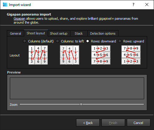

Re: Na film
Příspěvekod Luisifer » 07 čer 2019 14:28
No pozor na to, to co jsi nafotil, tak zas tak není úplně jednotvárny. Takže tam se má docela pěkně čeho chytit. Jsou vyloženě jednolity snímky (plechová obloha z digitálu, kde není ani šum, natož jedinečny zrno), ktery taky umí pospojovat. Tam už je ale lepší fotit robotem, který vyfotí s přesným překryvem a vyfotí přesnou matici snímků (x,y, popř. multiexp.). Ty parametry potom zadáš, jak bylo foceny, kolik snímků v x, kolik v y, bracketing případně, a pak procento překryvu a program to pospojuje (tam kde je to jednolity bez jakyhokoli záchytnyho bodu, tak prostě natvrdo použije v tom místě snímek z jasně definované souřadnice v matici snímků).
A ta matice se bere podle názvů (názvy určují pořadí). Průchod matice pak může mít různý směr, který se dá taky v APG nastavovat. Viz. screenshot:
Shoot layout (vzhled profocení panoramatu), vybral jsem třetí možnost, rows downward (foceno po řádkách odshora dolů), co je po přejmenování to pořadí, ktery jsi nahrál na tu úschovnu.
Ale u těch pár snímků co jsi mi dal ani tenhle způsob importu do APG nebyl potřeba, ty si APG rozmístilo samo a správně a bez problémů. (i když možná pomohlo to pojmenování ve správnym pořadí)
