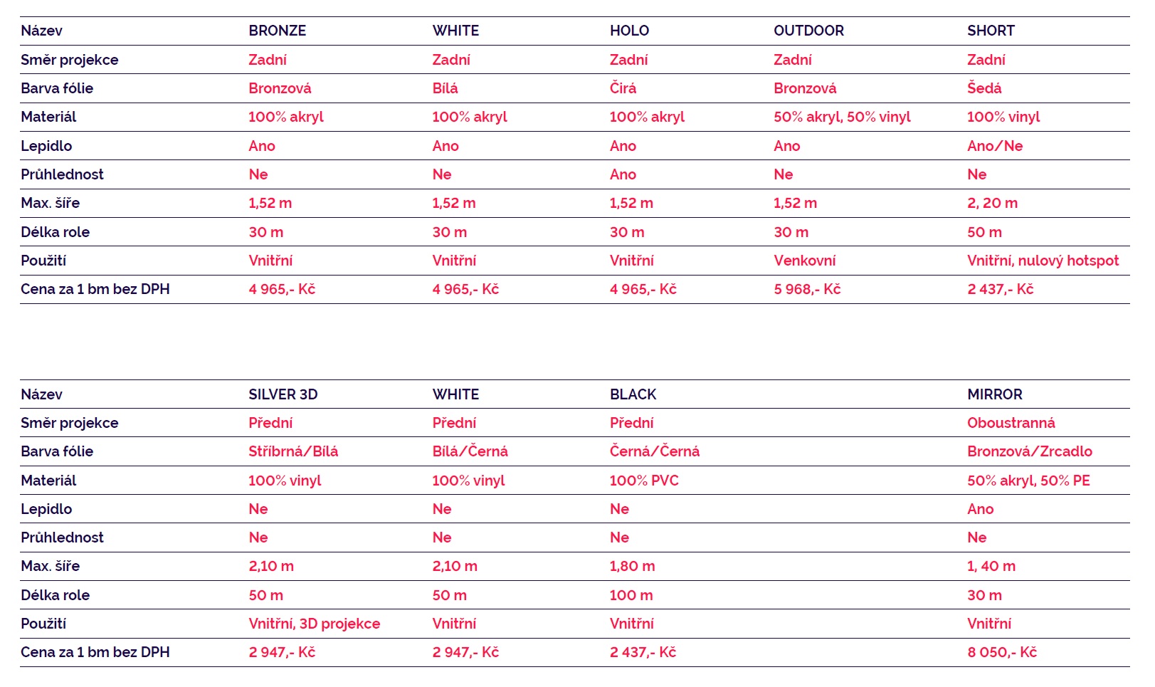

Já bral 2mm, jinak viz.: http://www.fortes.cz/wp-content/uploads ... e-cs-b.pdf
White, zadní projekce, 4 965,- Kč metr bez DPH.

No to je podobná folie, jako mám, ale tahle by mohla být lepší.
Peroblém je, že mi neberou telefon a potom volají, když jsem pryč. :D
Jde o to, jak je jemná.
Byla by to tedy pro zadní projekci bílá neorůhledná.
Potřebuji vedět, co si představují pod pojmem "neprůhledná".
Drahá Cambo matnice "rozostří" písmo z novin asi od 20 mm, pokud je to dále, 100 a více, je to na nic,jako různá skla.
To potom je vidět zadní člen objektivu.
Já mám 2 a 3 mm polykarbonát a uřízlé to zatím mám z 2 mm. Včetně obdélníků na formáty a do těch propiskou barevně,
přes to folie a je to tam. :-)

Josefe, jakou měl tek kolega? Bílou pro zadní projekci myslím, že to je jediná možná, ta šedá prý má ještě rozptylovací folii.
