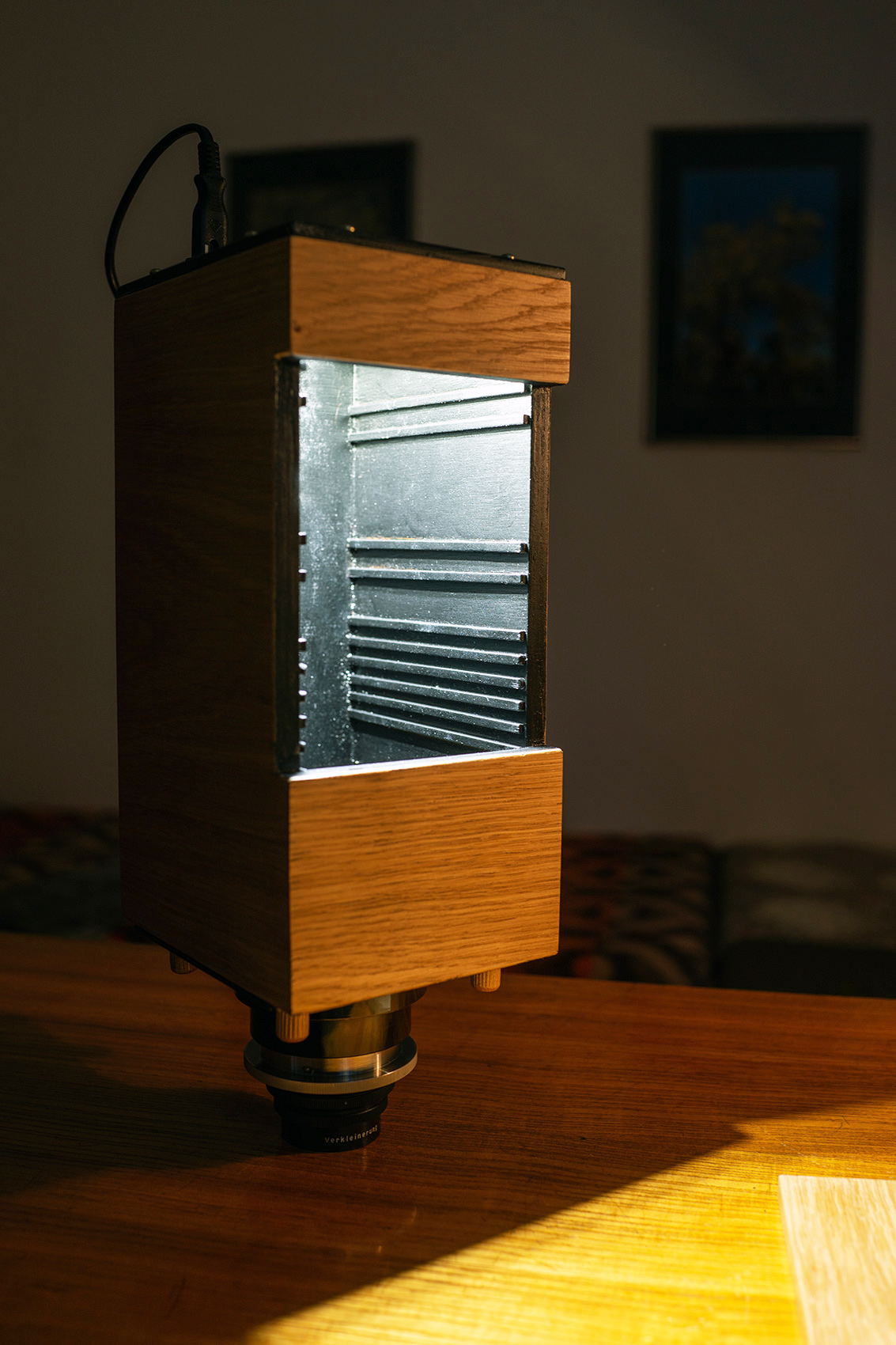

Stanley 900 píše:Jinak co píšeš, u mě se osvědčilo při přepisu filmů nesvítit ZA, ae ze strany na bílý pappír. Tím je plocha za filmem
Stando ohledně osvětlení se podobně chovala mísící polystyrenová šachta u barevné hlavy pro Magnifax. Také jsem o něčem podobném uvažoval, ale to světlo je slabý.
__________________________________________________________________
Přidávám jeden polotovar.
Do spodních pěti lišt se zasouvá negativ. Nejníže je pro "skoro" nekonečno. Horní je pro formát papíru asi 24 x 30 cm. Jemně se zaostří objektivem. Ten nemá tak velký zdvih, abych se obešel bez těch šuplíků. Do horních dvou se zasouvají dva difuzory.

Pareádní :-) Takže budeš vyvolávat fotky přímo na papír? :-)

To je gril? :lol: ;)
Re: Na film
Příspěvekod josef38 » 03 lis 2019 14:48
Jasně! Proto jsem tento inštrument vyráběl.
Re: Na film
Příspěvekod josef38 » 03 lis 2019 14:50
ODSakEda píše:To je gril? :lol: ;)
Edo, myslíš jen na žraní, takto neschodíš svůj pupek! (n)

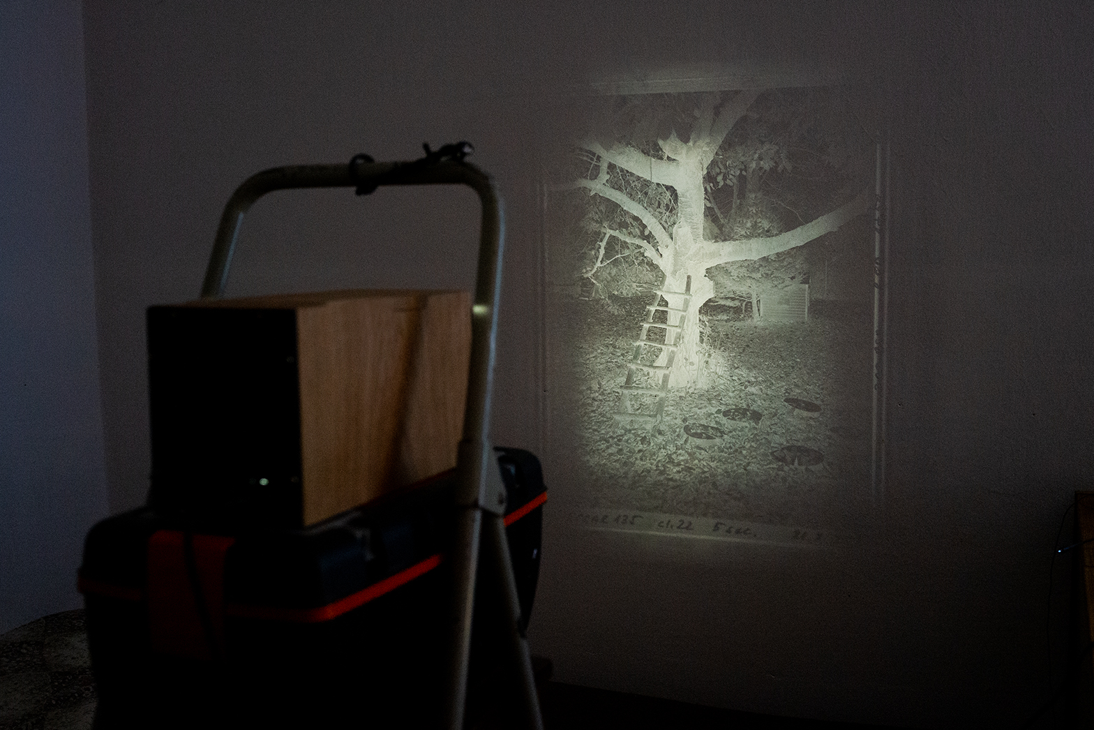

Bedynka jako projektor. Zatím postrádá difuzory, světlo není rovnoměrně rozprostřené po celé ploše. Jsem zvědav, jestli to bude bez kondenzoru fachčit. ;)
ISO: 5000
Model: DSC-RX1

Příspěvekod Luisifer » 04 lis 2019 08:23
No nevidím to moc pozitivně. :oops:
_____
Negativ :mrgreen:
Příspěvky: 4708
Re: Na film
Příspěvekod josef38 » 04 lis 2019 08:29
Luisifer píše:No nevidím to moc pozitivně. :oops:
_____
Negativ :mrgreen:
Proč? Buď konkretní. Barevná hlava pro Magnifax 4 pracuje podobně, též bez kondenzoru.
Budu rád za Tvé poznatky.
