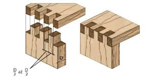

Na hrubé řezání ano, ale hodně jsem potom musel zapracovat pilníkem a smirkem položeným na rovné desce. A toho bych se rád zbavil. Také jsem nemohl nastavit výšku řezu, abych mohl čepovat hrany pro spojování a po tom přímo toužím. Pochopitelně ne u překližky.
