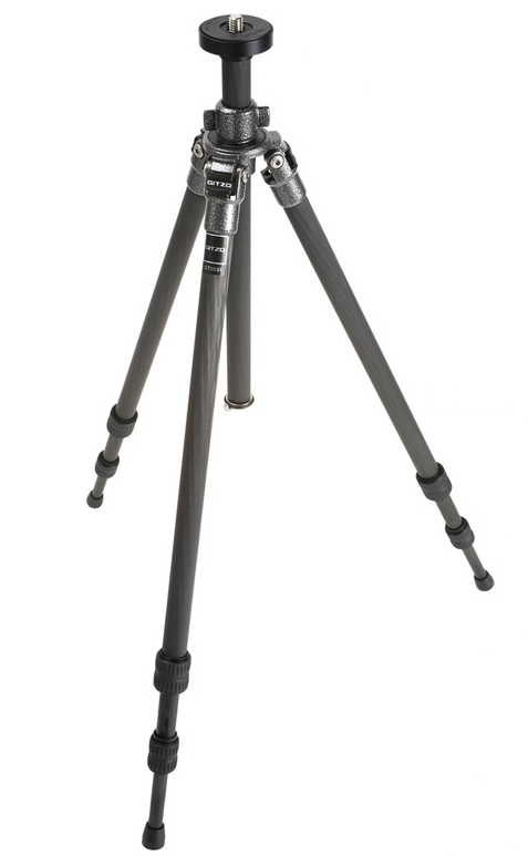

Luisifer píše:Prostě si to tak Manfrotto nazvalo. Ale ona nosnost 9 kg už je přece jen na něco většího než jen kdejaký kompaktík (nebo v dnešní době mobil).
A řeba časem pak přijde taky řada na [url=https://www.fotoskoda.cz/gitzo-gt5563gs-systematic-karbonovy-stativ/]Gitzo
Osobně mám GITZO GT 1531_CARBON s hlavou MANFROTTO 496 RC 2. Je trochu menší, než si přeješ Ty, také je i podstatně levnější. Z mé strany naprostá spokojenost. Nosnost stativu je pro mne optimální, váha též. V mém věku se každé deko navíc, které musím nosit, počítá. To platí nejen u mé váhy tělesné, ale i u stativu! :lol: :lol:
Naposledy upravil josef38 dne 18 říj 2019 08:37, celkově upraveno 2
Re: Na film
Příspěvekod Luisifer » 17 říj 2019 10:50

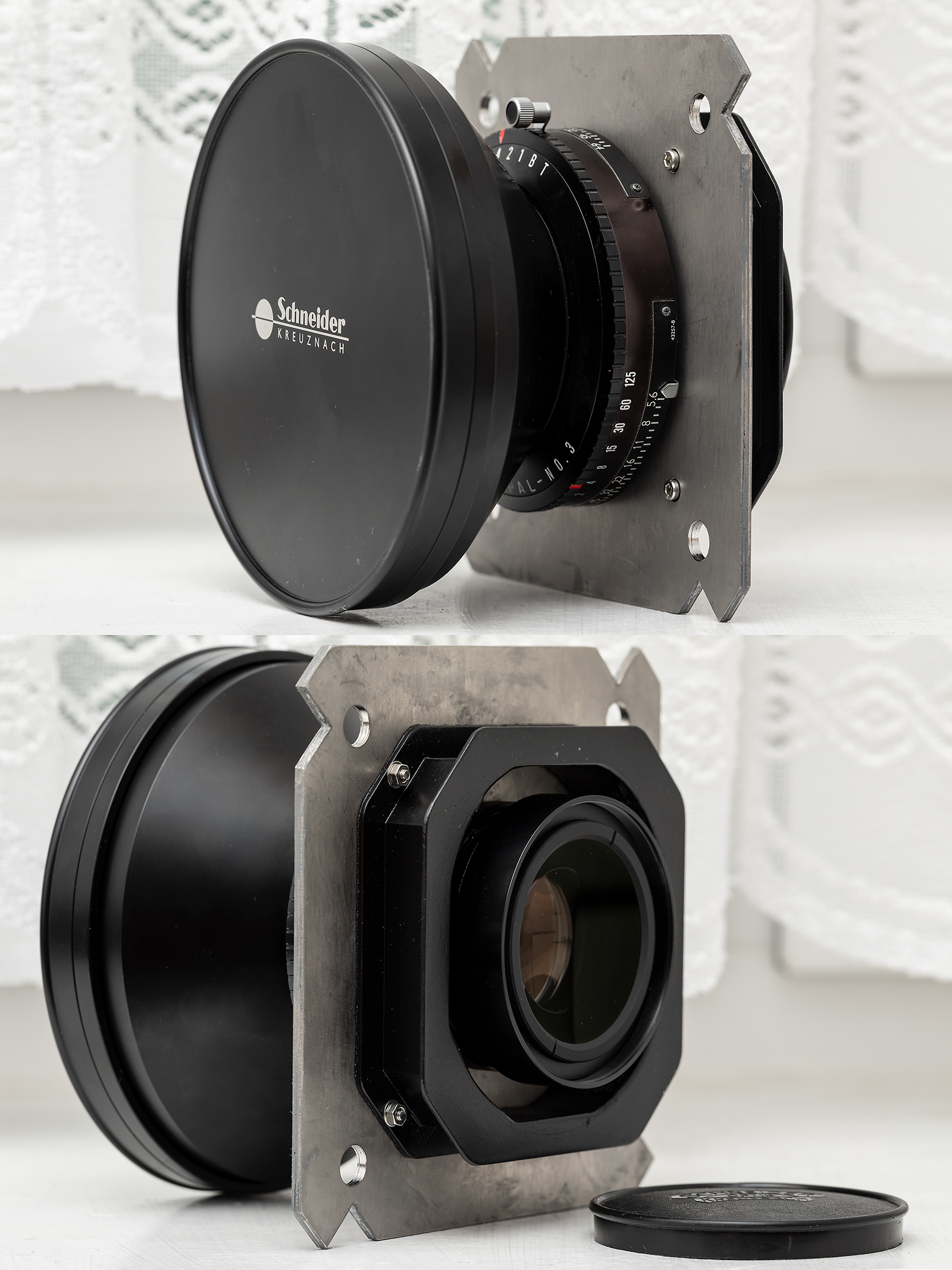

Tady už dneska taky dorazil stativ. Jen oprotivá původní verzi má "moderní" vychytávky, díky kterém jde snadno středová tyč natočit na bok (krutě nestabilní) a díky té stejné nejde středová tyč otočit a zasunout zespoda stativu (docela blby). Ale tak jinak dobrý stativ, na kameru otočení zespoda nepotřebuju a otočení na bok leda, kdybych chtěl kameru poslat k zemi.
Objektivová destička bude upnutá jen na jedná straně (zespoda) ve standartě. Jedno kterou hranou se tam zasadí (všechny čtyři jsou stejny). Tím pádem někde musí být uchycení měchu, a to bude k tomuhle rámečku. Měch by měl mít rozevíratelny "packy" (na pružině rámeček nebo na gumě), tj. takovy rychloupínání k objektivové destičce (rámečku). A při nasazování filtru na zadní člen objektivu se tak nebude hejbat s destičkou s objektivem (těžkým), ale jen se svleče měch, udělá se co je libo, a pak se měch zase nacvakne.

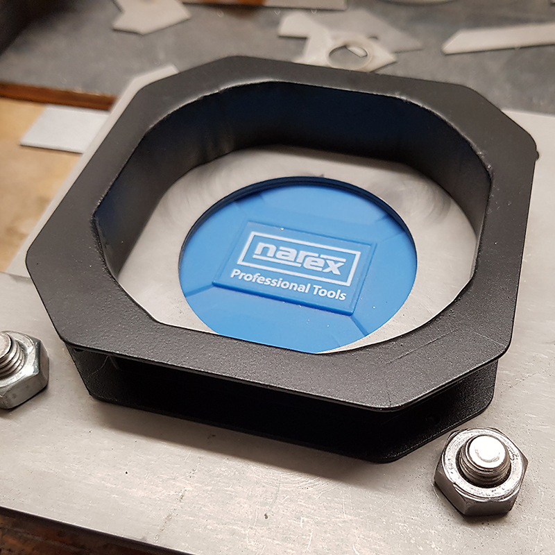

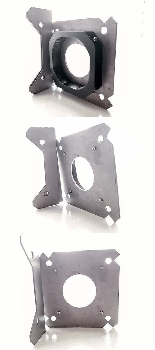

Tak to já včera večer převrtl dírky, kde byl vyteklý epoxid z lepení. Už tam chybí jen vrtnout ďůlek (ne skrz) na kolík (klíč) co má objektiv a bude kousek od 65mm otvoru v destičce, aby se na destičce objektiv neotáčel, a pak to můžu natřít na místech co budou uvnitř pomocí Black 3.0. Tím bude první díl kamery hotov. Objektivová destička. :)

A objektiv vypadá, že dobře sedí. Tak už na téhle součástce chybí jen ještě trochu očistit plechy a vyčernit matem co by mělo být uvnitř.
