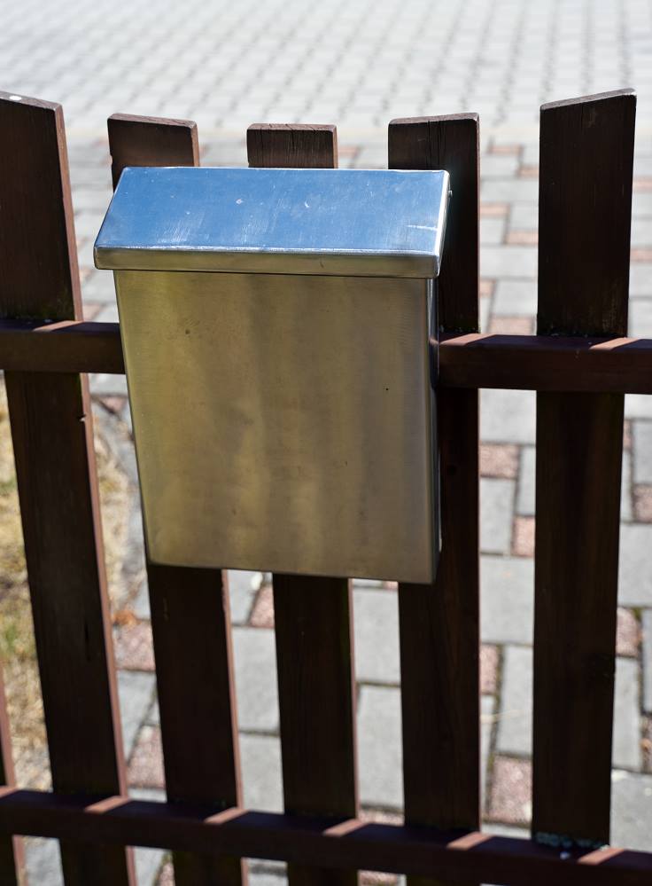

Normální nerez plech, trochu kyselinovzdorná ocel.
Dobře se svařuje elektrikou.

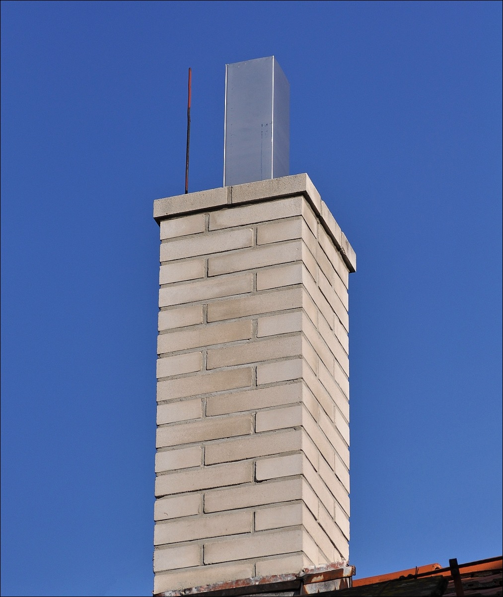

V 0,5mm mám i na komínu :D

Ať tam není zbytečně velká bariéra teplotní, takže si říkám, že 0.3 by mohlo být vpoho. S tím svařováním by to bylo ale slabší. V tom mám ještě totální mezeru. :)

To by šlo svařit, ale buď bodově a nebo děrové sváry, dva plechy na sobě a v jednom vyvrtané díry a do nich svařit
a nebo jinak než elektrikou, autogenem a nebo v atmosféře :-)

Bodovy svařování bych zvládnout moh. :) (pokud by byla technika) Jinak ještě lepení je ve hře.

Já bych to udělal ze silnějšího, ten se dobře svařuje, jednička a nebo jeden a půlka :D

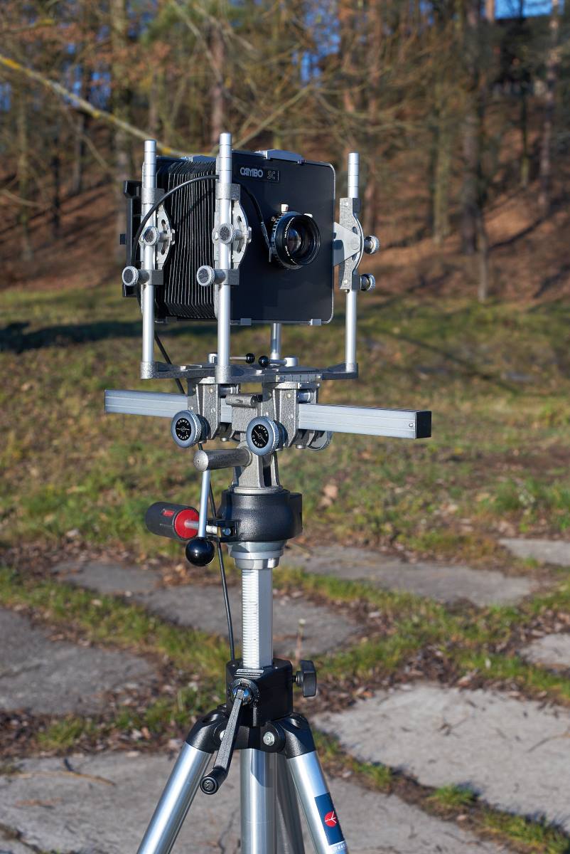

Horší, že se teď nakonec furt ne a ne dostat s kamerou ven, a to je venku tak pěkny babí léto. A ještě to teď umocnilo zjištění, že ani nemám kameru na co postavit. Pokud teda ze staryho stativu na zem neshodím μGUN, co udělat nechcu. Takže místo šetření zase průvan ve šrajtofli za alespoň základní hliníkovou trojnožku bezhlavou, na kterou nasadím plonkovní adaptér Manfrotto 625, do kteryho mám na všem rychloupínací hexagonální destičky, tj. jednu mám aj na kameře.
Na štelování kamery se sice hodí na trojnožce aj hlava, ale než nějakou labilní lacinou (bo víc než za trojnožku teď narychlo vyhazovat nemůžu), tak si budu muset vystačit bez hlavy s hrubým nastavením povytažením noh. Ono se to taky dá.

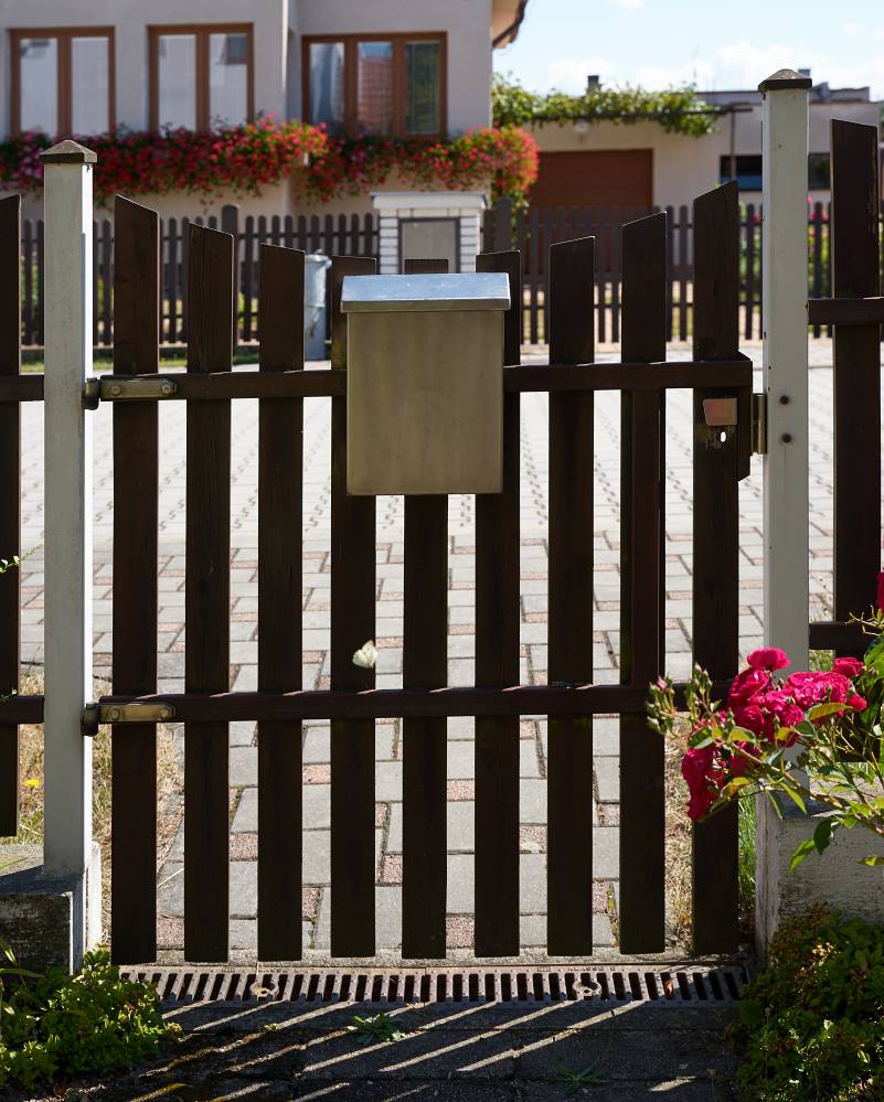

Ale ne, budu rád, když vyvolávací stroj dokončíš, třeba se také chytnu. Ten kus nerez plechu Tě snad finančně nezrujnuje! (n) (n)
Mrkni se na Stanislava, ten svou poštovní schránku už rozměrově na vyvolávání barevných negativů přizpůsobil. Nesmí mu tam ale pošťačka zrovna hodit provoněné psaníčko, když v ní bude mít vývojku a barevný negativ. :lol: :lol:

To je multifunkční schránka, All in one :D

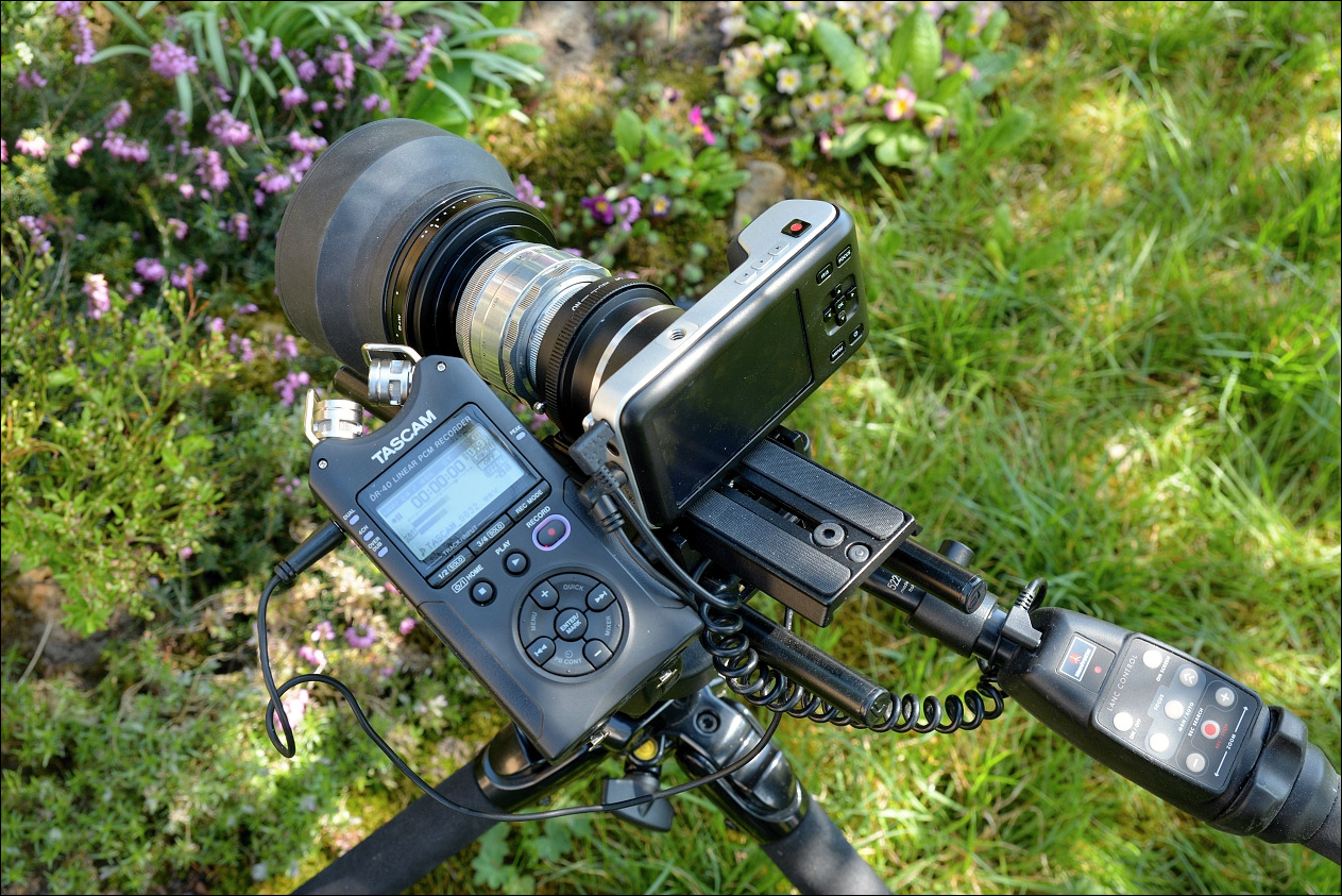

A připojit ovládání. Bohužel, nové kamery už nemají LANC, ale nějaké BT přes mobil, to je mi k ničemu.
