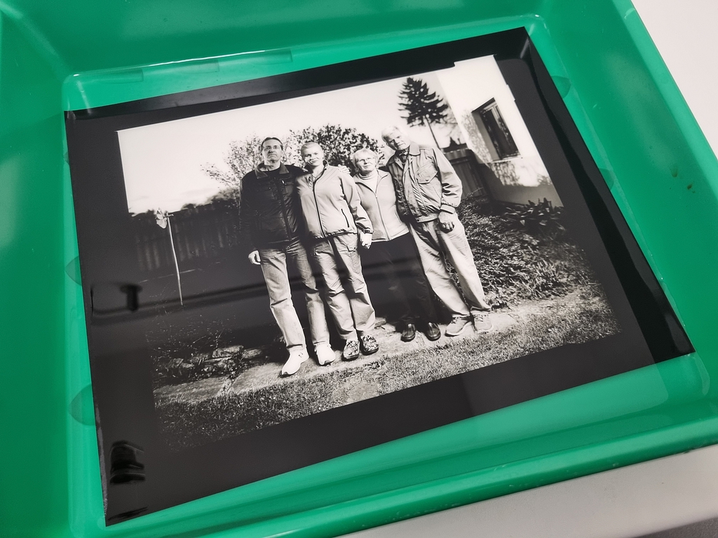

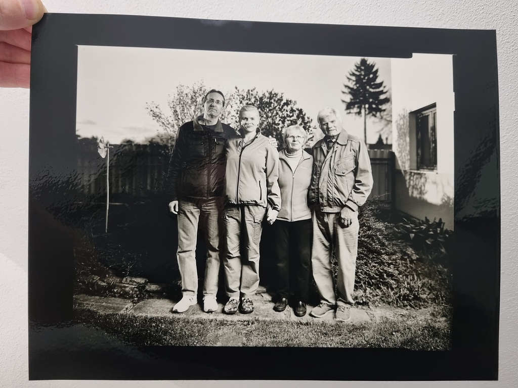

Příspěvekod Luisifer » 21 črc 2022 14:24
Repete, dnešní jediné kontakt napoprvá udělané už ustaluju.
Vcukuletu hotovy, ale trochu jinak než předvčerejší.
Použil jsem dva filtry zasebou na záblesku (4+5) a na minimální výkon odrazem o strop šest záblesků na expozici MG barytu. Z toho dva na celý planfilm a pro čtyři jsem na cenťákovy sklo položil a posouval jiný planfilm, abych vymaskováním trochu ztmavil vrch a zesvětlil spodek.
