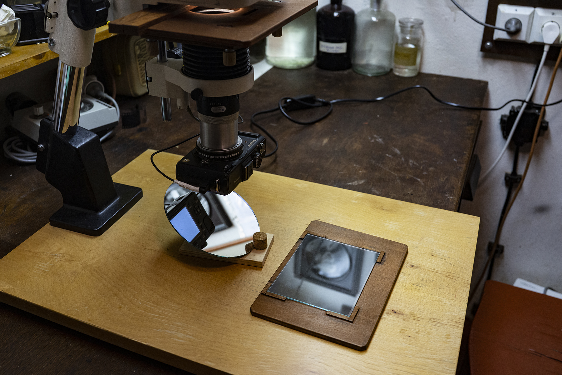

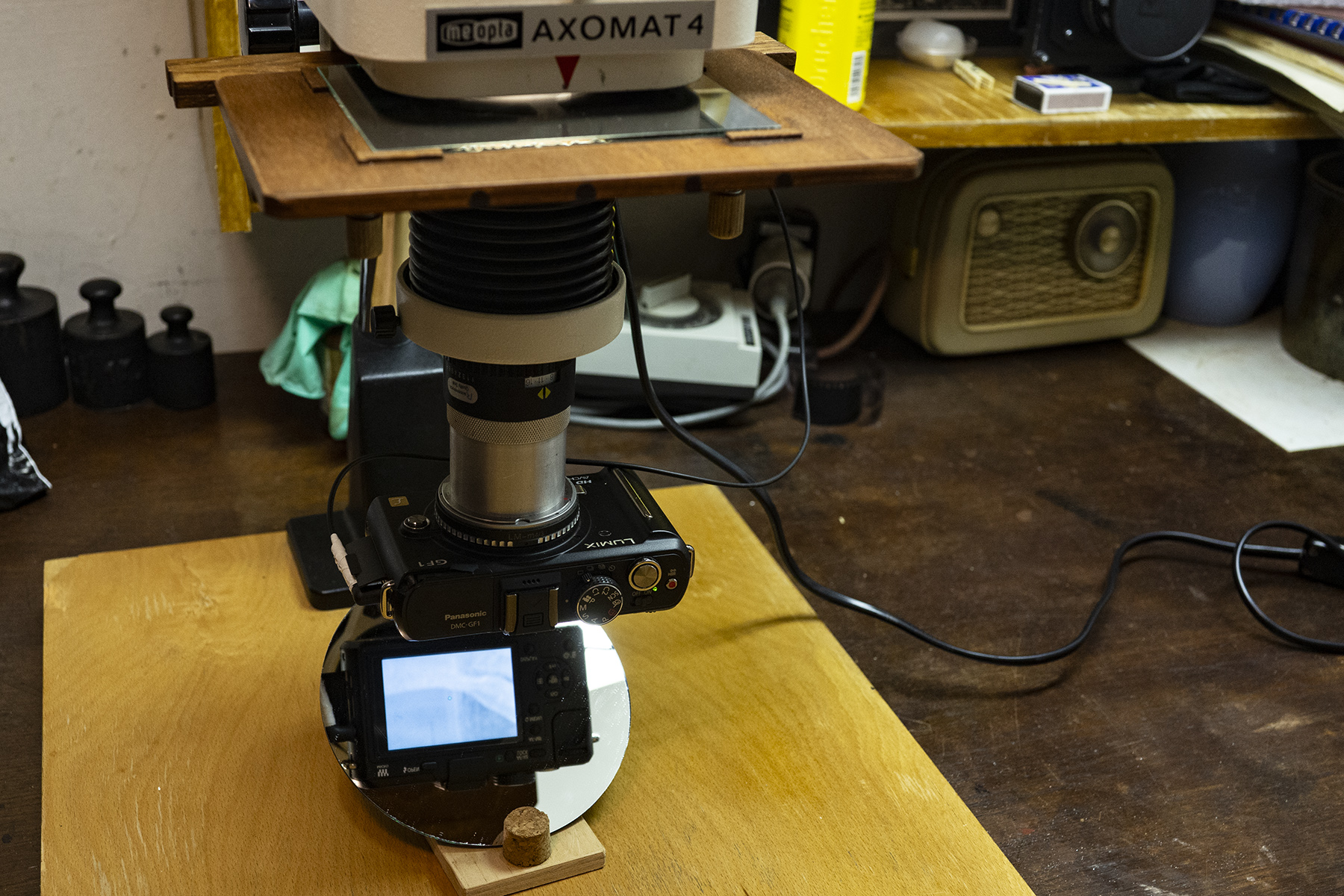

Se slzou v oku jsem byl nucen zbavit se mého upraveného zvětšováku Magnifax 4. Jelikož jsem však s tímto zvětšovákem i "skenoval" negativy 4" x 5", byl jsem přinucen upravit si svůj druhý, kinofilmový zvětšovák Axomat 4 na tuto činnost. První pokusný sken z negativu 4" x 5" za pomoci Axomatu 4.
Snímek pořízen TESSARem 135 mm, FOMA 200 ASA, ND filtr 64.
Úpravu zvětšováku i s jeho obrázky ukáži později.

Ty mé úpravy zvětšováků jsou takové, aby přístroj zůstal bez jakéhokoliv poškození, to znamená, aby jeho původní stav byl vratný. Tím jsem ale v konstrukci trochu limitován, o to větší potěšení ale potom je, když se dílo funkčně podaří.

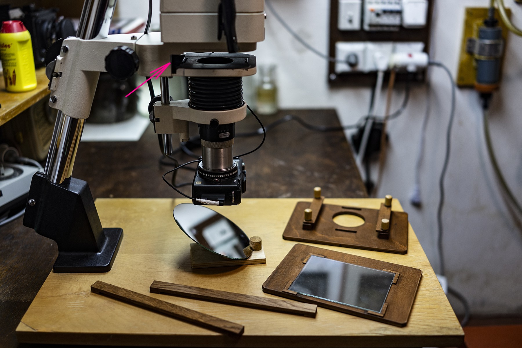

Příspěvekod josef38 » 21 úno 2022 10:54
Ahoj Gustave, udělal jsem pár snímků, ale nic na té úpravě není.
Pro lepší názornost pár fotografii této poslední úpravy. Kromě zvětšení výřezu, viz šipka na jedné fotce, v těle přístroje jsem nedělal na zvětšováku žádné jiné úpravy, aby mohl dále sloužit svému původnímu účelu. Výřez byl nutný, aby se dokázal zobrazit celý negativ, protože manipulační plocha pod kondensorem je velice malá, jen pro kinofilm.
Vlastní postup skenování už popisovat nebudu, velice názorně ho popsal pan Neff zde:
https://digineff.cz/carovani-se-skenem-bez-skeneru/
Model: DSC-RX1
Model: DSC-RX1
Model: DSC-RX1

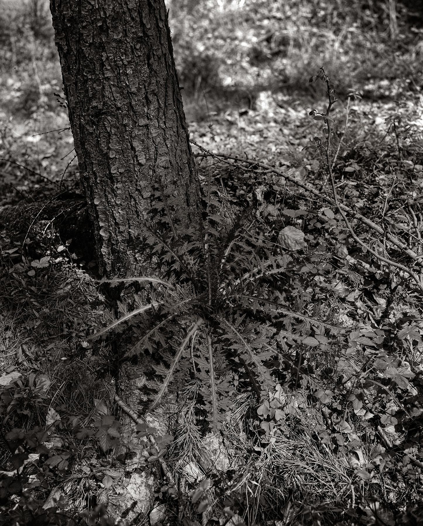

Příspěvekod josef38 » 21 úno 2022 18:47
4" x 5", Tessar 135 mm.

josef38: Toto kopírování používám už cca 35let. Původně s redukcí zvětšovací objektiv/tubus+redukce na canon, potom redukce miska/M58 k použití Canon 2,8/100macro + zrcadlovka. Tuto redukci (miska/M58 a M49) jsem podal ve firmě jako zlepšovací návrh - příslušenství zvětšovacích přístrojů.
Posláno na svaz fotografů, doporučeno, nicméně se nevyrábělo.
Později jsem si sehnal barevnou hlavu a spodní část Magnifaxu, obrátil vzhůru nohama a používal s C 2,8/100macro na kopírování negativů až 6x9.
Vysunutí měchu mění zvětšení, bonusem je přesné zaostření AF a skvělá kresba makroobjektivu...
