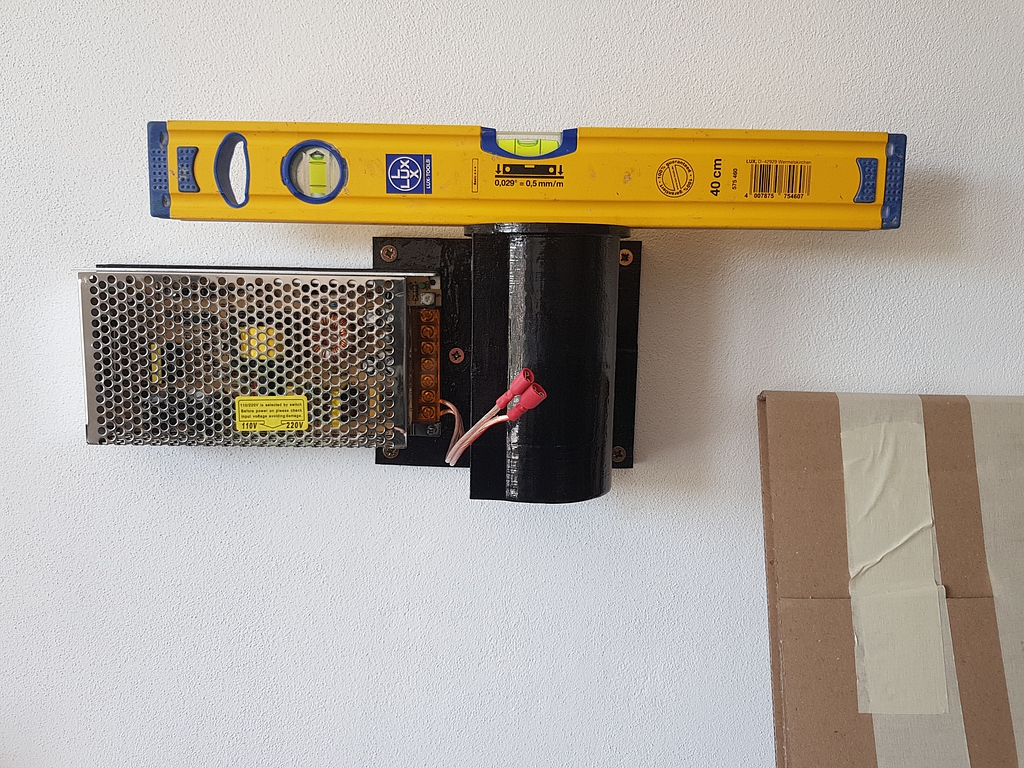

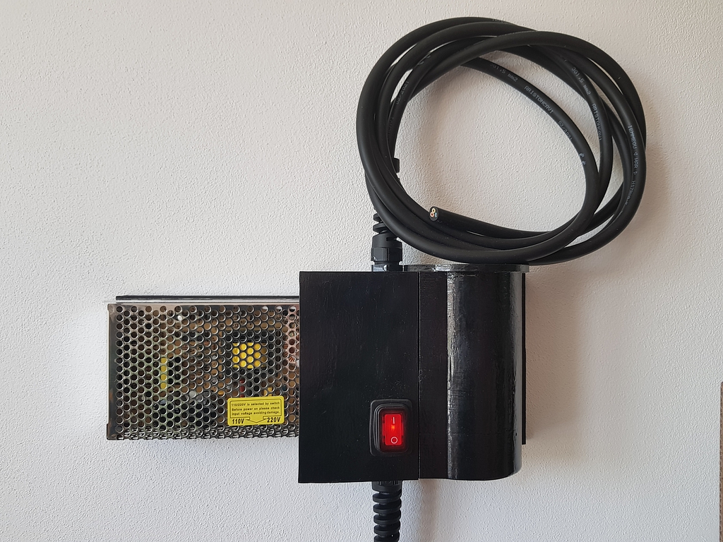

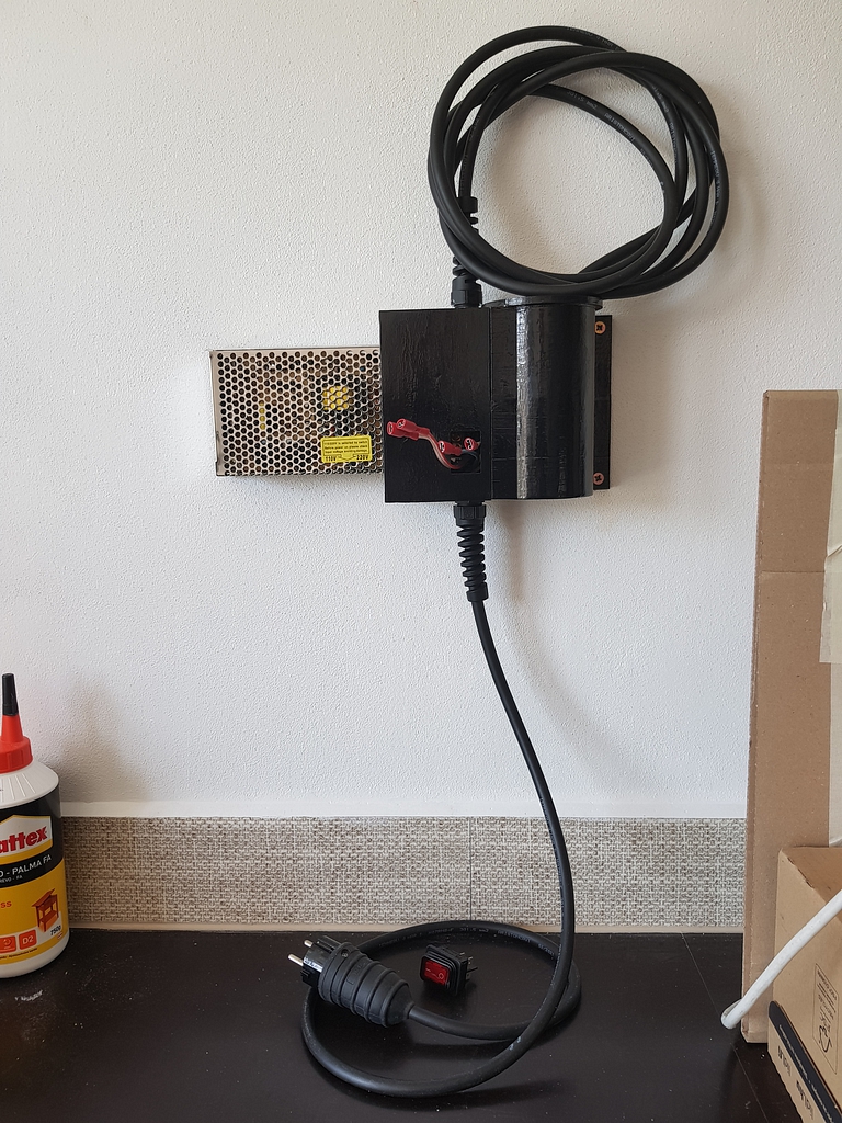

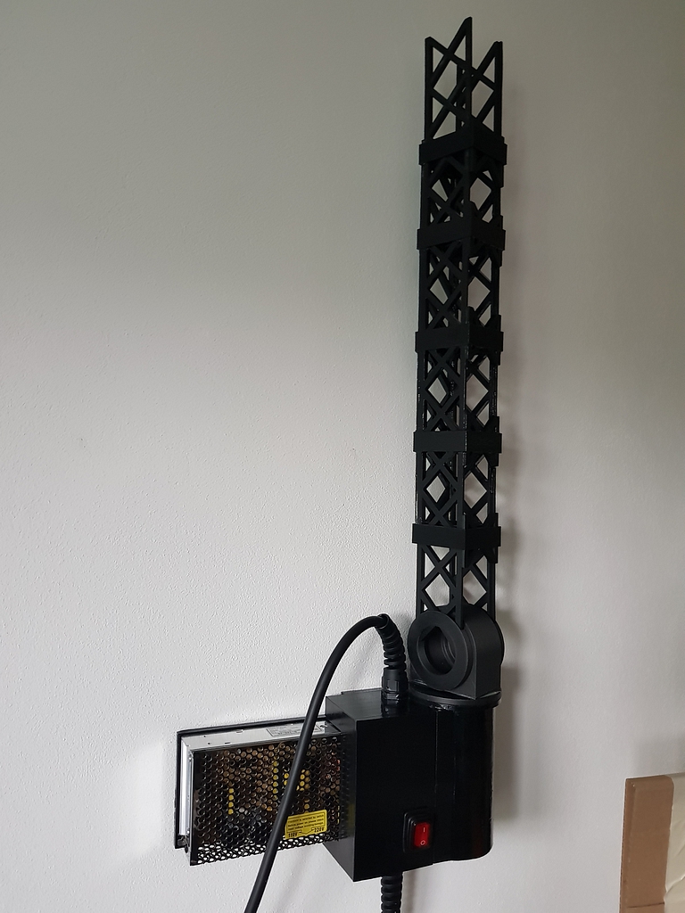

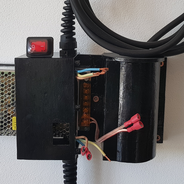

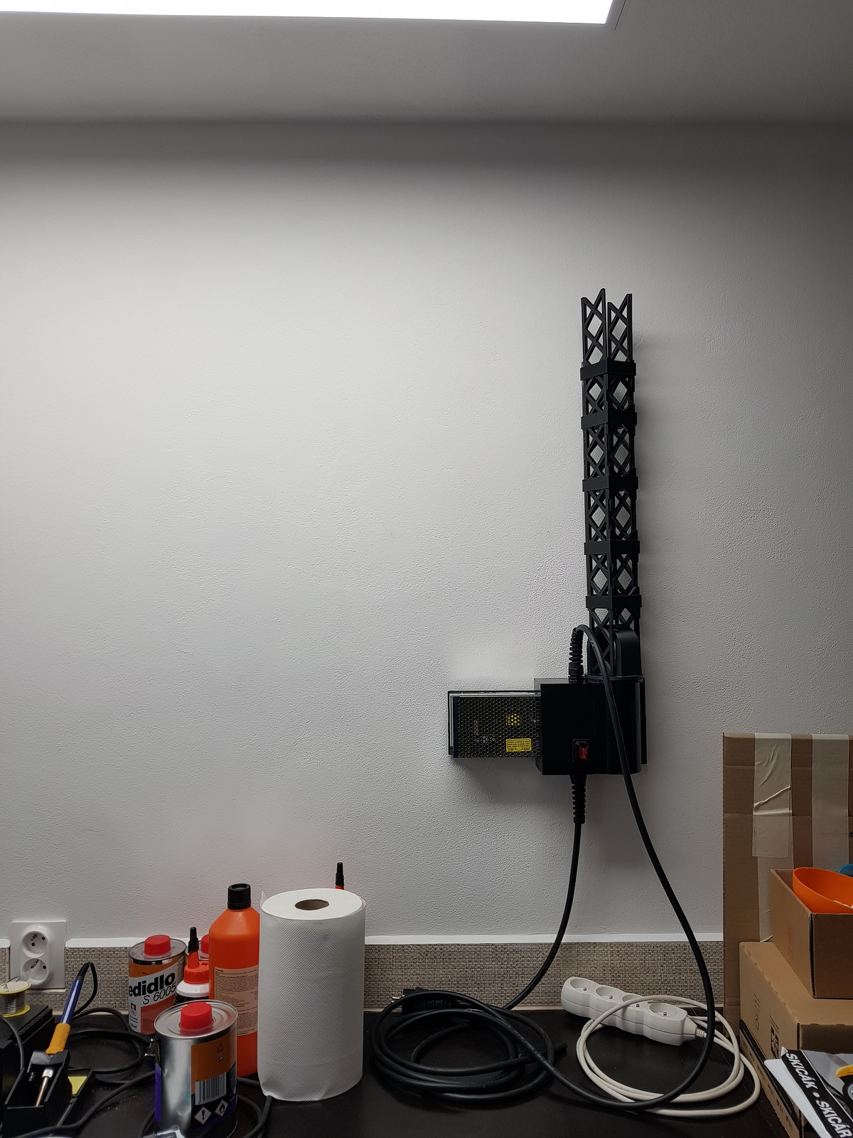

Základna pro dílenskou lampičku. ;) 36V zdroj a držák, do kteryho přijde otočny rameno. Jen mě teda ještě čeká vymyslet ty klouby. Hlavně aby šly dobře zajistit a nehejbalo se (nespadlo) to rameno, když nebudu chtít....

Zatím jsem akorát akutně dostal nápad aretace ramen lampičky pomocí odpuzování se dvou magnetů, bez pružinek v třmenové brzdě. :)

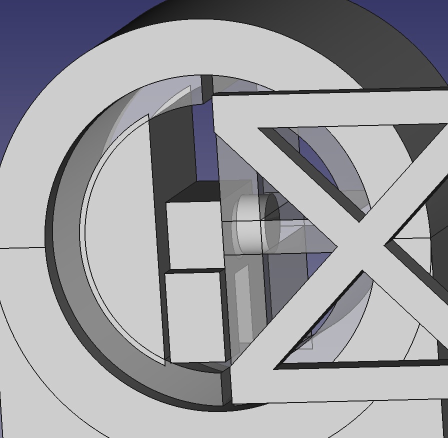

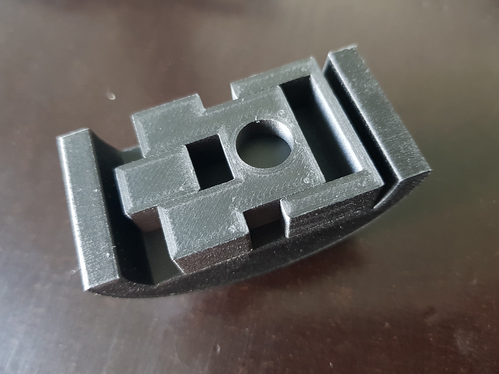

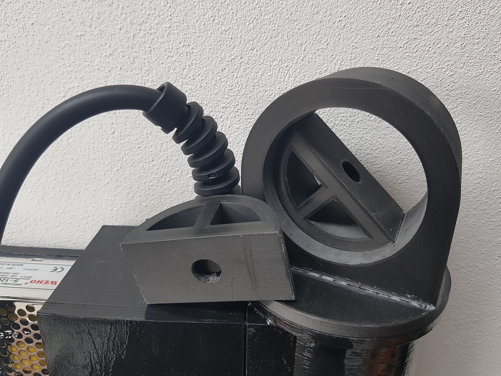

Pár dalších. Navázání ramene na kloub na jednom a brzdící třmeny do dvou kloubů na druhym.
Třmeny mají otvor na vlepení prvního magnetu. Zatím mě napadlo, aby to ty dva magnety proti sobě držely "zaaretovany", tak krom dostatečné síly (když nebude pár magnetů stačit, budu muset připravit verzi s víc magnety), kterou budou muset vyvinout, tak to bude chtít, aby se ty magnety samy "neodaretovaly".
A to bych moh dosáhnout tím, že druhé posuvné magnet se bude posouvat až tak, že trochu přejede na druhou stranu než přímo proti prvnímu magnetu. Takže se v tom odpuzování budou mít tendenci vytlačit směrem, kde prostor na uvolnění aretace není. Ten bude na opačné straně. Takže při odaretovávání se bude překonávat bod, kdy budou magnety proti sobě přesně, tím pádem sice i větší přítlačná síla, ale hlavně se tahle síla sama od sebe nepřekoná (aretace bude stálá).
Snad to bude to fungovat. :)

Aku neauku, zítra nebo v pondělí dorazí 5x10mm N35EH, tak snad budou dost tlačit...
Příspěvky: 4728
Re: Na film
Příspěvekod Stanley 900 » 14 kvě 2021 21:43
Neodymy :-)
Re: Na film
Příspěvekod Luisifer » 14 kvě 2021 21:51
Nové dýmy.
Mám tu menší, 2x12x6 mm a zkoušel jsem k sobě přitlačit dva kusy a přišlo mi, že to jde moc lehko. Takže to by asi neubrzdilo. Uvidím co bude u těch 5x10, co je cca 2,7x větší objem jak jeden 2x12x6 magnet.
(když jsem zkusil víc těch 2x12x6, tak to pak přece jen bylo lepší)
Dodatek:
Tak s těma magnetama je to naprd... :oops:
Vidím to na nahrazení excentrem, který tam prostě mechanicky rozepře pakny a kloub bude zabržděný.
