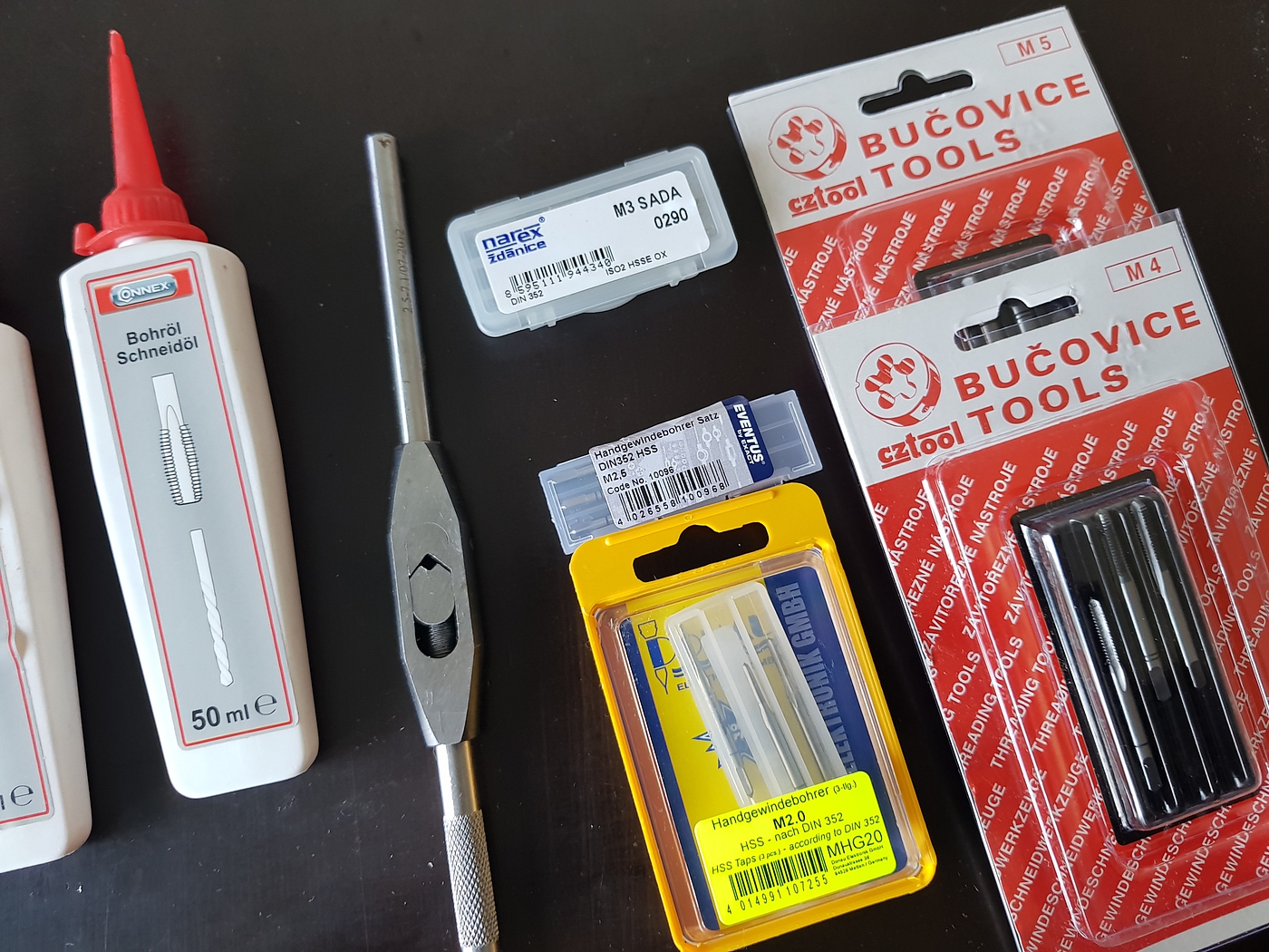

2mm vrták na závit M 2,5 je přesně

V tabulce jsem našel nějaky setinky až desetinku víc jak 2mm. :)

Na tabulku se vykašli.
Do M 10 je to 0,8x předvrtání.
M 10 = 8 mm vrták.
M 5 = 4 mm
M 2,5 = 2 mm

Oki, no doufám, že tam nezalomím nějaké pidi závitník. I když je hliník měkké, tak se lepí, a to není zrovna na pohodu. :)
Přinejhorším bych musel vlepit matičky. :)

Příspěvekod josef38 » 27 dub 2021 08:52
Do hliníku maž petrolejem a nezalomíš.

Dík za tip. Řezné olejíček mám, ale jestli petrolej v tomhle případě radějc, určitě si zajedu. Ty maly závitníčky jsou naprd, lámat. :)

Na závity se používal řepkový olej, každý jiný olej byl k ničemu a závit se trhal.
Jinak záleží, jaký máš závitník, jestli klasickou sadu třech a nebo maticový - průchozí -strojní.
Můžeš i o kousek vracet při řezání.

Klasika, sada s postupnym zpřesňováním (provedení u menších v HSS). Vyjíždět, čistit od špon mám v plánu.
Takže klidně použít ten závitořezné co mám? Nebo radějc ten petrolej, když hliník.... :)

To uvidíš sám na zkušebním závitu, jaké mazání závit trhá a jaké ne. :-)

Bučovice M 4 5 a 6 mám taktéž a Narex M3 také. Nekompletní sady Narex do M10 a do M 20, díky půjčování tady v ulici. :D

Ten petrolej není z mé hlavy! Je to rada zkušených nástrojařů. ;)
Klidně ho použij a hlavně vracej závitník při řezání. Měkký hliník jsem řezal úplně ponořený do petroleje a pohoda, jinak bych závit totálně zkurvil.

Budu petrolejit teda, jakmile přijde na věc.

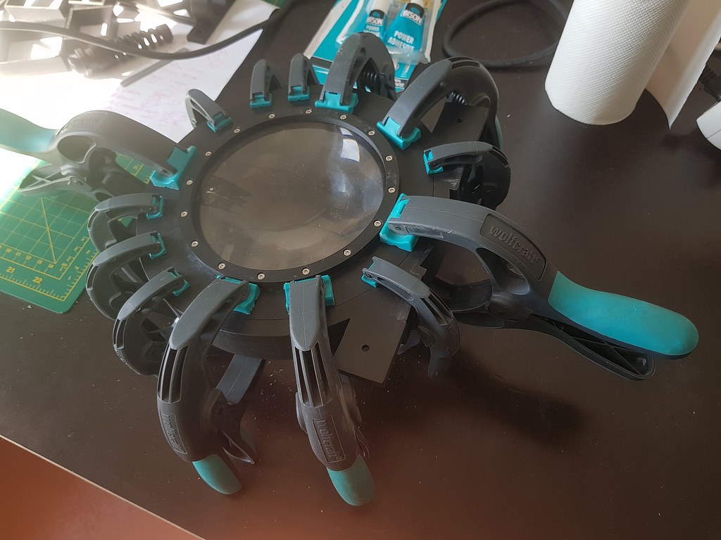

Zatím lepička. Tři díly k sobě - korpus, příruba s lupou (na kterou už byl dřív přilepené zvlášť vytisklé díl vnitřního stínítka, aby nešlo světlo do lupy) a vnitřní bílé prstenec rozvodu světla.
Potom snad lepička vnějšího prstence, co se ještě pár hodin bude tisknout...

Mi za mlada tloukli do hlavy, že na vrtání a řezání do hliníku a jeho slitin použít líh nebo isopropylalkohol. Petrolej jsem nikdy nepoužil, tak nevím, žiju v omylu?

Hliník se maže a táhne za nástrojem, ale záleží jaké slitiny.
Například duraluminium, které mám, se chová jinak při obrábění. :-)
Řepkový olej se používal na závity na ocelovou hlazenku a na nerez.
Příspěvky: 9249

Hejhulák píše:Mi za mlada tloukli do hlavy, že na vrtání a řezání do hliníku a jeho slitin použít líh nebo isopropylalkohol. Petrolej jsem nikdy nepoužil, tak nevím, žiju v omylu?
Ahoj Milane, nežiješ v omylu. Je pravda, že líh jsem používal také, ale když zagoogluješ na toto téma, tak tam najdeš ještě víc doporučení. Dokonce i naftu, nebo jar na mytí nádobí. Také ale mýdlová voda atd. Tak si vyber. :-)
Podstatné je ale mazat a nedřít to na sucho! A to platí i ve více případech. :lol:

Některé mazivo naopak závit serve, než kdyby se vůbec nemazalo.

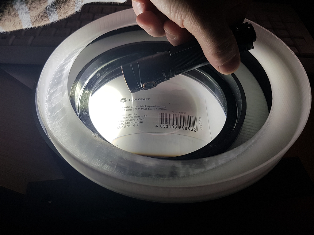

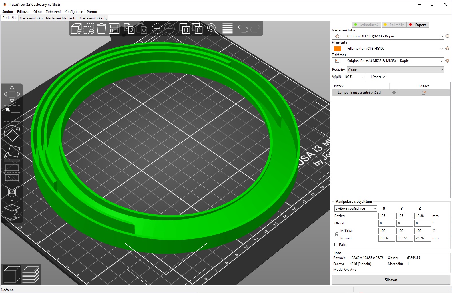

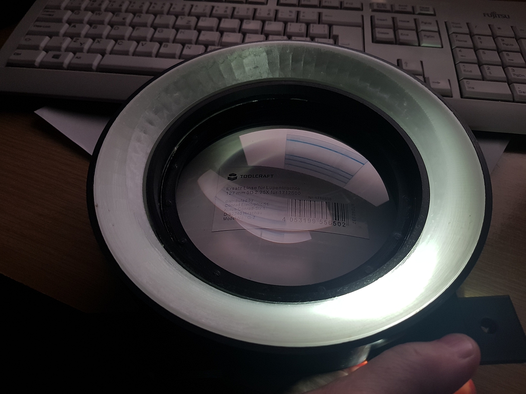

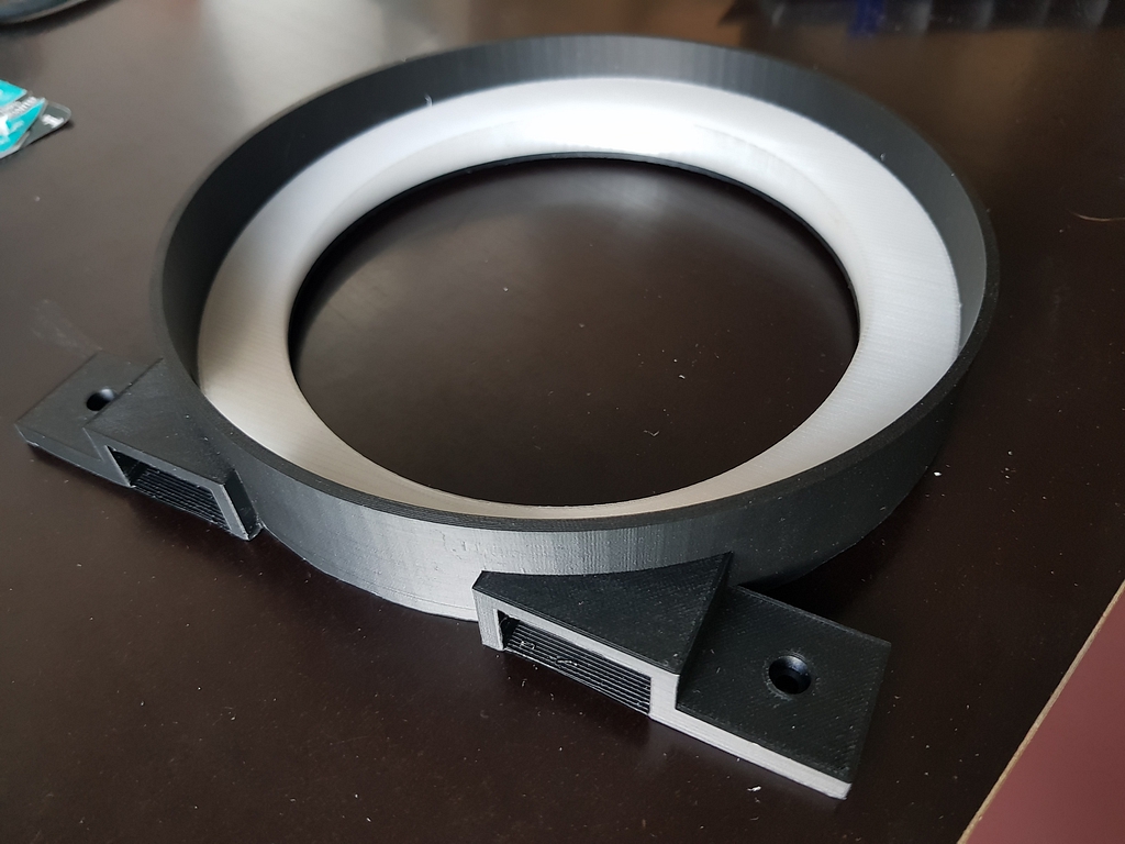

Tak se povedl vytisknout vnější kryt světla a není to vončo. Nějak jsem si toho při návrhu nevšiml a ani při přípravě na tisk. Až když jsem vložil do prstence. Chybí tomu vnitřní obvodová stěna. Vnější spodní strana je moc tenká (až moc měkká) a světlo to docela nerozvádí tak jak jsem si představoval. Tak snad pomůže verze dva co jsem teď dal tisknout. :)
Verze 2.jpg (303.19 KiB) Zobrazeno 10257 krát
Verze 2.jpg (393.58 KiB) Zobrazeno 10262 krát

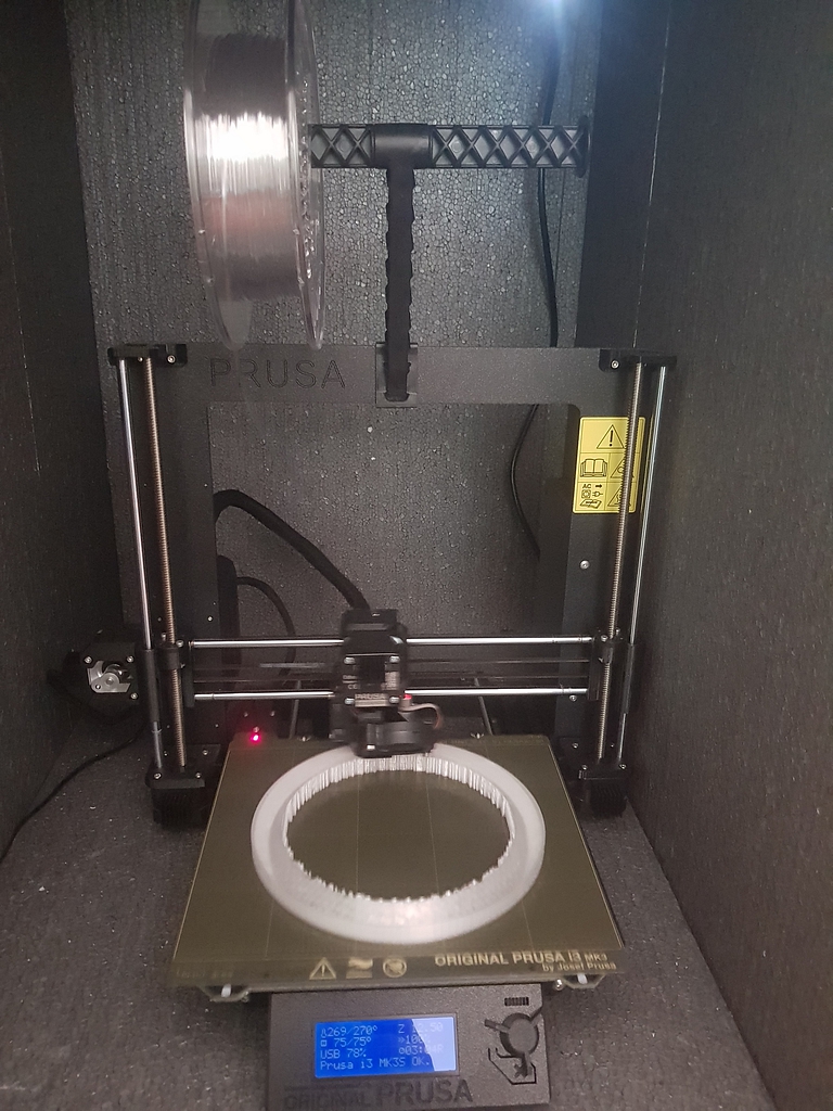

Re: Na film
Příspěvekod Luisifer » 27 dub 2021 20:13
Aktuálně nic moc teda.
