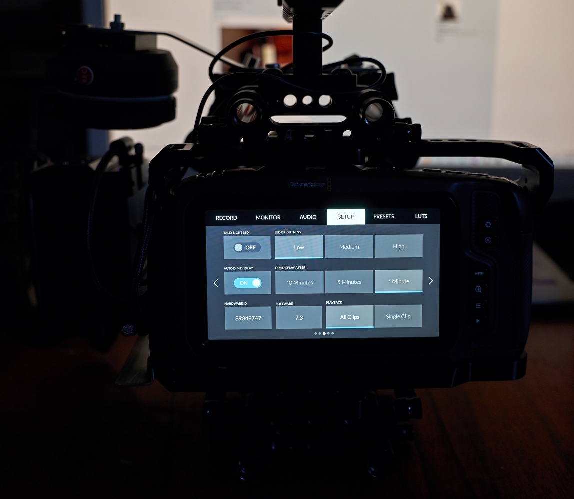

Já dával nový firmware do kamery.
Ohnisková vzdálenost: 33 mm

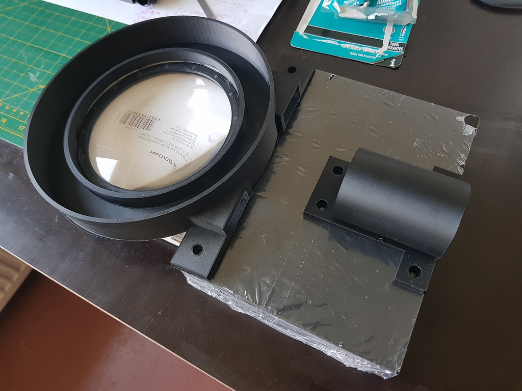

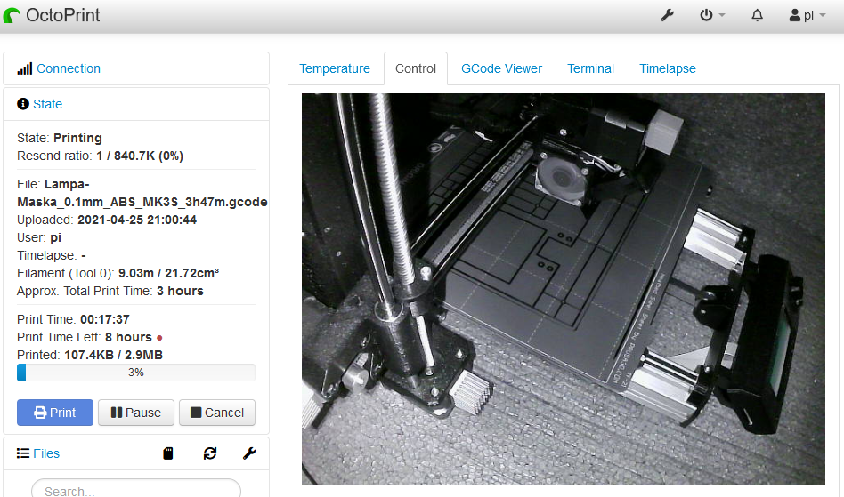

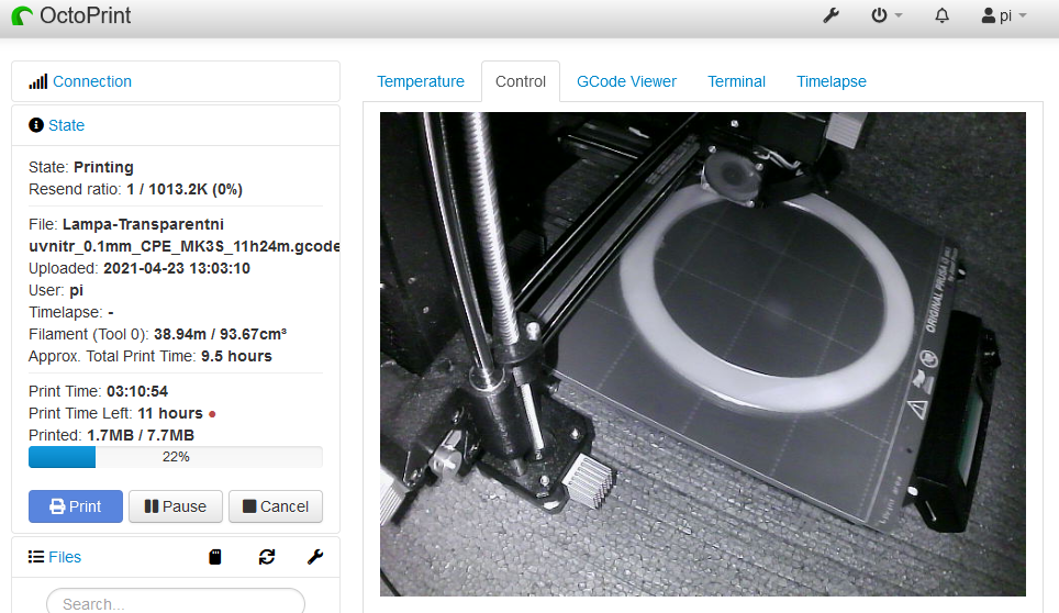

Příspěvekod Luisifer » 26 dub 2021 19:23
Já tisknu vnitřní prstenec do světla kolem lupy :)
Po dlouhé době opět transparentní filament. Tak jsem zvědav, jestli se povede. Přemotával jsem. I když nakonec jsem to nenamotal úplně pěkně, ale furt to zatím alespoň tiskne, narozdíl od minula, kdy se to furt zamotávalo na cívce...
Příspěvky: 4708
Re: Na film
Příspěvekod Stanley 900 » 26 dub 2021 19:25
To by chtělo brzdit cívku asi taky a navinout jako je u výtahu lano :-)
Drát na CéÓčku se taky někdy motal na volné cívce.
Příspěvky: 9249

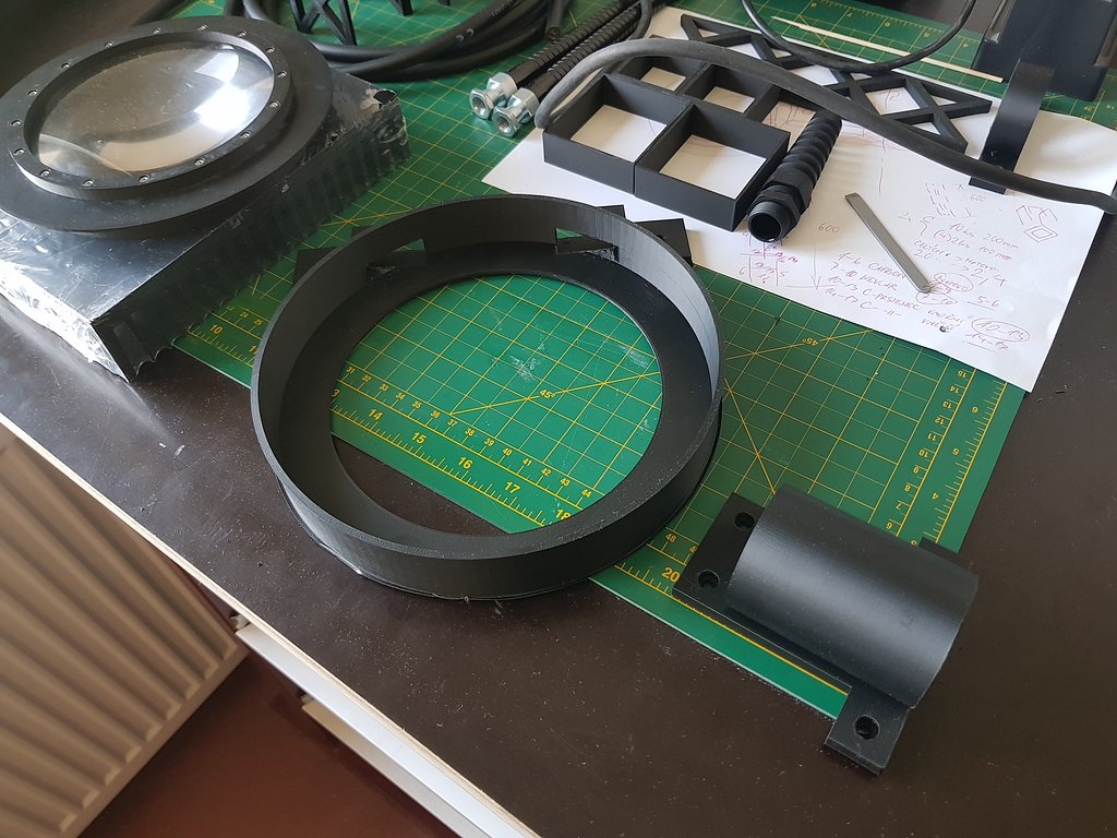

Příspěvekod Luisifer » 26 dub 2021 19:27
Já to tak chtěl navinout, ale ono to s tím transparentním není úplně brnkačka (a v ruce)...

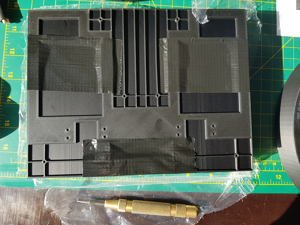

A jinak pomocí masky už mám naďůlčíkovaný chladič. Ještě ho před sundáním masky vrtnu dvojkou vrtáčkem. :)
Potom z masky odříznu části a použiju ju na vymezení polohy dílů na chladiči.

Re: Na film
Příspěvekod Luisifer » 26 dub 2021 19:28
Jaj, vkládám foto a nějak ne a ne...
Ohnisková vzdálenost: 4.2 mm
Čas expozice: 1/290 sec.
ISO: 40
Model: SM-G955F

Příspěvekod Luisifer » 26 dub 2021 19:51
Jen na předvrtání.
Ty hlavní upínací otvory nahoře, uprostřed a dole budou s M4 závitem, takže ty pak převrtám na nějakéch 3.5 a ty zbyly čtveřice otvorů kolem LEDek budou buď s M2.5 nebo M3. To se ještě musím rozhoupat. No pokud s M2.5, tak ta předvrtaná dvojka snad bude ok a nezalomím tam závitník...
