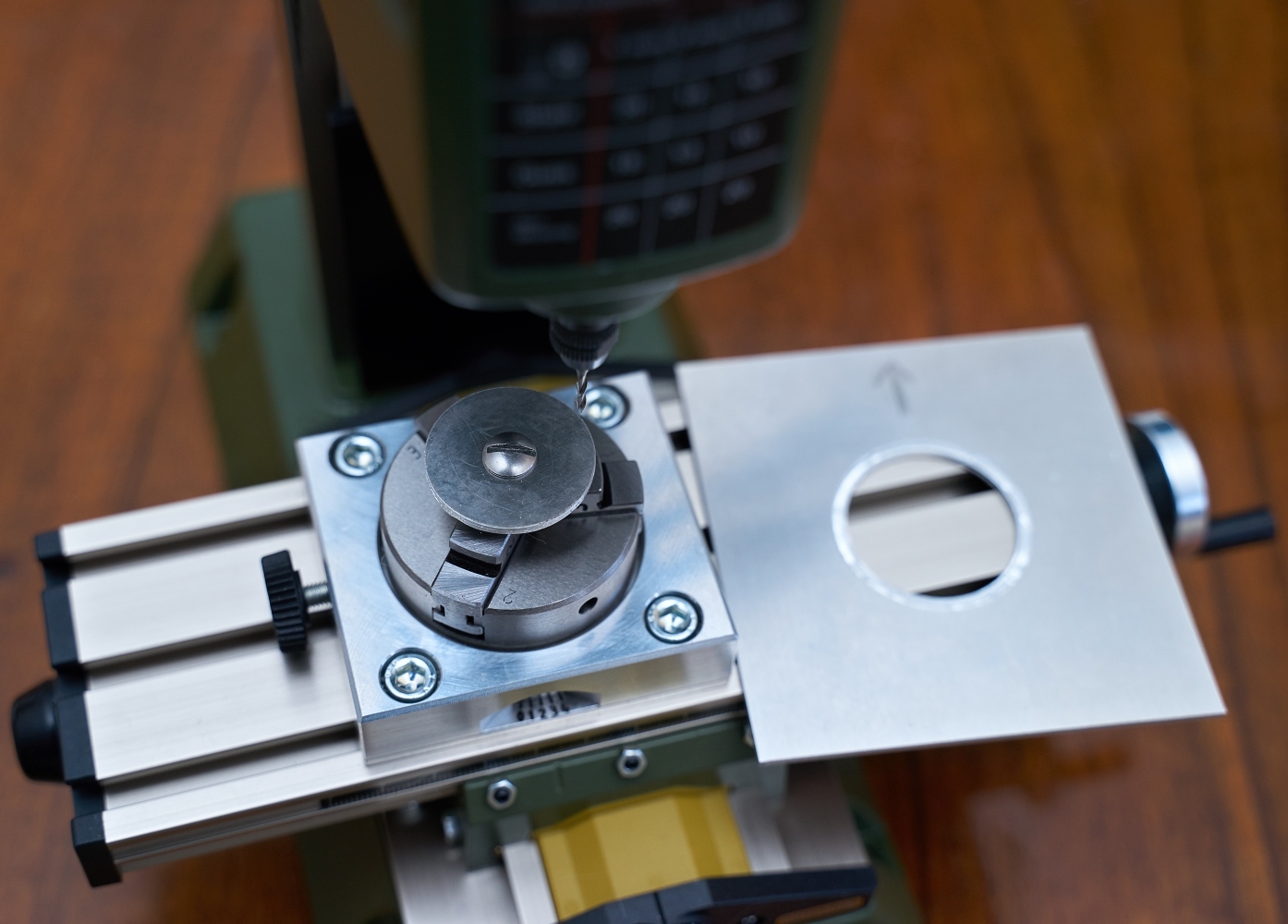

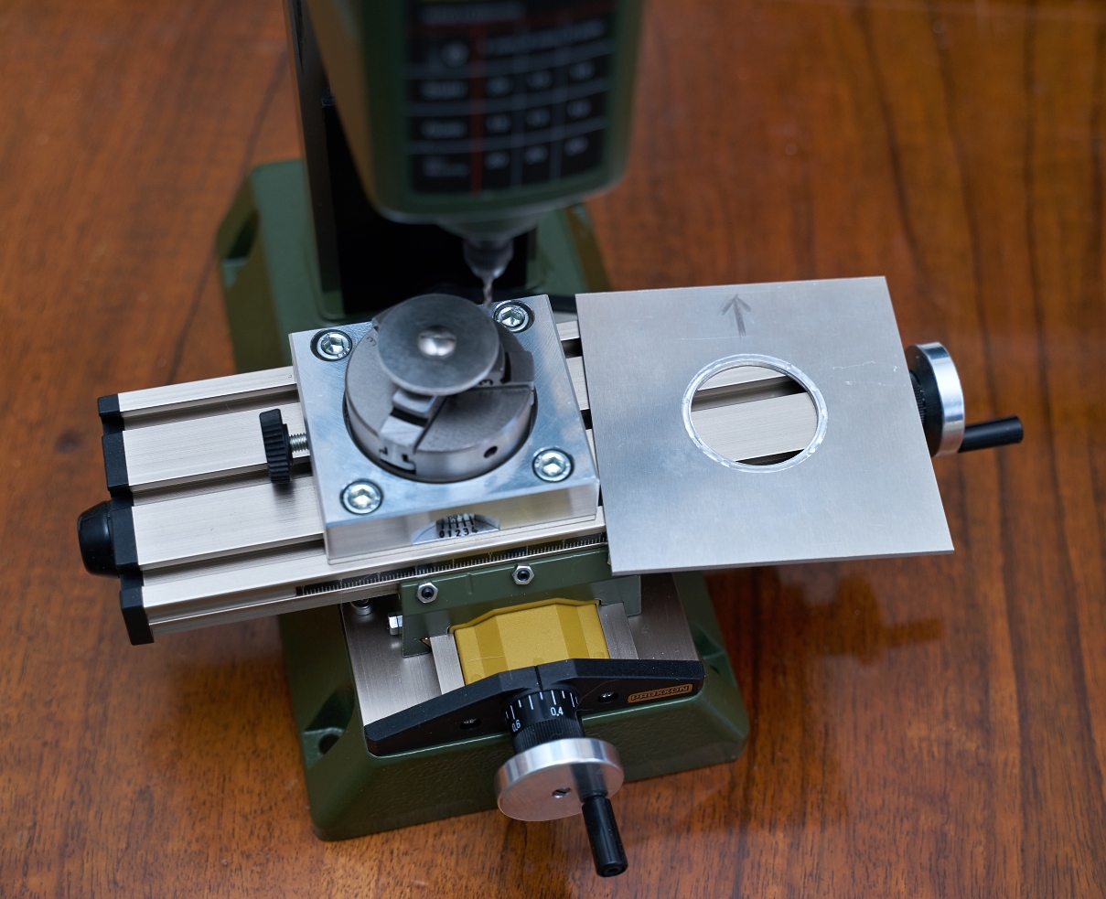

Díry zkouším udělat tak, že do nich rovnou našroubuju šroubek. Ale lepší by byla samože varianta (ne vrtací) vlepování závitu kovovyho. Ten by přece jen vydržel víc. Ale doufám, že to nebudu muset mockrát rozšroubovávat. :)

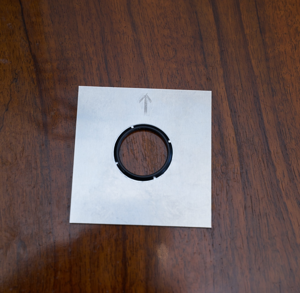

Příspěvekod josef38 » 22 dub 2021 13:05
Čau přátelé. Jen na důkaz, že se neflákám. :-)
Zrod nové matnice.jpg (736.59 KiB) Zobrazeno 8954 krát

Vykroužení osazení a průměru pro matku objektivu.

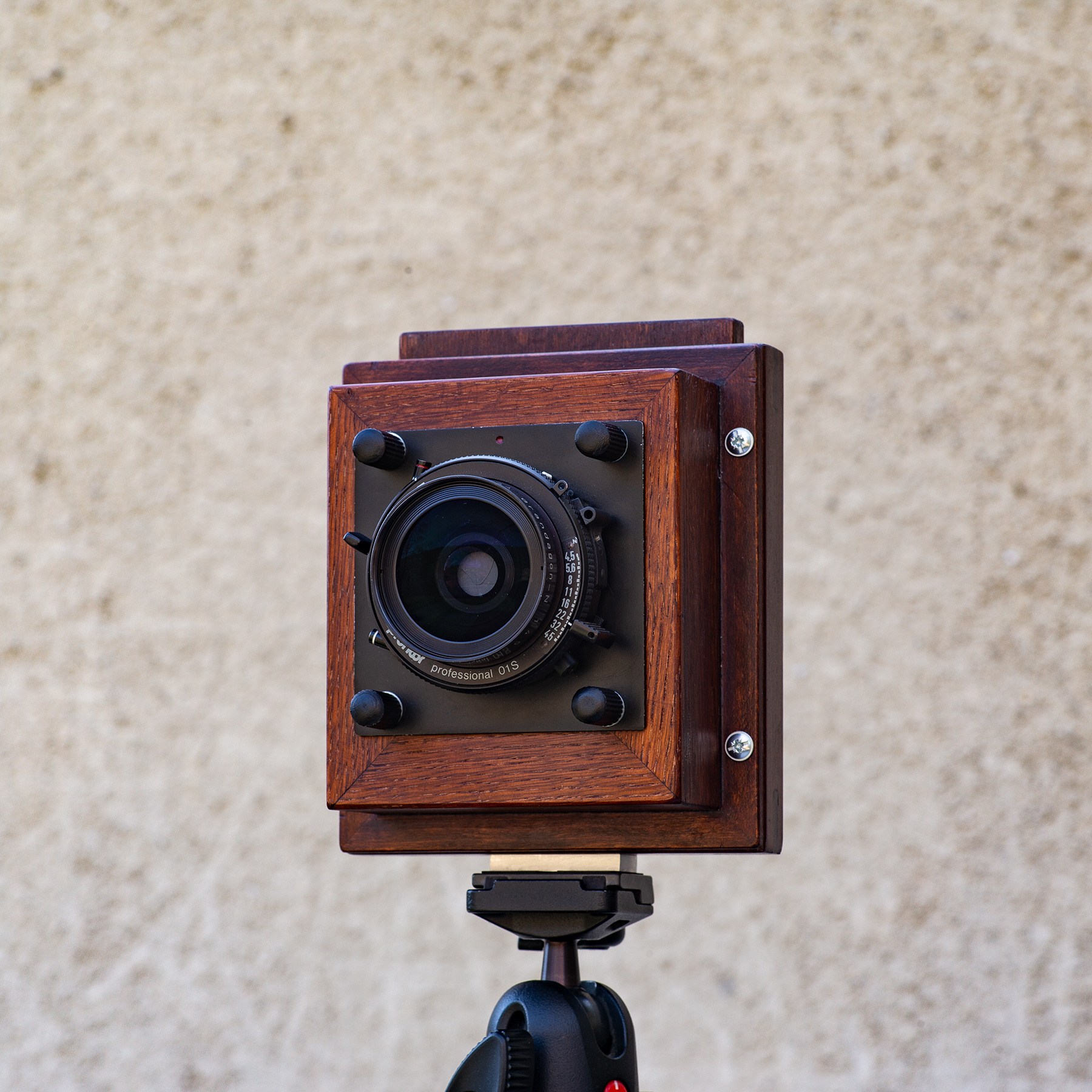

Příspěvekod josef38 » 25 dub 2021 09:02

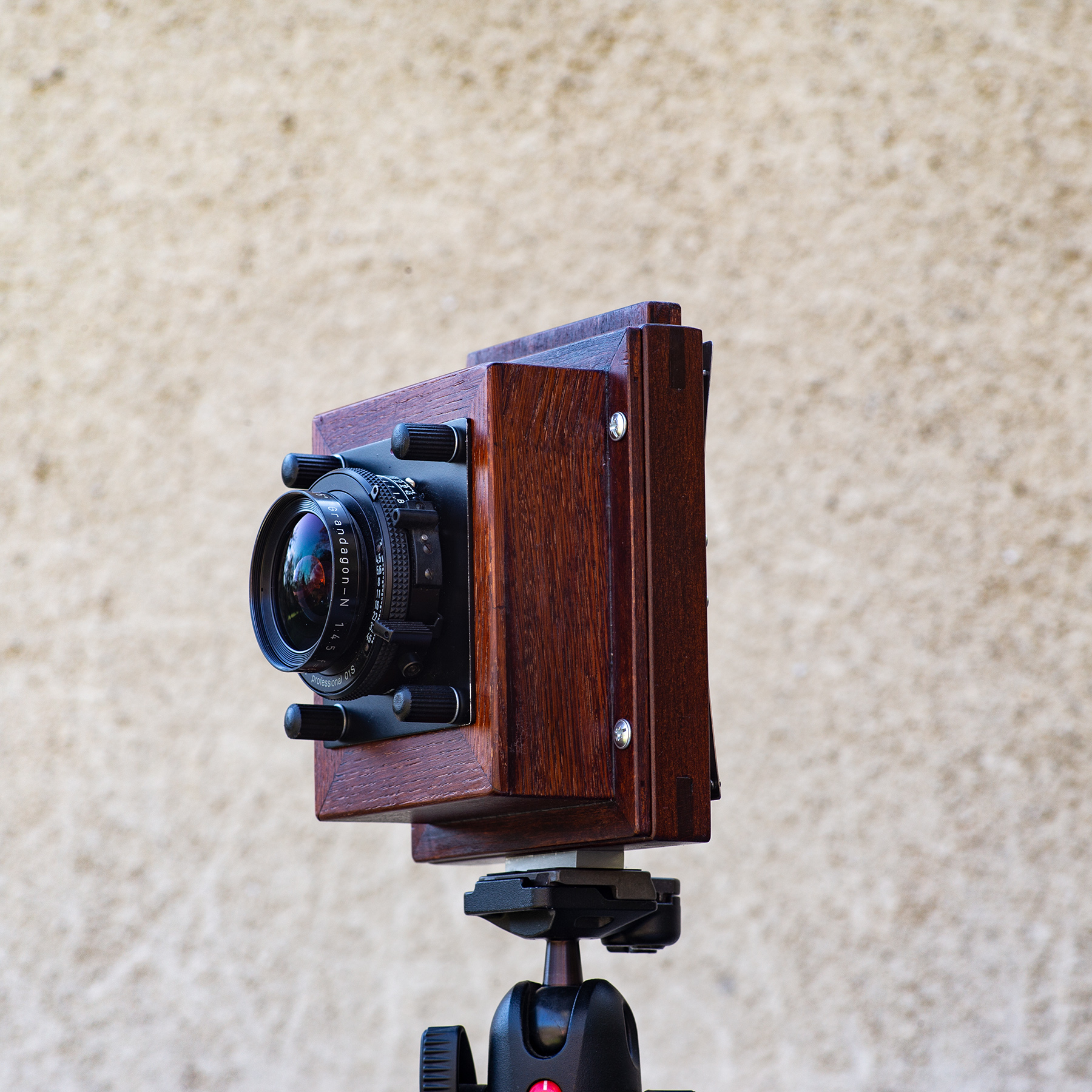

Poslední verze 4" x 5". Je to i s autoportrétem. :-)
Odtlačná matnice oproti předešlé konstrukci silně odlehčená.
Její funkce zatím bez problémů, funkce aparátu ještě neodzkoušena.
Tuto slast si ponechám na odpoledne. Prakticky ale není co zkoušet,
jestliže rovina filmu sedí s rovinou matnice. A to se lépe ověří šuplerou,
než samotným fotografováním.
Průnik nežádoucího světla do komory předem vyloučen! ;)

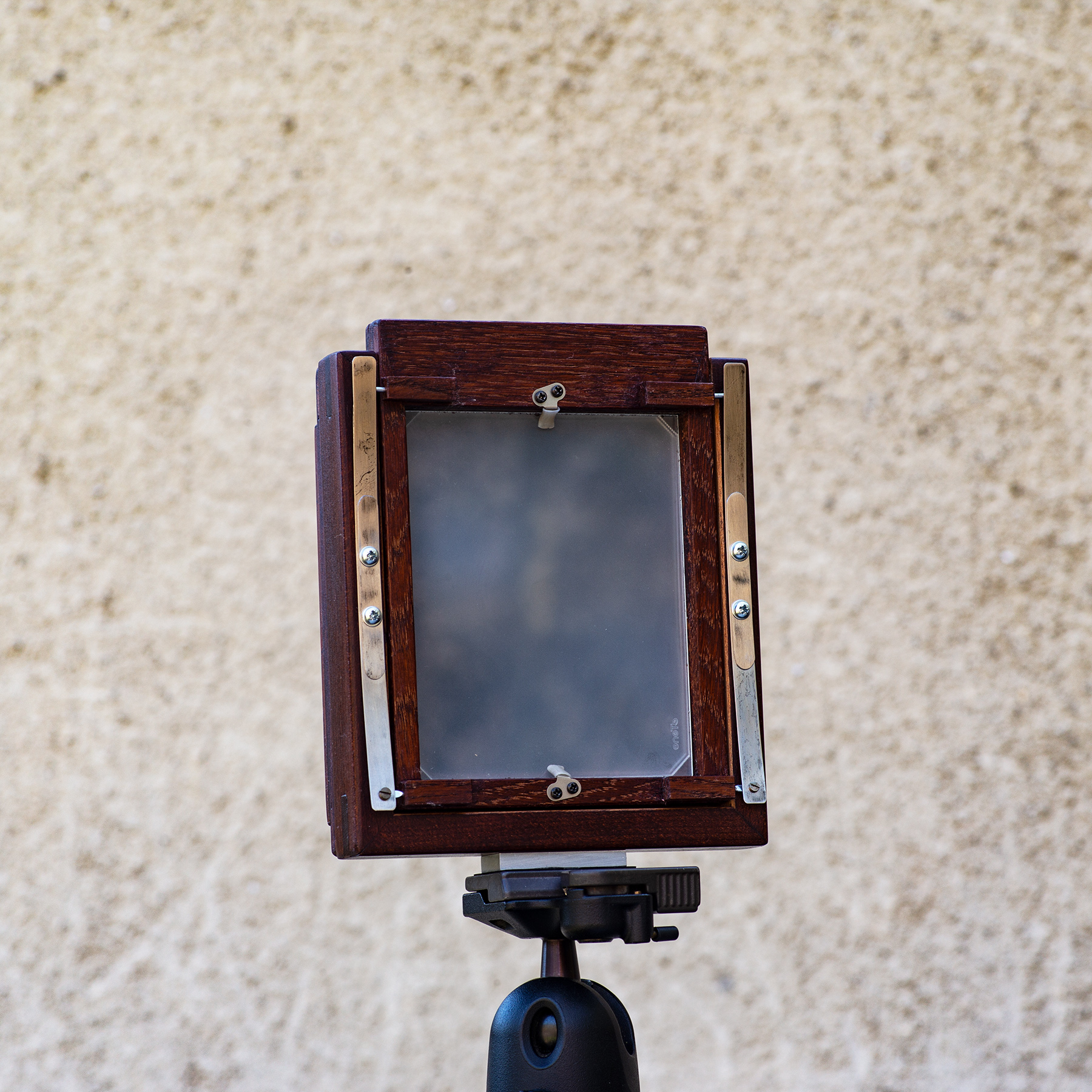

Příspěvekod Stanley 900 » 25 dub 2021 09:29
Super, očekával jsem, že sem dáš teď výsledek. (n)
Máš i progresivní planžetu, tím zdvojením uprostřed. (n)
To jsme si říkal, jestli něčím překryješ otvory na přichycení, kde by to mělo nejslabší místo. :-)

Příspěvekod Stanley 900 » 25 dub 2021 10:31
Máš tam drážku na zarážku kazety tedy.
Příspěvky: 9249
Re: Na film
Příspěvekod josef38 » 25 dub 2021 10:59
Stanley 900 píše:Máš tam drážku na zarážku kazety tedy.
Určitě! Není to jen drážka pro fixaci kazety, ale i jakýsi labyrint pro zamezení vniku světla do komory.
Mám i dělené tělo, abych v budoucnosti mohl použít měch, nebo použít jiný objektiv na jiné desce. ( čtyři šrouby M4 )
To je ale pouze možnost, zatím o tom neuvažuji.
Re: Na film
Příspěvekod Stanley 900 » 25 dub 2021 11:18
Takže odtlačení jde lehce a ne jako na držáku Cambo, kde to je na tři ruce. :-)
Ostření máš tedy fixní a nebo je tam kroužek s určitým rozmezím?

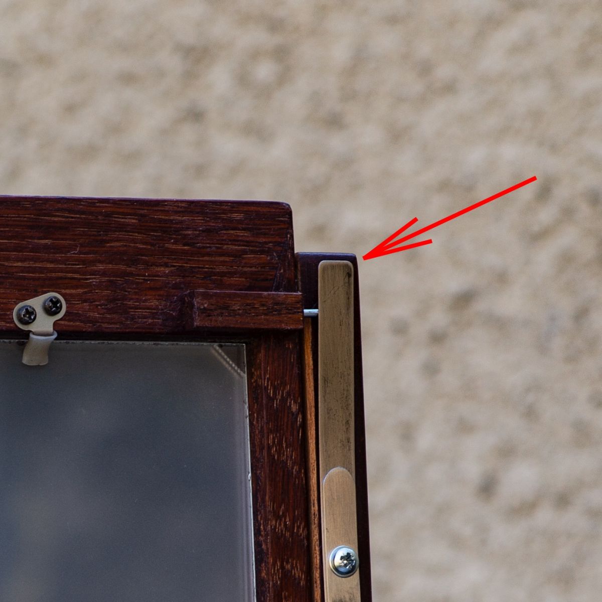

Příspěvekod josef38 » 25 dub 2021 11:22
Stanley 900 píše:Takže odtlačení jde lehce a ne jako na držáku Cambo, kde to je na tři ruce. :-)
Měl bys to odtlačení zaznamenat i z přiloženého videa.
Ostření je fixní. Musím proto vkládat pod objektiv destičky, podle předem určené vzdálenosti.
To mi ale tolik nevadí. Destičky mám tři a mohu jejich skládáním nastavit vzdálenost asi od 80 cm po nekonečno.
Stejně chci aparát používat jen pro fotografování krajinek a detailů v přírodě, kde nemusím spěchat s expozici.
Konstrukce má však ještě jednu malou kosmetickou vadu, spíše však nedodělek.
Konec planžety musí být zahnut tak, aby se deska s matnici při větším vyklonění nevysmekla z polohy pod planžetou.
Věděl jsem o tom, moje planžeta však nešla ohnout, lámala se. Je křehká, zato je ale dokonale pružná. Musím nápravu zjednat jinak,
už se na tom pracuje.

Příspěvekod Stanley 900 » 25 dub 2021 15:24
Ohýbal jsi planžetu přes kulatinu?
Přišroubovat ohnutý nerez a nebo hliníkový plíšek. :-)
Neo "trn" ze šroubku.
Příspěvky: 9249
Re: Na film
Příspěvekod josef38 » 25 dub 2021 15:31
Stanley 900 píše:Ohýbal jsi planžetu přes kulatinu?
Větší poloměr u ní udělám, ale menší ne. Zkoušel jsem jí uhnout i příčně ( "po letech" ) ale marnost.
Vyřeším to jinak ale se stávající planžetou. Nerad bych tam dával jinou, tato mi vyhovuje.
Re: Na film
Příspěvekod Stanley 900 » 25 dub 2021 15:37
Přes kulatinu by to mělo jít i s tímhle poloměrem a nebo ten samý ohyb tam dát z jiného plechu,
pronýtovat třeba 1 mm nýtkem z drátu hliníkového.
Další řešení je v ohybu nahřát a ohnout, v tom místě to sice ztratí původní vlastnost bez zakalení, ale jako držák ten ohyb
sloužit bude.
To se běžně dělalo autogenem, i pružinový drát.
Nad hořákem sporáku to půjde taky. :-)
Příspěvky: 9249
Re: Na film
Příspěvekod josef38 » 25 dub 2021 17:16
Stando s tím lokálním ohřátím by to jít mělo, ale já už stávající planžety neohnu. Byly by krátké. Nehledě k tomu, že plyn doma nemáme.
Chci vyrobit podobné "camfrlíky" z mosazného plechu a ty k tomu plošně přiletuju.
Jinak děkuji za snahu mě pomoci. (n)
Re: Na film
Příspěvekod Stanley 900 » 25 dub 2021 17:30
To by mělo jít, pokud to přiletuješ po celé ploše a nejlépe i "děrový spoj" v mosazném plechu :-)
Nebo stříbrnou pájkou, to by ale zase potřebovalo minimálně soupravu "Profík" na malou PB bombu,
protože to je pájení natvrdo. :-)
